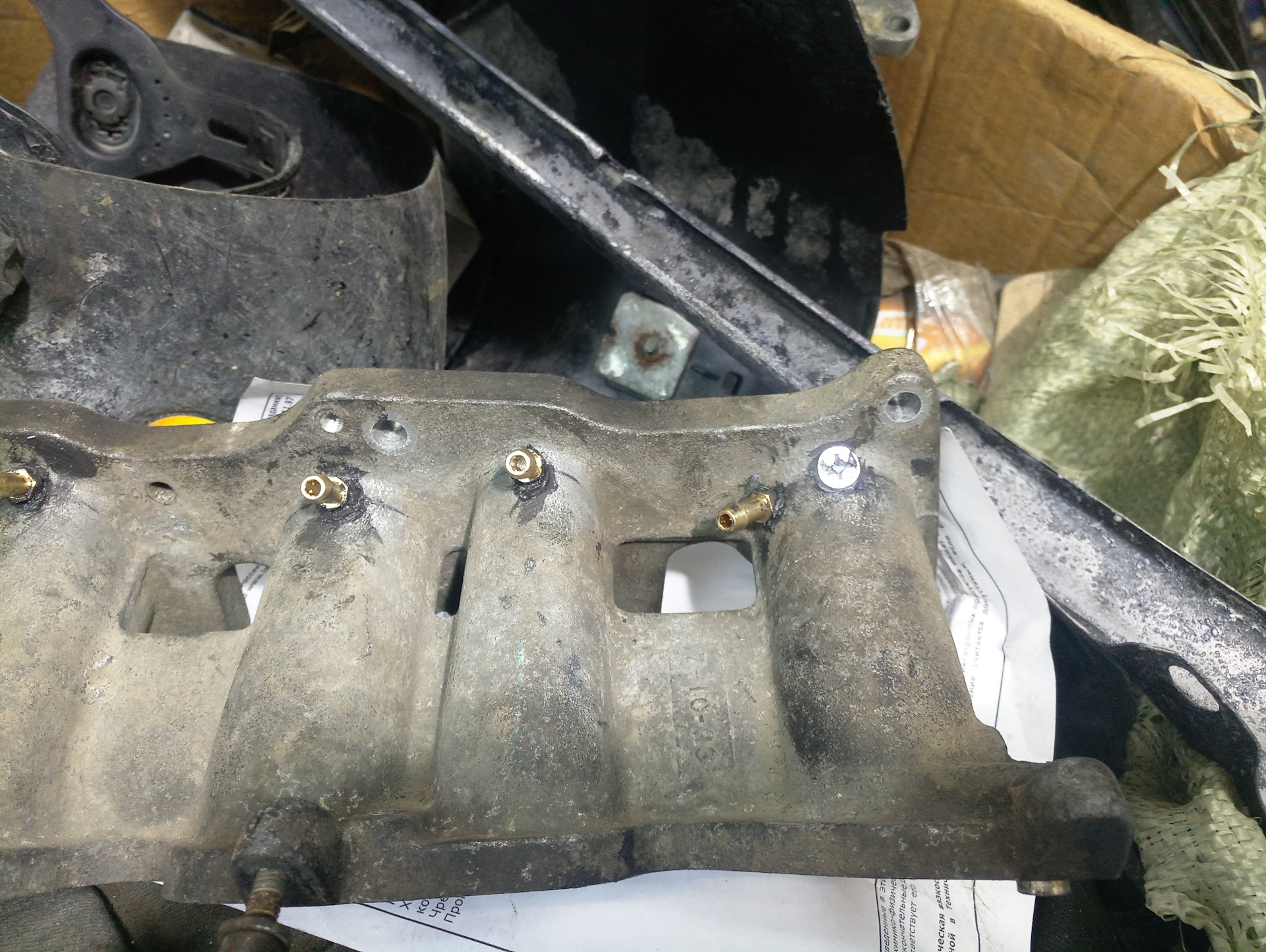

Ну, а я попробую запилить сей процесс сам. На специалиста ессна не претендую, ви это уже понели. Но энторнет дает возможность узнать много разных нюансов.

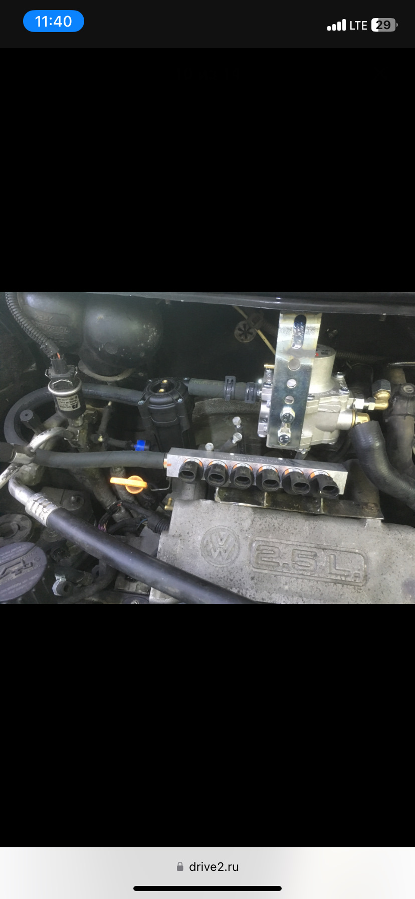

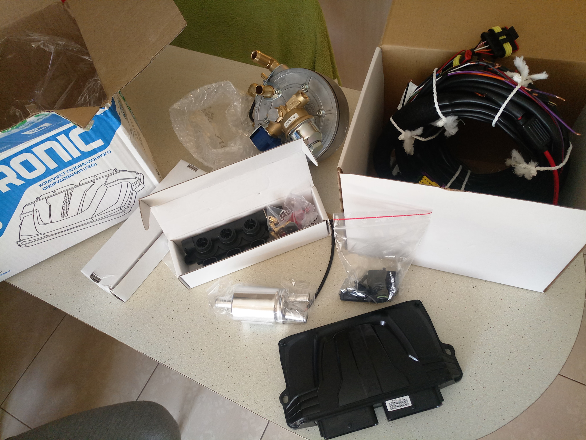

Итак, оговорюсь сразу. Пердеж уже стоит на маторе, работает и не вызывает никаких вопросов.
Комплект прикупиль по выгодной цэне, долго думал, выбирал и в целом не прогадал.
Мозги digitronic iq3d, форсунки aeb 1.9ом и редуктор emer palladio.

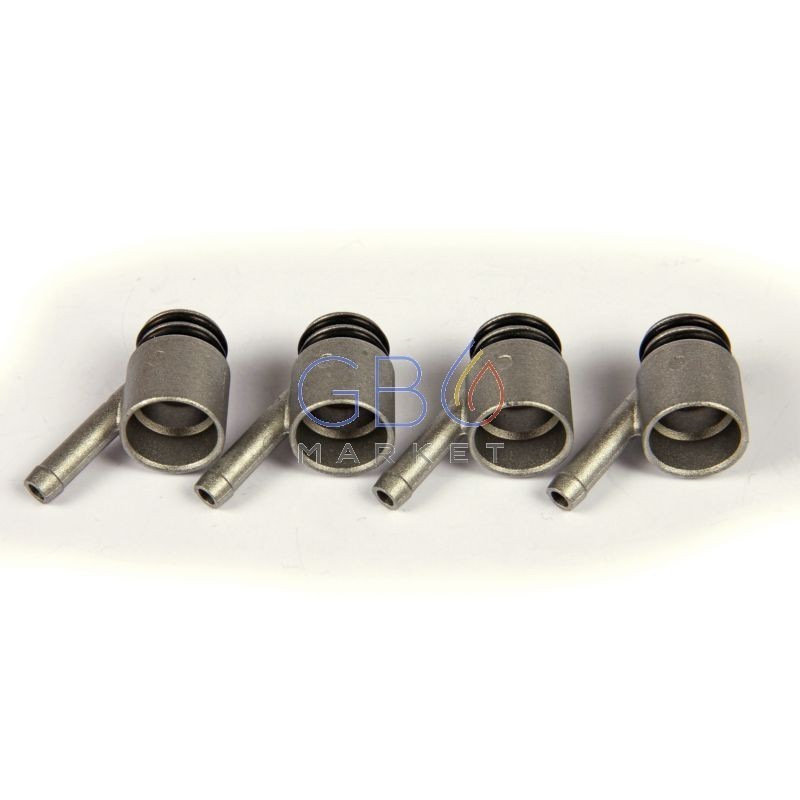

Форсы мембранные, на практике устанавливаются как хош, хоть вверх ногами. Хотя в инструкциях указано што желательно катушками вверх, а там как хатити. Редуктор так себе, по отзывам не оч. Начинает травить клапан аварийного сброса со временем. А мозги шикарные, очень быстрые, очень гибкие и легко, интуитивно и довольно точно настраиваются. Эта версия, как раз для без поддержки обд, ибо мне его некуда втыкать. Там нужен протокол kwp2000, ессна на моем древнем кирпиче его ниту.
Касаемо общего монтажа и установки оборудования, эт читайти в других бартавиках, тут я буду приводить нюансы в основном касаемо веера.
Начнем с того, что устанавливать на него гбо, это боль. Мало того что абсолютно неудобно, так еще и нихера нет места для монтажа форсунок. Некоторые размещают форсунки аж наверху коллектора, ну и километровые шланги от них, вниз. Соответственно большой лаг по отклику. Другой нюанс засверловка. В идеале, на таком засадном коллекторе, надо было поставить проставки под родные форсунки.
В целом, это можно сделать кстати, но надо менять бензофорсунки. Я находил какие-то марелли, они один в один по сопротивлению и характеристикам, но в два раза короче. Где-то я находил их номер, от какого-то фиата. То ли пунто, то ли браво, не помню. И новые стоили не так много. Хорлший повод, махнуть 22хлетний бош.
Но нит. Поскольку денех жалко, а со штатными места нет соверщенно, поэтому мы будм работать тока внизу. Знач почесав репу, я решил засверлить его снизу нах.

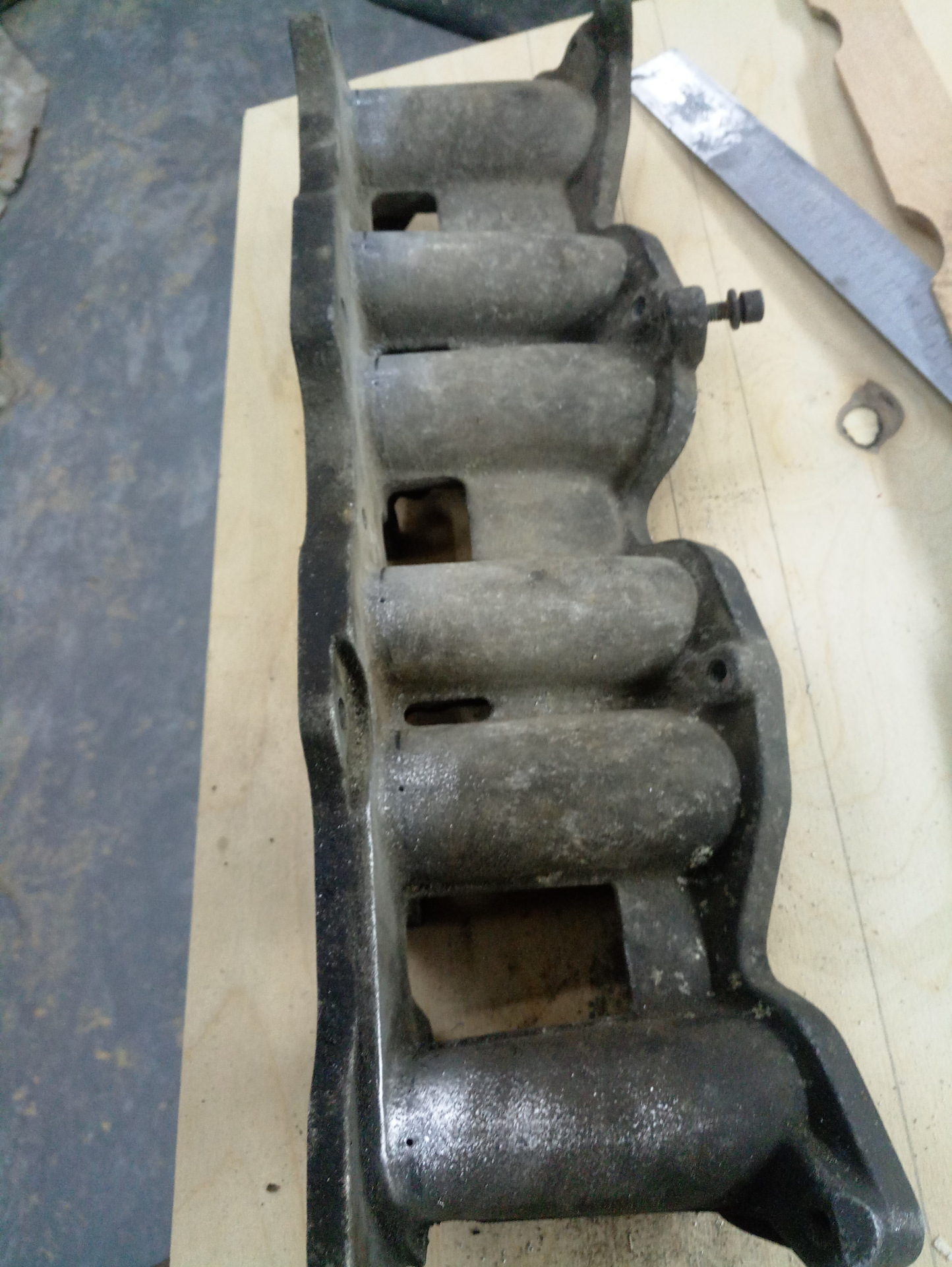

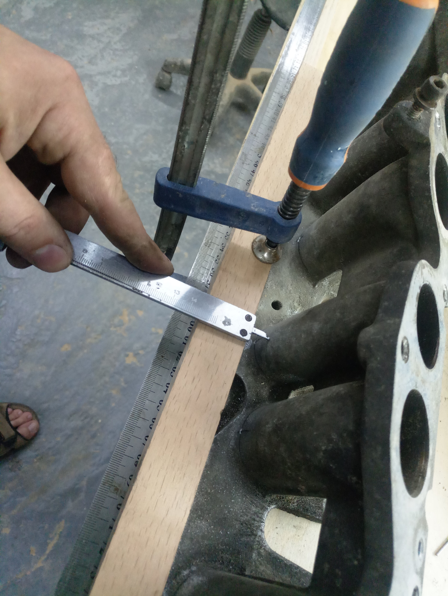

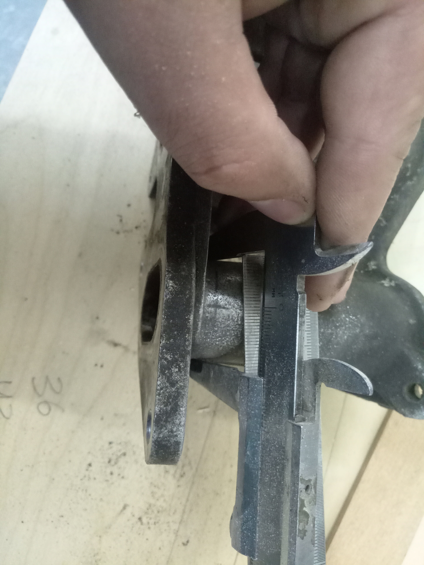

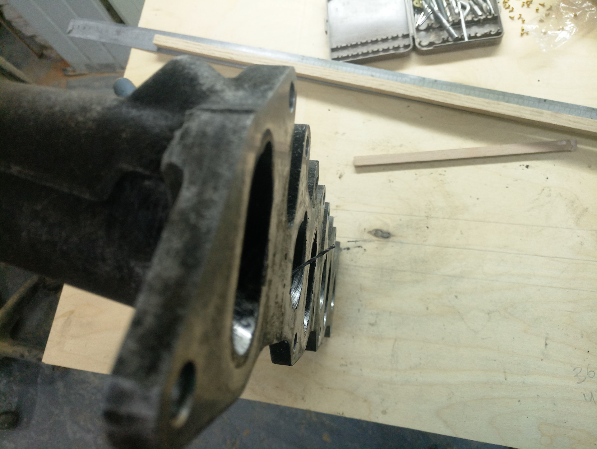

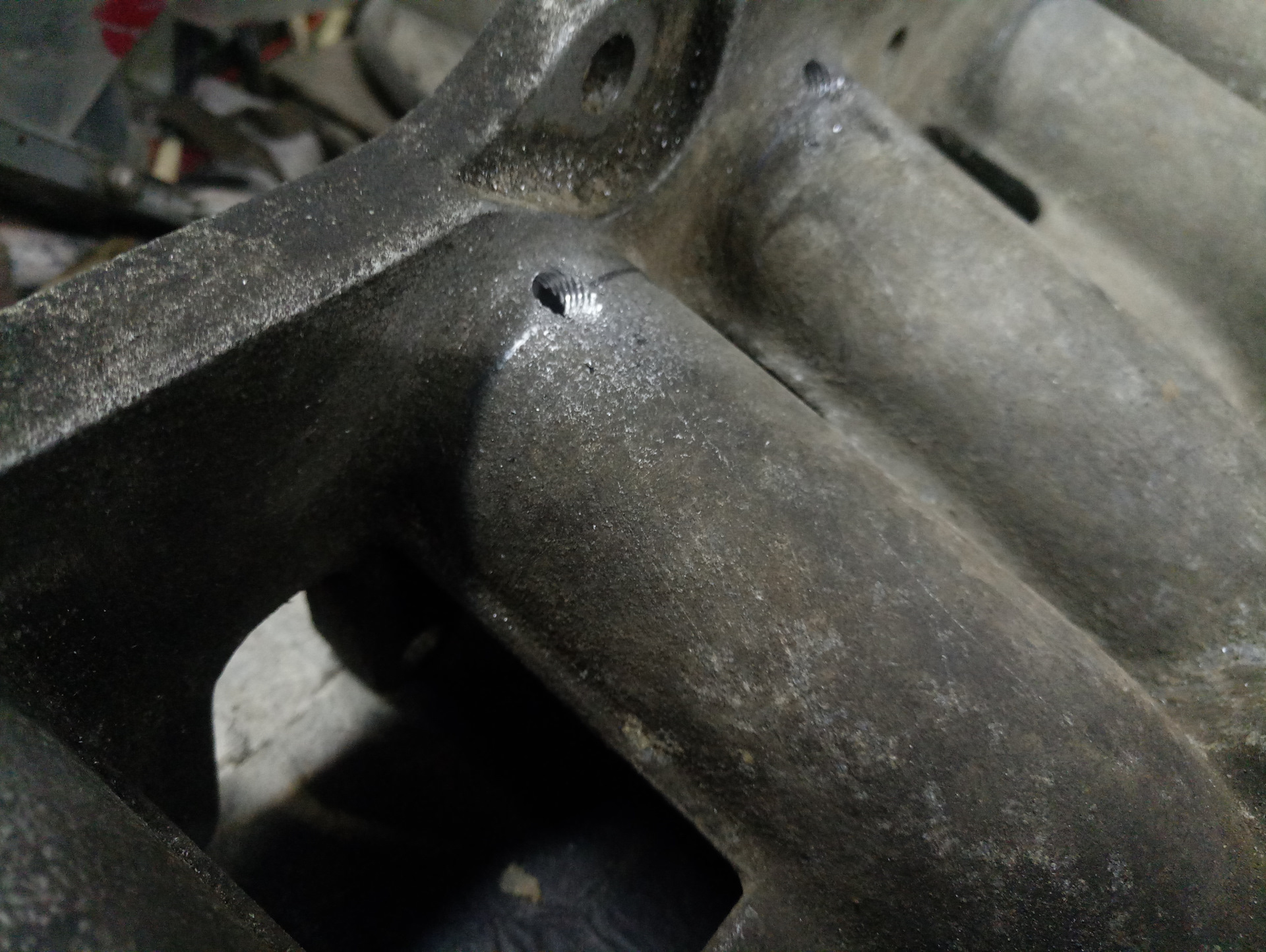

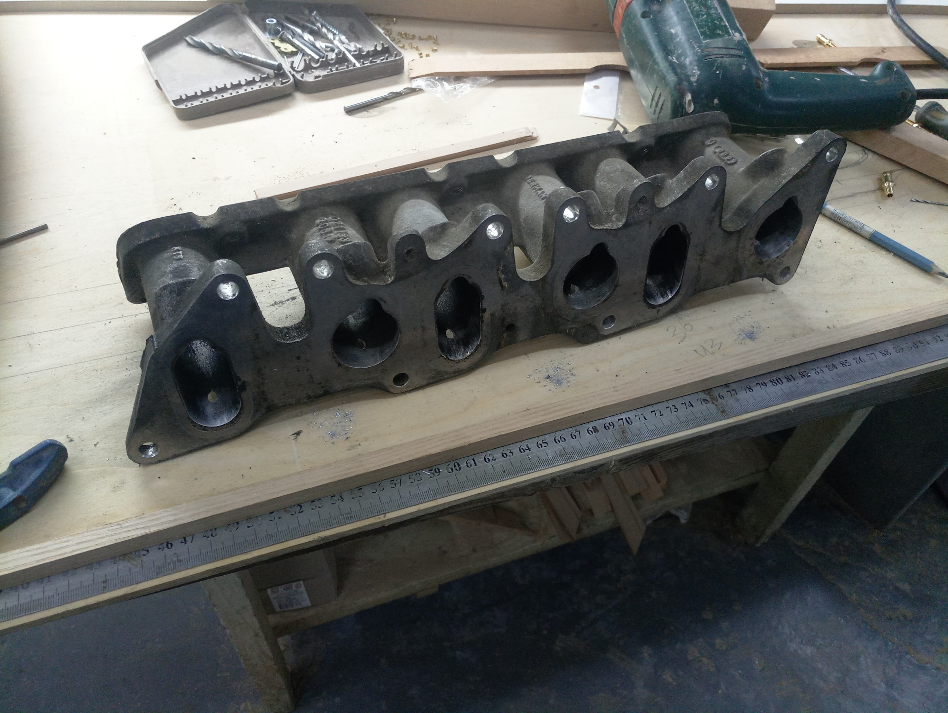

Поскольку коллектора у меня два, я ессна взял запасной и начал его терзать. Кстати из-за этого лоханулся впоследствии. Но об этом позже.

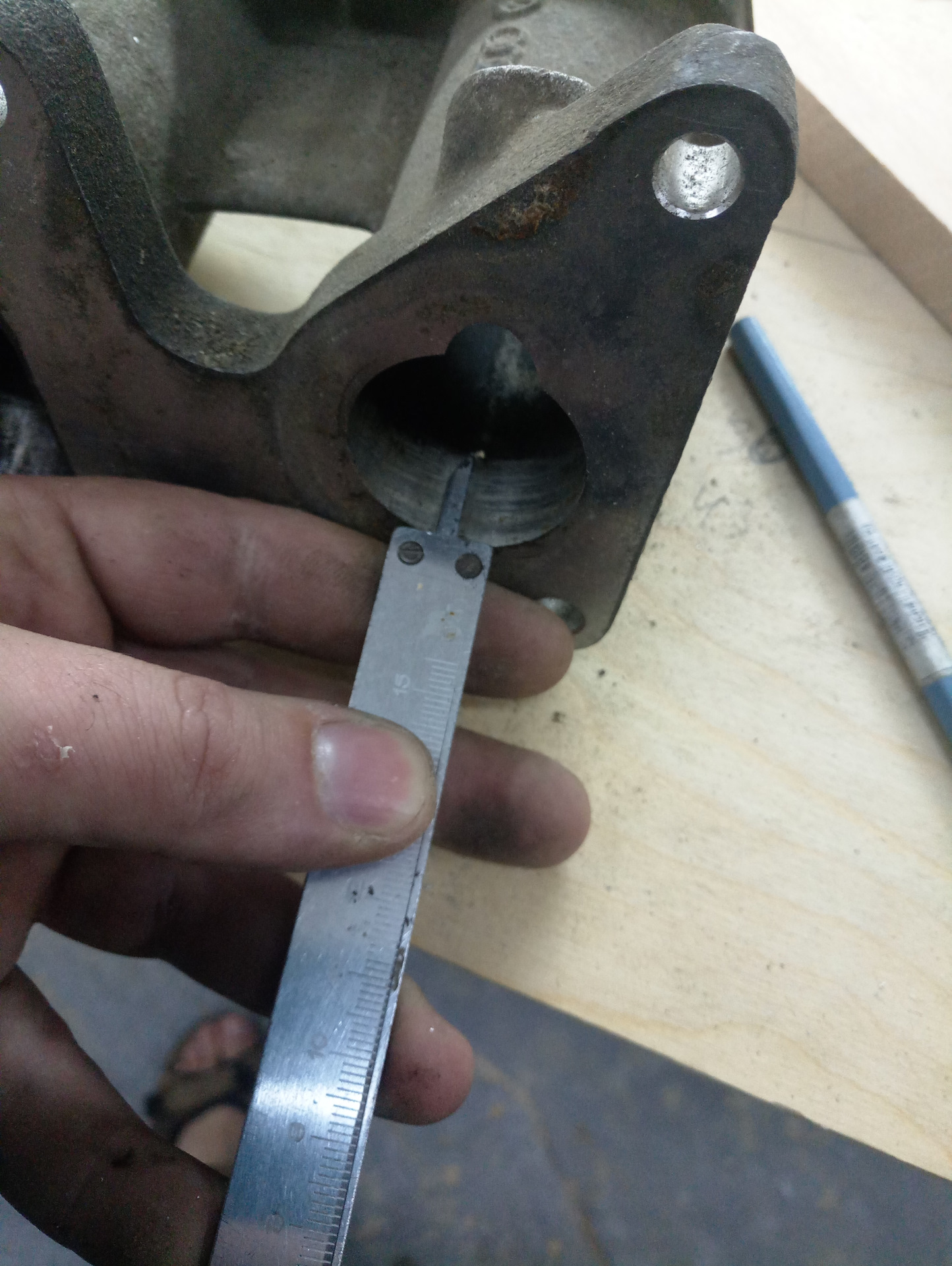

Для этого размечаем точно центра и расстояния от плиты.
И берем ахулион сверел, начиная от 2мм и доводим до 5мм. Штуцера под м6, такшта потом тока прогнать метчиком два раза.
Наклон штуцеров сделал примерно под 45°, по хитрожопому, кастомному, деревянному и экологически чистому калибру.
Вы ток помните, пердеж подается не жидкий. Это у вас он жидкий иногда бывает, а в нашем случае пердеж паровый. Нам просто надо сделать струю пара с небольшим наклоном в сторону впуска, для лучшего смешения пердотоплива с воздухом. Ну и остальные требования, типо равного расстояния штуцеров от гбц и направления струи по центру. Коллектор естесственно, надо снять. Все эти истории, про сверло с солидолом, чтоб стружку собирать, или втягивать пылесосом, или компрессором выдувать, все это канеш весело, ток потом за задиры в котлах, страдать вам. Ибо стружки там реально ахулион. В любом случае, что-то да и просыпется дальше. Понятно, что впадлу снимать, но к примеру этот коллектор без снятия, не засверлишь. Да и в целом, точно засверливаться без снятия, наврядли выйдет. Проверить-то никак не получится. Но, господа гаражники только так и делают. Можете обоссать им лицо, если по вскрытию матора, найдете задиры в котлах, криво входящие штуцера, ну или прогоревший клапан, вследствии кривой смеси из-за разнобоя засверленных штуцеров.
Вообще, мысль об избавлении от этого чудовищного коллектора и турбировке, у меня как раз возникла при страданиях с этими делами. Я бы поставил проставки под форсунки и воткнул бы газофорсы сверху с крошечной длинной шлангов. Все. Вопрос бы закрылся.
Но увы. Пока не могу себе такого позволить. Машина далеко, да и увидимся мы точно нескоро. А когда увидимся, там явно не до этого будт.
Ну лан, о чем это я?

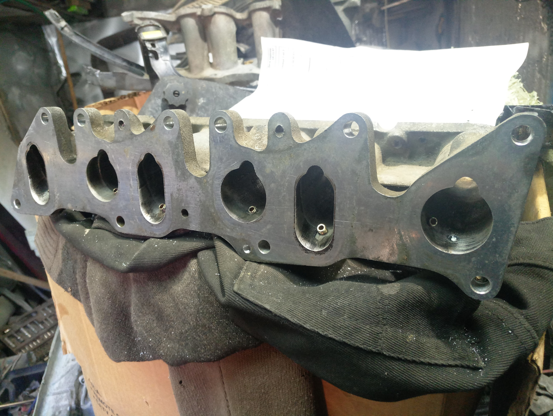

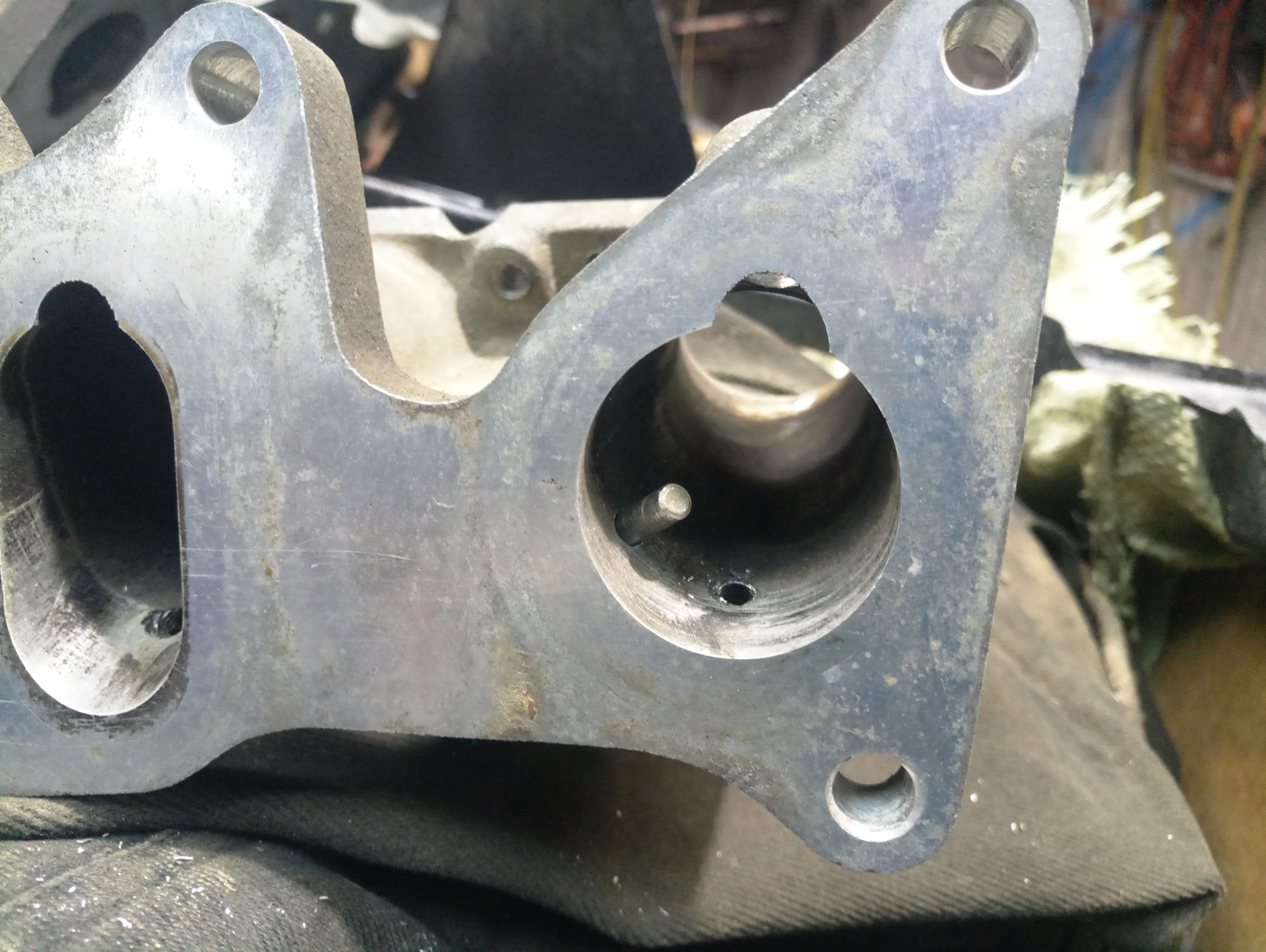

Да, в общем заверливаемся и тыщу раз все проверяем.
Потом ессна нарезаем резьбу
И вкручиваем штуцера, на герметике.
Какбе все.

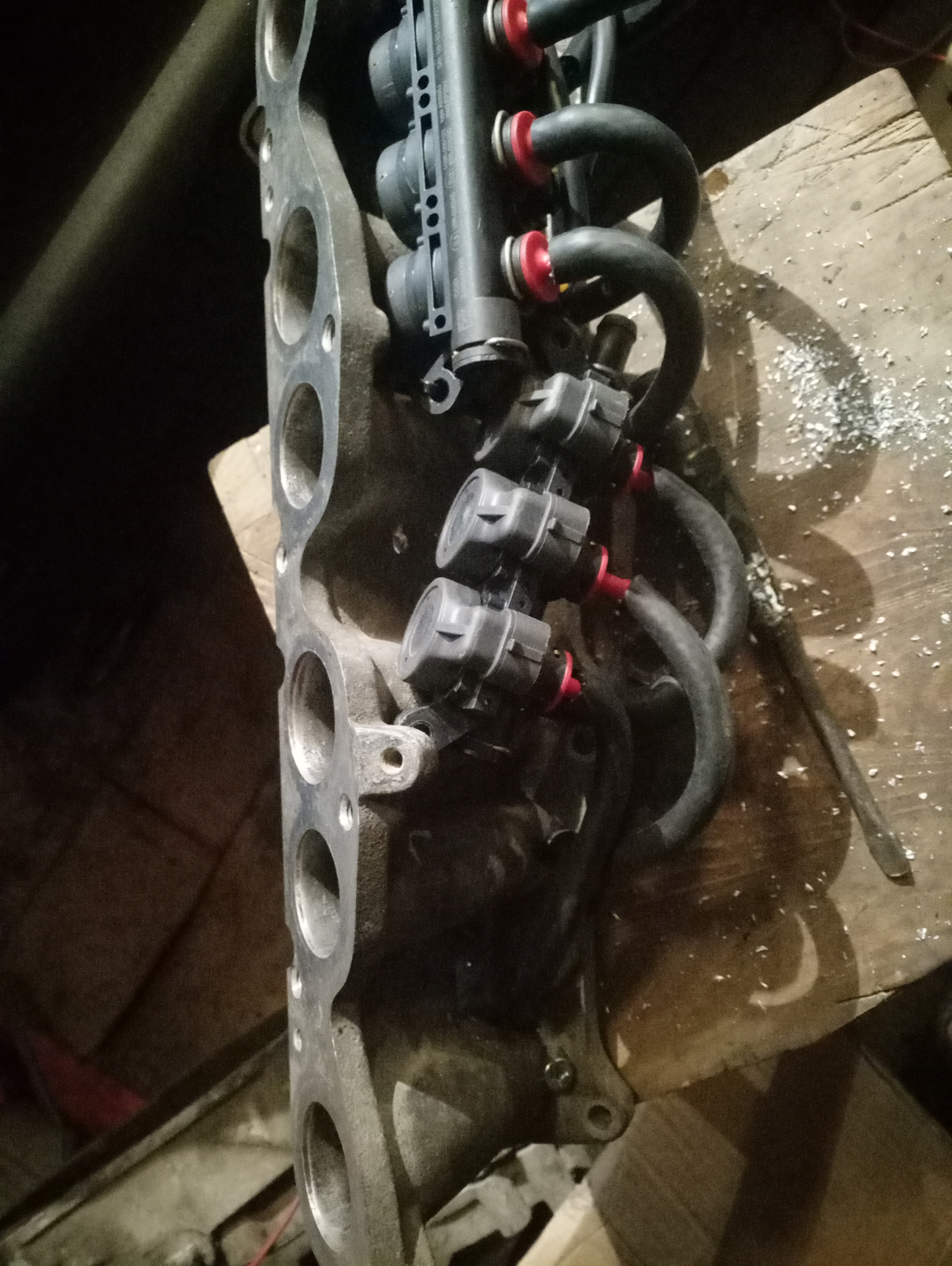

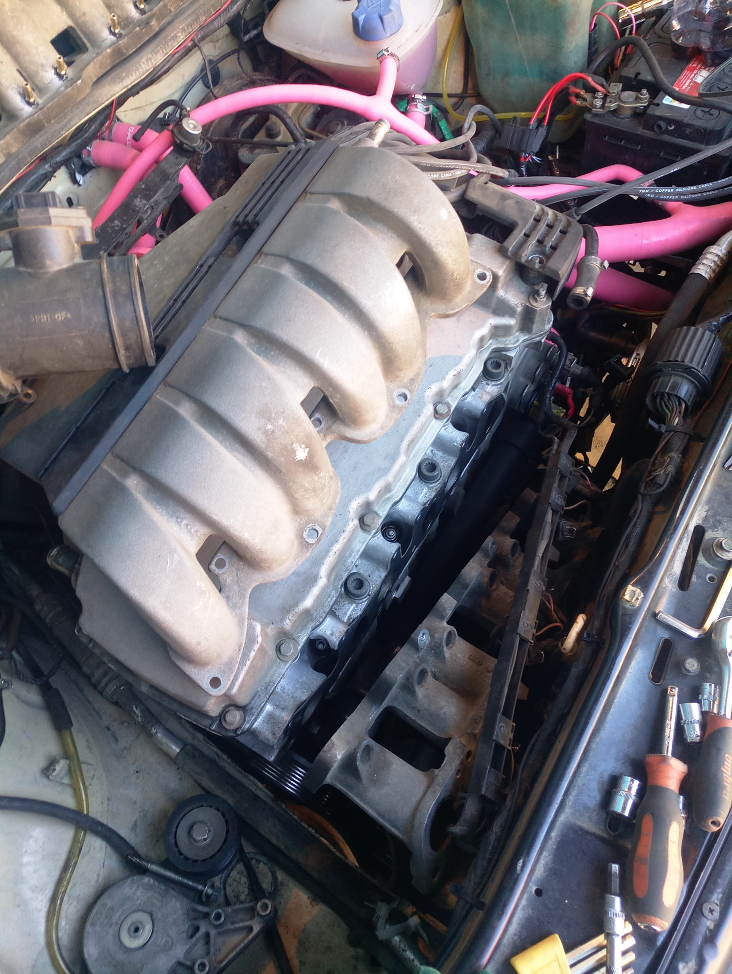

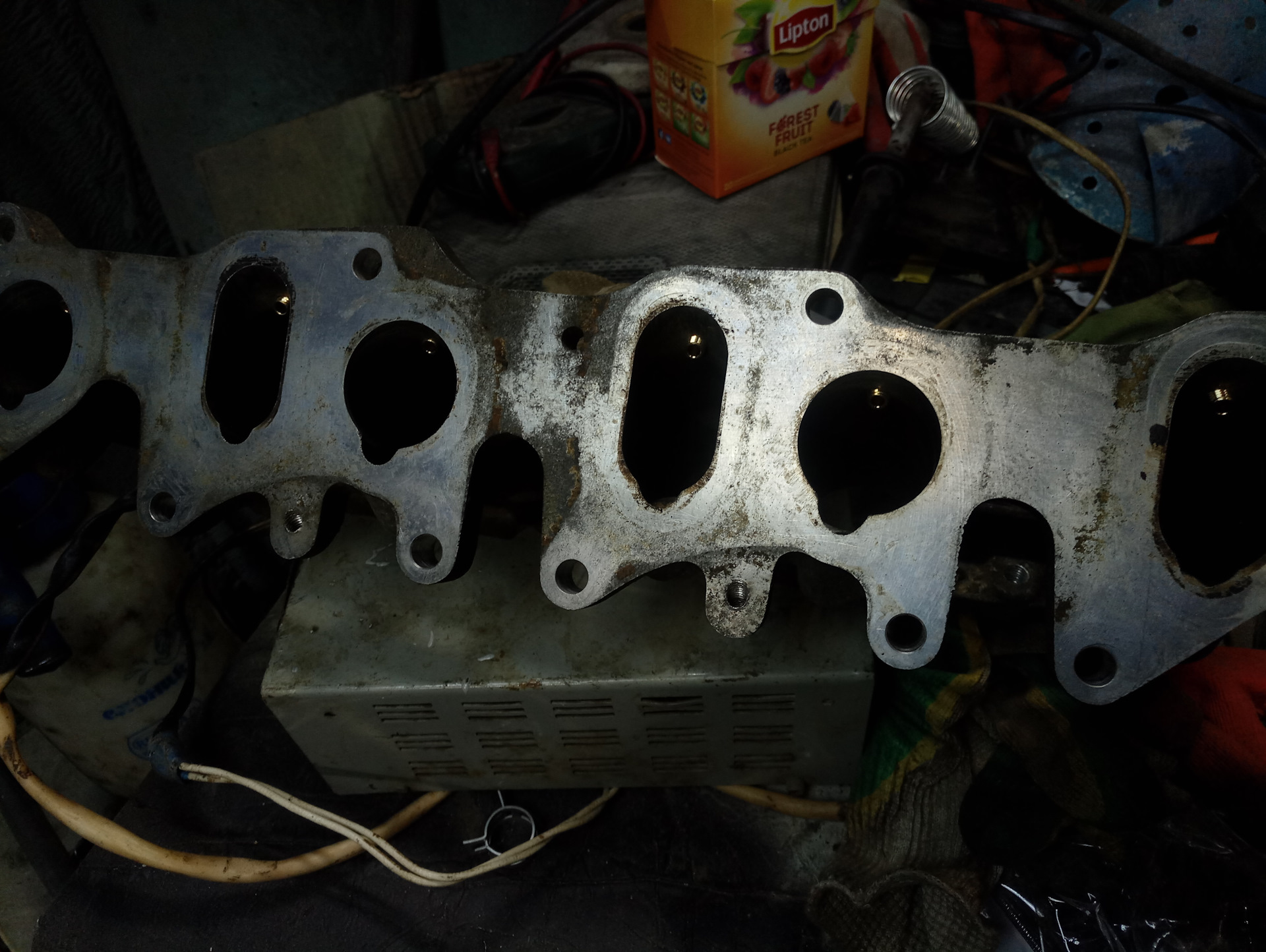

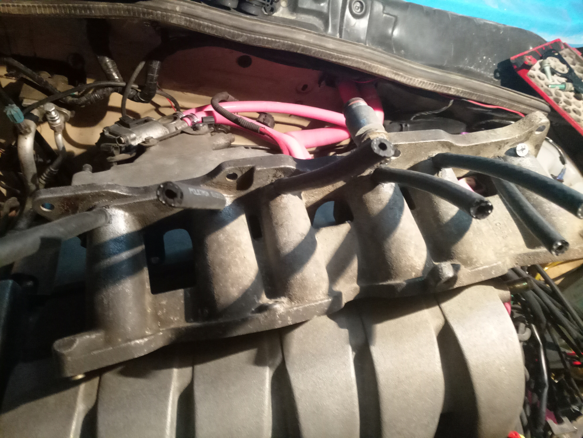

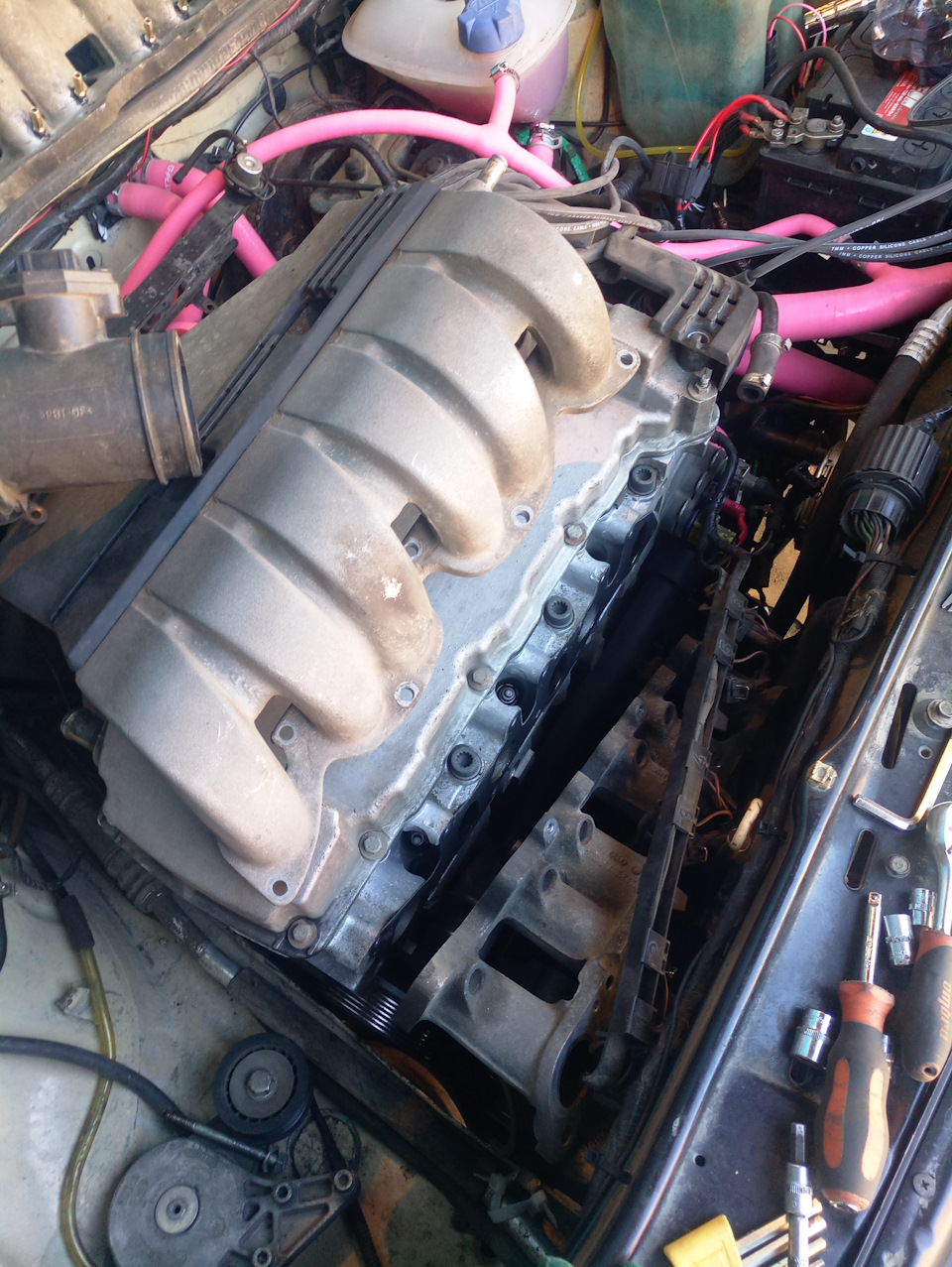

Начать я решил как раз с самого засадного. Установки коллектора и форсунок.
И кстати решил сделать себе новый геморрой и провести ентот процесс, не разбирая морды. Кароч нарушил все каноны веероеба.
Внезапно, получилось.
Но на примерке коллектора вылез косяк, сука. Я посчитал это расстояние достаточным. Но штуцер со мной не согласился.
Ладна, творь. Поскольку канал круглый, можно свободно сместить его в любое место, сохранив угол наклона и не изменится ничего. Что я и сделал.
Получилась дичь канеш, но с пивом пойдет. В ненужное отверстие закрутил болт на дерметике.
Практика показала, что на работе это никак не сказалось. Настроилось в итоге без проблем, а при точной поцилиндровой настройке первый котел, ничем не отличался от остальных.

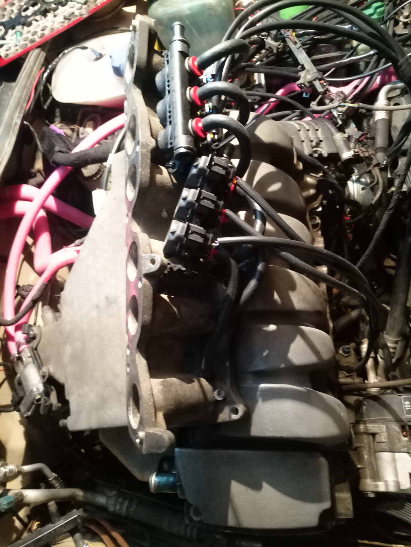

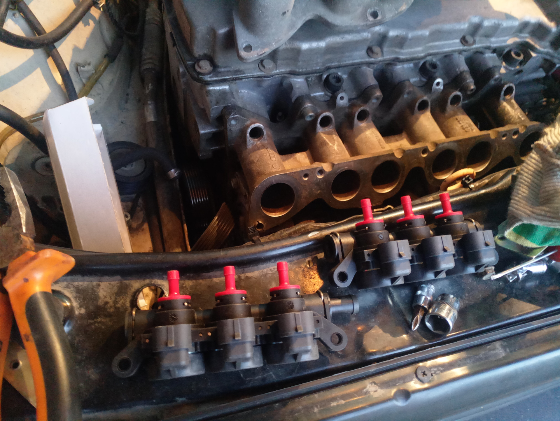

Так, в теперь немного инженерных строданий.

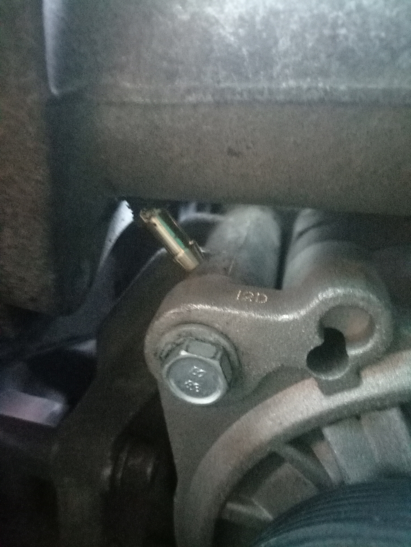

Куда воткнуть две рампы, мать их? Эти форсы еще компактные вполне. Барракуда, которую я изначально хотел, сюда вообще хер воткнешь. Разве тока пофорсуночно. Но комплектов с барракудой, увы не было, поздно я отдуплился( Да и нельзя их располагать похер как. Им все равно нужно определенное положение, которое тут очень сложно найти.
Кароч время близилось уже к полуночи, я понимал, что чота пахнет фиаско, ибо кастомных крепеж тут хер придумаешь. Плюнул и затянул на стяжки. Утешив себя мыслью о том, что переделаю(бгагааг, ну да, канешна)
Первая рампа села со смещением, долбаный генератор не даст подойти ближе. Шланги ессна одной длинны. Кароч получилась лютая дичь. С этим мотором связываться канеш ахтунг. Проще в митол сдать. Понятно, что я планировал все не так. И не будь я идиотом, то спокойно бы, взял заранее ебилеты на поезд и не спешил, как в жопу ужаленный. Ну и понятно, что нормально бы подошел к вопросу. Но, как вы поняли, это совсем не про меня.
Надежда — худший порок человека, она портит ему всю жизнь и заставляет делать непонятную дичь.

У меня ещё и рампа одна рядная, один фиг разной длинны будут трубки
Доброго . Подскажите а проставки под форсунки почему не поставили ?
Добрый, под бензиновые? Там не влезет ничего, рампу же не поднять, мешает впуск.
Да ., под бензиновые. Надо посмотреть как у меня там со впуском . Мотор немного другой у меня . 24кл который . А то что разной длинны каналы, я видел люди трубками удлиняют чтоб прям к клапанам газ поступал
Единственный вариант — только полиамидить, проставки там не влезут, можно не пытаться. Но по опыту, могу сказать, что там ничо толком не измениться, можно делать обычные врезки снизу и не заморачиваться. Будет ехать точно также.
Принял, не буду заморачиваться тогда с разной длинной
