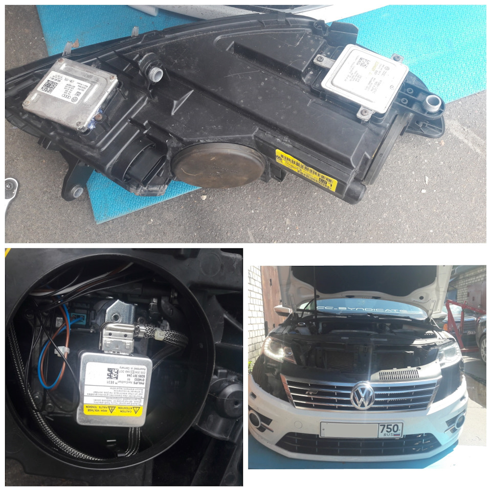

Началось все с того, что в дождик я стал замечать, что левая фара начала запотевать. Причем довольно сильно. Это я обнаружил довольна давно, еще в начале весны. Сильно не предавал этому значения пока не снял бампер. Кто читает мой бж наверное в курсе, что старый обычный бампер был заменен на R-line. Тогда то я и увидел внешнее состояние своей левой фары. До этого мы еще дойдем, но пока не об этом. Было не приятно, но пока я ничего поделать не мог. Отложил это дело на потом и начал думать как более бюджетно решить эту проблему. Думаю владельцы Passat CC в курсе сколько стоят фары с диодными ДХО и озвучивать цены я не буду!
Пока я думал как решить эту проблему с фарой, пришла еще одна проблема. Перестала гореть левая лампа ближнего света. Просто в один прекрасный день она потухла! Теперь мы на один глаз перестали видеть. Вообще здорово!
Не знаю почему, но я подумал, что перегорела лампа! Ведь фара потела и там скапливалась влага. Как-то попробовал вытащить лампу не снимая фары. Конечно ничего не получилось, но задний блочок лампы куда вставляется разъем фары, был влажный. Вытащив руку пальцы были в воде! Ну логически я так и подумал. Наверное перегорела лампа. В итоге полез в инет. Нашел Филипсы D3S и заказал их. На сколько они оригинальные я не знаю. Продаван сказал, что лампы старого образца и кода на них нет, чтобы проверить их по номеру на сайте. Ну и дал гарантию на лампы в один год по чеку! Собственно говоря решил купить! Купил я их по 2200р за лампу. Лампы сразу устанавливать не стал. Как говорится отложил до лучших времен.
Почему отложил? Да потому-что все никак не мог решить как мне поступить с фарой и как мне бюджетно ее отремонтировать. Отремонтировать спросите вы? Да чтож с ней такое? Все просто, фара была вся переклеена и перепаяна(см.фото). Когда проверял машину, автокод показывал 2 дтп. Что конкретно было не ясно. Ну, а лично мне ясно было, как бы это грустно не звучало — машина получала по морде. Тотала не было, но навесное пострадало. Об этом мне еще ранее пела решетка радиатора, передний бампер и его птф)))
Косяки были видны на лицо. Многое из этого я заметил буквально через месяц после покупки, но все же машину я не слил. Машина реально нравится и не смотря на такие косяки я ее оставил и продолжил ею заниматься. В итоге к чему я пришел в своих размышлениях:
Решил пойти по бюджетно пути — это купить б/у фару с целым корпусом и креплениями, стекло было не важно. Разобрать обе фары и собрать из них одну целую. Такую фару я нашел. Как раз с битым стеклом целым корпусом. Стекло было родное, фара ни разу не разбиралась и соответственно ее клей или герметик был родной. Не знаю на что они там клеют эти стекла на заводе, но эту фару я так и не смог разобрать. Пытались даже вдоем. Клей на столько сильный, что строительный фен почти не берет его. В общем ковыряли, ковыряли, в итоге я психанул и купил б/у фару в отличном состоянии)))
С поиском фары тоже было не все так просто! И все же решил не экономить и купил фару без косяков и отломанных креплений. Самое смешное когда искал фару, просто охреневал от цен! Охреневал это мягко сказано! Я бы сказал оху…л! Честно в а***. Б/у фары продают по ценам новых. Когда новая фара на Zzap стоит 26900. И когда говоришь им это, все поголовно отвечают, что новая фара за 26900 это Китай, а у них сука, б/у оригинал! Прям все торгуют китаем, а они на разборках оригиналами))) Клоуны!
В общем фара куплена, лампы куплены. Теперь это все дело нужно заменить. Как обычно выражаю огромную благодарность за пользование его гаражом, своему другу Николаю kolynbel. Как обычно выручает! Времени катастрофически мало и ездить к себе в гараж за 30км от города мне не по кайфу. В общем в прошлое воскресенье приехал в гараж. Скинул бампер. Вытащил эту горемычную и многострадальную левую фару. Перекинул все блоки со старой фары на новую, установил в обе фары новые лампы. Ставлю фару обратно. Включаю свет и сука куй тебе Василий))) Она не горит))) Стою втыкаю и не понимаю, что происходит? Сука ввалил столько бабла и все равно эта фара не горит))) Снимаю блок розжига! Разбираю его. А он весь в окиси. Окись была довольно сильная. Плата и сам корпус были жетоко белые))) Конечно я почистил это все. Коля мне прозвонил некоторые чипы на плате, диоды. В общем приговор — хана блоку))) Попадос еще и на блок))

Нашел, в Москве б/у оригинальный блок за 2500р. Ну и доставка СДЭК из Москвы до моего города 260р. Как забрал блок, планировал ехать в выходные опять к Коли ставить! Но буквально вчера случился на моей улице праздник, позвонил какой-то парнишка и заинтересовался моей кривой фарой. В целом фара то рабочая, стекло целое, но переклеен и перепаян корпус. Скинул ему фото. На мое удивление он согласился. Сделал ему еще скидос, чтобы он только забрал ее и все. Вечером стартую в Монино, где как раз у меня гараж. Там рядом мы и договорились встретиться. Отдал ему фару. Получил бабосики и поехал в гараж ставить блок! Совместил приятное с полезным так сказать. В гараже быстро скинул бампер. Вытащил фару. Установил блок. Проверка! Ура! Все горит и работает как положено))) Далее подключил комп. Стер все ошибки в блоках фар и центральной электроники и счастливый поехал домой! А пока ехал домой радовался хорошему свету фар)))

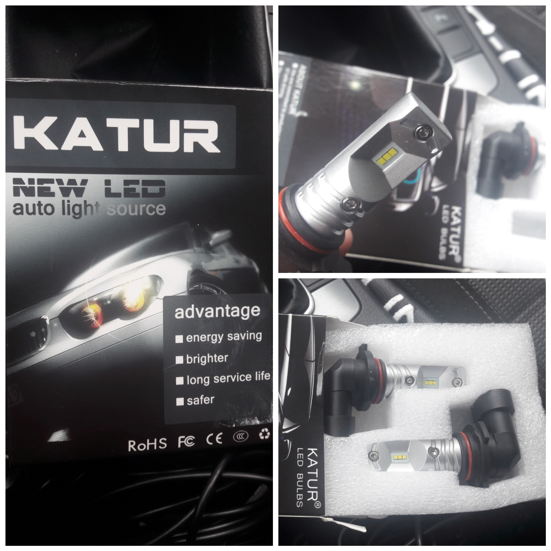

Далее про мою эпопею с этими лампами в ПТФ! В прошлом записи я писал, про установку новых LED ламп в ПТФ HB4. К сожалению они выдавали ошибки, а колхозить обманки я не хотел! Там я спрашивал, подсказки про использование подобных ламп которые не будут давать ошибки. К сожаление никто не помог!
В итоге решил заказать новые LED лампы у которых будет мощность 7.5W. Ведь с такой мощностью стоят лампы в фонарях заднего хода и с такой мощностью были предыдущие лампы которые стояли в старом бампере! Вот эти лампы — заказывал вот у этого продавца.

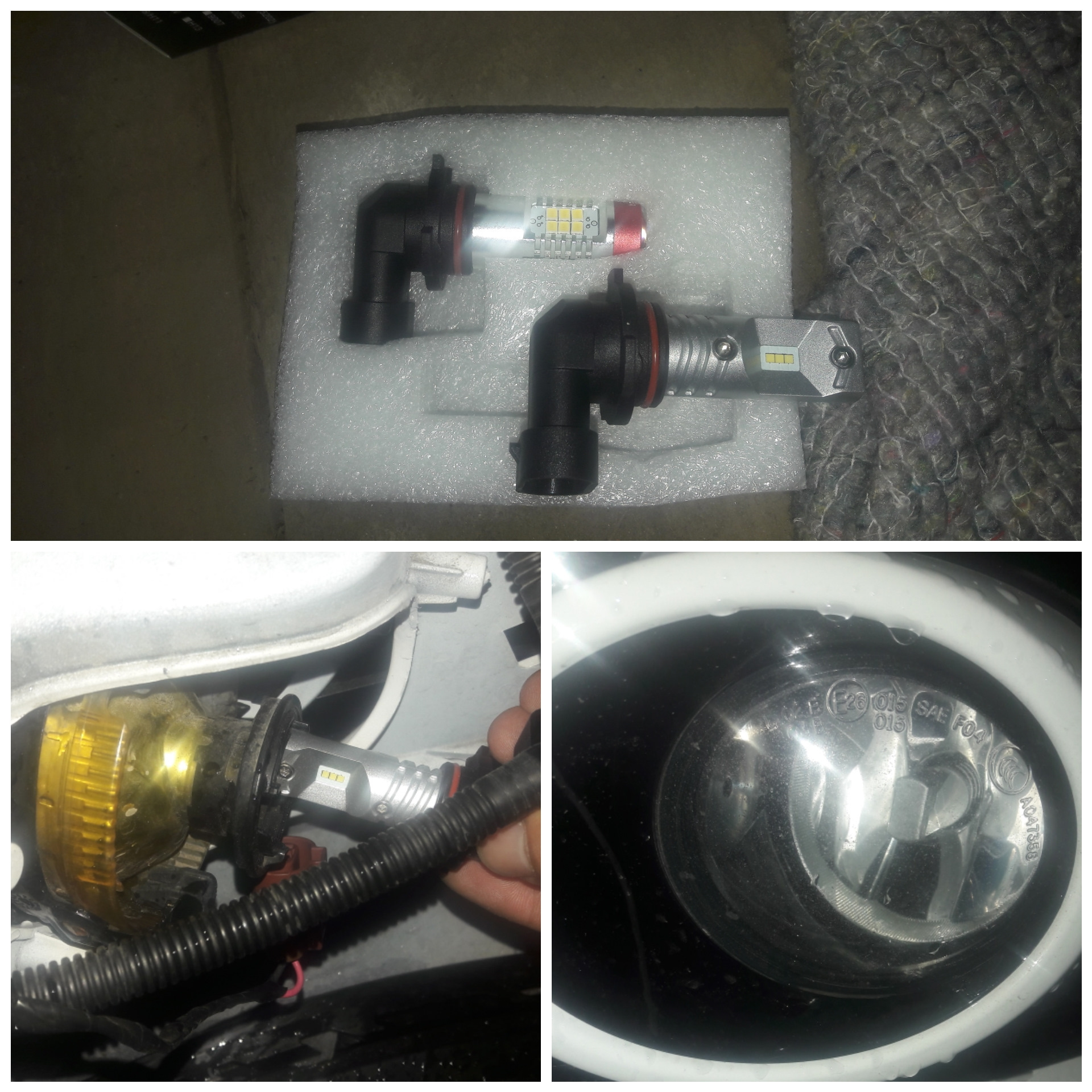

Лампы пришли и забрал я их как раз вчера! Ну и пользуясь случаем с фарой, пока был снят бампер, я их установил(см.фото). К сожалению фоток как они светят я не сделал. Время было позднее, шел дождик и уж очень я торопился попасть домой. Фото сделаю сегодня и вечером добавлю.
Пока ехал домой никаких ошибок не выскакивало. Все работает отлично. Приборка чистая без ошибок. Приятно смотреть! Кому интересны подобные лампы можете заказывать. ПРОВЕРЕНО ОШИБОК НЕТ. Ну и не надо колхозить резисторы.

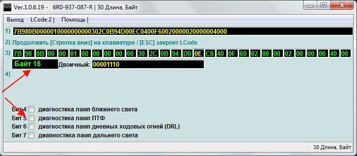

у меня такие стоят, постоянно дают ошибку!
пробовал отключать, не помогло)
Надо бы читануть твой EEPROM у тебя наверное они отключены.

у меня такие же лампы и ошибка висит, лампы горят. Вот странное дело, почему у тебя нет ошибки, возможно у тебя лампы должны стоять менее мощные в оригинале, и порог срабатывания разный. у меня в оригинале H8.
кстати, если поставишь в освещение поворота в фару диодные лампы, они вообще работать не будут(( ИЩУ решения этого вопроса.
Хорошо бы посмотреть твою кодировку, есть ВАСЯ?
На авито за 5000 это я и продаю фару! Моя вторая фара, которую покупал для ремонта. Ты думай быстрее. А то мне сегодня чел звонил по ней с Воронежа, но я особо отправлять не хочу! Шнурок есть. Могу кодировку посмотреть. Чего посмотреть надо?
9 блок → кодирование → длинное кодирование →байт 16
ну или просто скрин всего окна.
Окей. Завтра сделаю👍

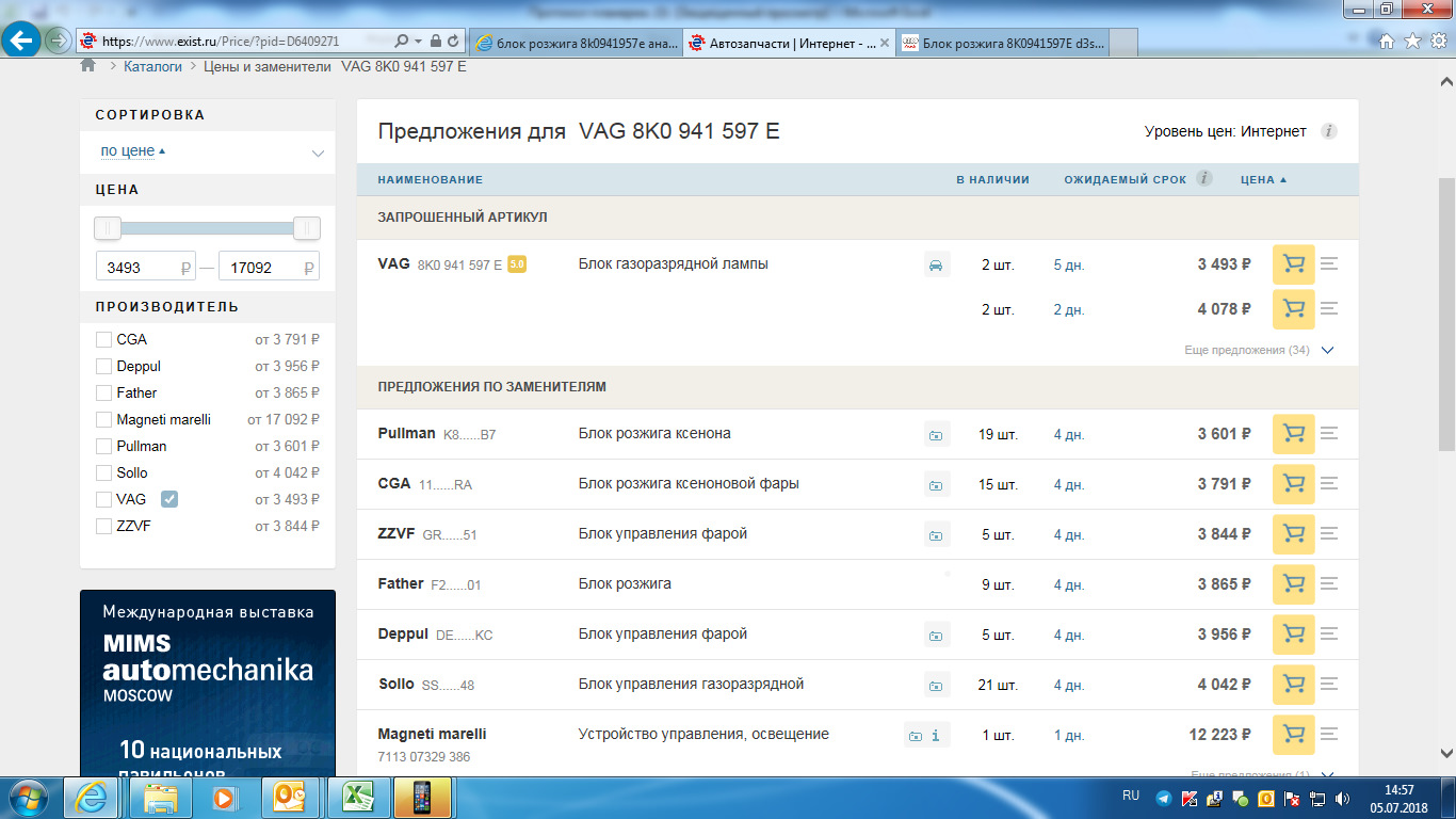

О! Как раз вспомнил, что такой блок лежит новый.
Надо найти ему применение )
Ну если не нужен, то его хорошо можно продать:)
У меня просто точно такая же ситуация была. От трещины в фаре сдох блок.
Покупал сразу пару. Вот один и залежался…
Я пару не стал брать! У правой фары все хорошо. Я ее проверил)
Ну а так если хочешь продать его, цены в среднем я смотрел, в Москве на него 4000р за б/у оригинал.
Правильно что не стал! При герметичности фар они практически вечные!
SilveRA4
3700 в экзисте новый ори, брал три дня назад
Я думал новый будет тысяч 10 стоить и даже не стал туда заглядывать)) Оказывается вон оно, что! Ща посмотрел там цену 3400 могу заказать! Буду знать, спасибо:)
