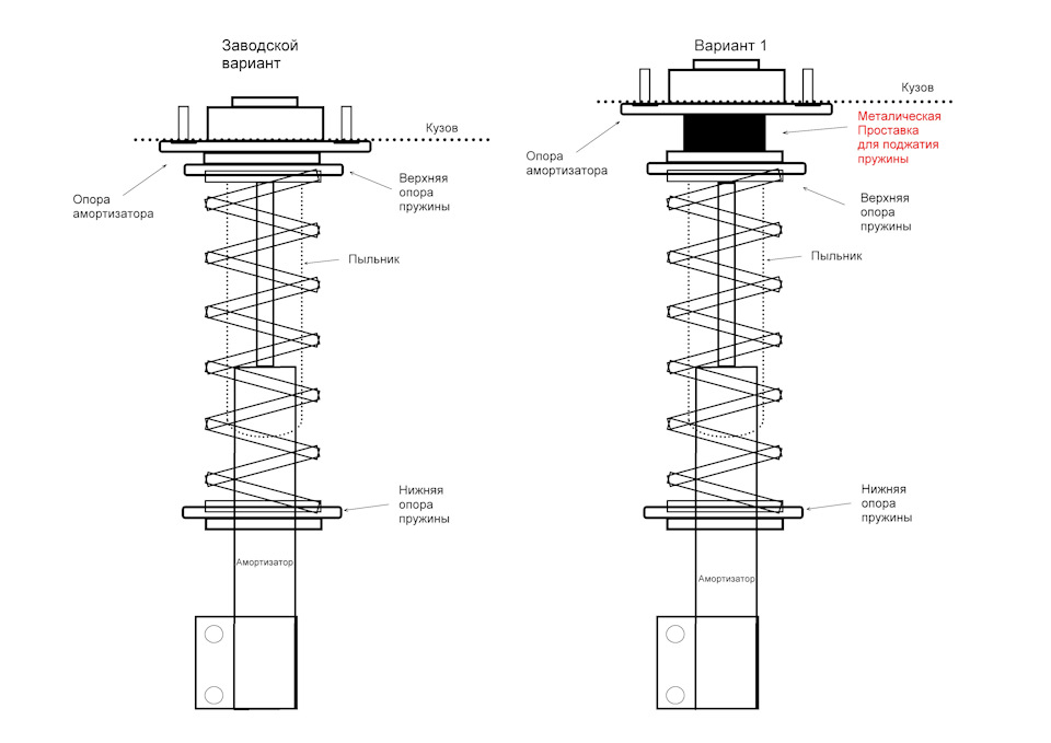

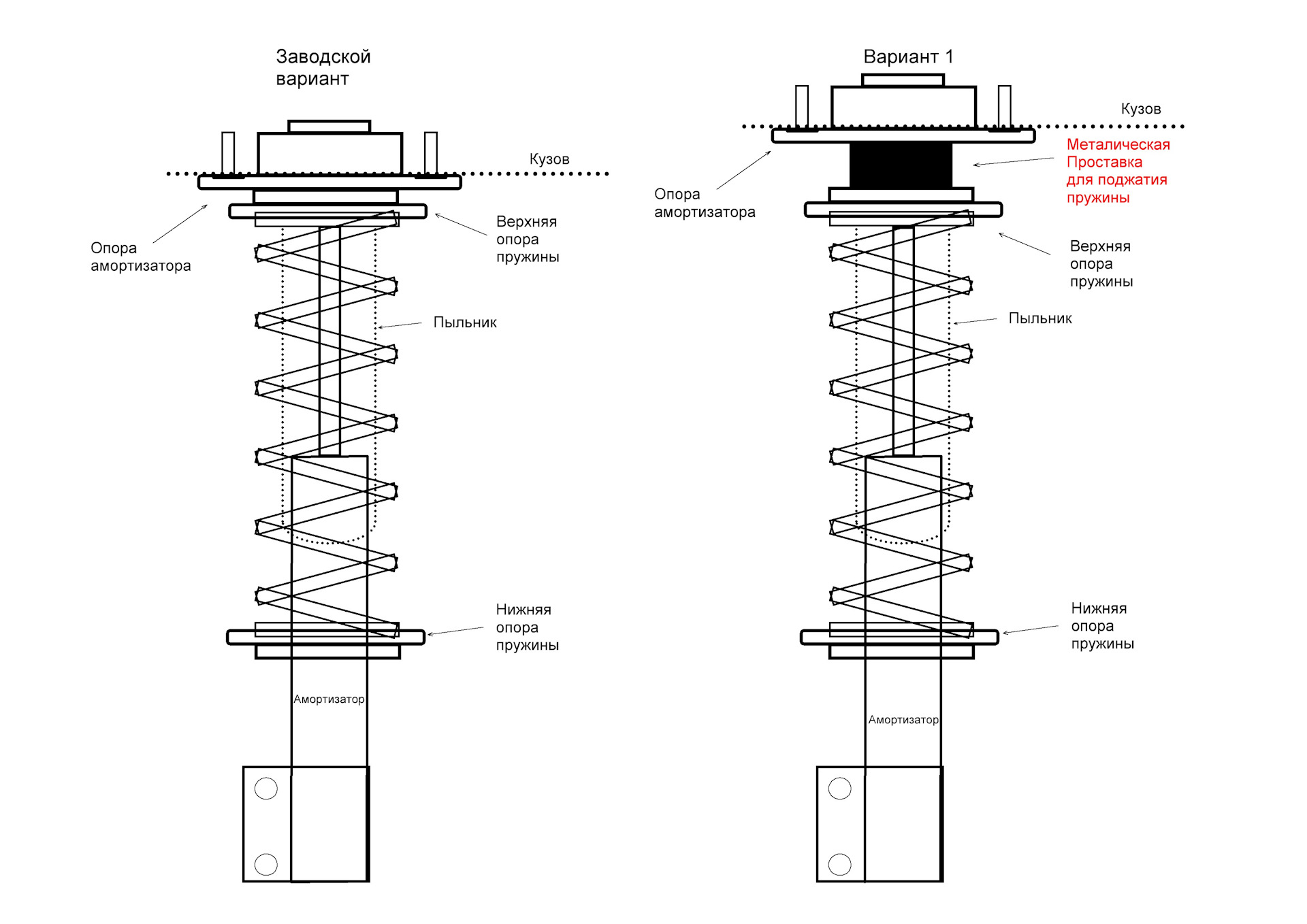

Как я писал в БЖ Про подвеску для увеличения клиренса машины, в передних стоках я использовал проставки для поджатия пружин толщиной 20мм. Также установил газо-масляные амортизаторы. Такой вариант передней подвески меня устраивал. Конечно машина стала заметно жестче но пропали пробои и раскачка, что для меня гораздо важнее.
Использование шайбы для поджатия пружины имеет свои недостатки. Рабочий ход амортизатора смещается в верхнюю часть и если перестараться с толщиной проставки, то стойка будет стучать на отбой. Подвеска становиться жестче.
Но на тот момент поднять машину используя этот способ для меня было проще.

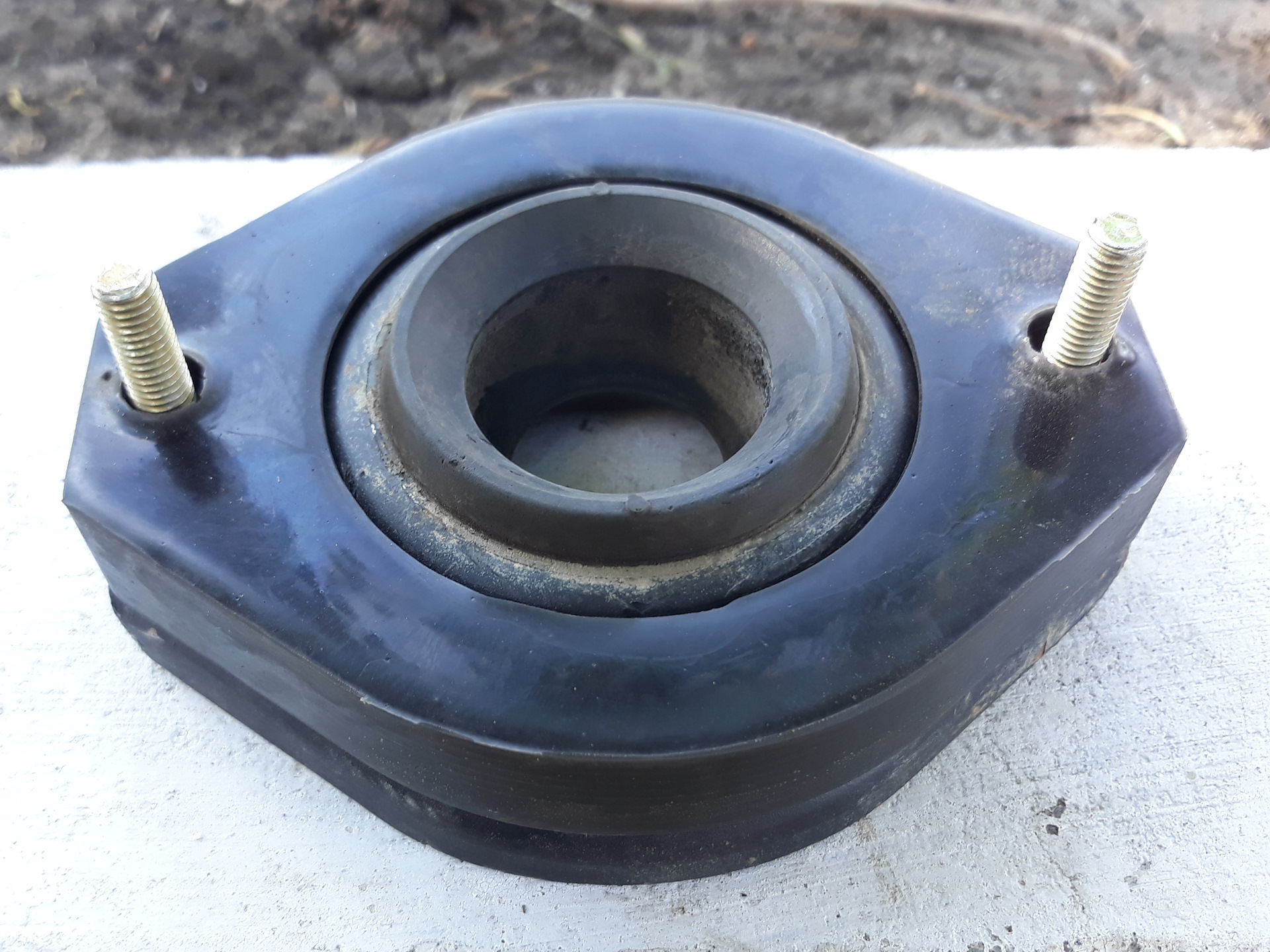

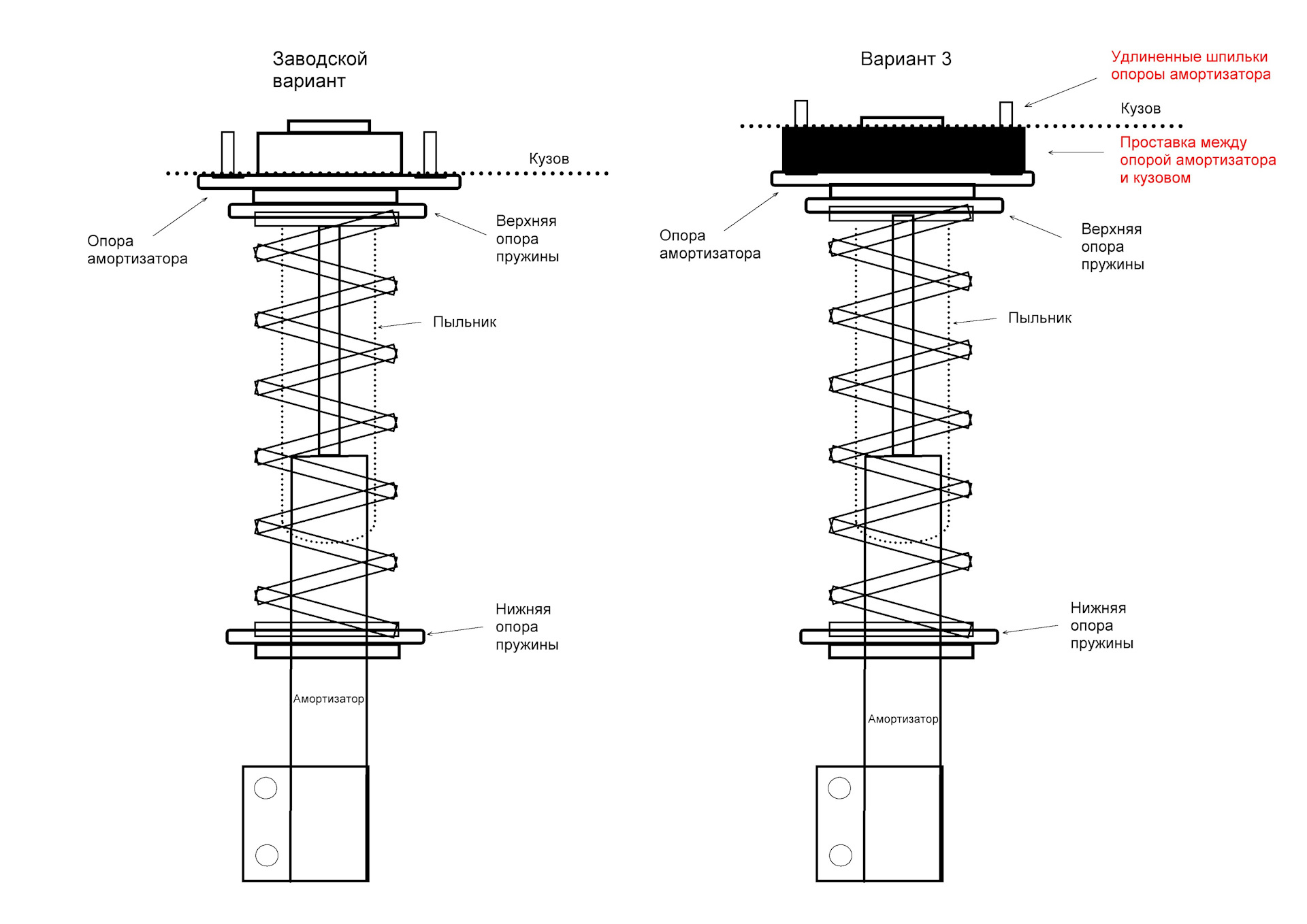

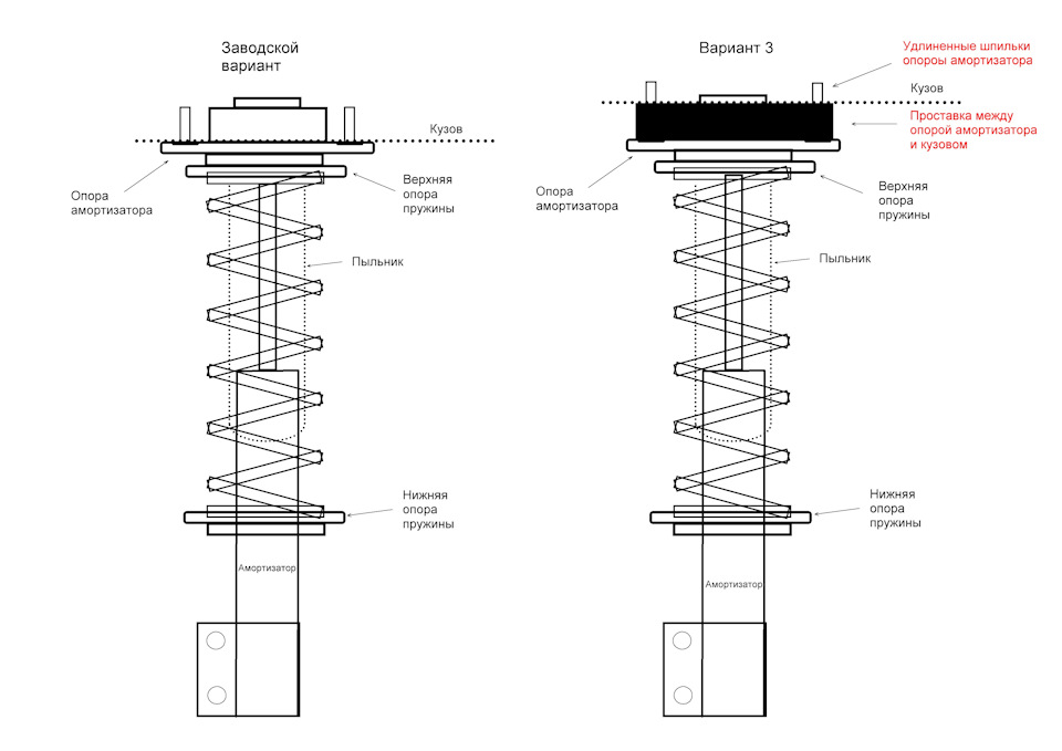

Прошел год и я решил попробовать вариант поднятия передней части машины при помощи проставок между стойкой и кузовом.
Снял стойки с машины, разобрал.
Перед сборкой прокачал стойки.

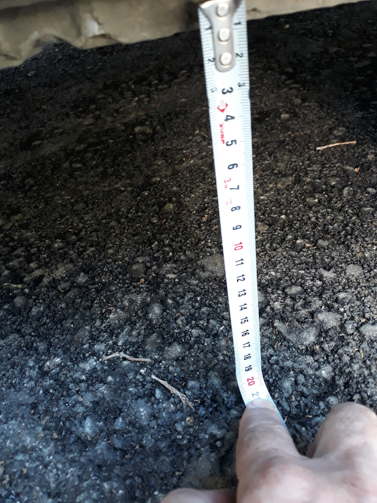

За счет короткой базы и небольших свесов такой клиренс позволяет спокойно проезжать там, где машины с примерно таким же дорожным просветом цепляются бамперами и порогами.
Проставки поменял на прошлых выходных. За неделю накопились впечатления. Причем только положительные. Машина стала мягче и комфортней.

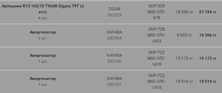

Передняя — амортизаторы KYB Excel-G, штатные пружины, проставка между кузовом и стойкой толщиной 20мм.

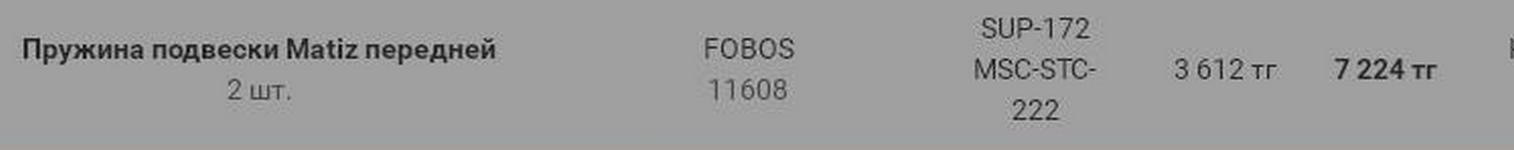

Задняя — амортизаторы KYB Excel-G, обрезанные передние матизовские пружины Фобос (8 витков), проставки 40мм.
Шины 165 70 R13.

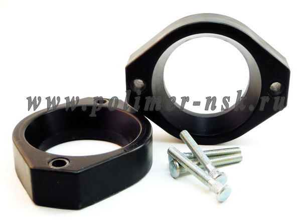

добрый вечер решил спросить у вас совета машине 10 лет перед опустился сильно пробег 70000 заказал масляные аморты каябы и проставки на перед между стойкой и кузовом 30 мм по ссылке у вас не будут ли как то не правилно работать аморты номера амортов632116 и 632117 перед и 443301 зад жопу поднимать не планирую а то я чем больше вникаю в эту тему-тем больше не понимаю много противоречивого люди выкладывают много сделал переделок по Вашему журналу заранее благодарен
Вариант установки проставок между стойкой и кузовом никак не влияет на работу амортизаторов. За счет проставок перед поднимется на 30мм. Углы ШРУСов останутся в пределах нормы.
Насчет задней части. Я не знаю состояния задних пружин Вашего авто. Если они просевшие то вполне вероятно, что после установки проставок передняя часть машины станет выше. Для выравнивания есть несколько вариантов. Заменить пружины на новые. Установить проставки под пружины. Установить обрезанные передние пружины.

поменял рычаги.все резинки передней подвески.амортизаторы перед и зад.как новая.даже лучше и выше чем с завода.перед выше жопы на 1 см.не критично.кайфую.каяба лучше стока на голову.посмотрим насколько хватит.по ощущениям амморты кончились тысяч 20 назад.спасибо з подсказки про проставки полимер нск.мастер сказал годные штуковины.правда они и стоят 1600 р плюс 400 доставка до волгограда

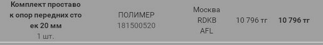

А кстати вопрос, есть проставки и 20мм и 30мм
Что лучше взять?
Ставил на практически новую машину с не просевшими пружинами. Поэтому установил 20 мм.
Если перестараться и сильно поднять, то ШРУСы будут работать под большими углами.
Я бы выбрал 20 мм. Золотая середина)

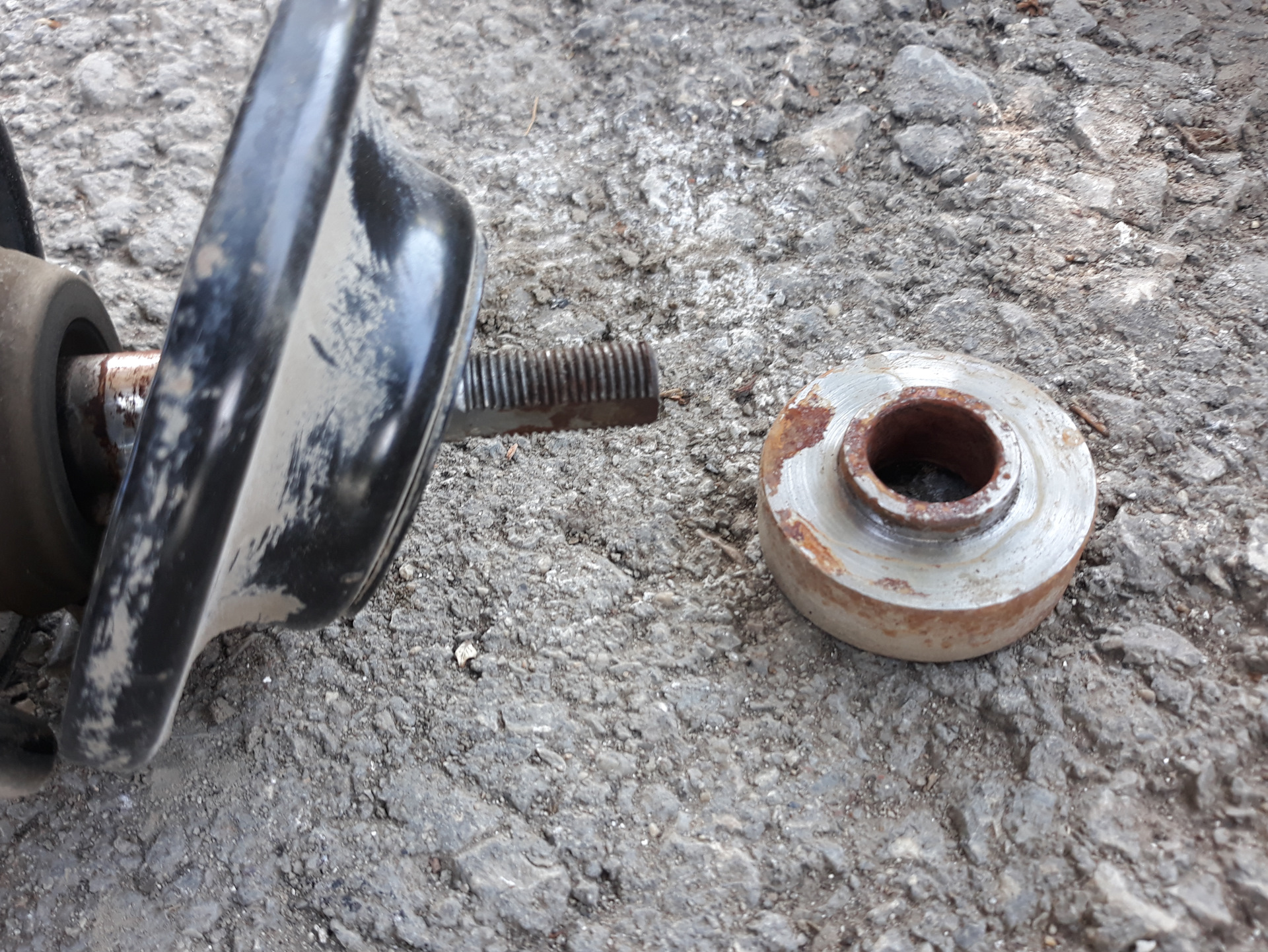

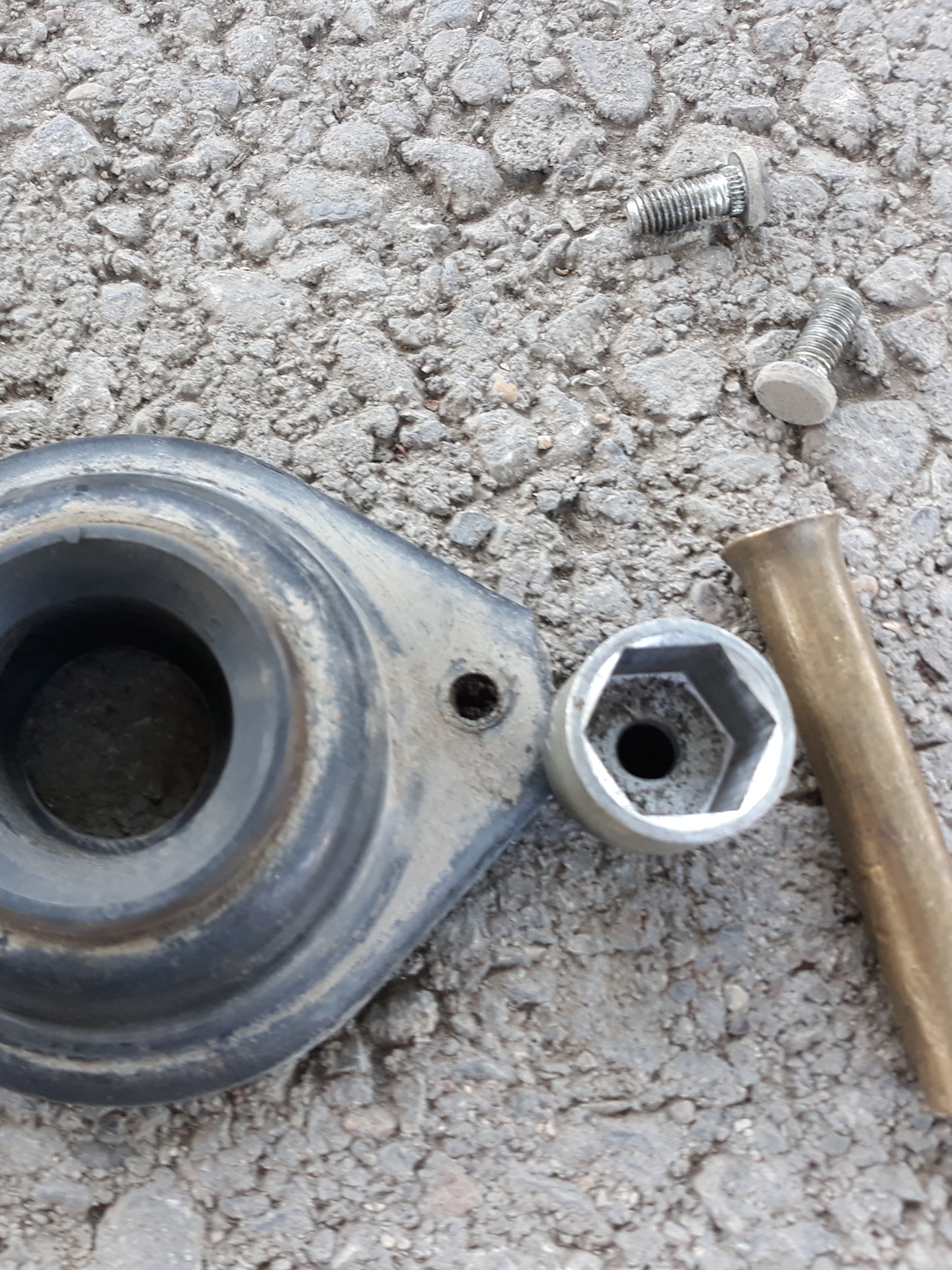

насколько тяжело выбить болты на опоре?
Выбиваются и забиваются очень легко. Чтобы не повредить болты использовал бронзовую проставку. Ничего сложного.

глянь мой комент крайний- поставил 3см проставки на перед новые аморты масло каябы вкруг -охеренно.не мерс конечно.но-небо и земля.дорожный просвет 16.7 см в самой нижней части защиты двигателя.под передком бампера 21 см

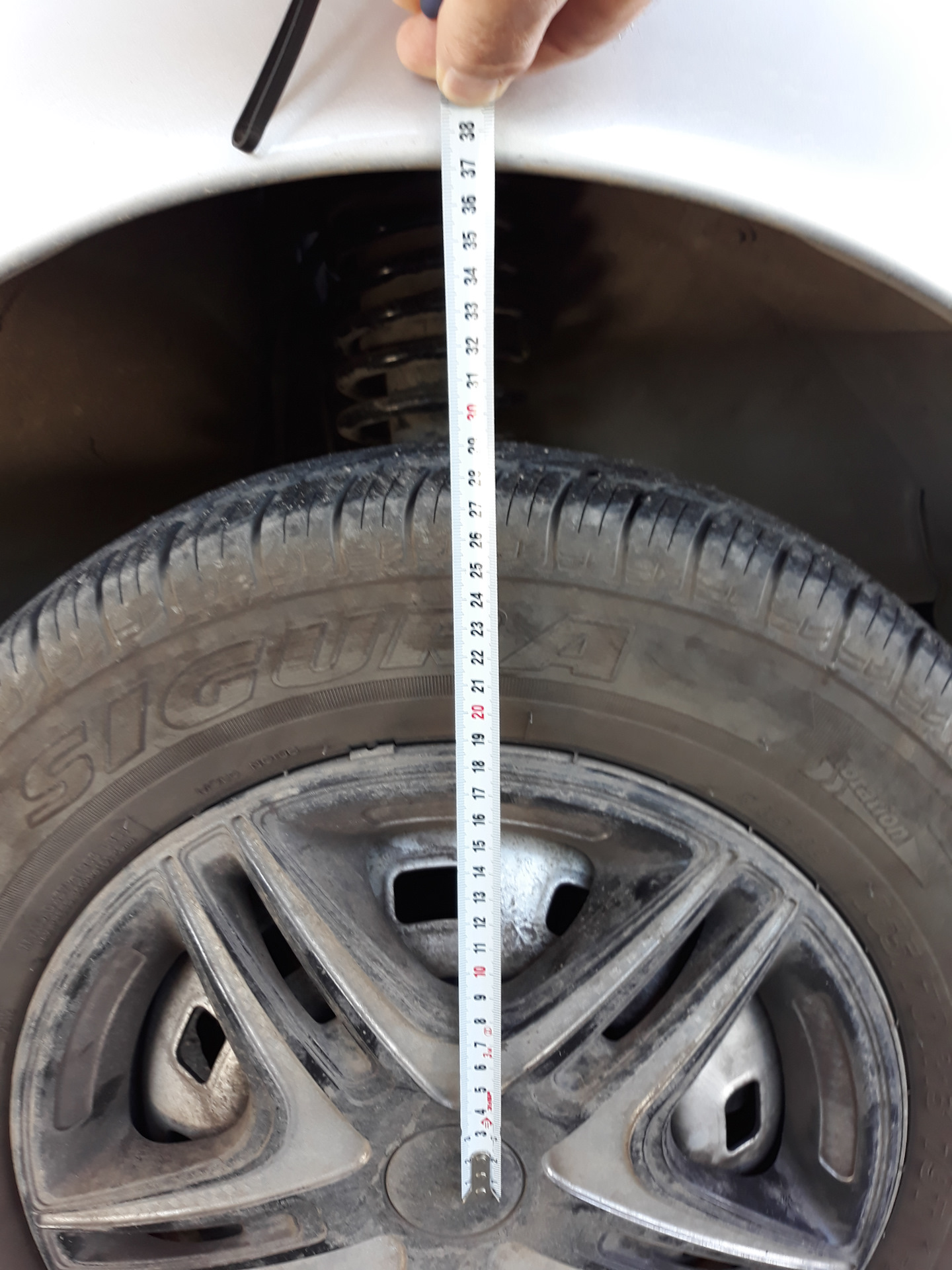

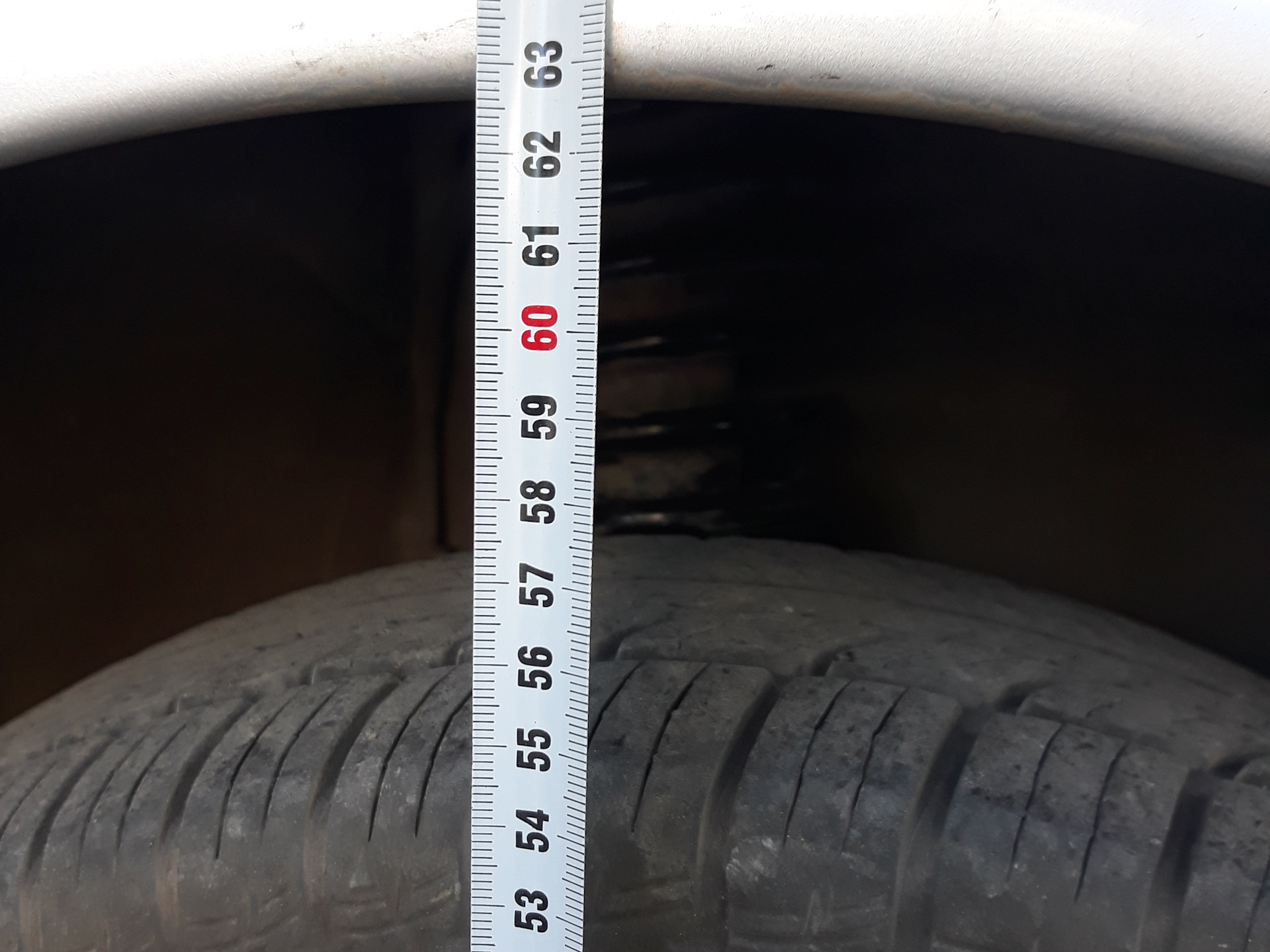

Здравствуйте. А от крыла до центра ступицы какой размер? У меня 415мм (41.5 см)
Не измерял. Завтра напишу.
gavruchkin
Примерно 37см.
Значит у меня ещё выше. Я Вам писал и ссыль выкладывал, что с подвеской наколхозил. Думал временно сделаю для пробы, но как говорят: Любая времянка — это пастоянка. Ваш вариант хорош тем, что всё уже вымерено, только плати "бабульки" и собирай. Мне нравится высоко, а кому то — "пузом" по асфальту тереть нравится, но каждый вправе решать за себя. Удачи.
