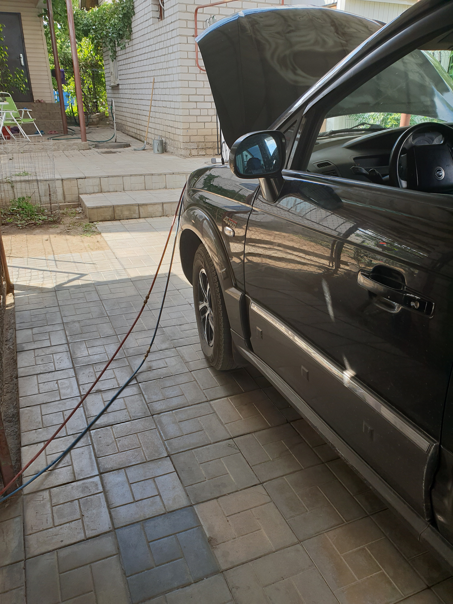

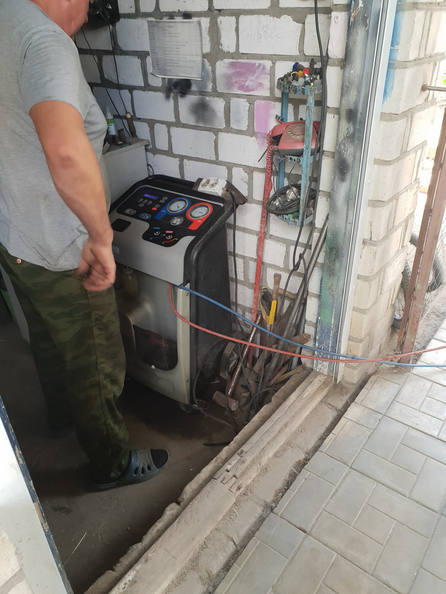

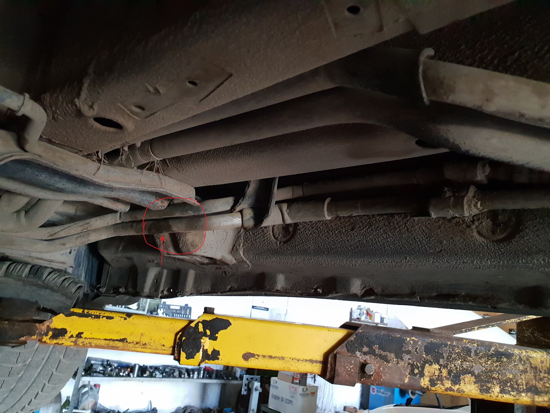

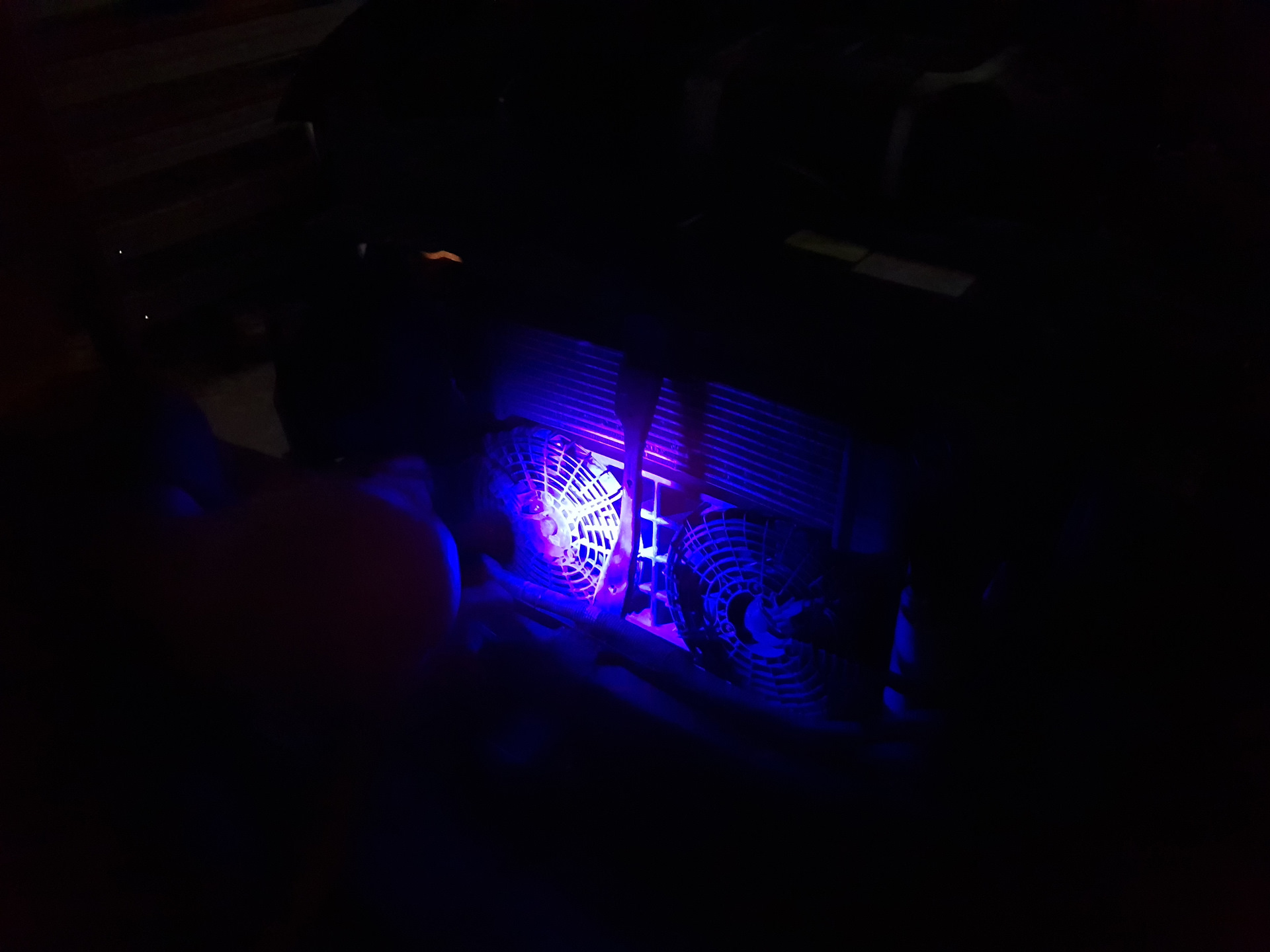

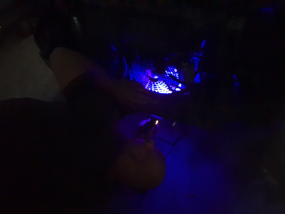

Наконец то дошли руки до кондиционера. Система в наших машинах двухконтурная, трубок очень много, часть трубок идёт под днищем, поэтому очень часто к лету система оказывается пустой, вот и у меня опустела. Перед заправкой проверили давление — 0. Решено залить краситель + 200грамм фреона и покататься!

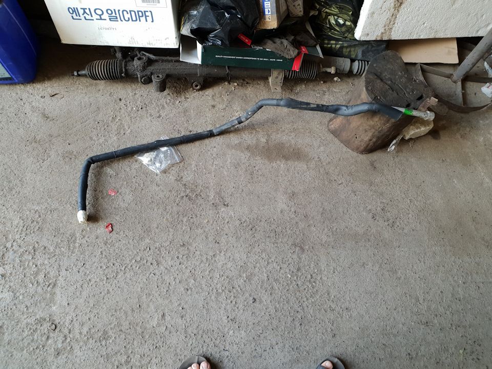

Вот как раз в этом месте трубка соприкасается с кузовом и часто в этом месте "шмотки грязи" — короче говоря трение + коррозия сделали своё дело. Самое что примечательно, прохудилась трубка низкого давления, обычно первыми из строя выходят трубки высокого давления!

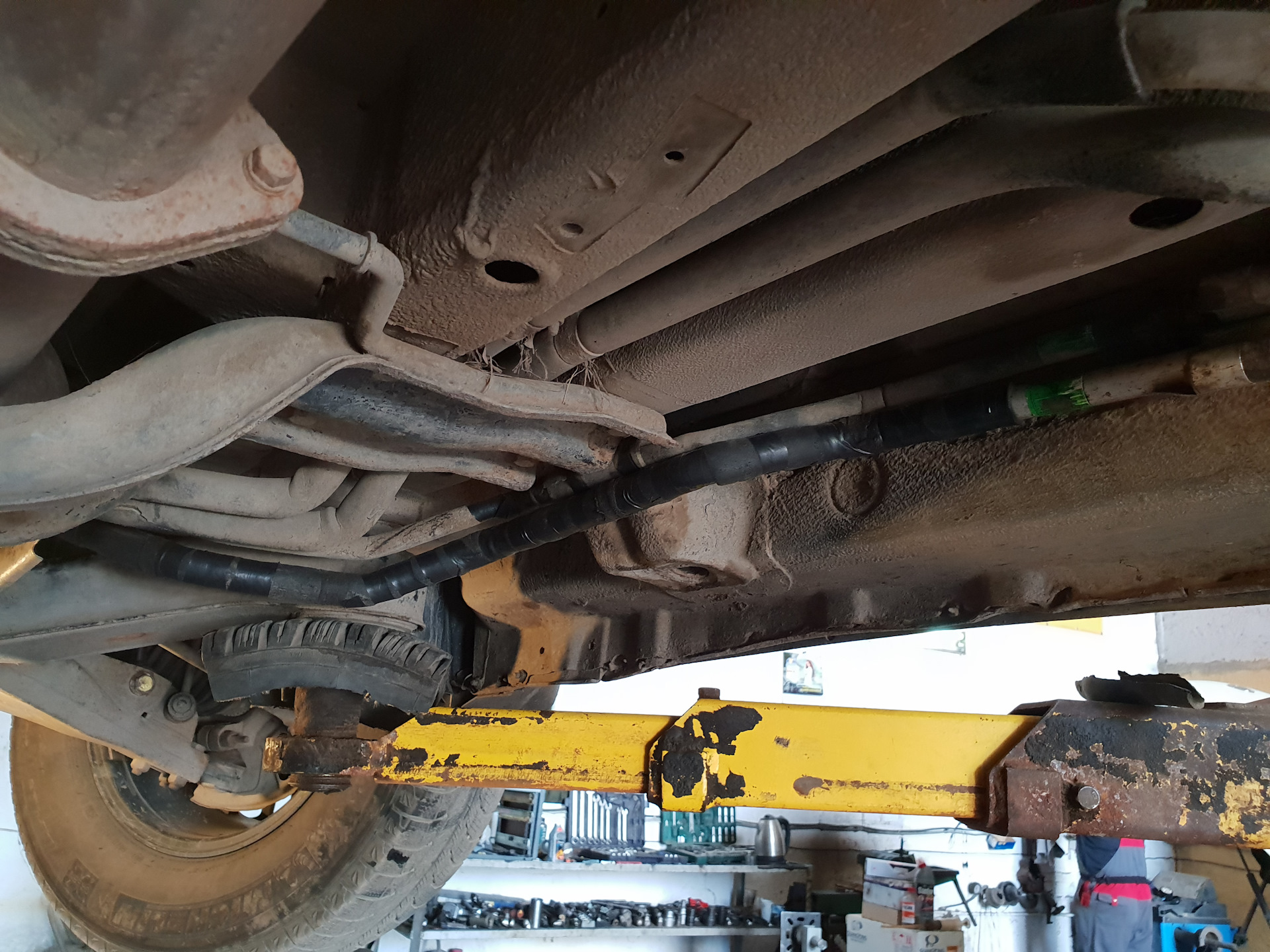

Сначала думал будет тяжело её впихнуть, но как говорится глаза боятся руки делают, 40 мин работы и новая трубочка на месте!

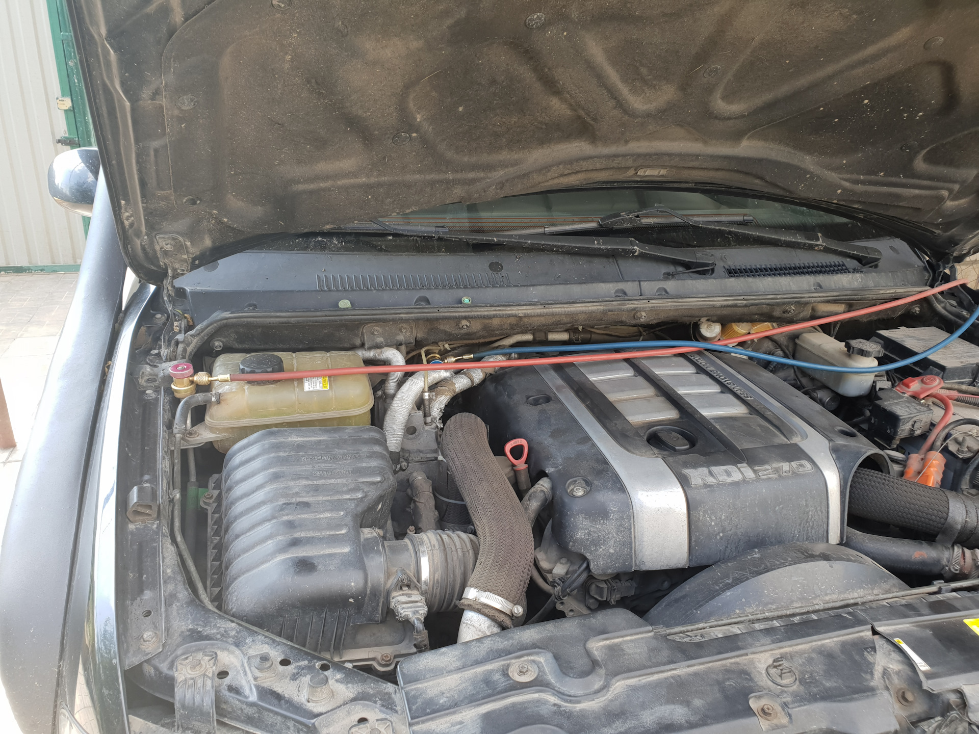

Ну собственно и всё, залили 1050гр фреончика и долгожданная прохлада.

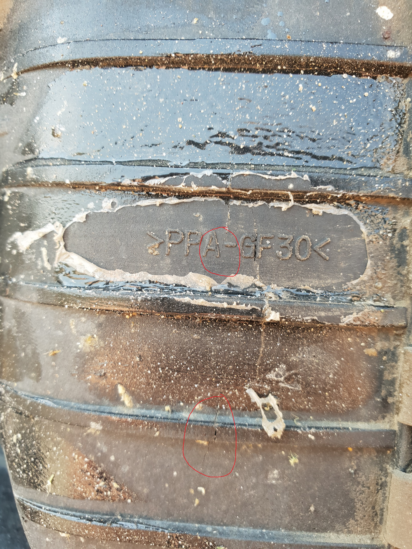

В дальнейшем в планах чуть раздвинуть радиаторы чтоб между ними не задерживалась грязь, но этим займусь когда буду ремонтировать интеркулер!
вот такая печаль:
будем делать полностью аллюминиевый!

Я новый кулек купил и все.
Где ты его взял? Не могу найти!
И вправду больше нет нигде 2371121051. Зато аналог появился в 3 раза дороже Ava DW4092 — 30 тыр.
Во-во
