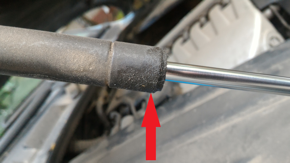

В отпуске, во время доливки омывайки, обратил внимание на амортизатор капота
И понял намек, что рано или поздно, могу получить им по затылку, а это будет очень неприятно и больно, после отпуска решил заказать.

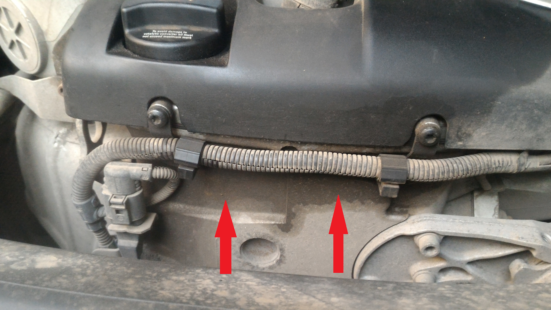

По возвращению из отпуска, полез проверять уровень масла, после ТО § 225. ТО – 252000, Масло Лукойл Genesis Armortech 5-40! уровень оказался, тьфу 3 раза в норме, масло чуть по темнело, пробег на нем 2400-2600.
И обратил внимание на мотор
Ну думаю, поменял блин масло, теперь поеду менять прокладку клапанной крышки)))

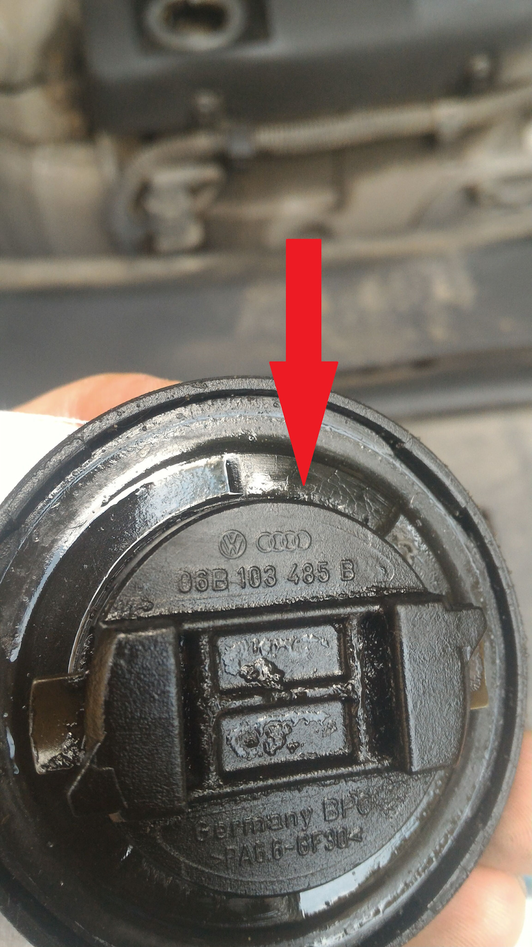

Но что-то дернуло меня, выкрутить масло заливную крышку и тут я примерно понял, в чем может быть проблема
Все видно не вооружённым глазом, прокладка устала, периметр клапанной крышки чистый и кроме этих запотеваний больше следов масла нет, это очень успокоило))

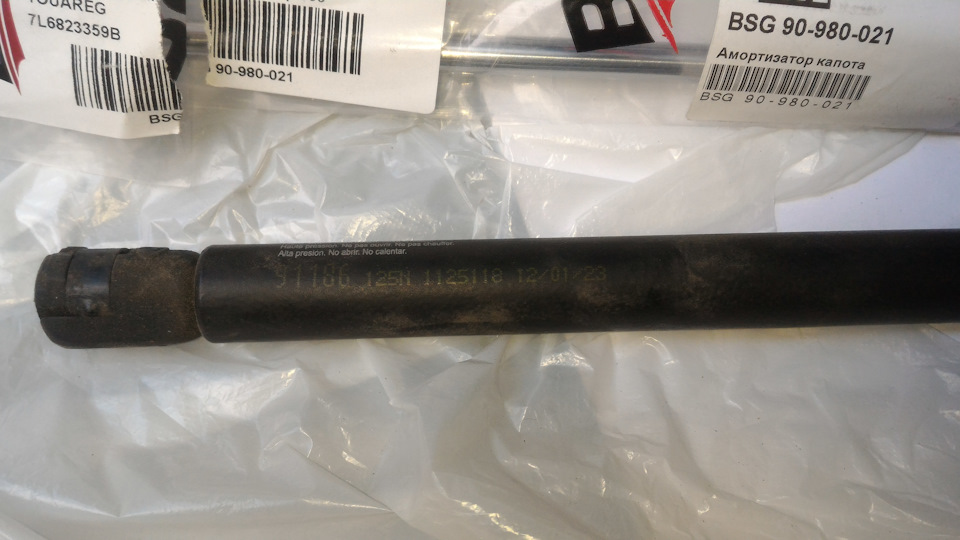

1. Амортизаторы капота BSG 90-980-021 — 2 шт. — 462 руб. ПАРА цена за 1 шт. — 231 руб.
2. Прокладка масло заливной крышки 036115111B — 1 шт. – 91 руб.

По амортам капота, все просто, поддеваем фиксаторы, сдвигаем верхний на верх, нижний вниз
И придерживая одной рукой капот, снимаем старый, и на его место защелкиваем новый, аналогично, с другой стороны.
Вот так выглядят старые аморты, как я понял они уже далеко не оригинал и менялись в 12 году скорее всего.
Первый, который и толкнул на мысль о замене, просто вытек и не работал, второй был живой и отдувался за двоих.

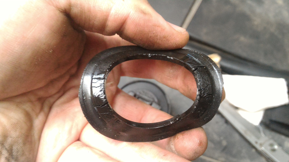

Масло заливная крышка, ну тут и школьник справится, сняли крышку, вытащили резинку, поставили новую, закрутили крышку на место
Старая резинка
состояние 14 лет и 255 тыс. пробега

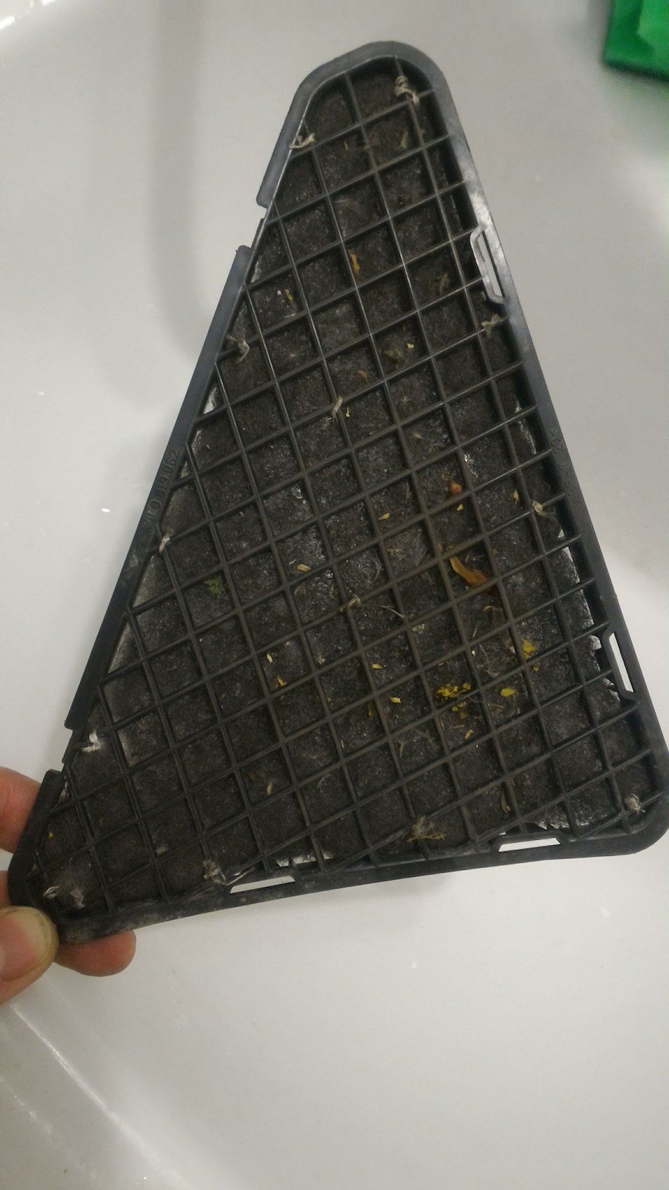

Ну и под шумок, чтоб не делать отдельной темы, пред фильтр системы вентиляции
Поменял его сразу после замены масла, на пробеге 252350, фильтр прошел 8000 тысяч. и это было не летом, а уже глубокой осенью и зимой, т.е. по сути пыли он и не видел.
Вот его состояние

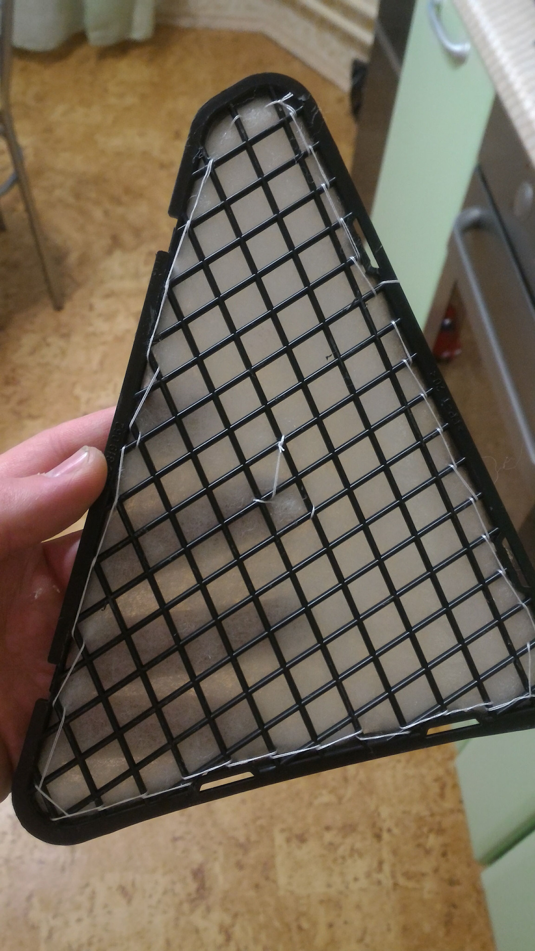

Сделал новый, спасибо Артему GRM за подгон материала
На данный момент, фильтр прошел уже 2600 км. буду делать очередное ТО, погляжу его состояние))
А ты не думал что пракладка коапанной за 250.000км стала как прокладка пробки ))))?
она прошла меньше, цепи меняны на 170 тысяч, прежним хозяином
И какие ваши доказательства ?
документальных нет, но со слов хозяина бывшего и показаниям по группам, я ему верю)))
Допустим что вероятно правда )) может скроили и посьавили старую)))
