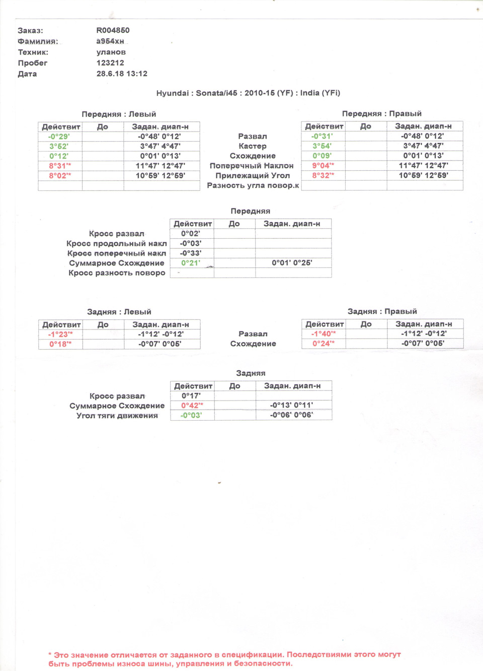

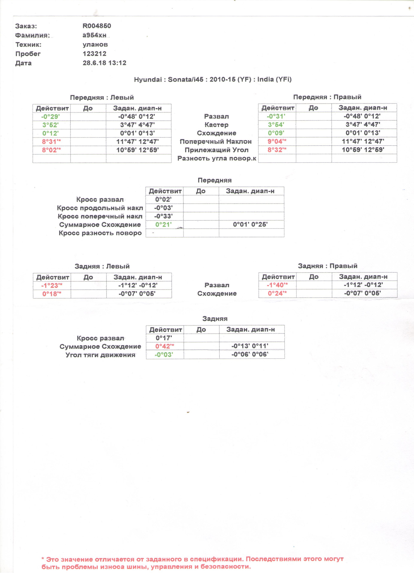

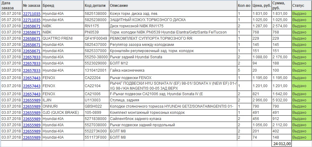

Заехал в сервис, выставить углы не удалось так как требуется заменить:
1) Задние ступицы
2) Продольные и поперечные рычаги
3) Сайлентблок верхний цапфы
Закупился, заодно решил для кучи перебрать задние тормоза.
На выходных будем трясти подвеску, больше всего переживаю за продольные рычаги и сайленты верхние.
