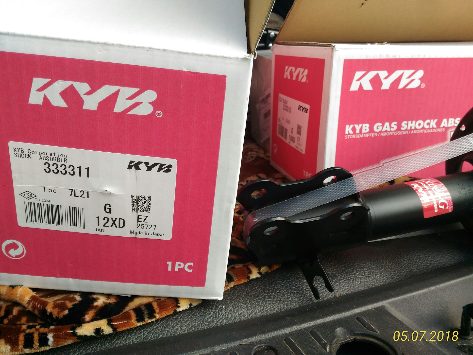

Менеджер сказал, что лучше стойки у поставщика VKSO, он точно Японские привезет. И действительно, не обманул)

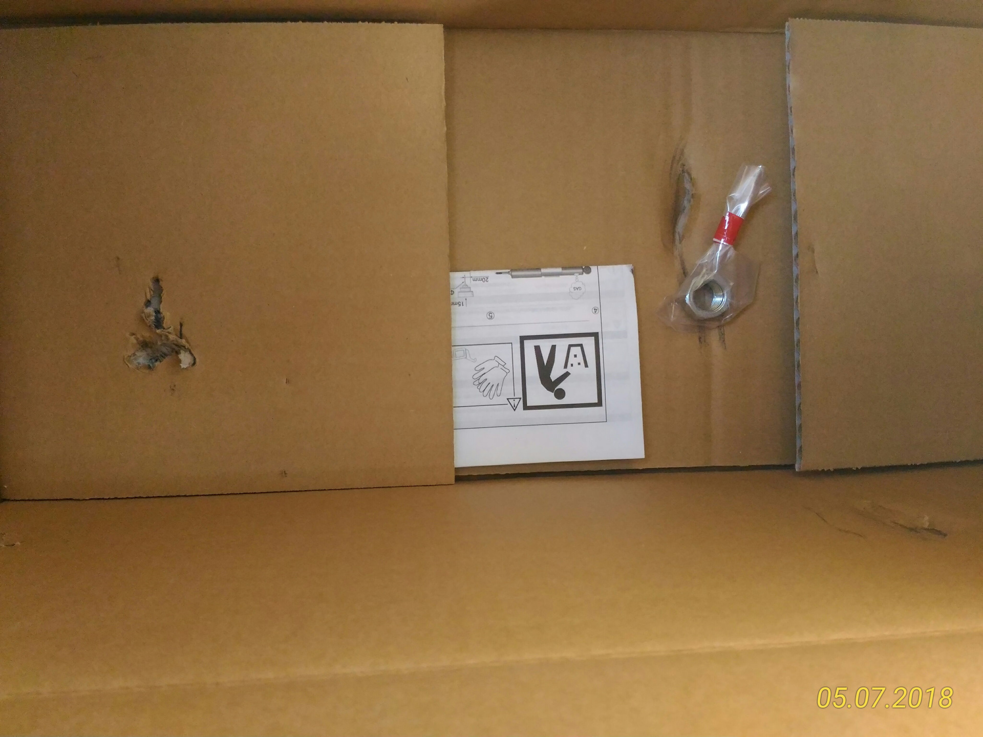

Начитался много статей как отличить подделку, приехал забирать, смотрю:
1) Картон плотный, ровный, коробка "застегнута" большими скобами, цвет бледновато-красный.
2) На стойках буквы выбиты равномерно, швы ровные, нет ни засечек, ни другого шрифта на стойках, везде все прокрашено + равномерно.
3) На коробасе есть страна производитель. Япония в моем случае.
4) В коробке ОТДЕЛЬНО должна быть гайка (такая себе) и инструкция.

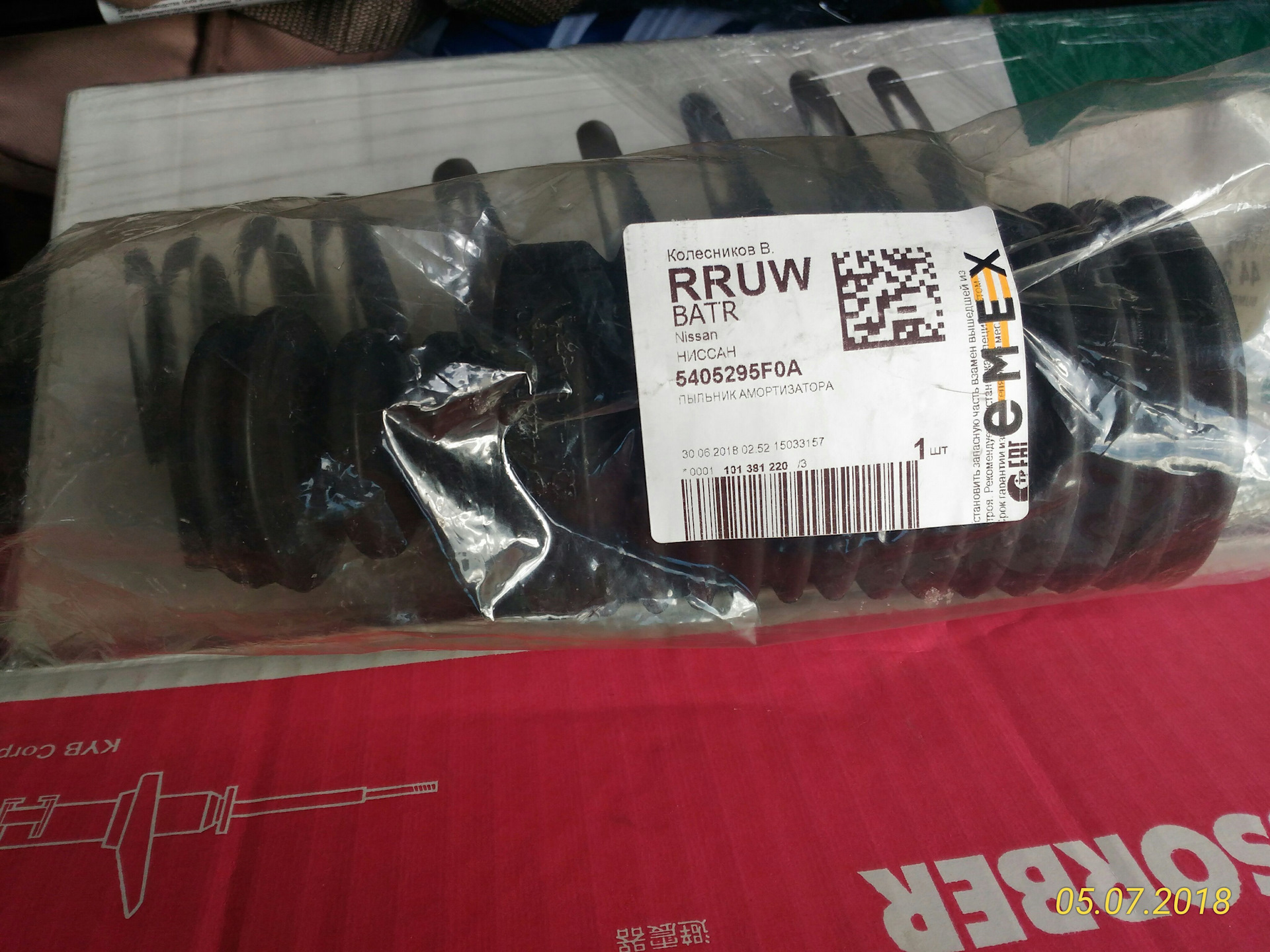

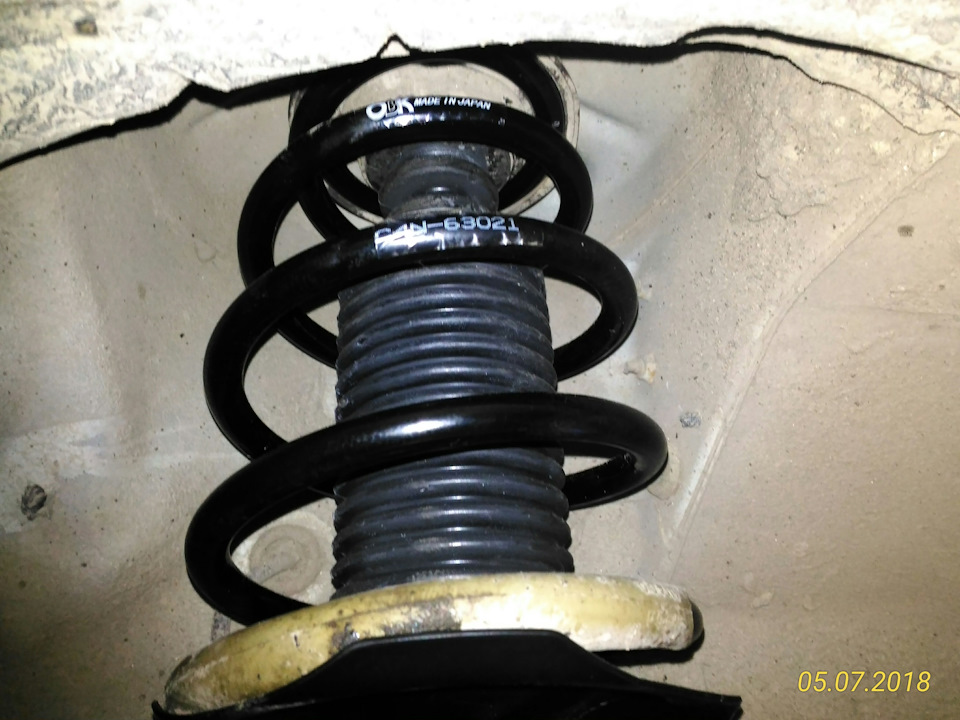

Пружины заказал (чтоб их) OBK C4N63021,
Пыльники оригинал Nissan 54052-95F0A
Подшипники опоры Mitsubishi MR297932 Аналог оригинала.

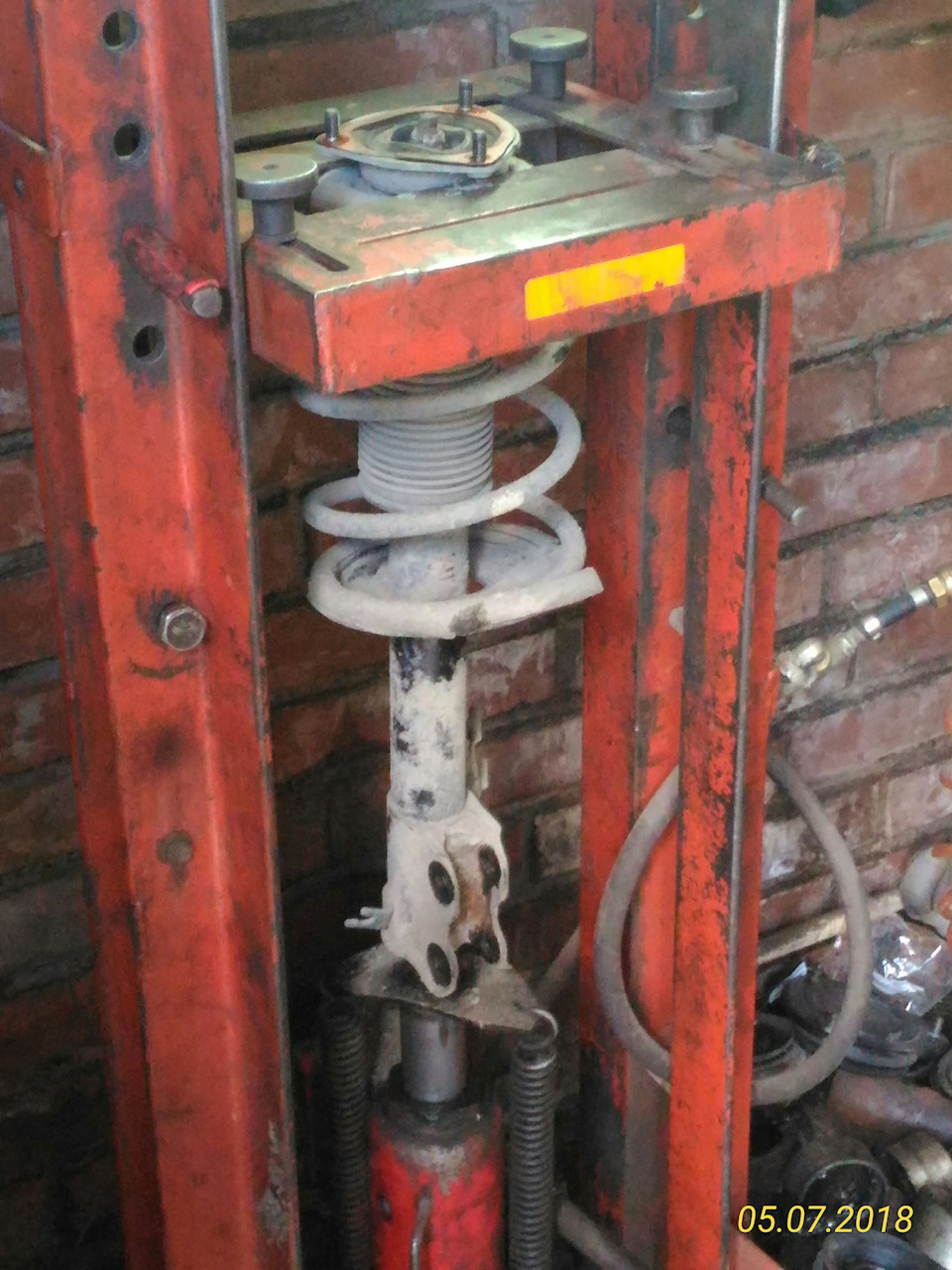

Ну и поехал ставить. Без такой штуки не поставить
Новая пружина оказалась больше родной правой (длинной)
Вроде все красиво
Ржи нет (радует)

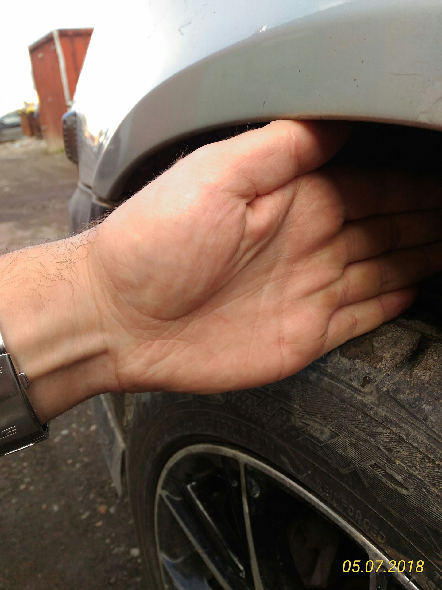

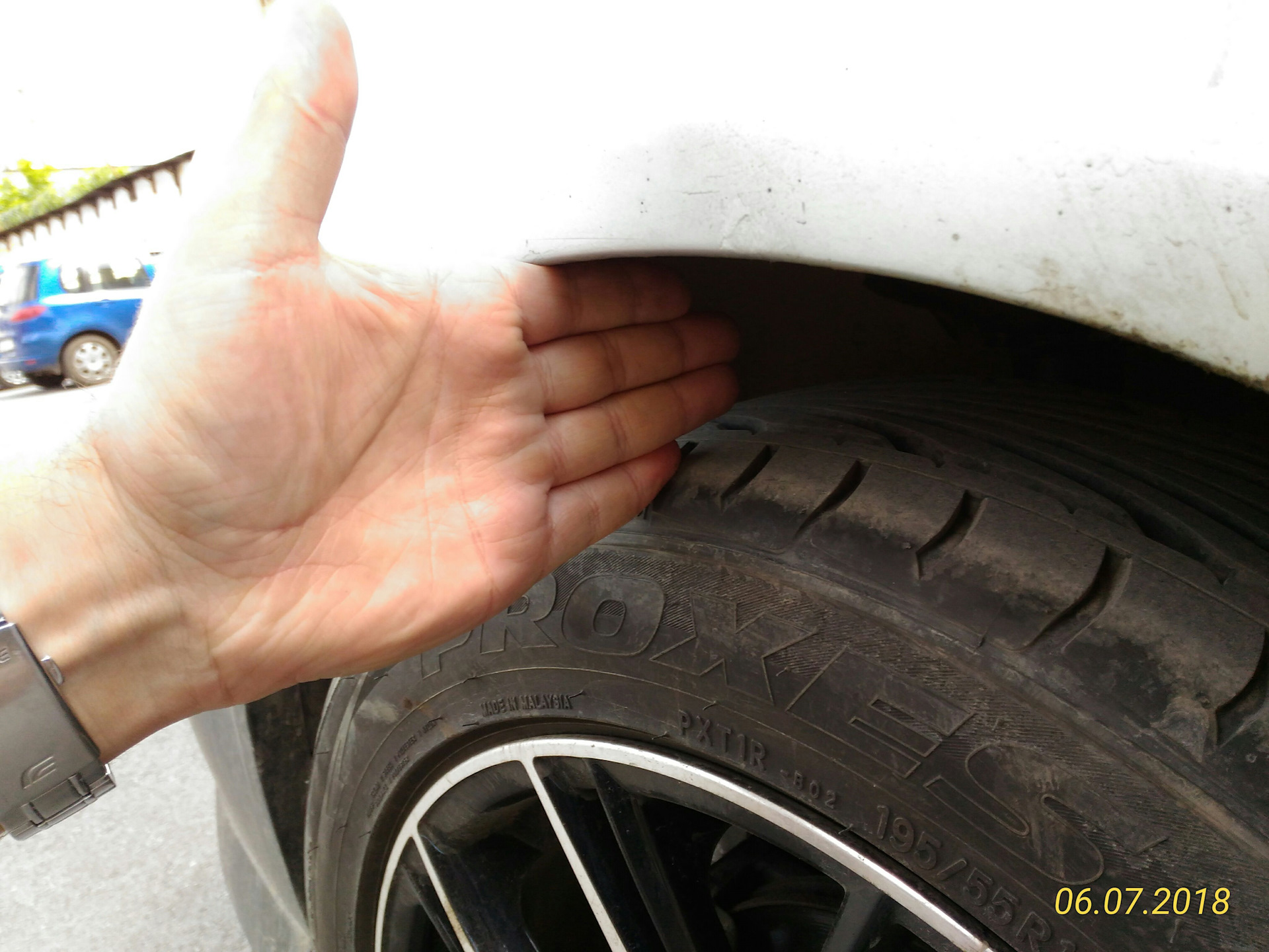

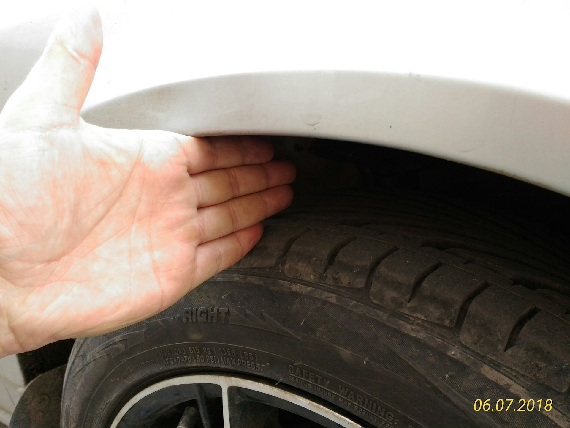

/И вот самый интересный момент, смотрю, левая пружина ниже правой, думаю просела, вот причина крена кузова, но нет…

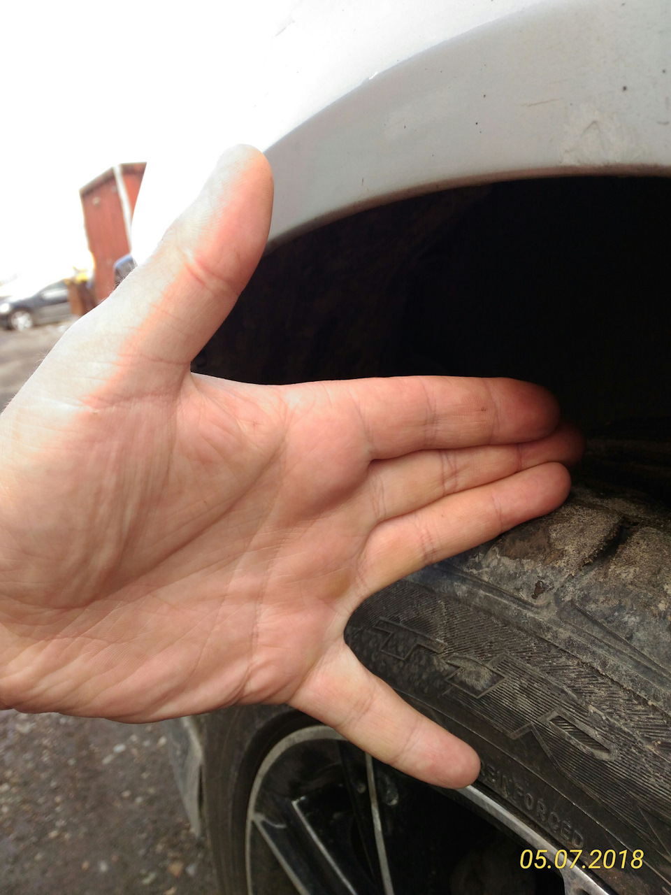

После установки получился "танк"
Влазило три пальца
После установки стоек и пружин — аж целая ладонь
Клиренс прям очень сильно изменился и меня это напрягло
Поехал, на каждой малейшей яме левая стойка отстреливала, звук был просто ужас.

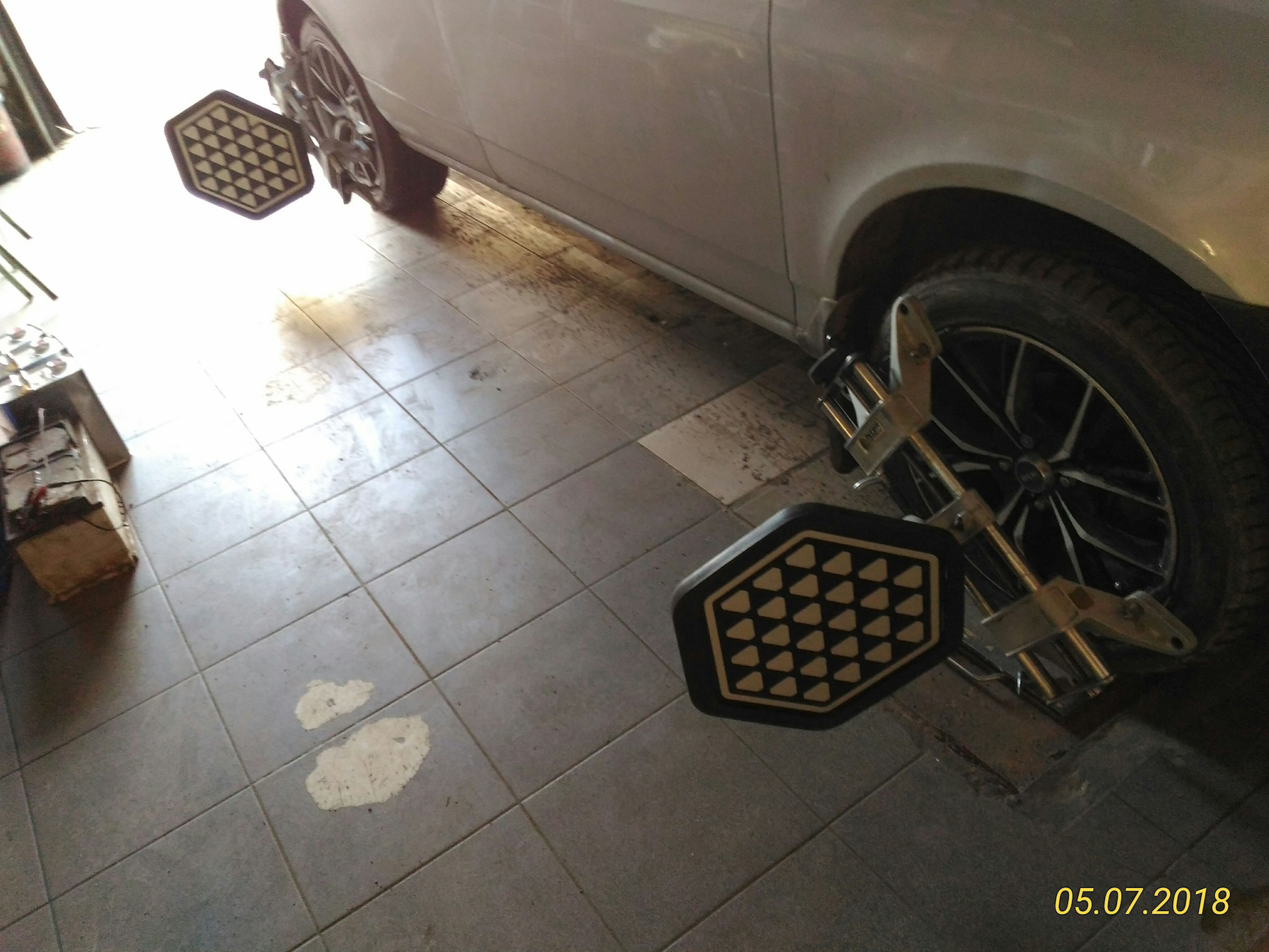

Заезал сделать развал в АВТОЛАБ на Кошурникова 61а! На наших машинах делается только СХОЖДЕНИЕ! Передний привод, АД. Парни красавцы)

Особенно спасибо mrpasha и vlsotov. Правильно парни подсказали, что пружины должны быть РАЗНЫЕ ДЛИННОЙ. НЕ ОДИНАКОВЫЕ, как мне продали.
Сегодня поехал снова к мастеру своему, поменял пружины на родные и УРААА! Это просто нечто как машина рулится ДО ( на убитых стойках, которым 11 лет) и на новых.
Пружины сдал, объяснив, что продали они мне товар неправильный. Должный быть разной длины пружины.

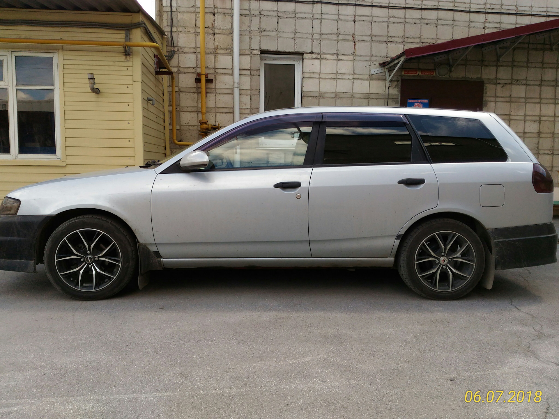

Как итог с обеих сторон расстояние от колеса до арки одинаковое и стойки больше НЕ пробивает)
Вид машины с Новыми со старыми пружинами
