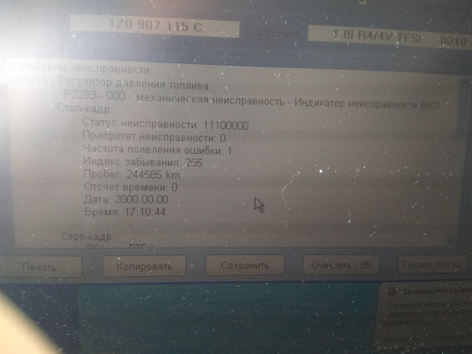

но по дороге в сервис машина отказалась ехать.Потеря тяги, после 3х тысяч оборотов она вообще не ехала, и загорелся чек.В сервисе считали ошибки и вот, что показало

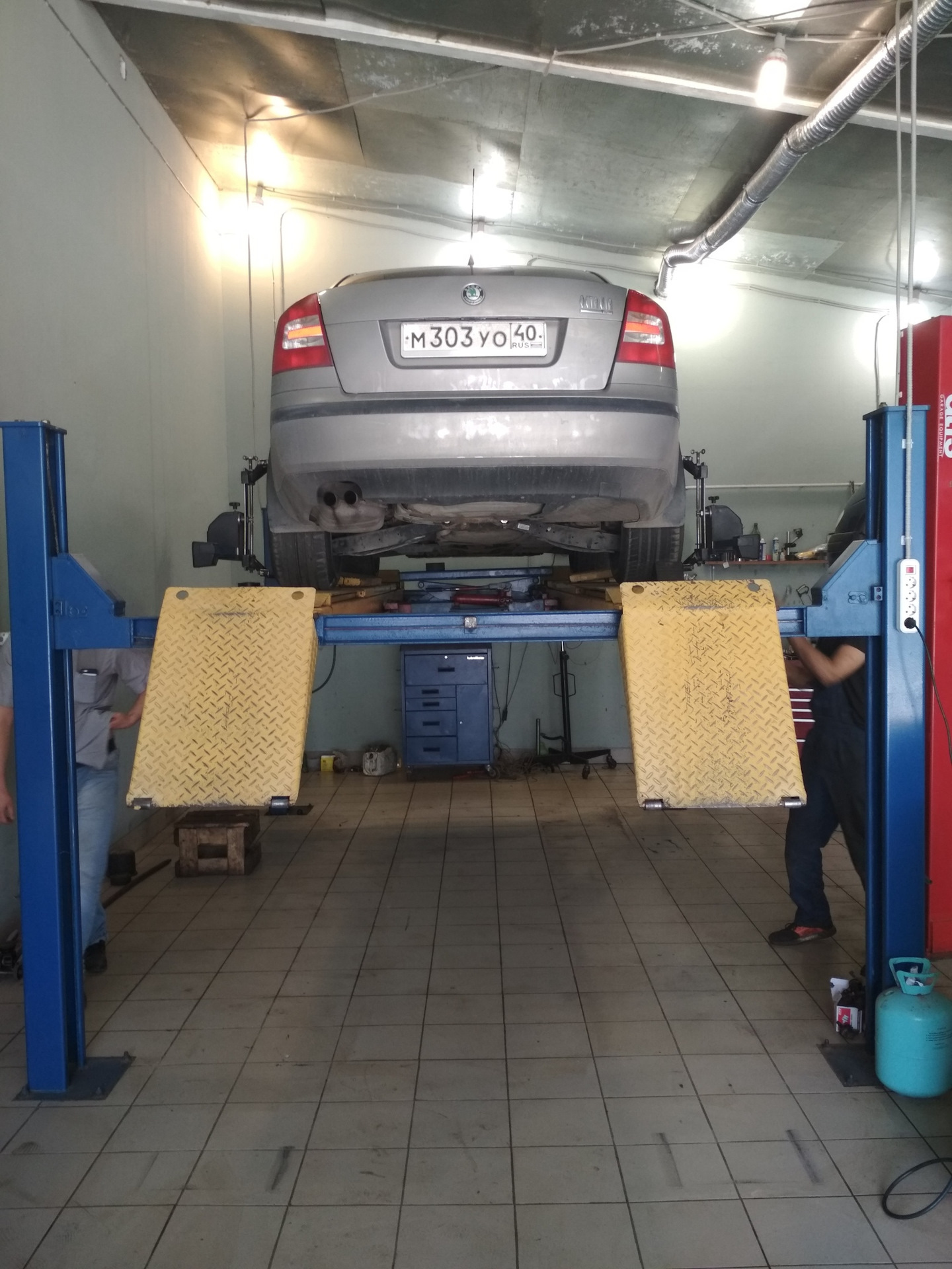

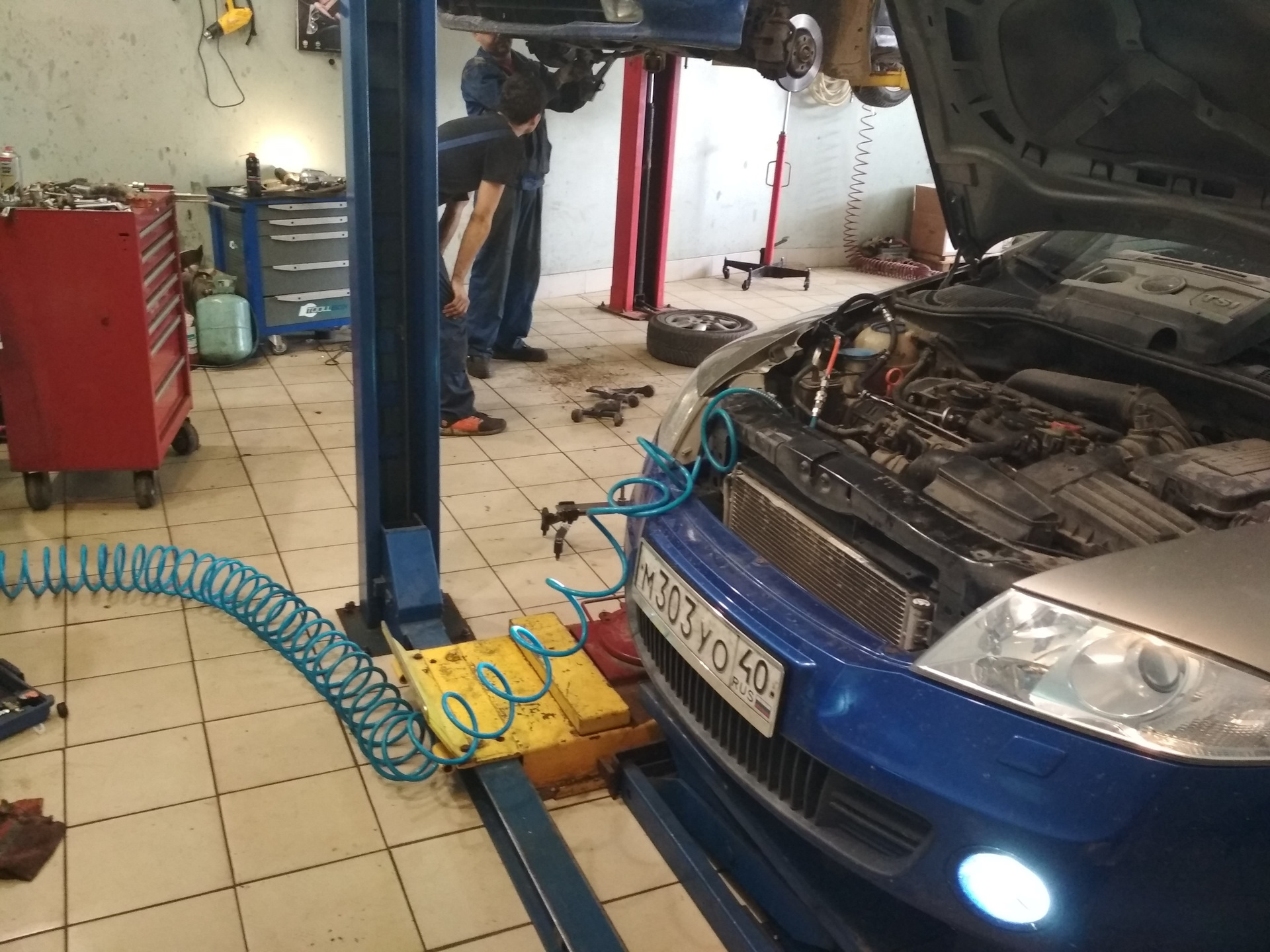

После этого машину загнали на подъемник и оказалось, что 2 сайлента заказаны не те, взамен
40591 Febi — 2шт
были заказаны
VWAB-017 Febest 2 шт,

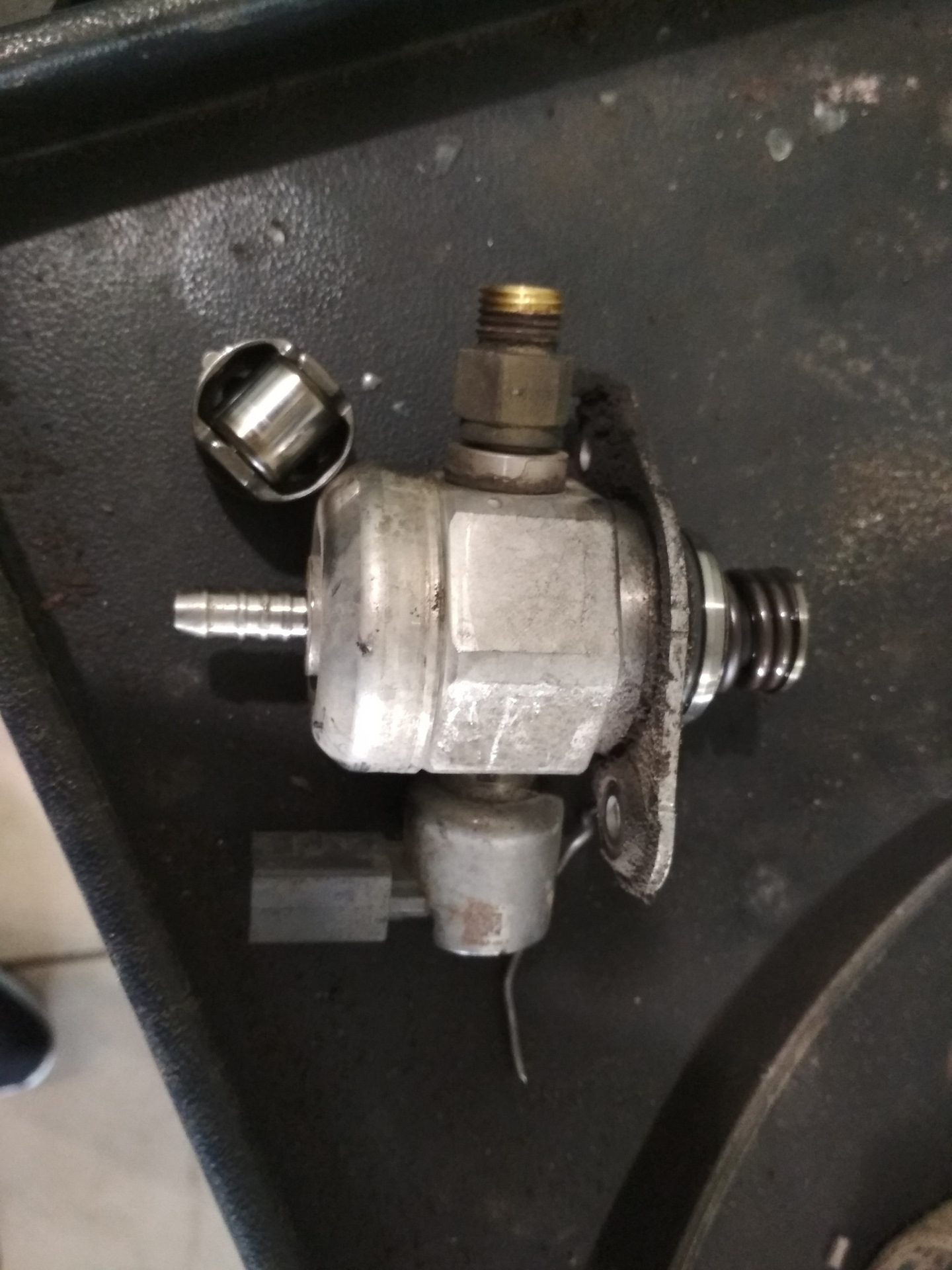

Теперь начался поиск возможных неисправностей, сразу было понято, что дело в топливной системе, перечитал кучу статей на драйве(1,2,3,4), но у половины выходил из строя насос в баке, а у другой половины тнвд, для более точной установки причины обратился к larik1, привез его на завод и он замерил давление насоса в баке, он работал, для достоверности вызвали vladimir4640 и замерили давление у него, пришли к выводу, что умер тнвд.

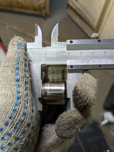

711 0244 10 Ina — толкатель

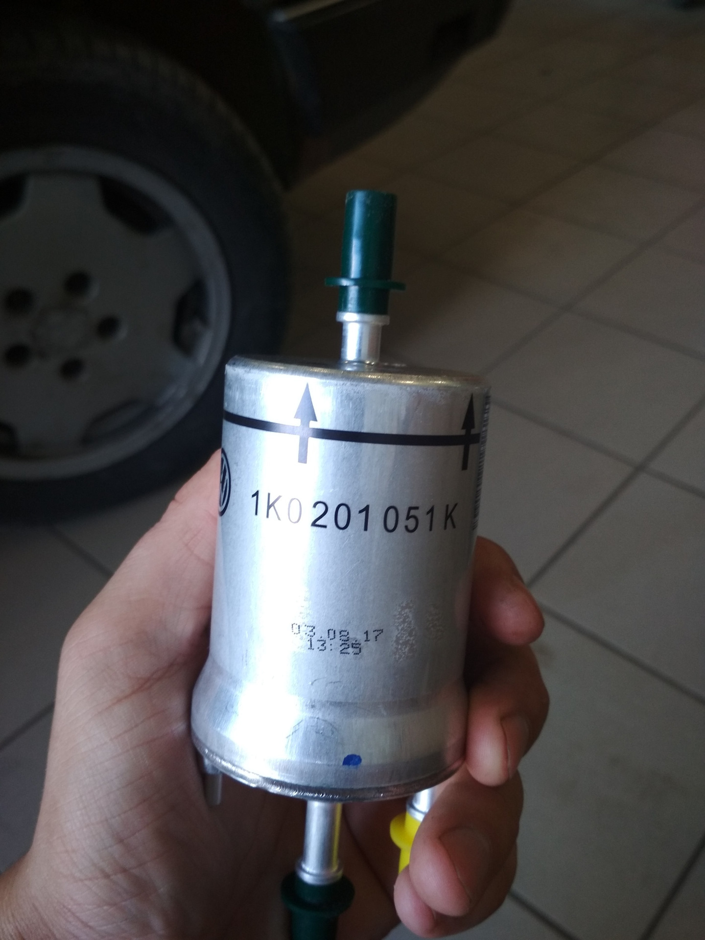

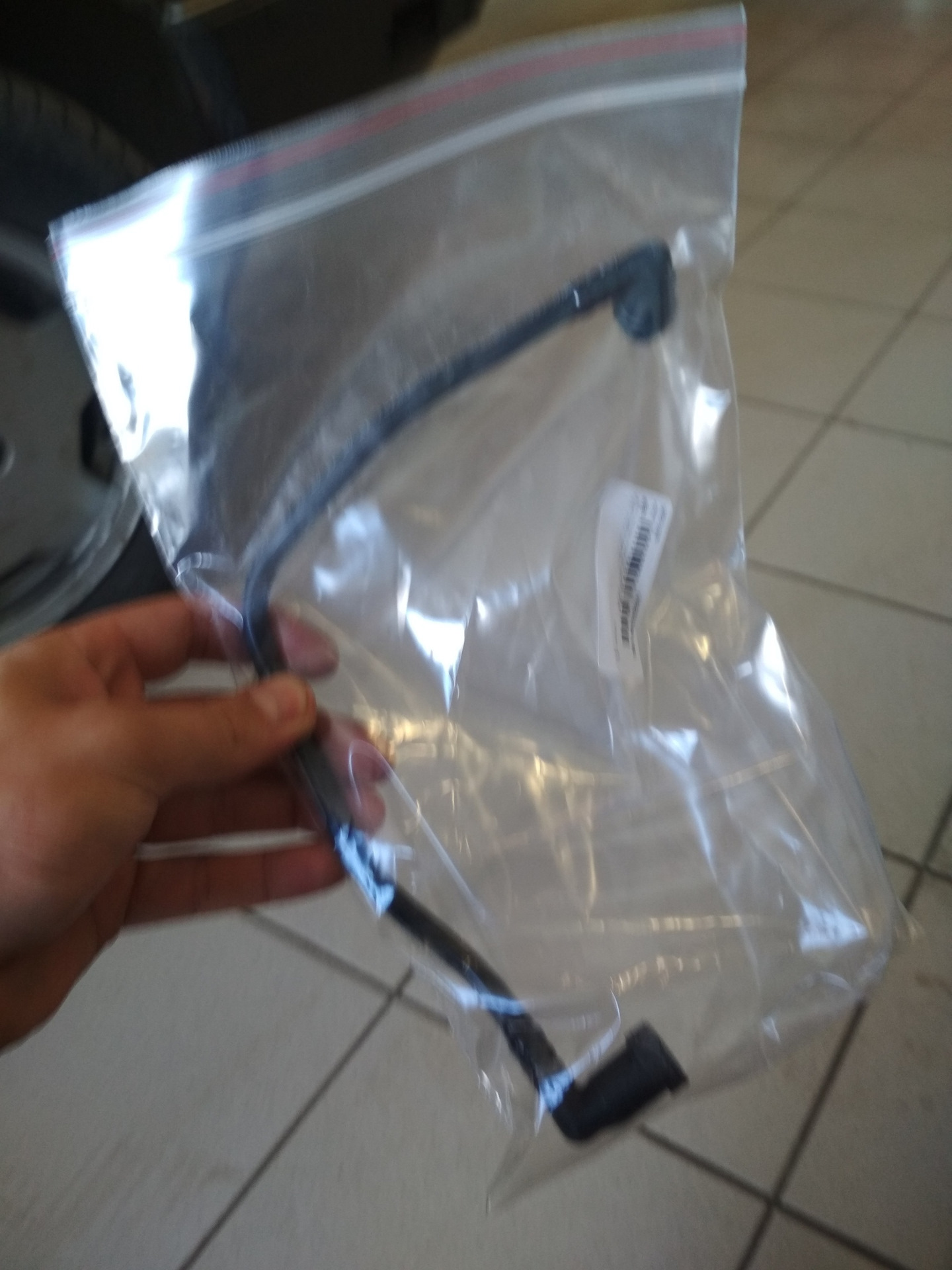

1K0201051K Vag — фильтр топливный
1K0201293B Vag — трубка топливная (сломал фиксатор, когда насос проверял)
По приезду запчастей сразу к dmitrii396, чтобы он оживил машину.
Сразу заменили насос и вуаля, она ожила, старый заклинил

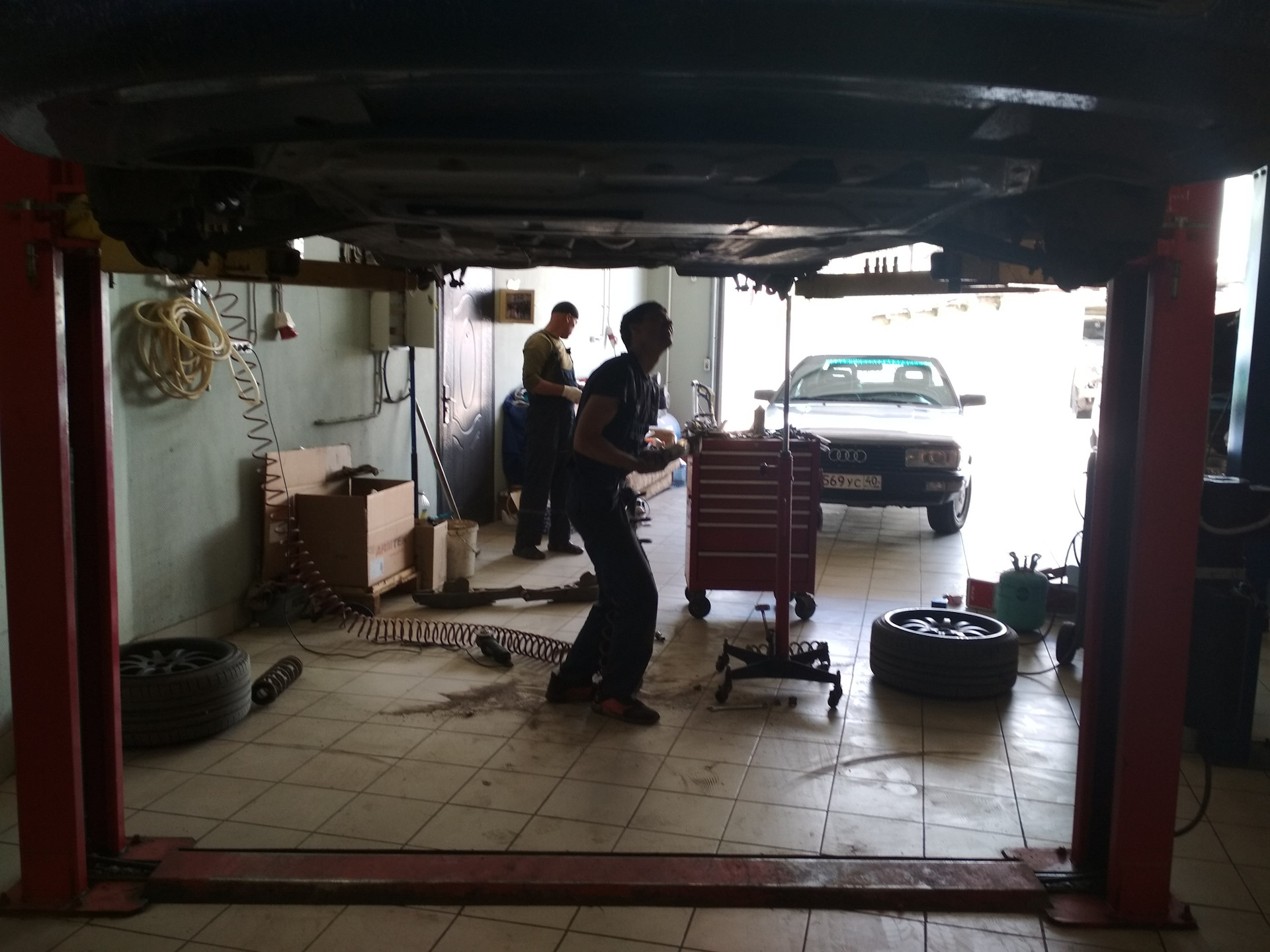

а дальше ремонт подвески
сход развал.
