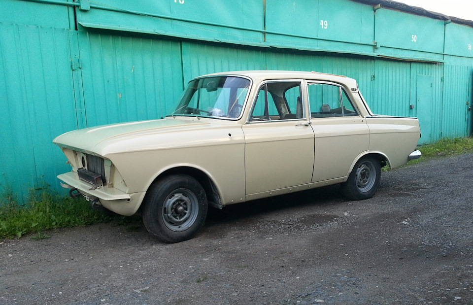

Ну чтож, дело сделано. Процесс покраски оказался не таким простым как казалось. Тесный и темный гараж без света, большие поверхности. Пришлось грунтовать а затем и красить практически наугад используя маленький налобный фонарик в качестве освещения. Конечно в таких условиях сделать что-то более-менее качественно довольно сложно. Я как обычно пошел своим путем и продолжил красить балончиком. Ни компрессора, ни покрасочного пистолета не имею и взять не у кого а покупать ради одной покраски не вижу смысла. При должном навыке можно и таким нехитрым способом добиться вполне приемлимого результата.
После завершения основной покраски некоторое время пришлось потратить на исправление тех или иных косяков.

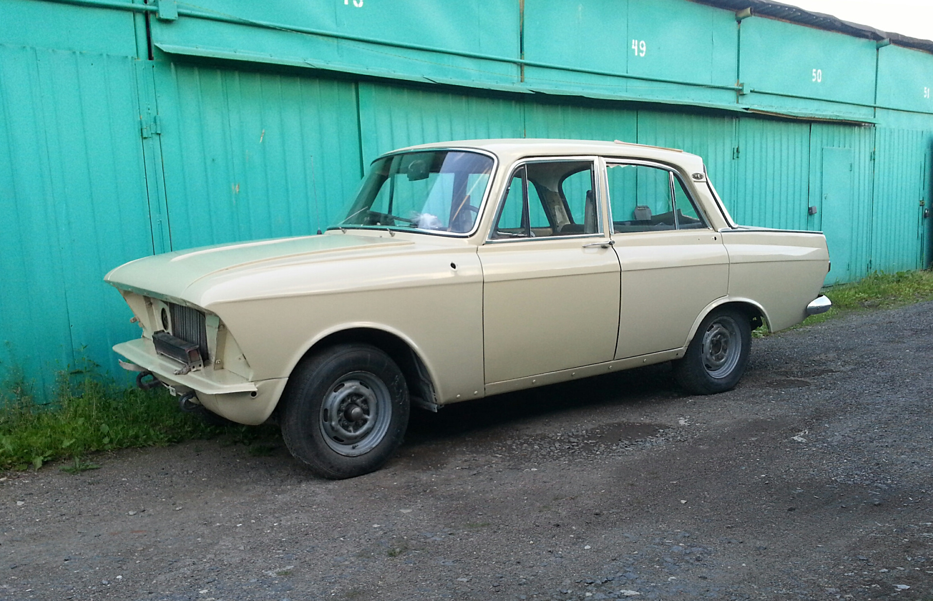

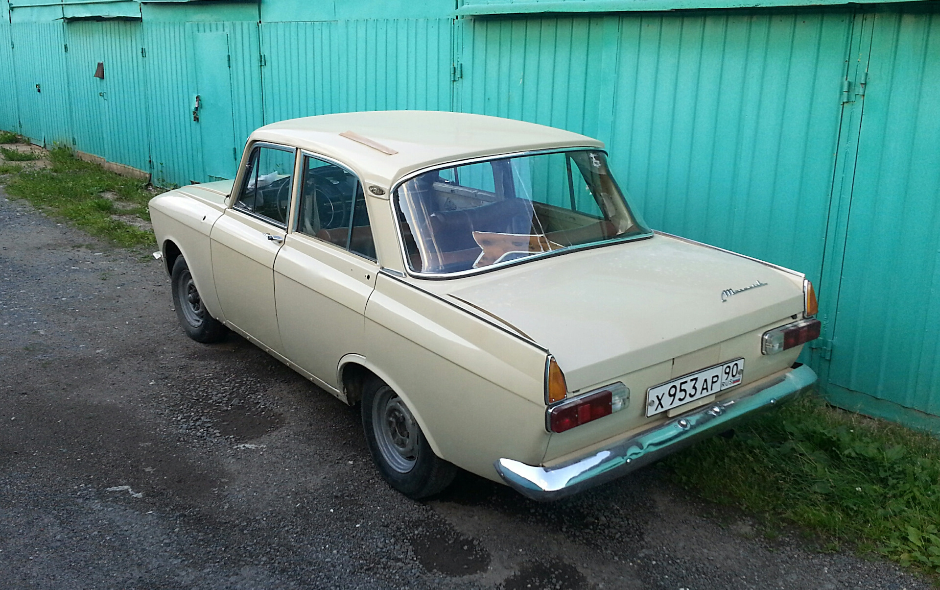

Сегодня наконец скинул покровы и выгнал машину на свет дабы посмотреть что-же я накрасил.
Впринципе получилось не так уж и плохо. Всякие мелкие и не очень дефекты (коих еще предостаточно) устранятся и будет совсем другой вид .

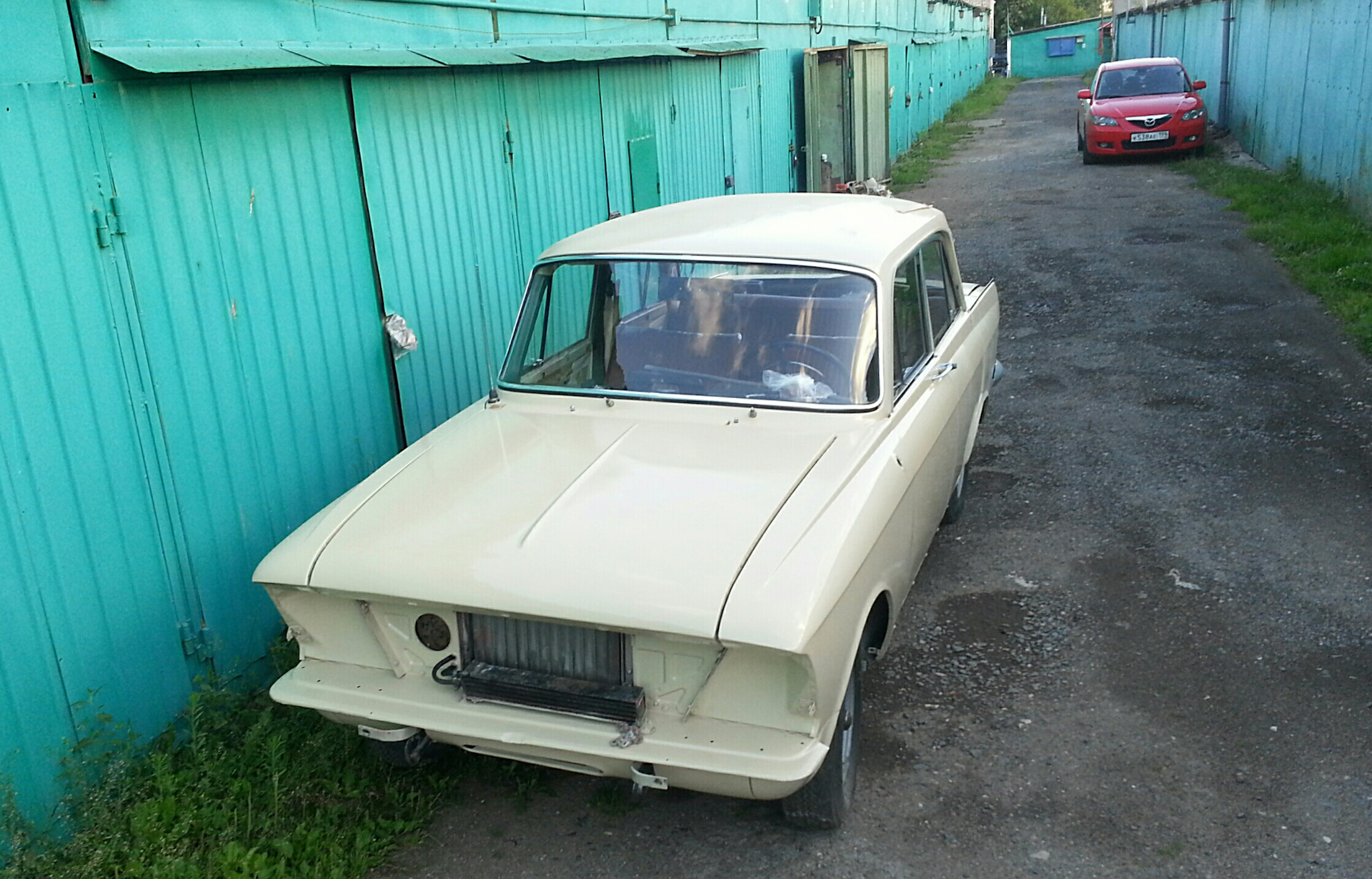

Сильно боялся что не попаду в цвет и снова будет эдакая зебра. Зад крашенный 2 года назад практически совпал а вот водительская дверь облитая в прошлом году оказалась несколько темнее… Если полировка всего кузова хотя-бы частично это не поправит то наверно придется ее перекрасить, что очень не хотелось-бы.
Осталось докрасить мелочевку и можно будет собирать.
Короче скоро мы возвращаемся на дороги страны.

Стекла не снимал?
Все тот же 235й?
Стекла маскировал. Да, 235.
На фотографиях вообще нормально!))
Сколько баллонов ушло?
12 грунта и 11 краски.
Купи 12-ый для ровного счета и покрась водительскую дверь :)
Полировка не поможет.
А вообще молодец, сумел!
По поводу двери ты наверно прав. 12й то еще зачем?
Ну, ты ж написал, что потратил 12 баллончиков грунта и 11 баллончиков краски. Если потратить 12-ый баллончик краски, можно покрасить дверь. Заодно сравняется кол-во баллончиков грунта и краски ; Р
