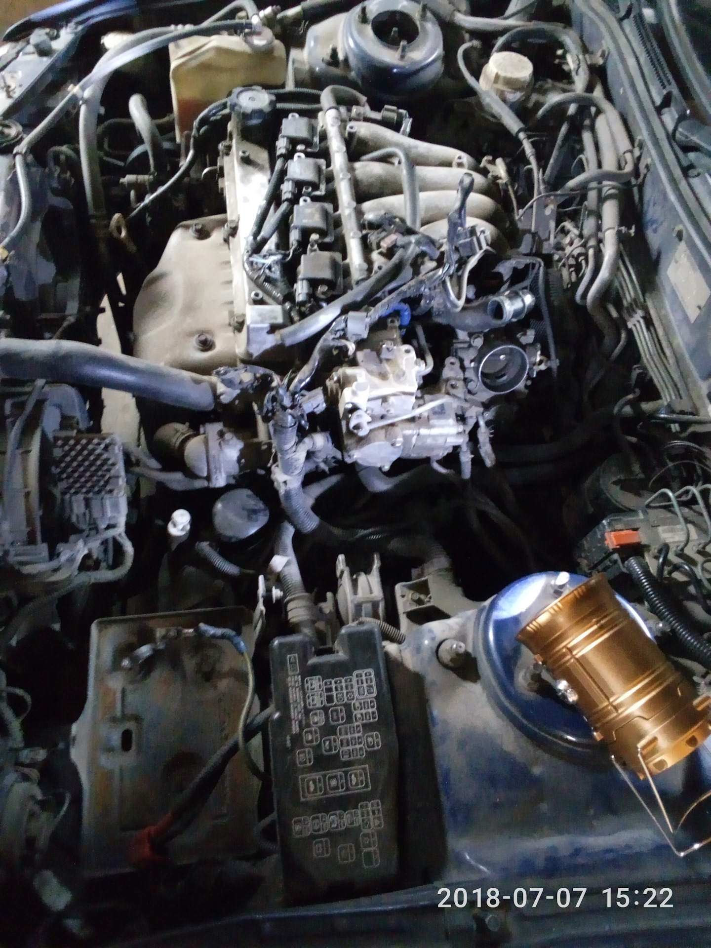

Приступил к ремонту ТНВД. Сегодня не успел все, завтра буду доделывать. Рнлайн трансляция почти🙂 Для ремонта купил: Головки-звезды Е10 и Е8. Наждачку 800, 1500, 2000. Очиститель карбюратора.

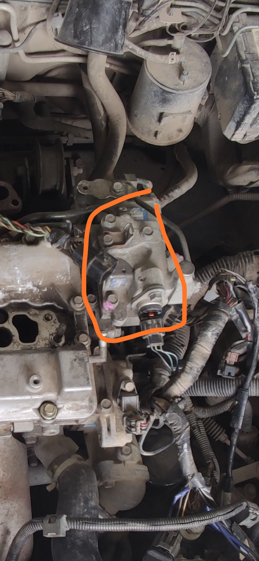

Снимаем декоративную плиту, аккумулятор и короб воздушного фильтра. Отсоединяем все провода которые мешают.
Откручиваем трубки с ТНВД и отсоединяем все фишки.

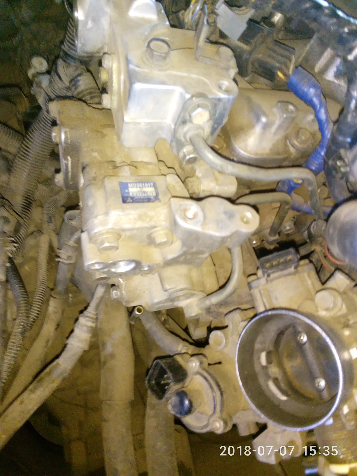

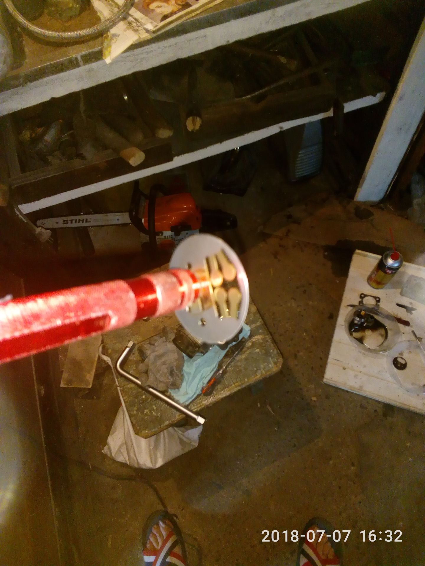

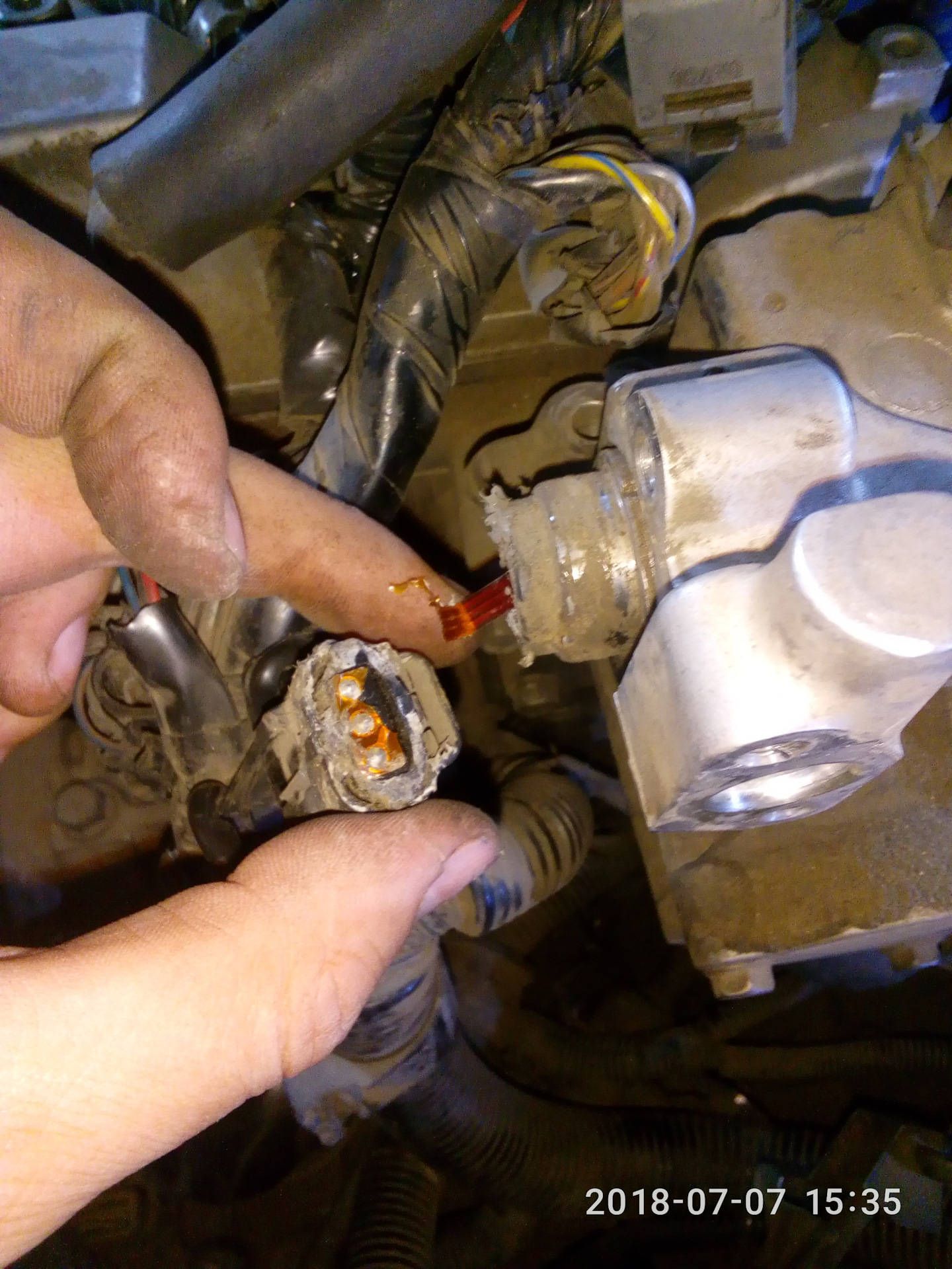

Фишки отсоединяем аккуратно, чтобы не получилось вот-так. Это датчик высокого давления. Там дорожки, но они припаяны к торчащим контактам. Буду надеяться что паяльник мне поможет завтра. Придется проводками, правда, спаивать.

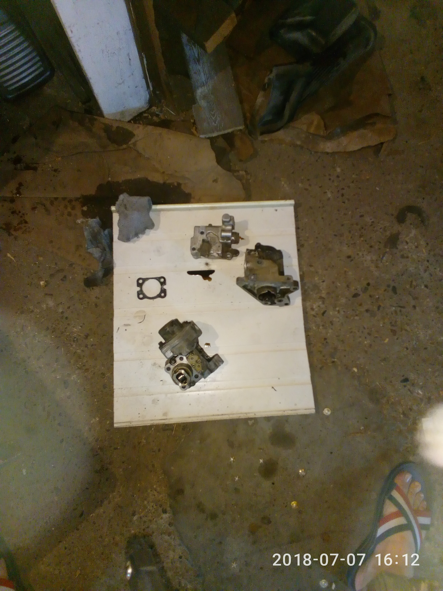

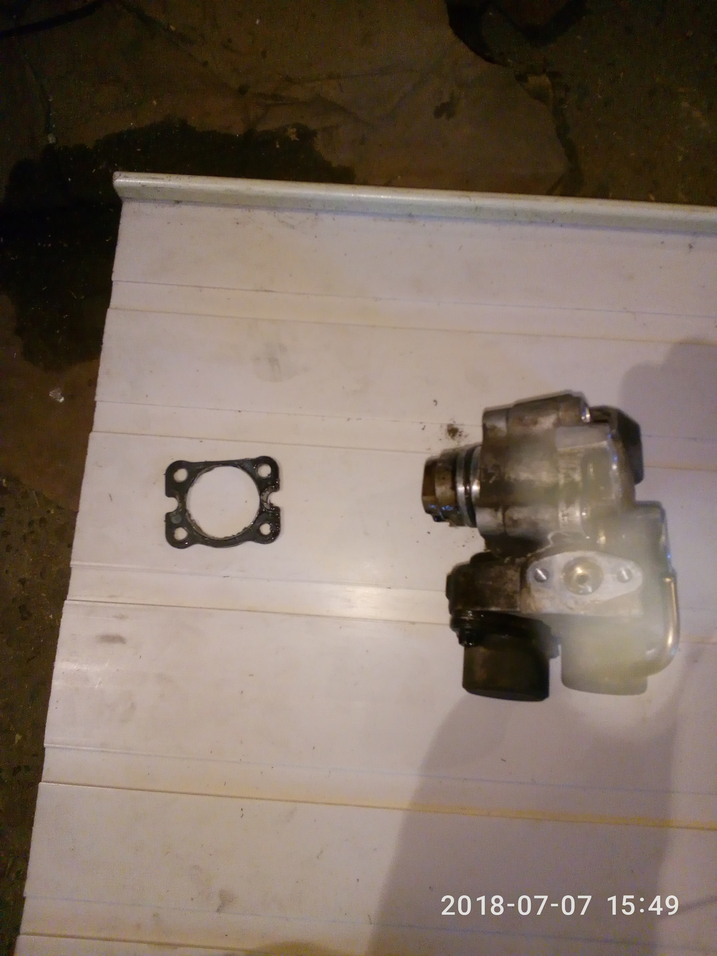

Снимаем сам ТНВД и половиним его.
Обратите внимание на прокладочку. На ней выбит номер. Номер должен смотреть на лобовое стекло

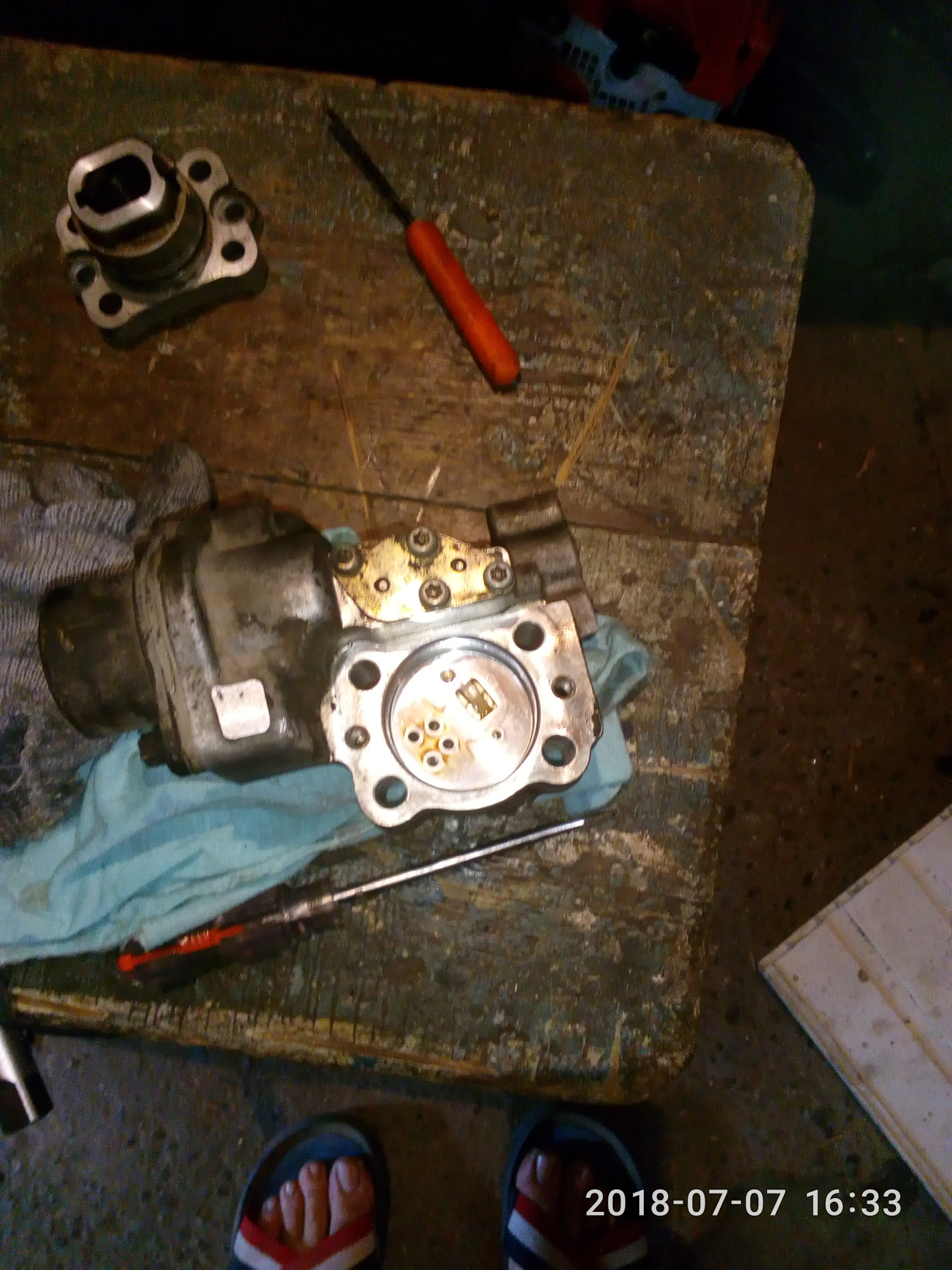

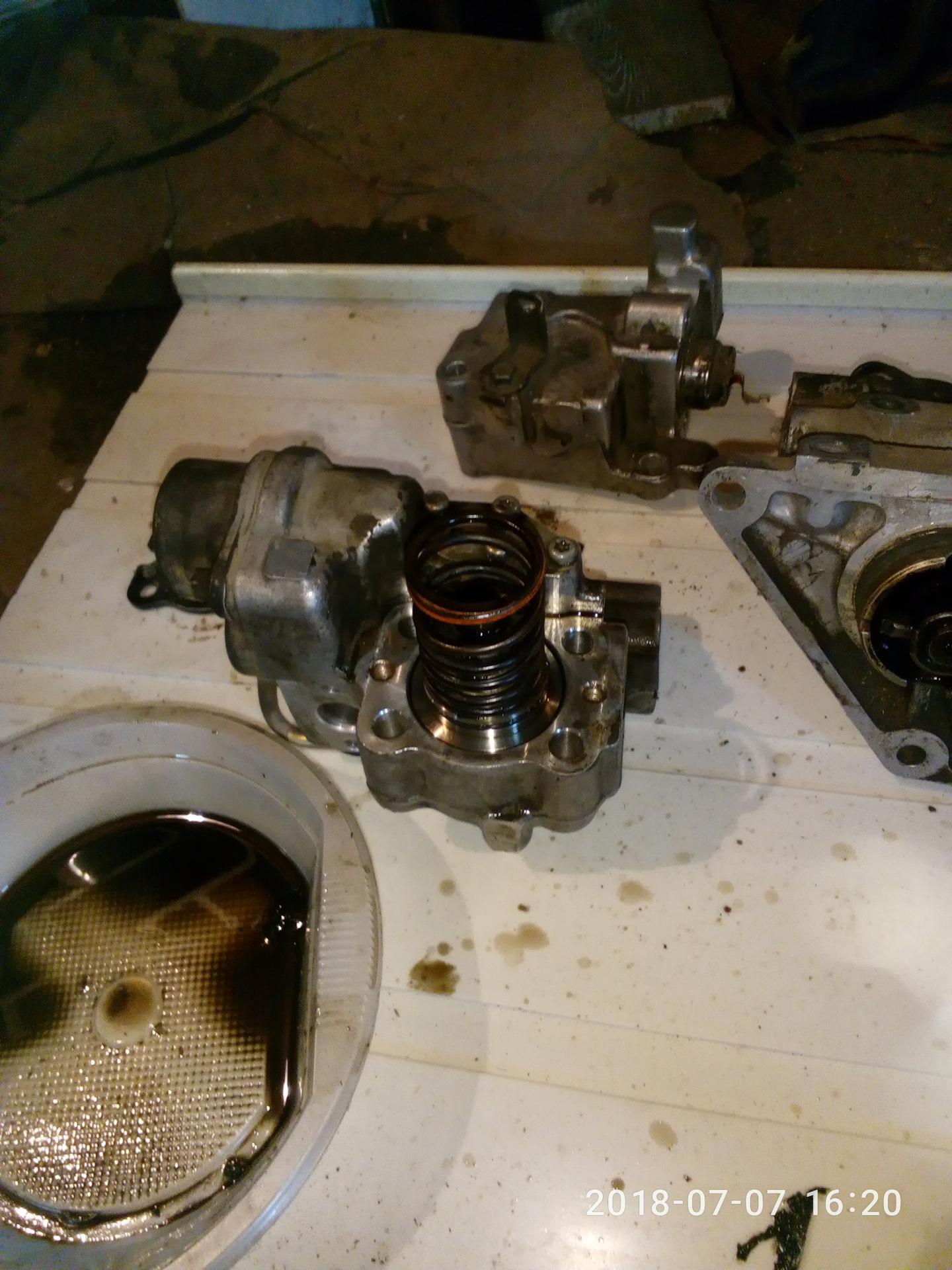

Разбираем часть, отвечающую за высокое давление. Разбираем аккуратно, придерживая верх корпуса, иначе выскочит на пружине и разлетится или покарябает плунжерную пару

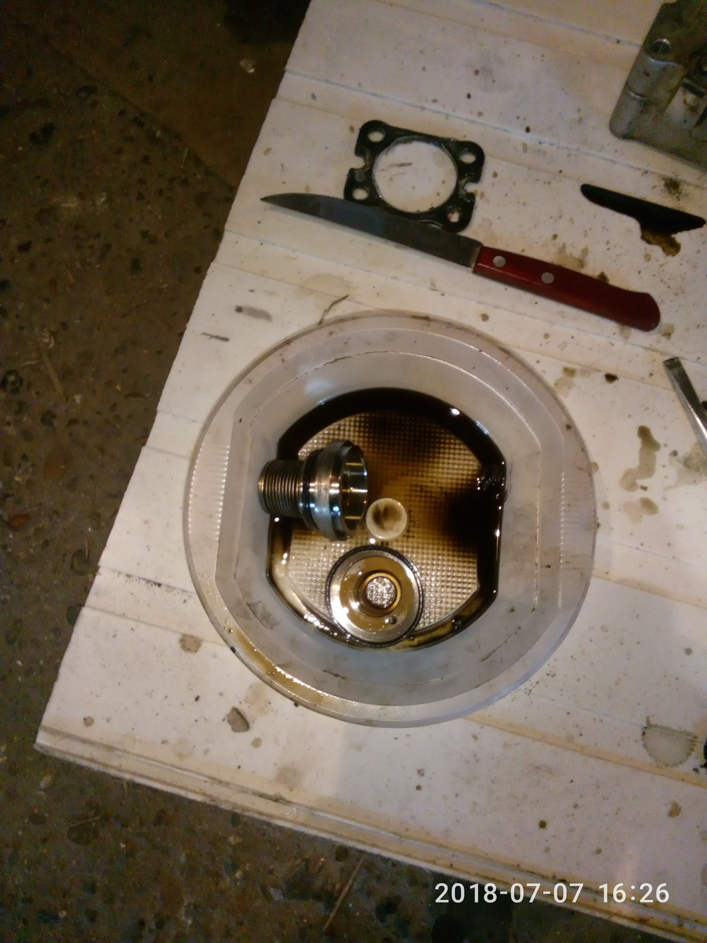

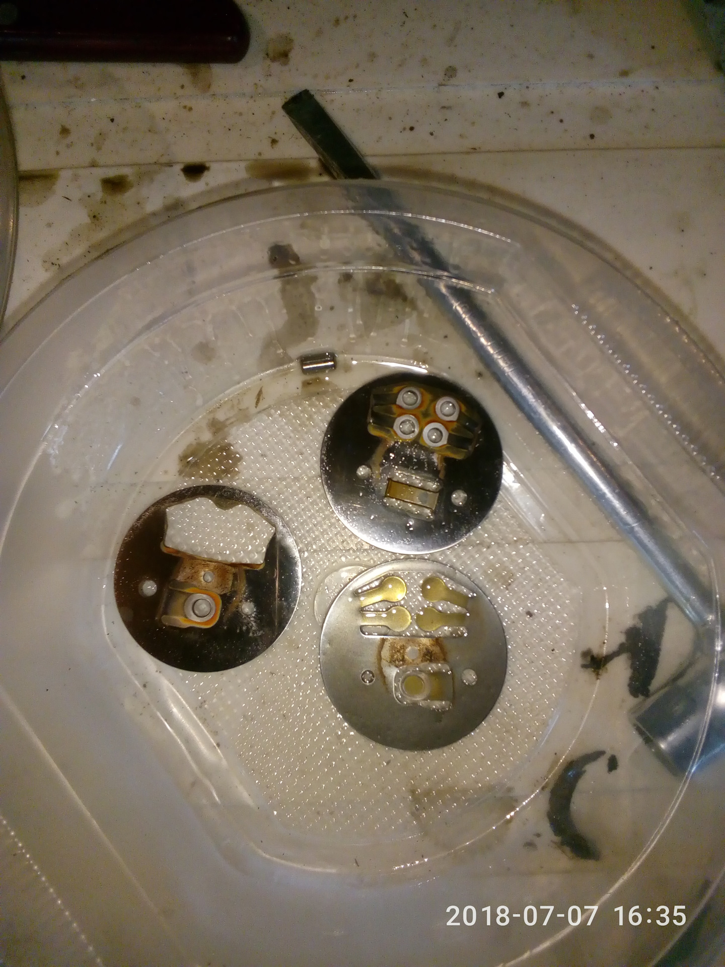

Промываем все очистителем карбюратора. Там куча всякой каки.
Пластины очень удобно доставать каким-нибудь магнитиком.
Ржавчина
На пластинах видны следы коррозии и износа

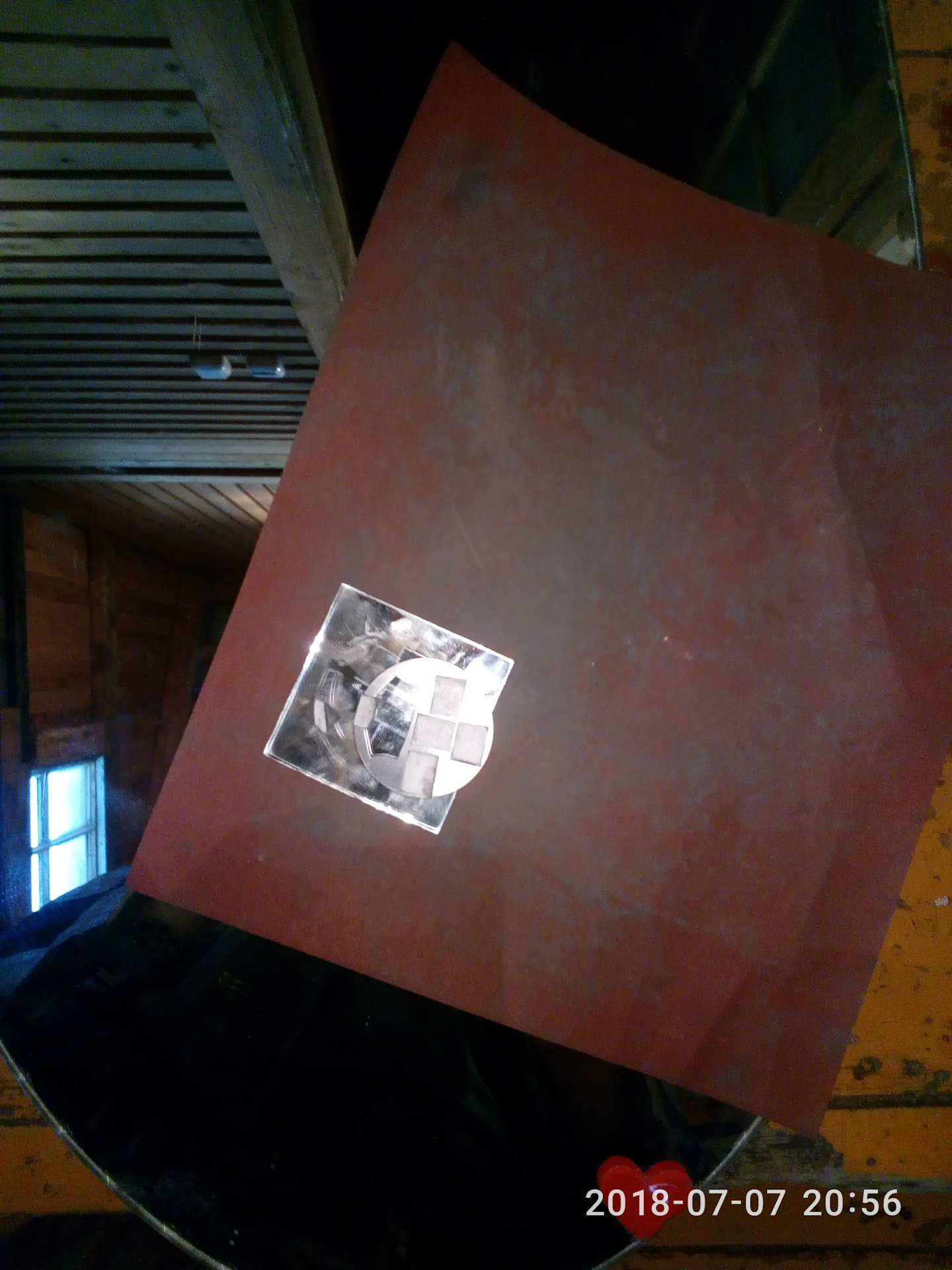

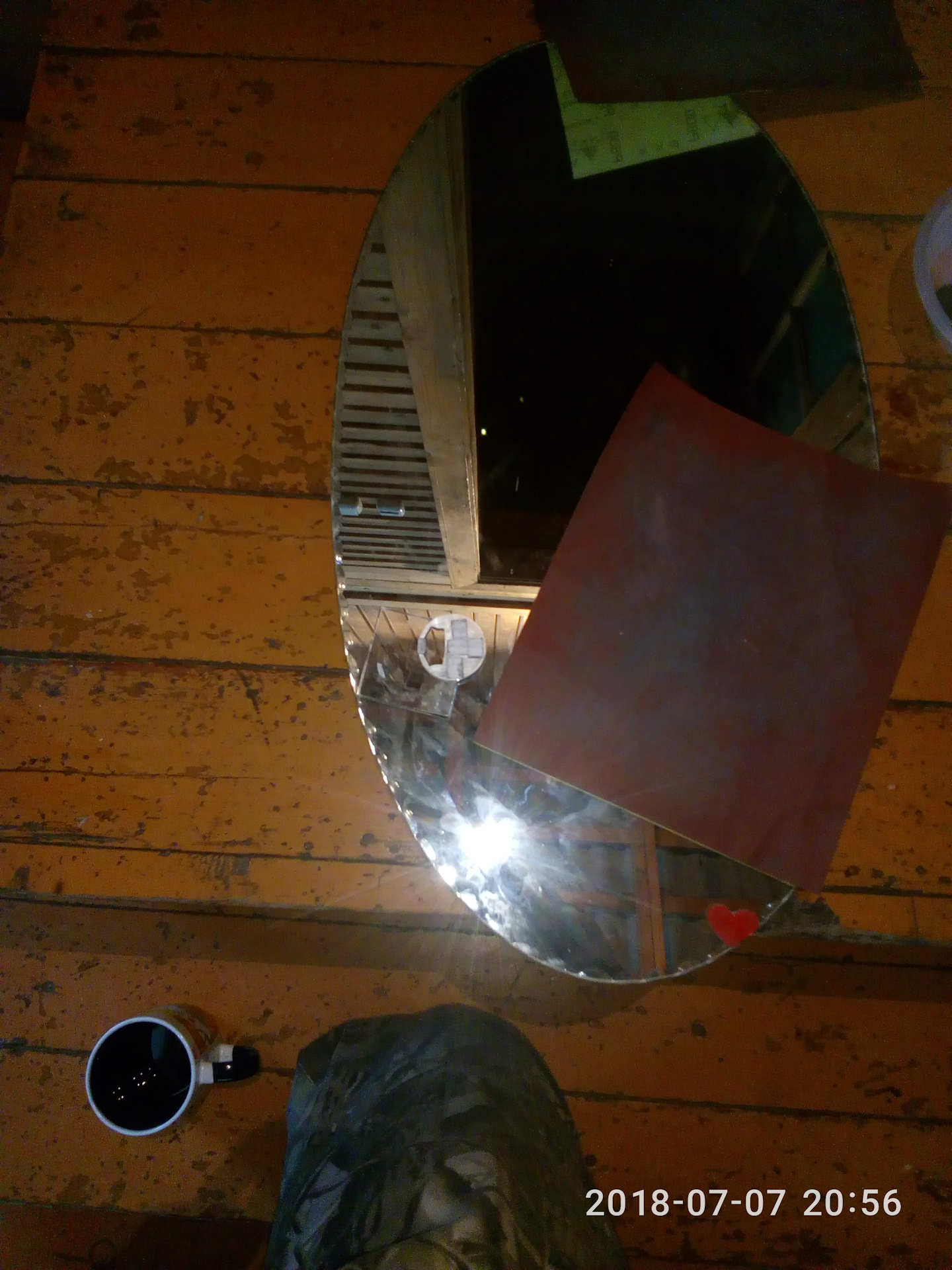

Чтобы все было ровно, пластины выводим на зеркале. Я пока только выводил., поэтому только на 800 наждачке тер. Завтра заполирую остальными размерами. Ребята, не надо использовать пасту ГОИ для полировки. 2000 наждачки вполне достаточно.
Полировать так же гораздо эффективней и удобней, наклеив пластину на двухсторонний скотч к маленькому зеркальцу. Скотча не бойтесь — в 6 секунд смывается карбклинером. Пока все- устал и хочу спать🙂 Завтра пойду доделывать.

Датчик давления не восстановишь, обращайся продаю как раз ТНВД)))
Я бы с радостью, но я его перепаял и он работает😂
Досих пор работает?
Благодарю за совет. Тоже уже подумал что можно было, но мне нужно будет датчик паять, поэтому его удобней снять все же.
