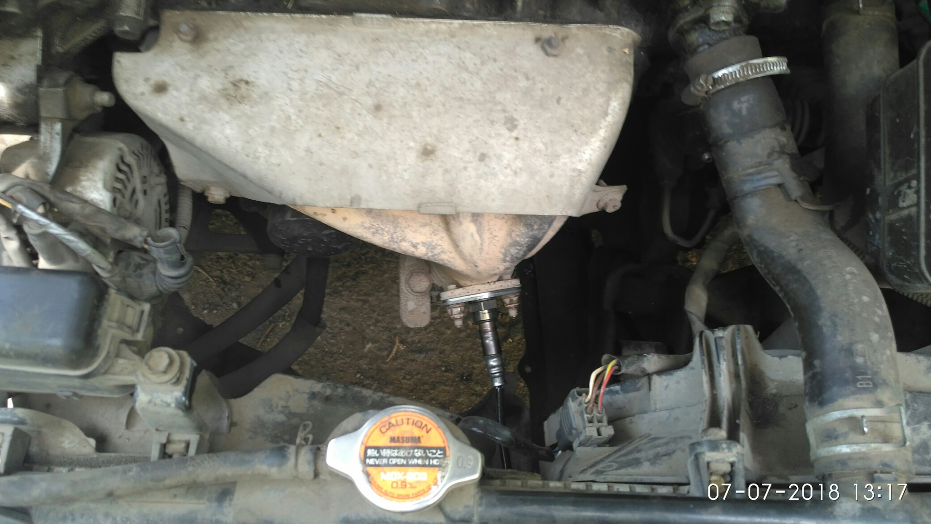

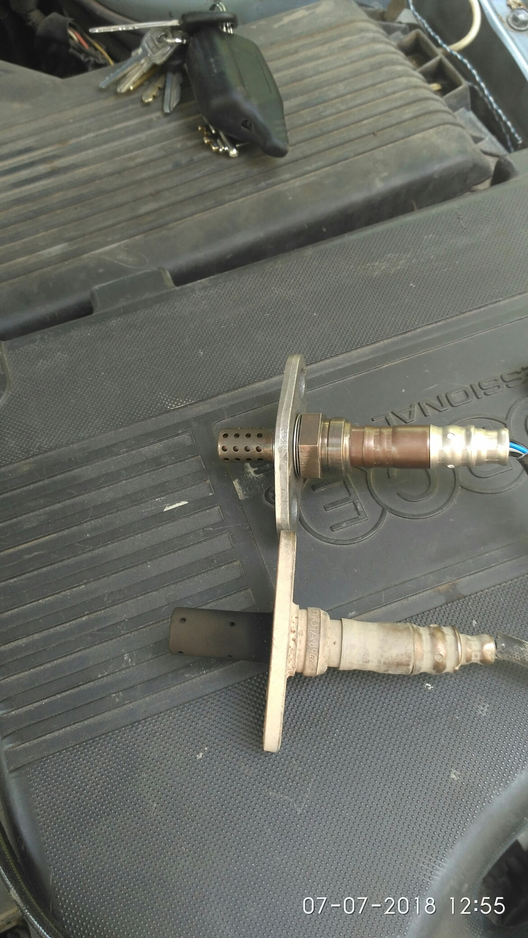

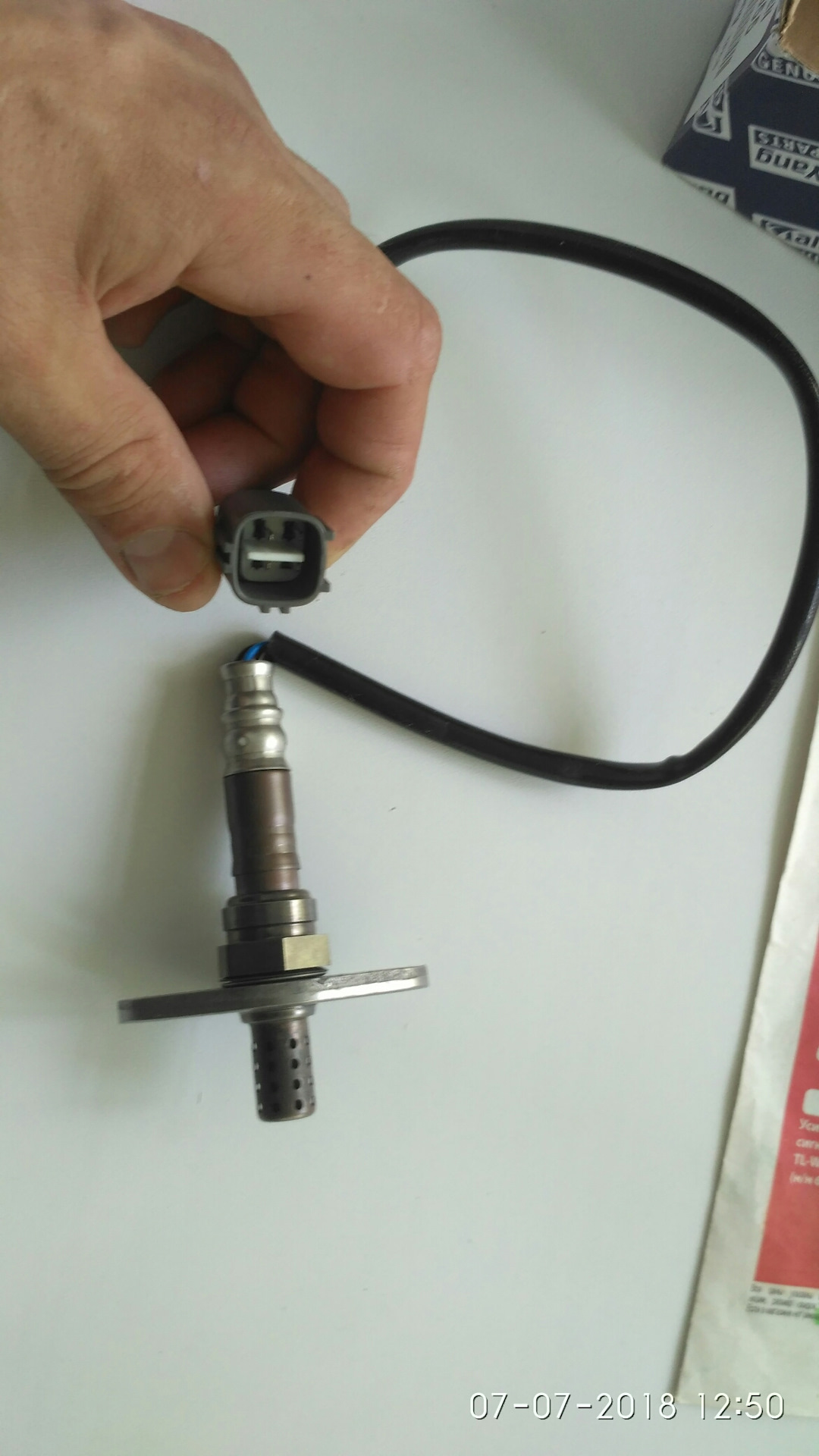

Купил на АлиЭкспресс лямду за 19 бакинских вот ссылка: go.epnappandroid.com/redi…em%2F-%2F32825608845.html Оказалось что не соответствует сопротивление подогревателя.В оригинале 4.7 Ом в дубликате почти 16 .В итоге с перемычкой не показывает ошибку а на заведённом движке показывает чек.Паралельно проводам подогревателя поставил обычную лампочку на 12 вольт.Чек пропал, посмотрю как будет в работе.

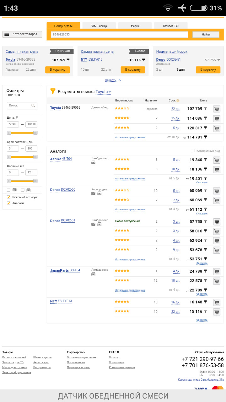

Запчасти на фото: 8946329055

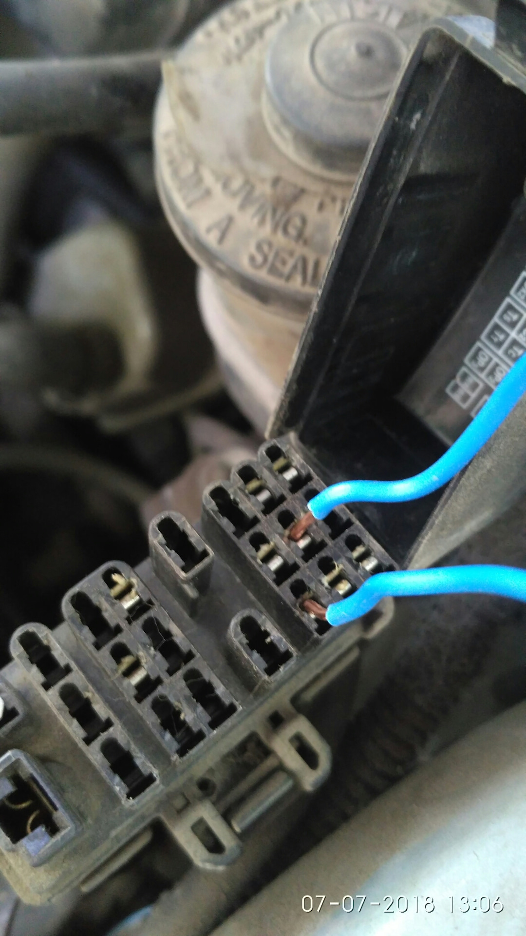

Запчасти на фото: B10220

Можно пожалуйста более подробно, какой мощности лампочку ставили, ведь они бывают от 5 до 100w и не совсем понятно что значит параллельно? Однуногу на один провод, вторую на другой?

На удивление работает! Столько комментариев что не подходит и прочее…но расход топлива снизился… правильно проверить лямду осциллографом но у меня нет такой возможности.Но расход явно стал меньше!

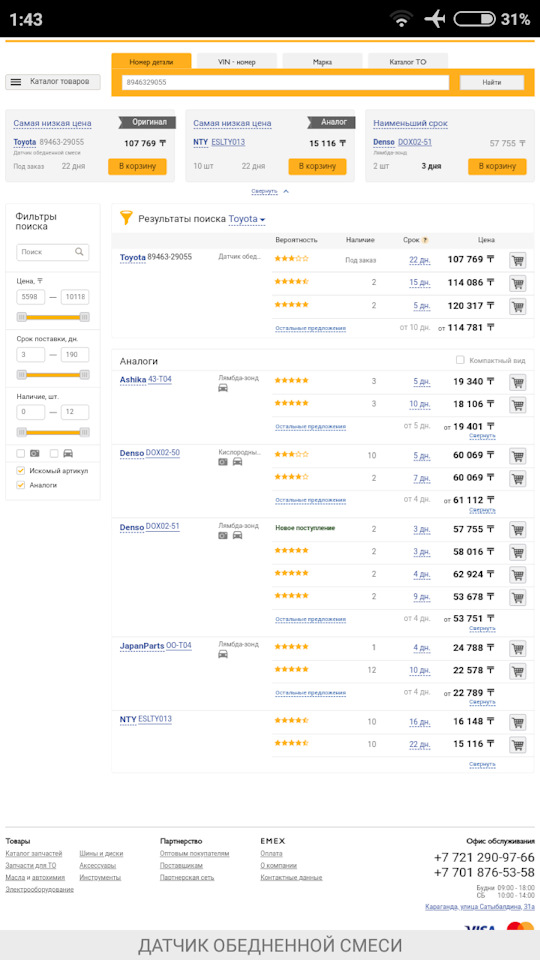

Это разные датчики, с разной конструкцией. Верхний датчик на первой фотке обычный кислородный датчик, второй ниже датчик обедненной смеси, гораздо дороже и имеет только один аналог по мимо оригинала: денсо DOX0251
Абсолютно верно! Этот датчик и не будет работать на ЛБ моторе
По цифиркам полностью подходит по этому и купил.Ну время покажет.Где то через недельку отпишусь что да как.
Dox0251 стоит почти 58 тысяч…это ооочень дорого
К сожалению только так. Я покупал в свое время его за 5,5т.р. Отходил датчик не больше года.
Ещё 0250. Различаются длиной проводов.
