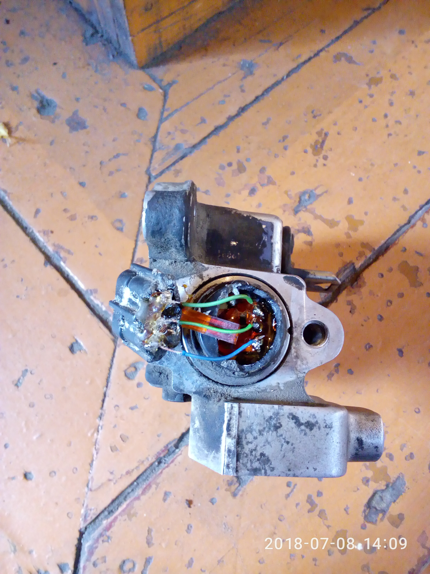

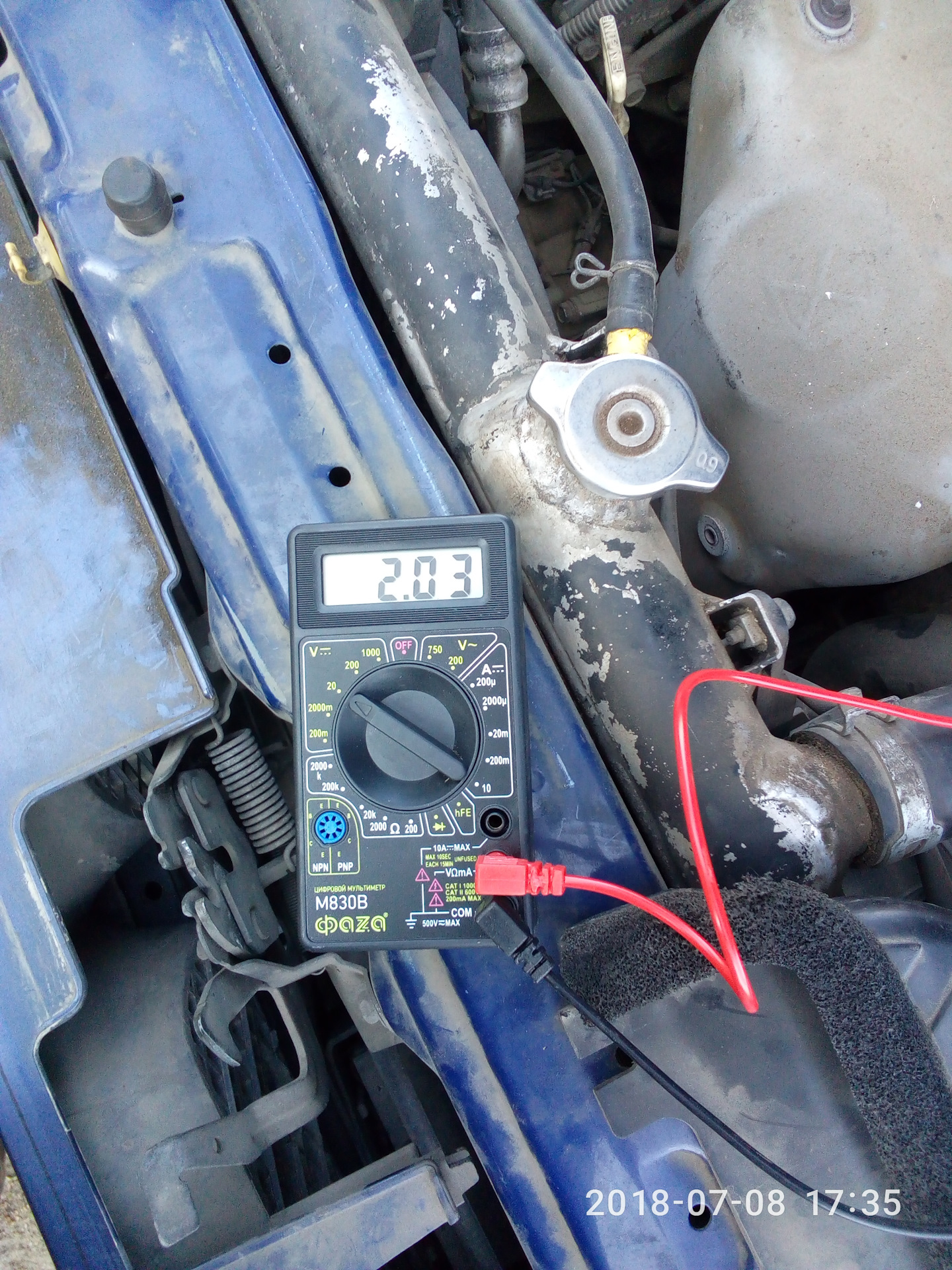

Ну наконец-то все притер и собрал. Давление было 0.79 стало от 2.00 до 2.18 прыгать. Но 2.8 не выставляется😒 Хотя на 2000 оборотах уже до 3.45 накрутил. Обороты 800 стабильно. Иногда все же вылазит чек. Но не горит, а именно иногда, хотя раньше горел. Думаю может пластины приработаются, получше будет. Если не будет, попробую снять, и еще 2 верхних пластины пошоркать.

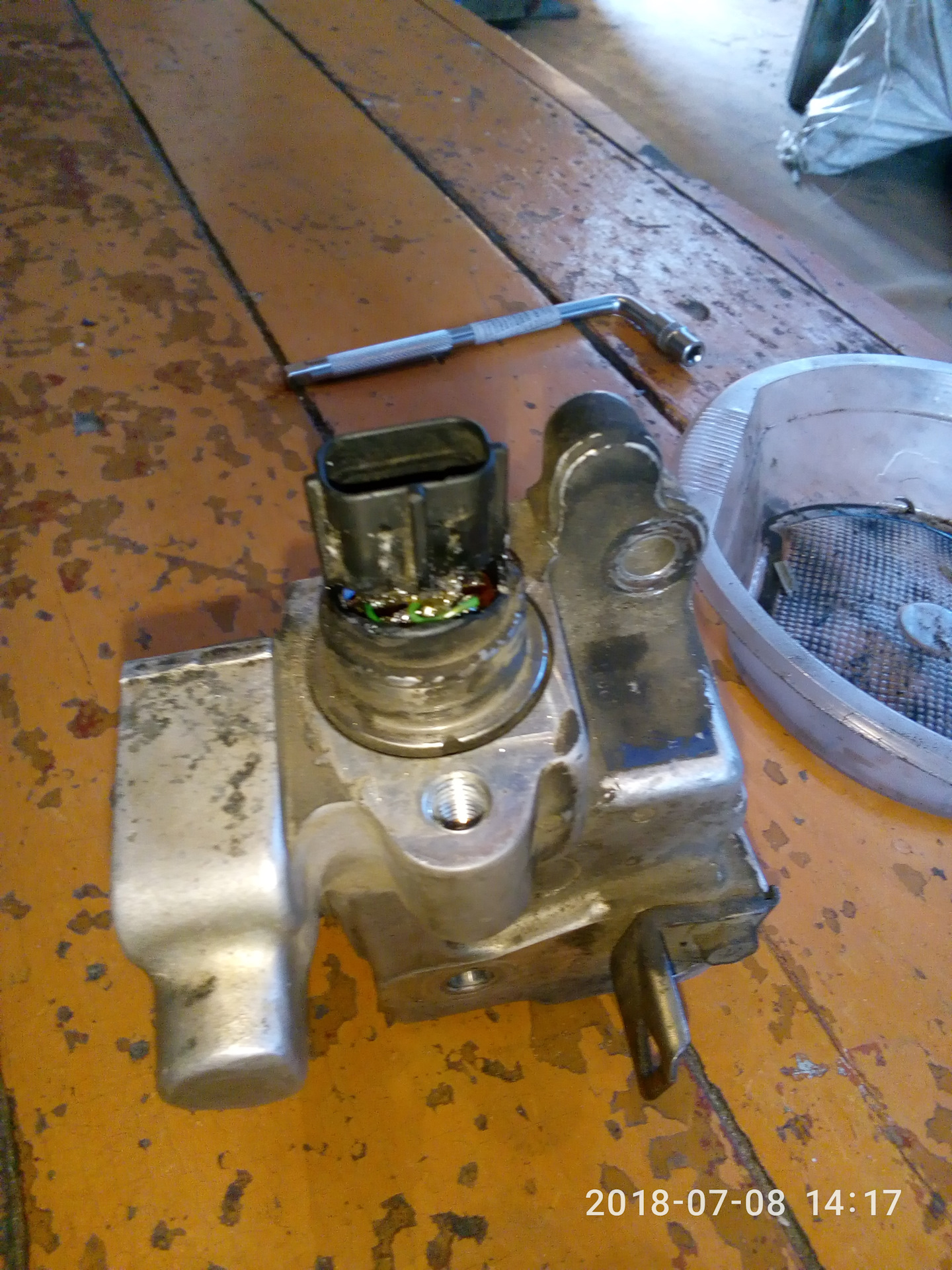

Ремонт датчика давления. Обрезаем ленту с дорожками чтоб не мешалась и паяем тонкими короткими проводами контакты на разъемк, к контактам на датчике. Проводки брал от витой пары. Синий провод чтоб от него отсчет вести- он крайний правый.
Потом заклеиваем. Пока на суперклей, а там попробую залить каким нибудь компаундом.
Давление на холостых от 1.98 до 2.10. Собака он серый.
