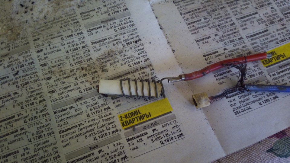

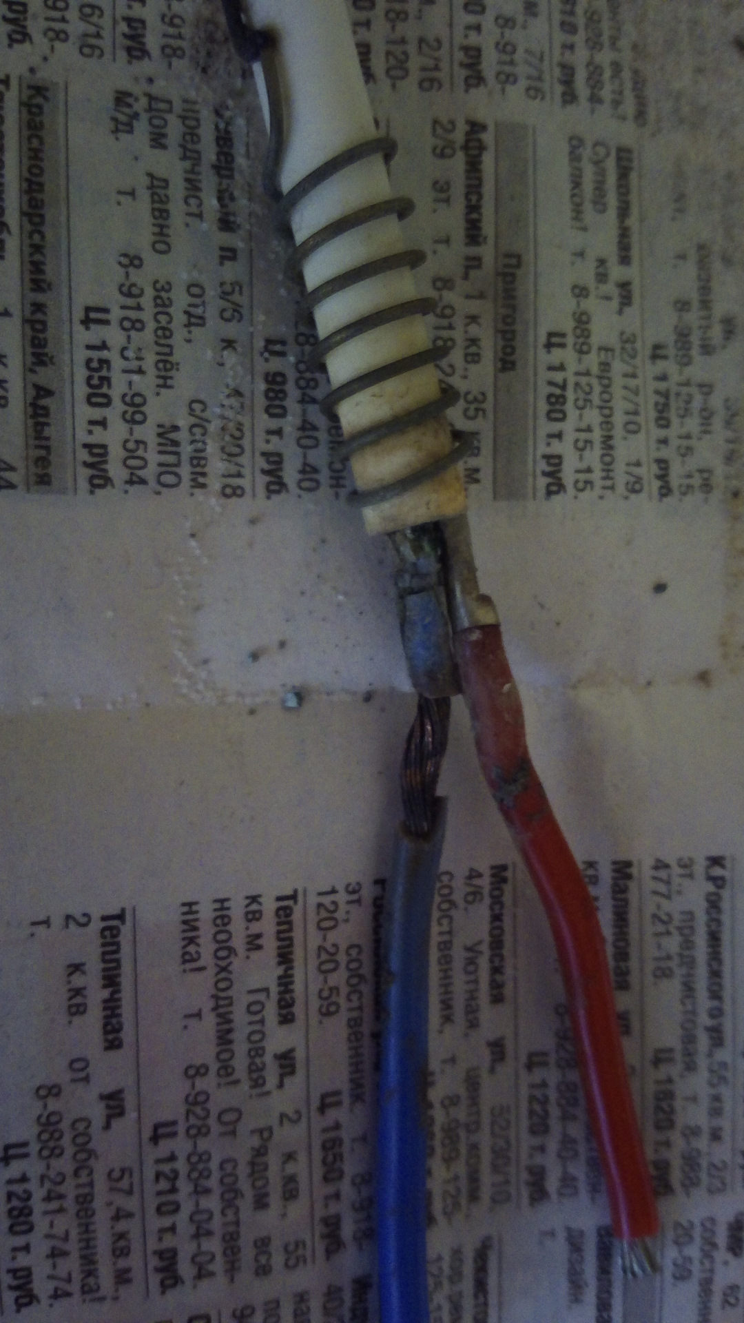

В общем в продолжение темы №1 и №2 решил все таки разобрать резистор.
Как оказалось причина была в нем.

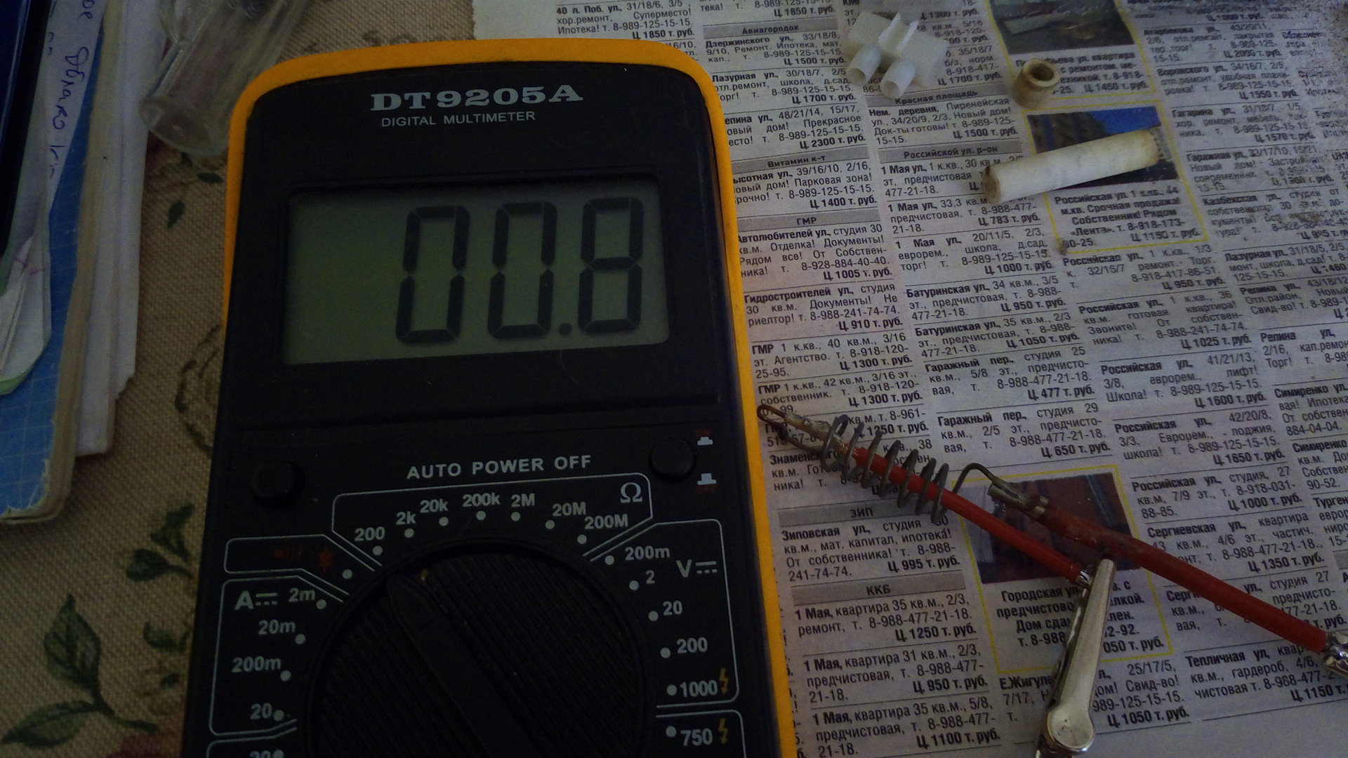

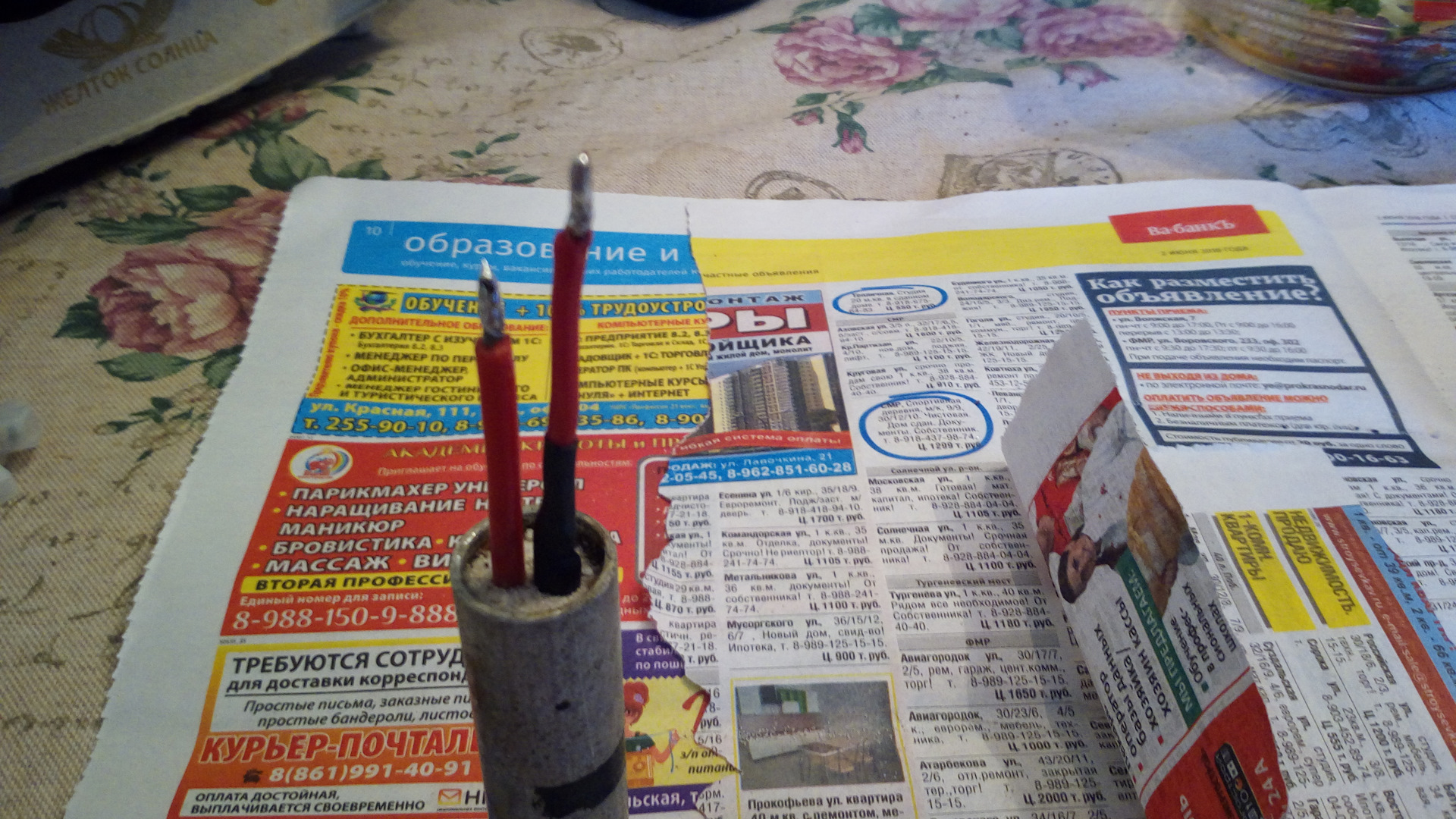

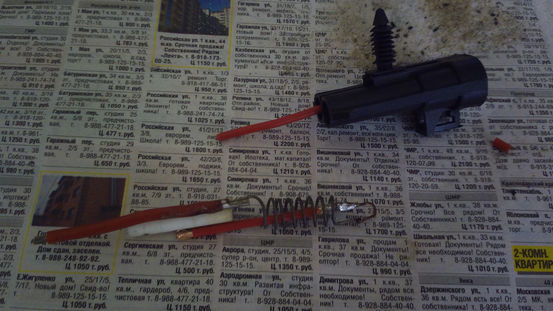

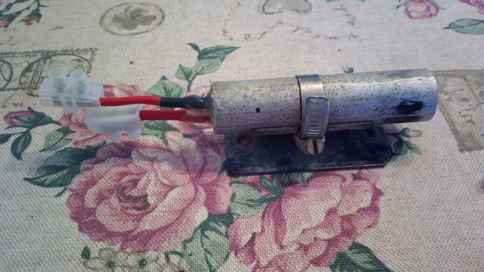

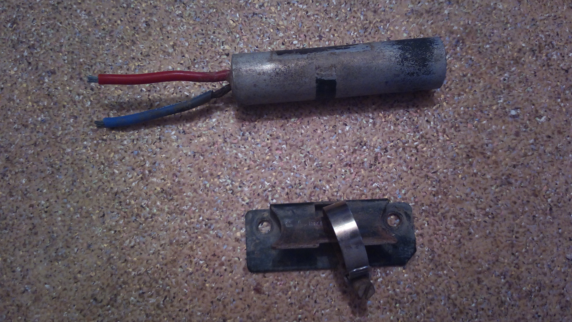

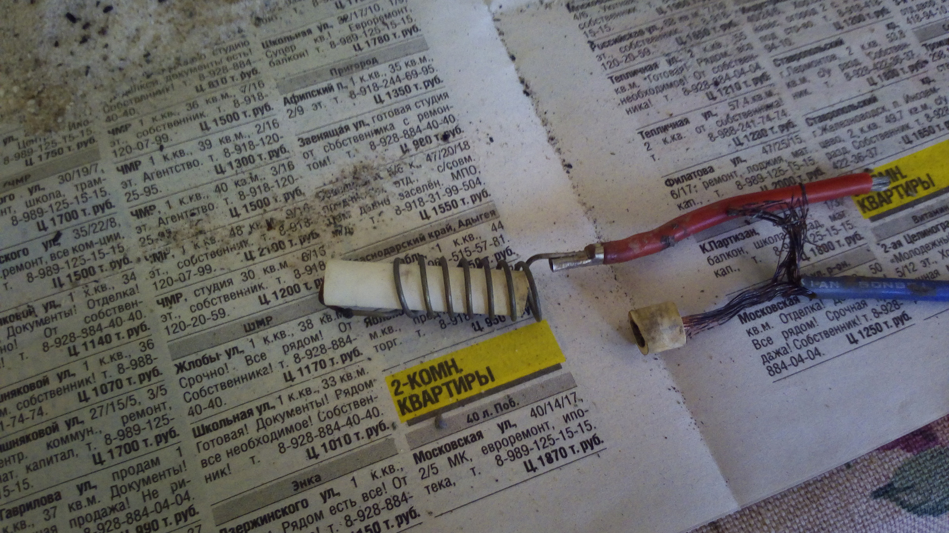

Срезав герметик, высыпав песок, я еле еле вытащил спираль, которая была намотана на керамический наконечник. Разобрав спираль невооруженным глазом стало понятно, что провод просто-напросто прогорел.
С помощью паяльника и терпения обновил провод, засыпал внутрь капсуля песок и залили силиконовым герметиком. Проверка мультиметром показала, что сопротивление появилось. Ура, жаль, конечно, что потратил денежные средства на Нивовский резистор. Может кому-нибудь пригодится — отправлю хоть на Луну.

резюк (первой скорости вентилятора) от системы охлаждения шевы-нивы (11180-1300500-01) ставишь и нет проблемы за все про все 450 руб
нихром с медью обычно не паяется, ибо контакт все равно рано или поздно пропадет.если и паяют, насколько помню ПОС40 и хорошим активным флюсом…а правильнее хорошую обжимку сделать…😉
Не знаю, не знаю, был припаян и ни фига в этом месте не отошло
