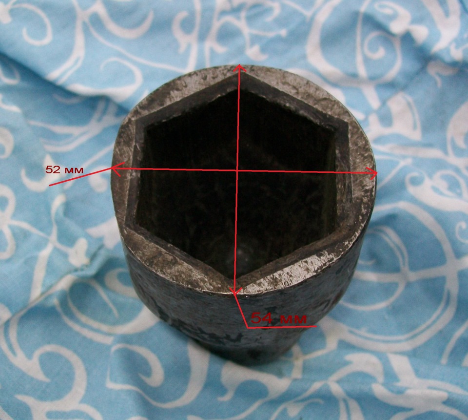

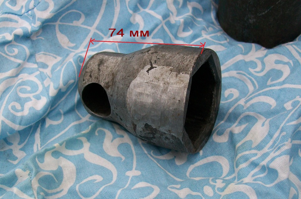

4. Металлическая втулка для выпрессовки (можно подобрать)

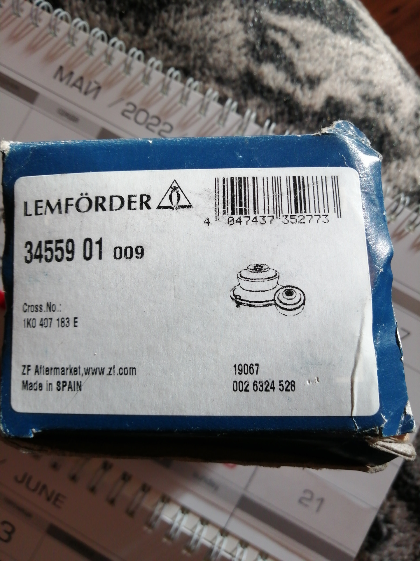

1. Сайлент- блоки Lemforder 3455901 (1K 0407183E)

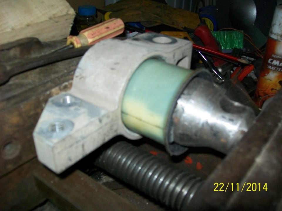

И так замена:
1.Поднимаем и вывешиваем на опоре одно колесо. 2. Отворачиваем сайлентблок. 3. Осматриваем и очищаем металлической щёткой посадочное место рычага. 4. Одеваем на рычаг термо-усадочную трубку и греем феном (стрительным 150-250 град). Получается красиво :))) Беремся за выпрессовку и замену резино-элемента из корпуса сайлентблока. Особых трудностей нет, нужны тиски мощные желательно. Алюминевый корпус сайлента хорошо бы нагреть перед запресовкой, так идёт легче. Не забудьте правильно сориентировать сайлент перед запресовкой. Лучше сначала не полностью посадить и проверить, правильно ли пошел. Перед установкой собранного сайлента на рычаг с термоусадкой, воспользуйтесь силиконом и резиновой киянкой :))) Садится без особого труда. Окончательную затяжку болтов проводил после опускания машины с домкрата. При опускании машины, корпус сайлента четко встает на место, а болты не дают ему гулять. Когда машина висит на опоре, мне приходилось помогать монтажкой, что бы сориентировать сайлент. В общем я затянул не много, опустил машину, ослабил и снова затянул окончательно. Тянуть без фанатизма, болты на 16 вворачиваются в алюминиевый подрамник. В идеале желательно воспользоваться динамометрическим ключом. Менять болты на новые обязательно, иначе в следующий раз можете и не отвернуть! В итоге полная тишина и комфорт :)) P.S. Времени потратил 3,5 часа.

Термоусадка держит сайлент на рычаге, как словно он приклеен к рычагу. Еле снял, даже через 7 лет. Не вижу смысла в гильзе. Плотно на рычаг вероятно она не сядет, как термоусадка.
Ты знаешь как она плотно села, весь контур повторила, просто была гильза и одел её, но возможно хватило бы и термоусадки потому что очень плотно села.
Добрый день. У вас оправка 54мм. Внутренний диаметр сайлентблока 55мм. Куда вы ей давили., прям на резину где шестигранник?
После замены проехал ещё 100 тыс. км и позапрошлом летом снова заменил. Выдавливал сайлент давил на края, а при установке обратно давил на середину. Потому как покраю юбка пластиковая с углом. Если на неё давить, то пластик лопнуть может.
mitrich1982
Ещё выступ из резины, на него можно передать хорошее усилие.

3455901 два раза ставил, на балконе коробки лежат со старыми. Они и есть.
Да на передней оси, но задний, в алюминиевом корпусе.
Лемфердер 34559 01.

Заказал на экзисте 34559 01 Лемфердер. Они мне отменили заявку, типа не для Вашего авто, а для фабии.
Перепроверил, всё ок, ребята ставят на октаху.
Иду в экзист, а сайлент уже подорожал. Ггг ну и дела.
Друзья, а чем отличаются 1K0407183E и 34559 01 Лемфердер?
Значит причина отмены заявки была другая, а надо было отказать.
Нешел чем отличаются 1К0407183Е от 3455901. Отличие в спиленом логитипе VW на сайленте Lemforder.)))

тоже начитался, полез менять. Снять — снял. Отвез, выпрессовали/запрессовали, ну думаю сам одену. Залез в яму, начал одевать, вспомнил все не культурные слова. В конце концов пришлось снимать рычаг и везти в сервис чтоб одели. И все это дело без термоусадки сажал. Сайлент был сплошной.
Месяц назад менял сайленты. Он конечно не пойдет. Нужно силикон и полоборота вокруг оси, снимается так же. Стучать бесполезно.
при запрессовке с/б под конец не хочет идти и все, остается около 2 мм на взгляд, дажет болт у тисков отломился ( тиски не большие, т.е не мощные) но самое интересное, что с/б заходил норм. — раз и встал, юбка не поджимается, остается надежда на гараж свой, там тиски мощные, может не хватает силы? не помнишь у тебя, как с/б заходил?
Конечно помню🙂 тиски от фрезерного станка огромные и то крутил рычагом. Только через бобышку иначе юбку отломите, через бобышку нормально идёт. Упираться на выступ внутри сайлента.
Ух) я уже думаю брак мож у сб. Тогда гаражными тисками дожму его думаю сегодня вечером.
Гаражными сложно. Сейчас рамку сварил под гидравлический домкрат.
Я передний выпресовал и запрессовал гаражными через трубу. норм. Думаю дожму, результат напишу))

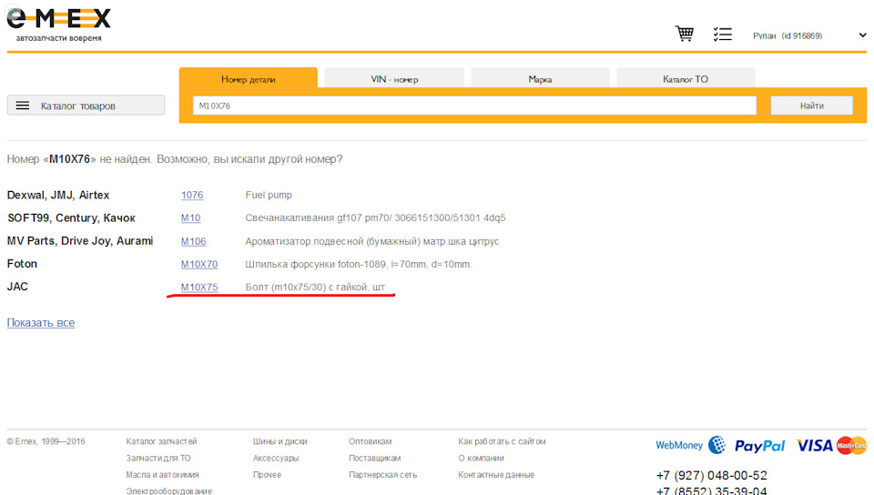

тоже вопрос по болтам набил в емексе, дал размеры .Правильные? хочу в авторынке купить по размерам
и еще силикон нужно нанести на термо с рычагом в салентблок чтобы зашел легче?
N 105 797 02 Болт M10X76 так бьётся, сам не мерил. Думаю болт с рынка не подойдет. Во первых покрые на нём, во вторых он фиксаторами, т.е. на шляпке риски.
