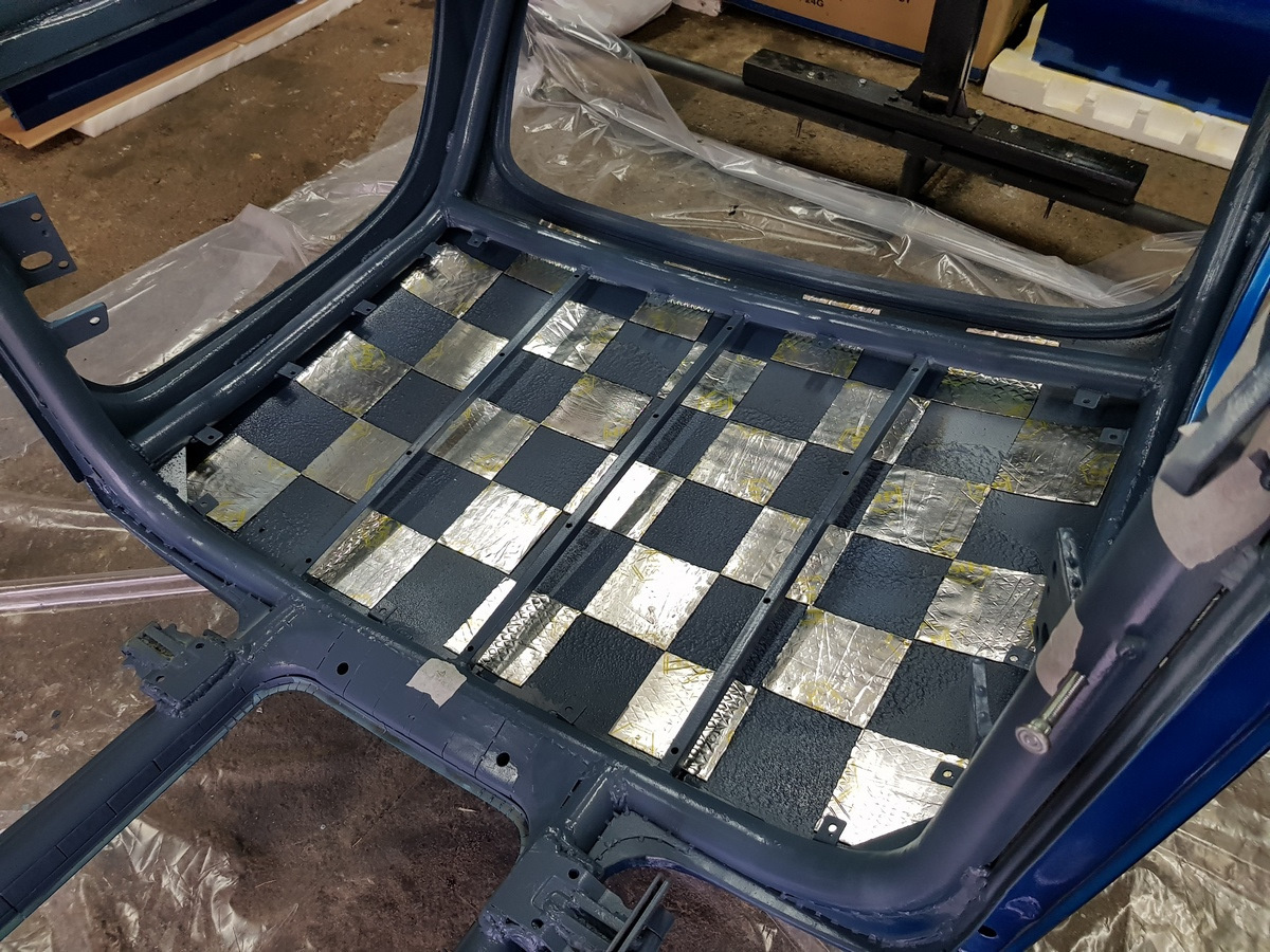

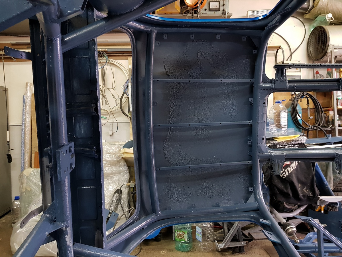

Так выглядит основа, крыша ничем не обработана:
Стучим по крыше, слушаем звуки:
Видео 1. Крыша без STP:

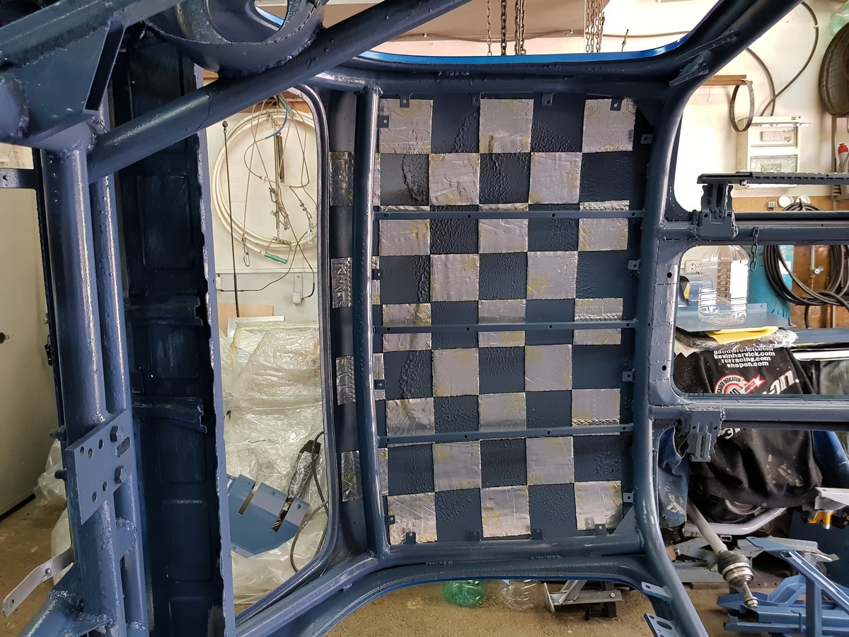

Теперь проклеиваем крышу кусками STP:
Слушаем теперь:
Видео 2. Крыша с STP:
На самом деле этим я пытался съэкономить в весе авто, НО! Когда мы ставили авто на переворачиватель, а нас было 6 человек (2 спереди, 4 сзади), то субъективно, каждый сказал, что примерно держал вес 30 кг! Что меня очень радует, т.е. пока пустой кузов весит примерно 200 кг! И может сбудется моя мечта, что итоговый вес уложится в 700-800 кг! Ну это потом взвешивание покажет. Поэтому крышу доработаю, т.е. полностью проклею STP. Одним-двумя кг будет тяжелее, это уже не критично! Короче STP-ку жалеть не буду! :)

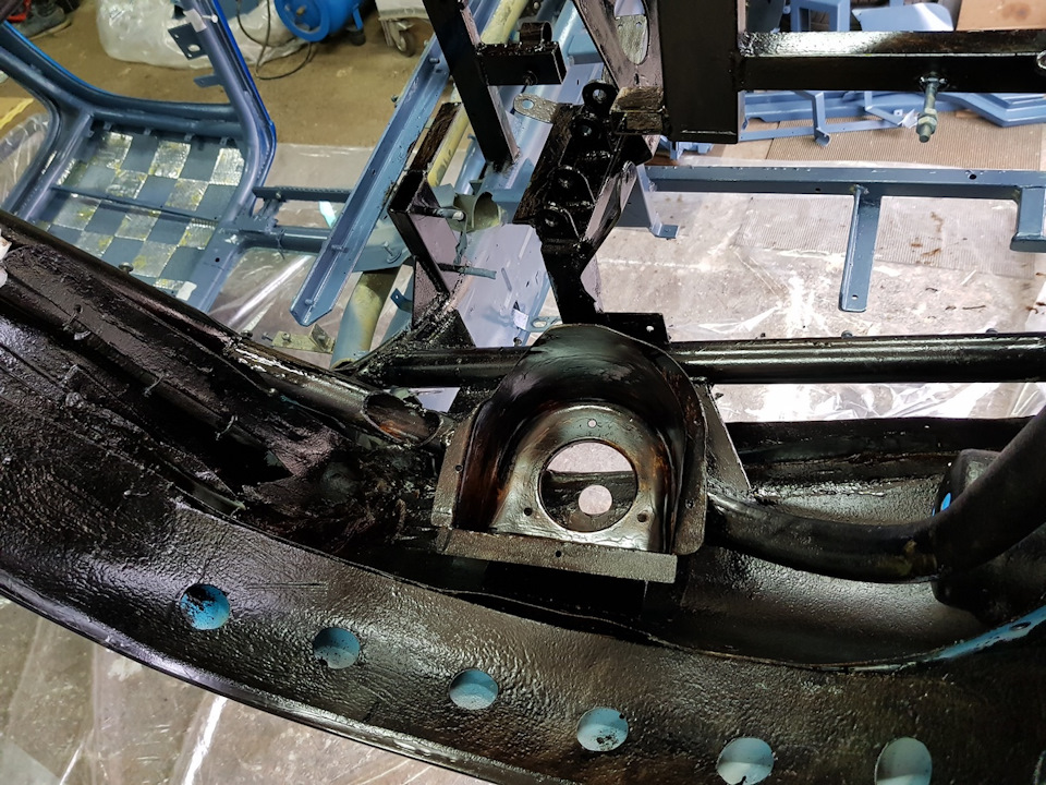

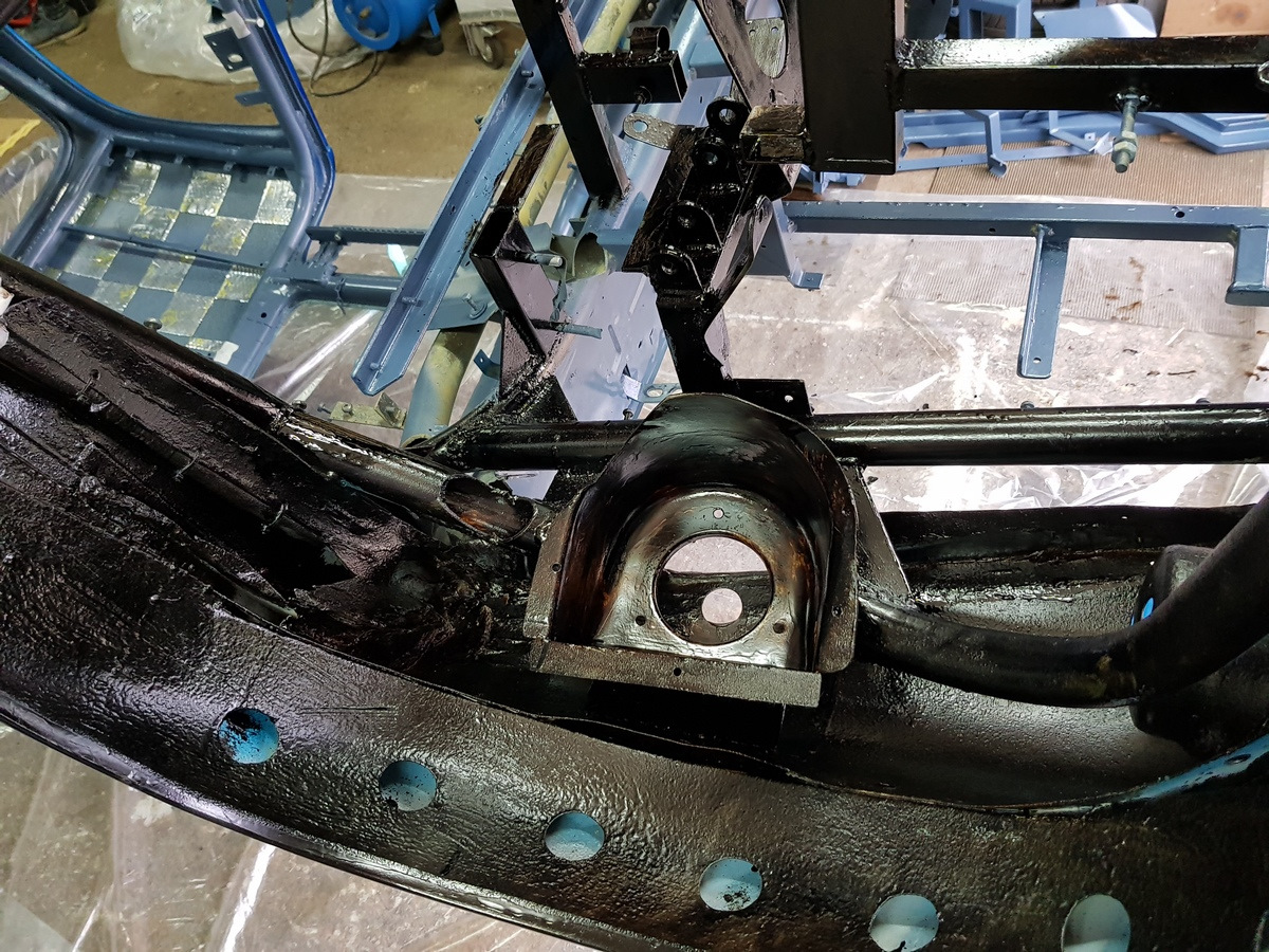

Как-то, случайно сюда попало фото обработки мастикой крыла (это фото должно быть в предыдущем посте), ну что есть то и выкладываю:

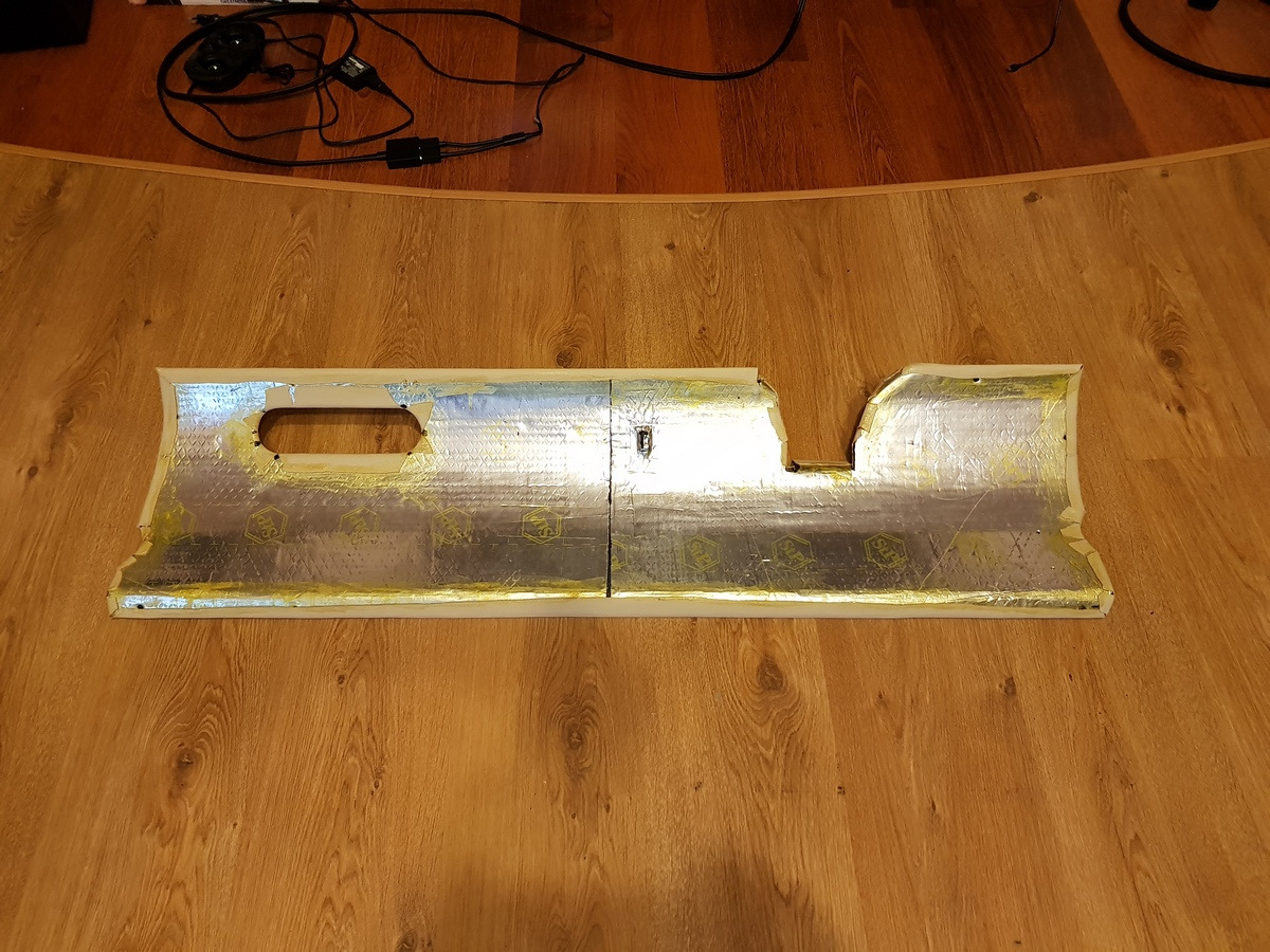

Начинаю разбираться с под-панелью приборов. Та, что прилегает к печке с вентилятором, именно ее (да и все потом) обклеиваю с 2-х сторон. С внутренней стороны STP, с наружной кожей (под кожей 3мм подкладка из неопрена). Технологией клейки со мной поделился Николай из Ростова-на-Дону, тот, что делал мне весь интерьер салона, за что ему ОГРОМНОЕ СПАСИБО! ПРОФИ СВОЕГО ДЕЛА!
Теперь я обклеиваю сам те детали, которые были в покраске и я не мог их отдать в перетяжку кожей.

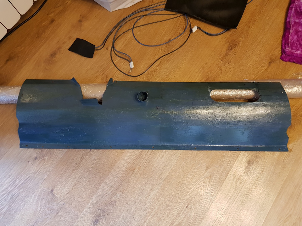

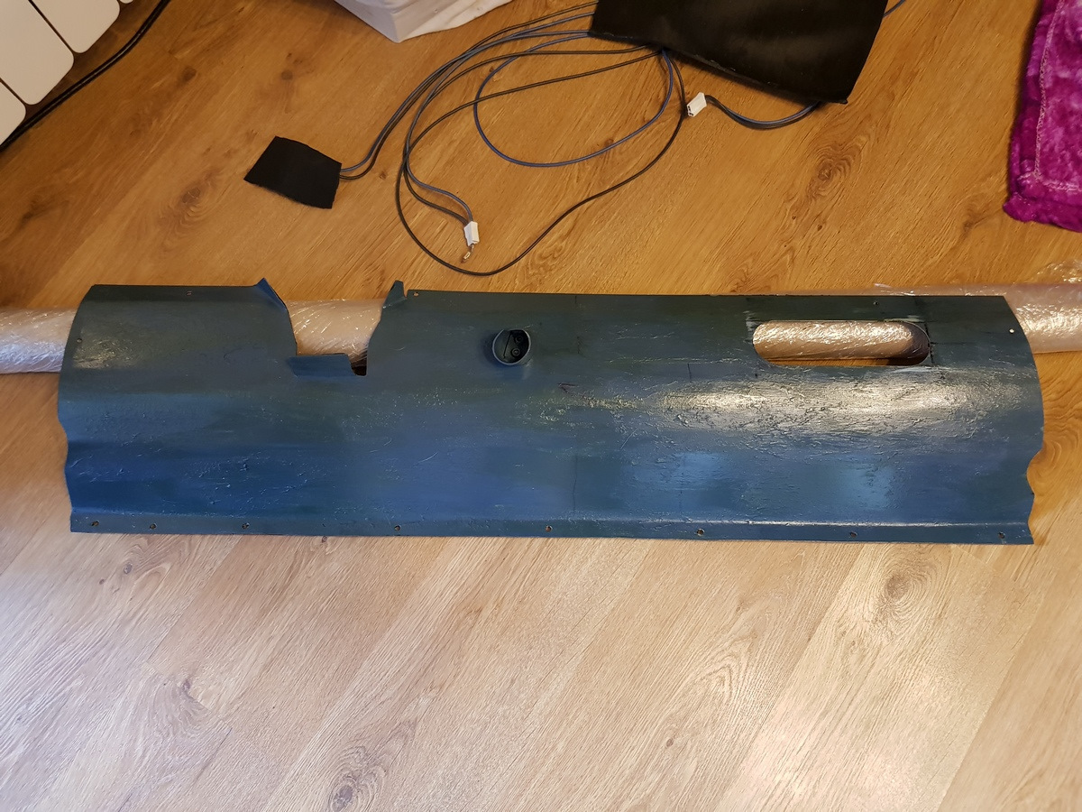

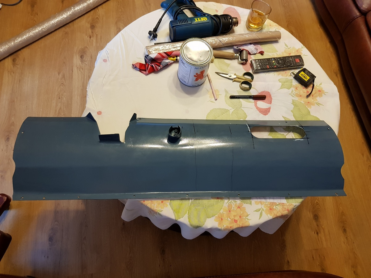

Итак заготовка: под-приборная панель:
Обмазываю ее клеем:

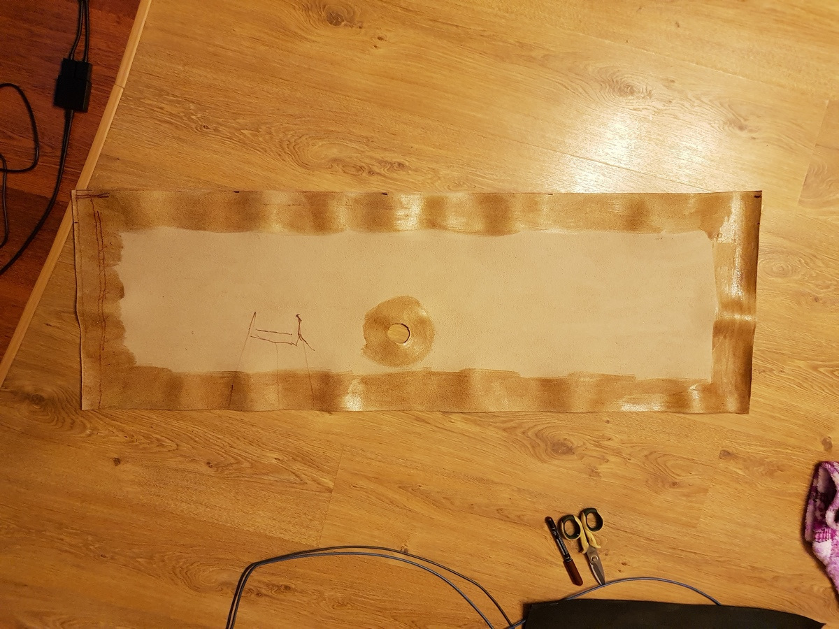

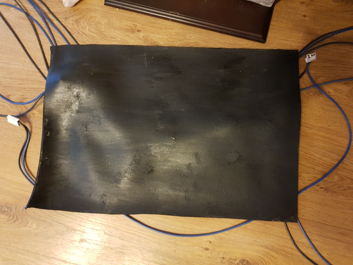

Подготавливаю куски неопрена и также их мажу клеем:
Отрезаю кусок бежевой кожи и также промазываю ее клеем только по краям:

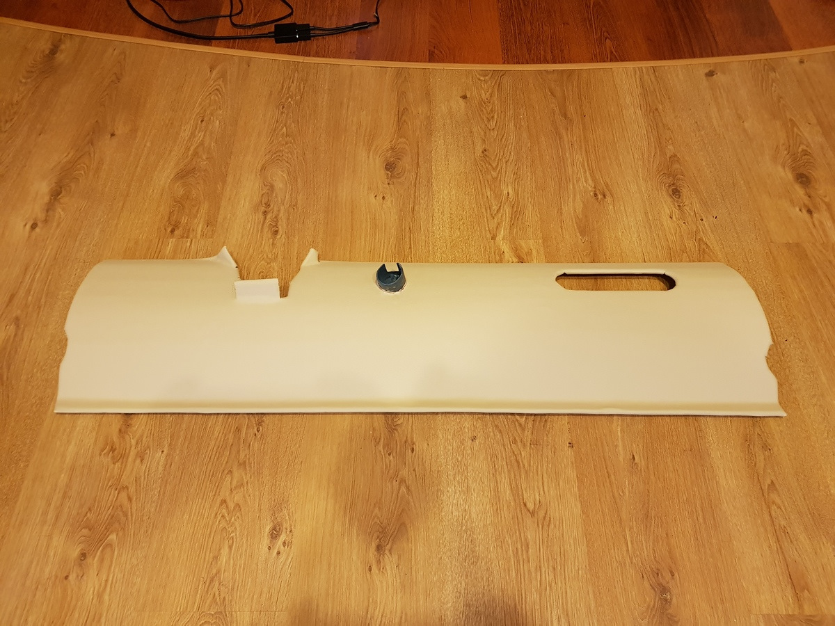

Собственно все приклеиваю поочередно, сначала неопрен, потом кожу. STP изнутри я положил заранее уже в гараже:
И вот готовый результат. Панель будет мягкой, не будет дребезжать от музыки (и так будет с каждой панелью!)

Вообще не понимаю, для чего обклеивать виброизоляцией ВСЮ площадь детали (двери, крыши)! Ни один автопроизводитель не клеит виброизоляцию по всей площади детали! Вот и Ваш опыт подтверждает, что клеить надо там, где вибрирует!
Вы правы, логично клеить там где есть вибрация. НО крышу заклею 100% для исключения эффекта стука от дождя, один товарищ меня убедил в этом. Перегородки моторного отсека (верхняя полка) и полка за сиденьями тоже проклею 100% покрытием для максимального подавления шума двигателя. Да и музыка у меня достаточно громкая будет (сабвуфер 360Вт), хочу чтобы ни одна деталь не дребезжала!)
Считаю, что крыша сейчас сделана отлично. Лишняя вибра большого эффекта не даст, но веса прибавит. НО! Это-же ВАШ проект. Делайте так, как считаете нужным!
Там где сейчас квадраты Малевича будет слышен дождь (как сейчас — услышу 50% капель)! )
Не думаю. Но, повторюсь: это ВАШ проект. Очень интересный, кстати, проект. Пользуясь случаем, пожелаю Вам удачи в этом начинании!
Убедили! Квадраты Малевича останутся!)

Не будете слышать дождя. Проверено на личном опыте. Причем вибры я клеил почти столько же. Вибры там достаточно. Шумки лучше в два слоя, или одни, но 15-20мм.
Хорошо! Верю. Добавлю герметон 15 и оставшееся место заполню каменной ватой.
Клей премиум линейку стп аэро. На крышу стп 2мм вполне хватает.
Спасибо за совет! У меня как раз она заканчивается.
Что за стп такая? Шахматы, я такой не видел даже
STP Gold (3мм). Шахмат не будет, свободные квадраты тоже заклею. Передумал, точнее товарищ один убедил.
Аэро клейте, она полегче
Большое спасибо за совет!) Ее и куплю.
Если на крышу и двери аэро, он идет 2мм, на пол аэро+ он идет 3 мм, греть не надо раскатывать только хорошенько, на арки и под сиденье лучше бимаст бомб, он идет 4мм. Массы все это добавить но на такой кузов небольшой я думаю максими кг 25. У меня всю октавию ушло кг 50 наверное
