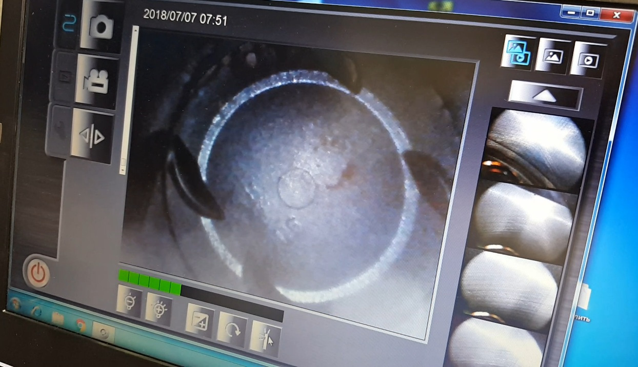

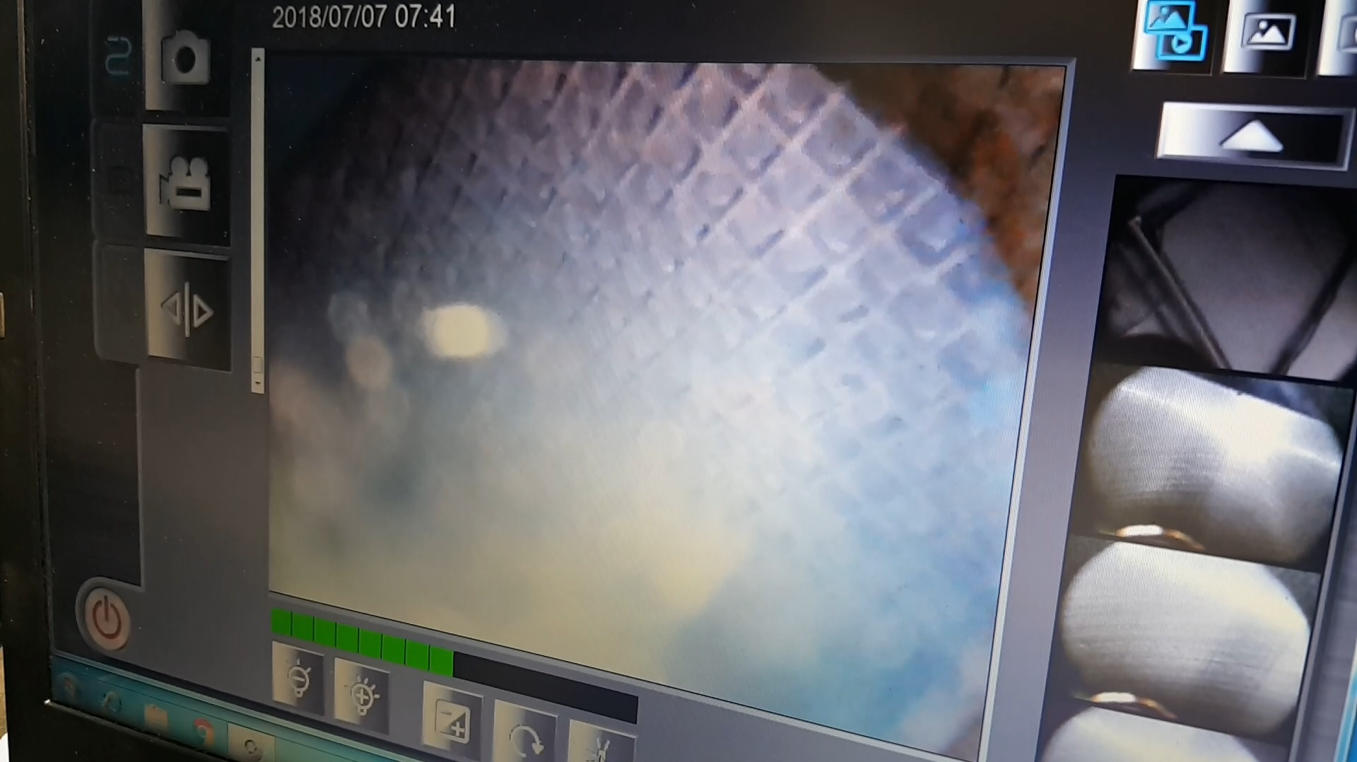

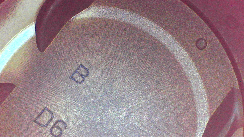

Во время замены свечей заглянул в цилиндры эндоскопом.
Представляю Вашему вниманию картинки
Можно сравнить с тем как выглядели цилиндры 30000 км назад www.drive2.ru/l/457236859286728492/

Какое разрешение выдаёт твой эндоскоп — 640х480 или выше?
С Алиэкспресса? Качество вполне не плохое, а чё же на стенки никак не глянуть, зеркальце есть, или с ним не выходит ничего?
А Петра очень хорошее масло, продолжай его использовать, не заболевай Оиловским синдромом бесконечных смен и перемен брендов, ничего хорошего в этом нет. Когда двигатель на одном типе масла работает, он наиболее стабилен в своём износе и общем состоянии.
Не могу сказать разрешение. Мне кажется выше, чем 640*480.
Заказывал на Али. Зеркало есть, но вместе с ним эндоскоп не лезет в цилиндр. Для того чтобы посмотреть поверхность нужно будет что-нибудь придумать…

Ну а главное кат смотрели? Как он там?)
Кат не смотрел. Год назад пытался открутить датчик, не получилось. Больше не пытался открутить. Короче, забил я на эту "проблему".
У меня пробег 100 000 км, пробег на 90% трассовый.
Каталик в очень хорошем состоянии, несколько стенок керамосот надломано:

Спасибо. Состояние цилиндров супер, ну и пробег еще молодой. Хорошие масла если не горят
Машина больше 4000 об/мин не видит. Много холостого хода. Всегда грею ДВС перед началом движения.
Вот это поворот! Если много холостых — то это просто чудо поршни
Beijom
Грею авто не долго, на холодную стартую бережно.
Езжу практически каждый день.
Поршня не чистые
