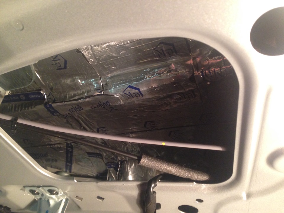

Начинаю потихоньку воплощать свои идеи касаемо шумо-вибро изоляции солика.
Начинал с передних дверей. Хотел сразу же купить акустику на перед, но потом передумал, решил посмотреть проверить как "заиграют" штатные колонки. Да и сопсна денег на колонки не хватило :D
Было куплено:
1. Виброфильтр ВФ-100 (Noise Protection, гидроизоляционный вибропоглащающий материал)
2. Акцент 8 КС (Cамоклеющийся звукопоглощающий, иглопробивной материал из пенополиэтилена, эластичен, не разлагается и обладает теплоизолирующими свойствами)
3. Битопласт МА 5 К (Звукопоглощающий материал, шумопоглощающий и уплотнительный материал, устраняет скрипы и дребезг в салоне)
Весь довольный пошел с другом в гаражик, думаю: "ой сейчас скинем по быстрому дверную карту, захреначим все и будет счастье." Не тут то было… Работа по шумоизоляции очень трудоемкая, неудобная, нудная и неудобная процедура. Делали все медленно и аккуратно ибо в первый раз.
Хотел забабахать крутой мануал по шумоизоляции, но так увлекся, что успел сделать только пару фоток.
В итоге на 2 двери ушло часов 8 (:
Результатом оооочень доволен! любой кто делает себе шумку скажет что это необходимая вещь! И это чистая правда. Разница в звучании передних колонок конечно очень ощутимая, но штатное гомно осталось штатным гомном, будем вскором времени менять(:
Теперь на очереди: задние двери, задняя полка, капот, багажник, арки.

я боюсь что твой акцент весь уже внутри двери лежит… не поленись — разбери все это…сдери все что осталось и сними вибрус усилителя пока двери не сгинли…у сбя на главных спецом разместил ссылки для тех кто ШВИ решил заняться www.drive2.ru/l/479639683580559878//

Да, внутрь подлезть в дверях тяжко местами. Внутрь конечно зря акцент наклеил ибо он отлично впитыват влагу. Лучше было поверх вибропласта со стороны салона цельным листом проклеить, а сверху уже обшивку.
Зря вибру на рёбра жесткости двери наклеил.не по феншую это)
блин, а я думал наоборот так лучше (:

а чем плоха вибра на ребрах жесткости в дверях?
