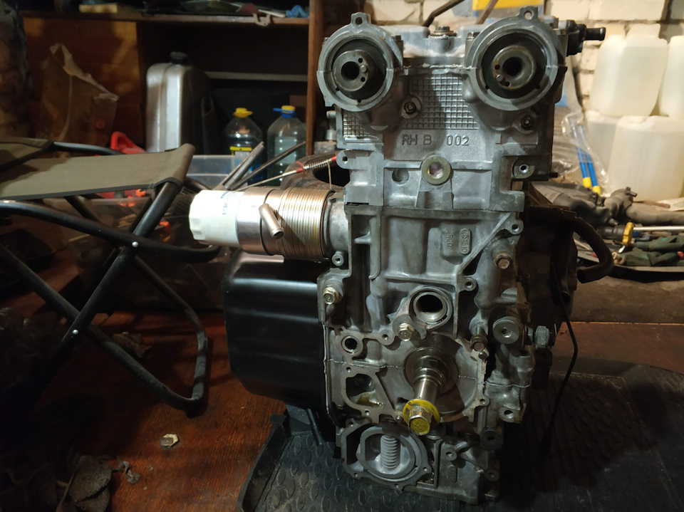

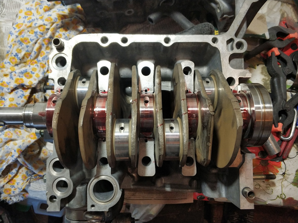

На данный момент собрал блок, перебрал одну ГБЦ и прикрутил к блоку. Собираю на сборочном масле 81950 PERMATEX, герметик для сборки полублоков 82194 PERMATEX
Поршни отмыл, колечки отмыл и закинул обратно в дрыгатель. К ним вопросов нет.

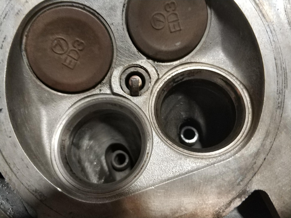

Впускные и выпускные каналы шлифанул без фанатизма, убрал ступеньки. Полировать не стал.
Клапана отчистил, от налёта, полировать так же не стал. Притёр, фаска отличная. Закинул новые маслосъемные колпачки.

Прокладки, сальники везде новые. Только под клапанную крышку пришлось закинуть старую, с герметиком, так как новая не подошла. Клапанные крышки ej205 и ej206 разные оказались, а заказывал под 205.

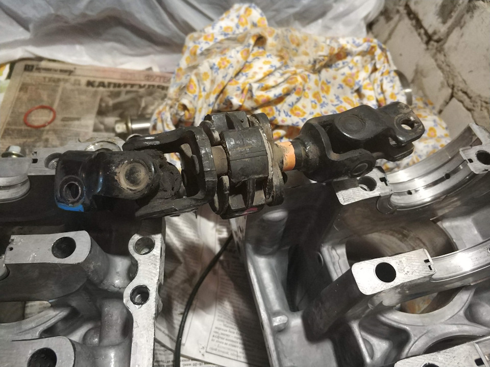

Поменял карданчик рулевой колонки, люфт ушел.
