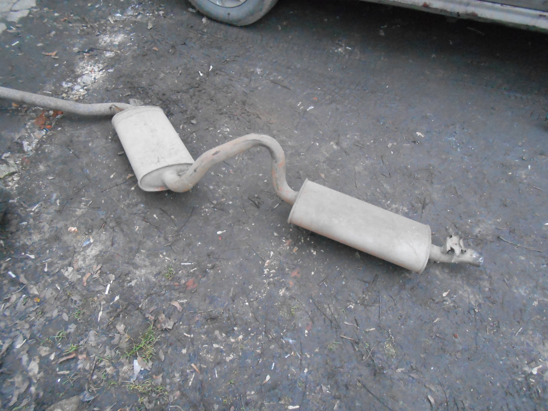

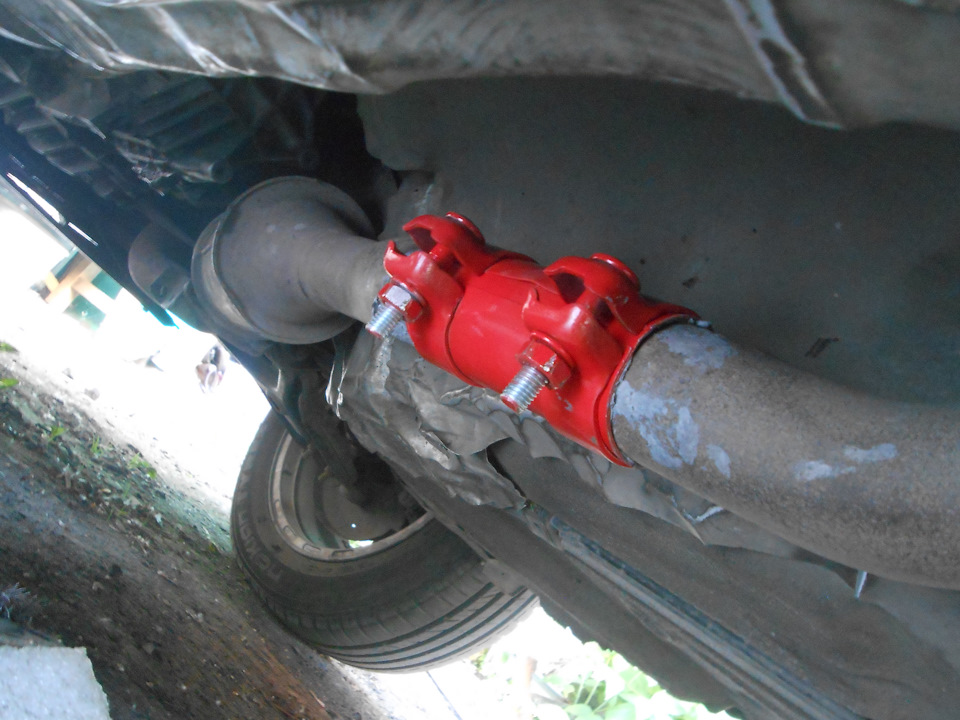

После замены сцепления образовалась проблема! Стало подсекать из под хомута, того, что соединяет глушитель с катализатором. Решил я и его поменять! Знал, что это нужно сделать, но почему-то при снятии коробки, я его не купил. Забыл.

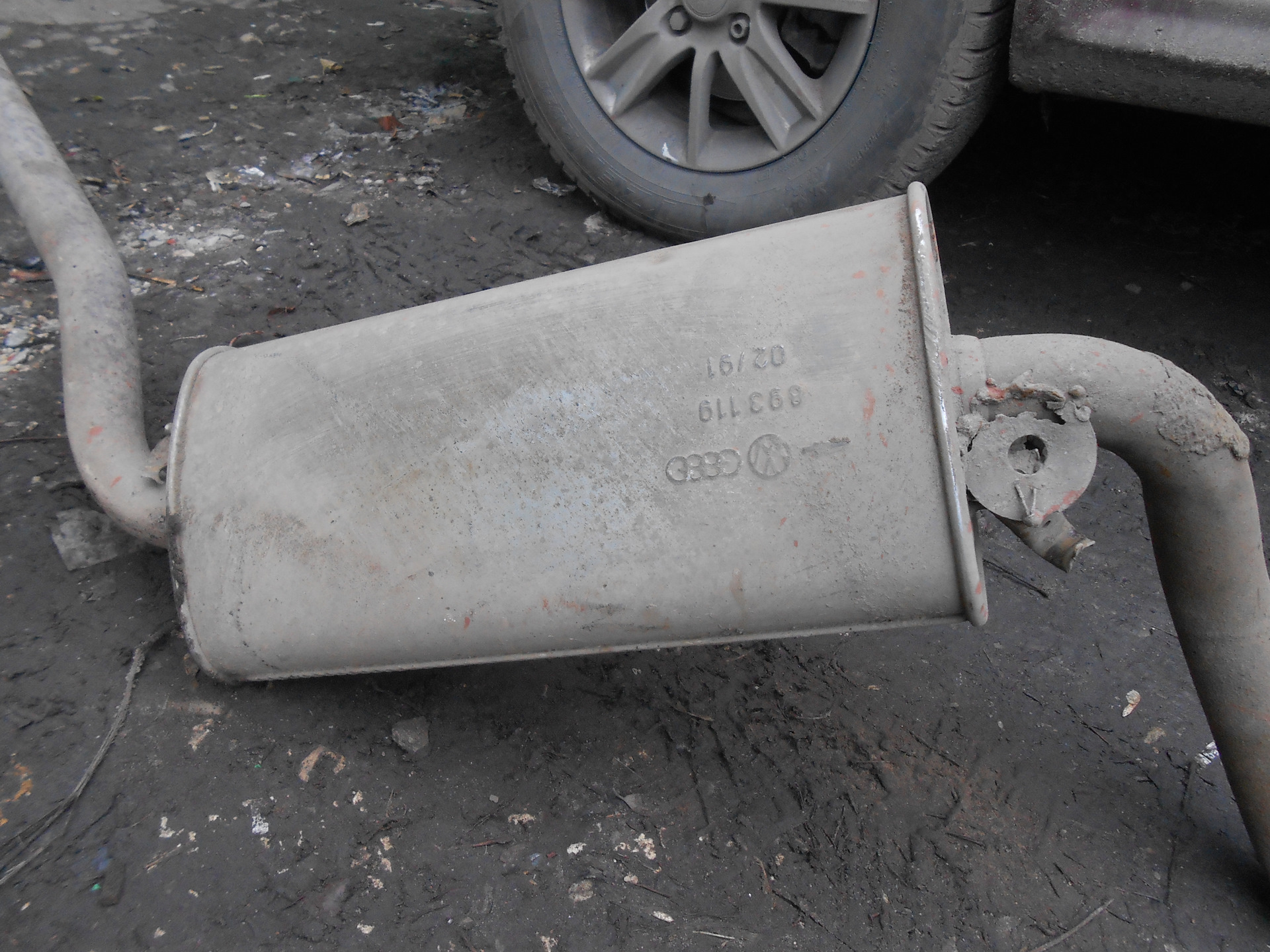

Глушитель у меня вот такой_
Крепления уже все попереварены, но похоже что родной!

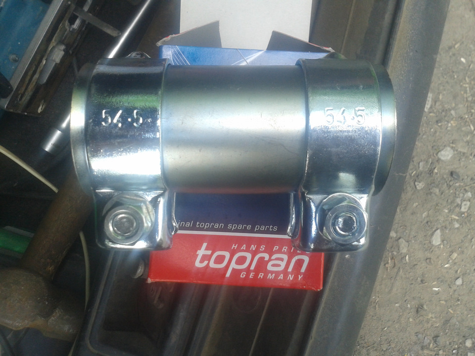

Поехал в магаз, попытался объяснить, что мне нужно, нло продавцы крутили мне около виска пальцем и убеждали, что "родного" такого ничего быть не может. Это самоделка, в программе такого нет!.. говорили они и посылали. Полез в Д2 и нашел номер и внешний вид запчасти. Показал. И продавана лицо просто вытянулось! А Я и не знал, говорил он! Короче продали мне то что нужно! Почти то! Так как кроме Топрана ничего в запасах не нашлось! А его на долго не хватит! Ну что ж, купил.

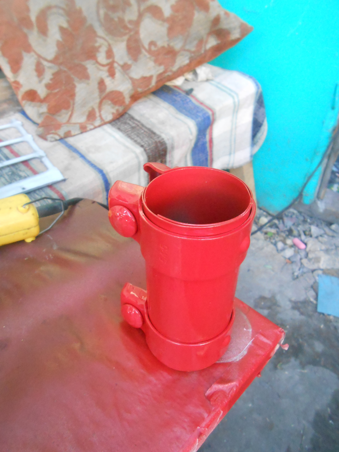

Для увеличения его жизнедеятельности, решил его покрасить термокраской.

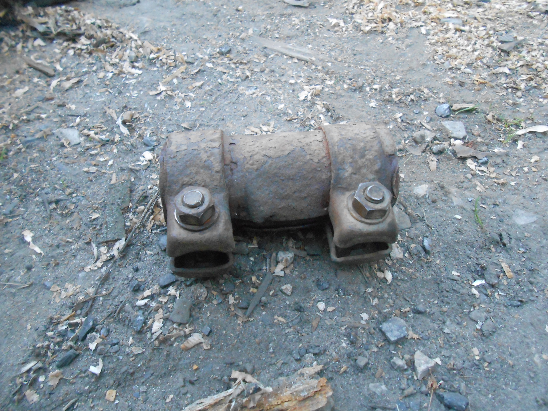

Выбрал время и полез менять.
Снялся очень просто. Проблем никаких не возникло!

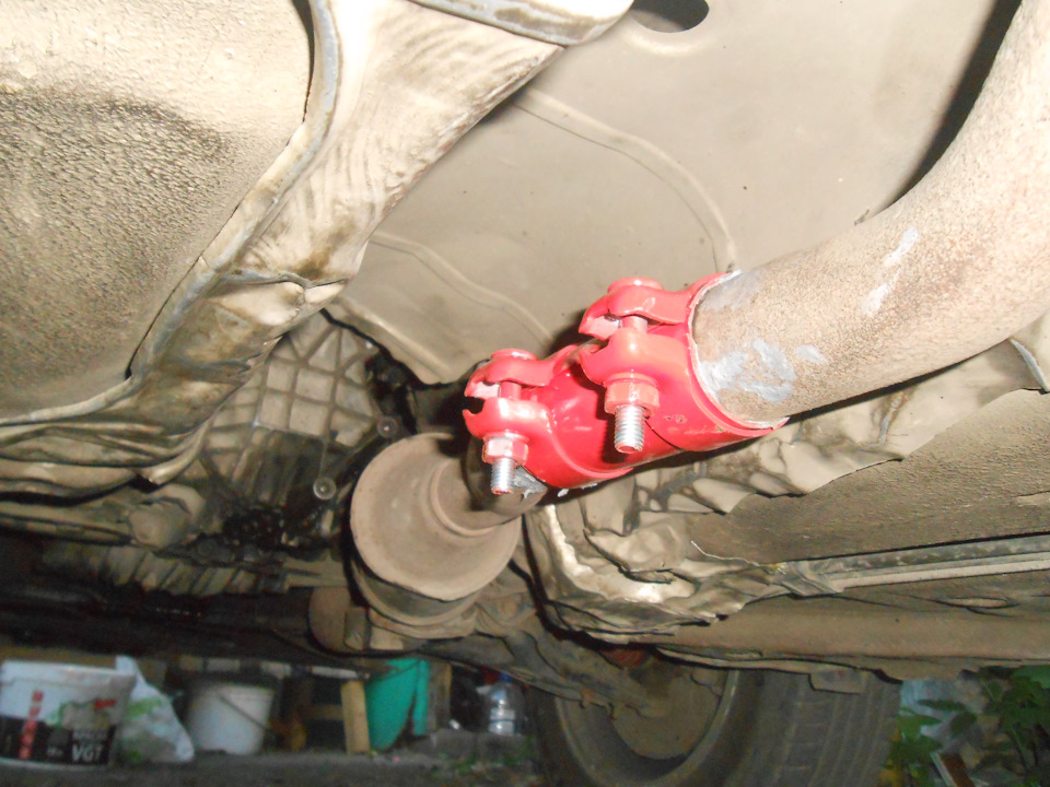

Обмазал все цементом для глушителя и надел новый красивый хомут!
И еще раз все облил краской!
Теперь не сечет, стало потише, да и звук этот стрекочащий раздражает!
Посмотрим, на сколько хватит "крашенного" хомутика!
Всем удачи!

Почти 3 года прошло, как поживает красный хомут? А если сможешь отчет дополнить фоткой его нынешнего состояния, благодарность будут безгранична в пределах разумного.)))
увы, фотку сделать не могу, машина продана. Но купил коллега моего друга и насколько я знаю, с хомутом у него проблем не было до сих пор.

Номер ор гинала 191253143АА. По нему нашли топран. Оригинал стоит примерно 30$. Топран примерно 5$

У меня сёк новый… Пока оригинал за 1100 не поставил
Так вот и я боялся того же! Обмазал все цементом для глушителей. Помогло. Иначе и мне пришлось бы искать замену.
