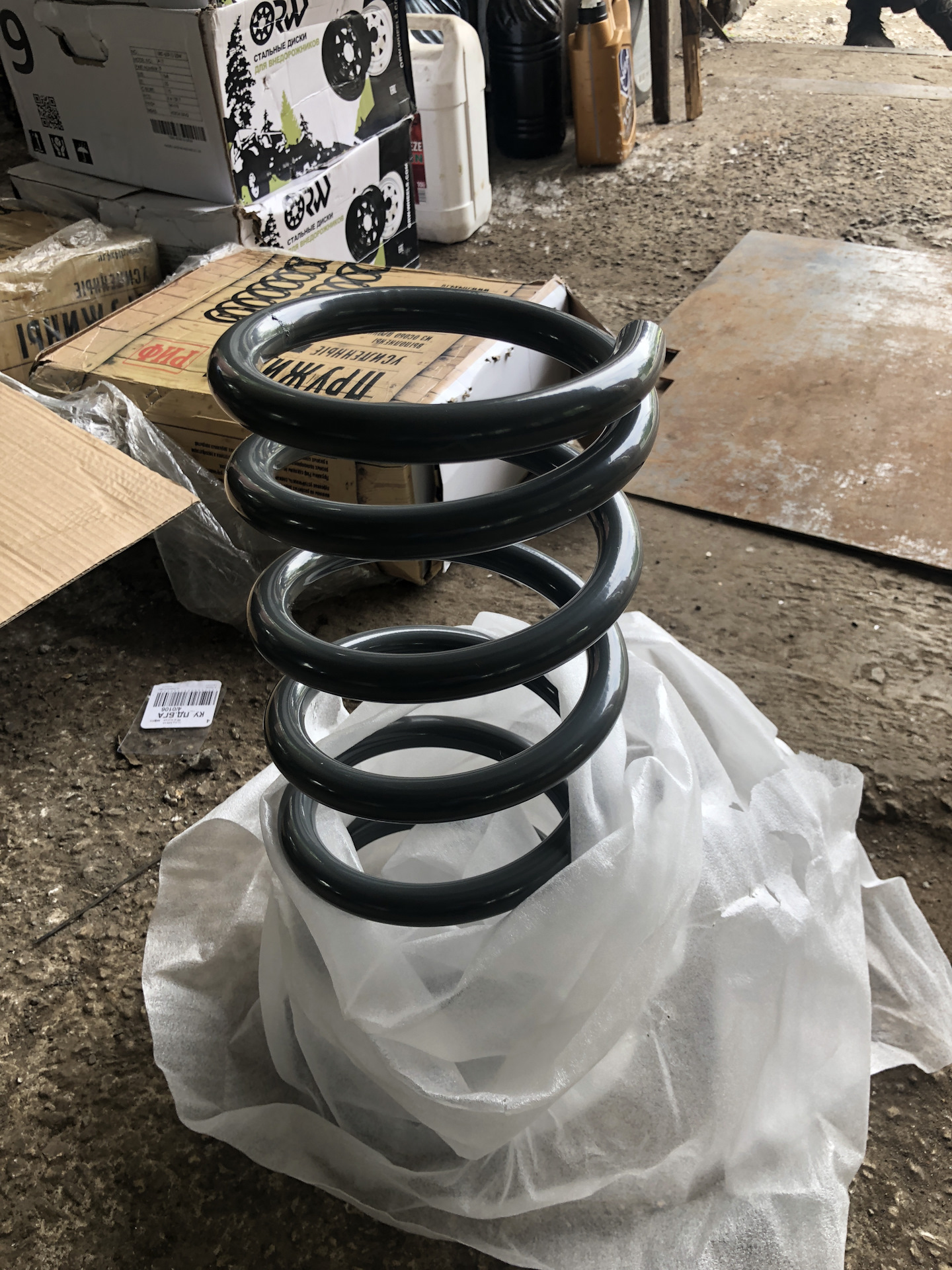

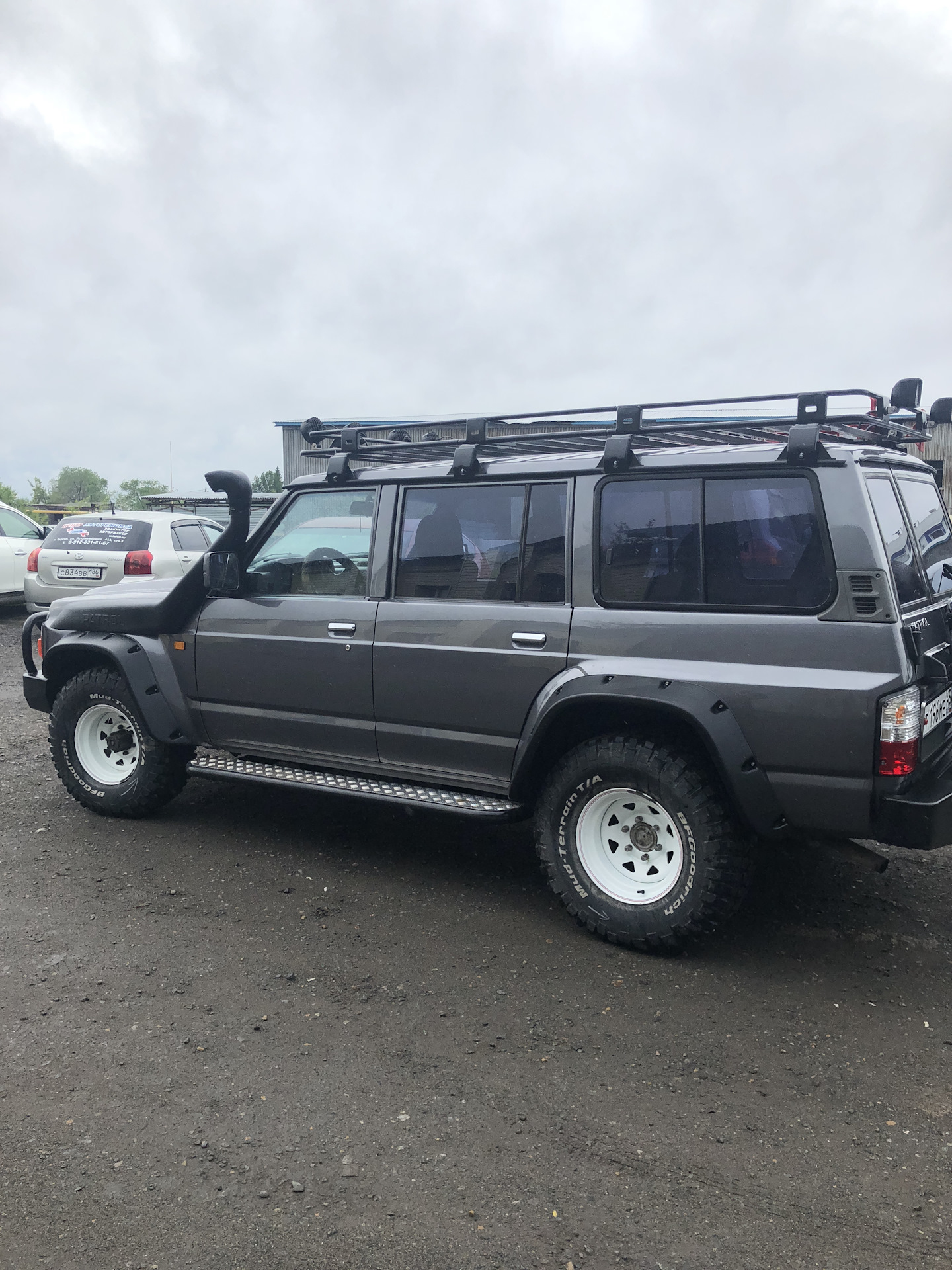

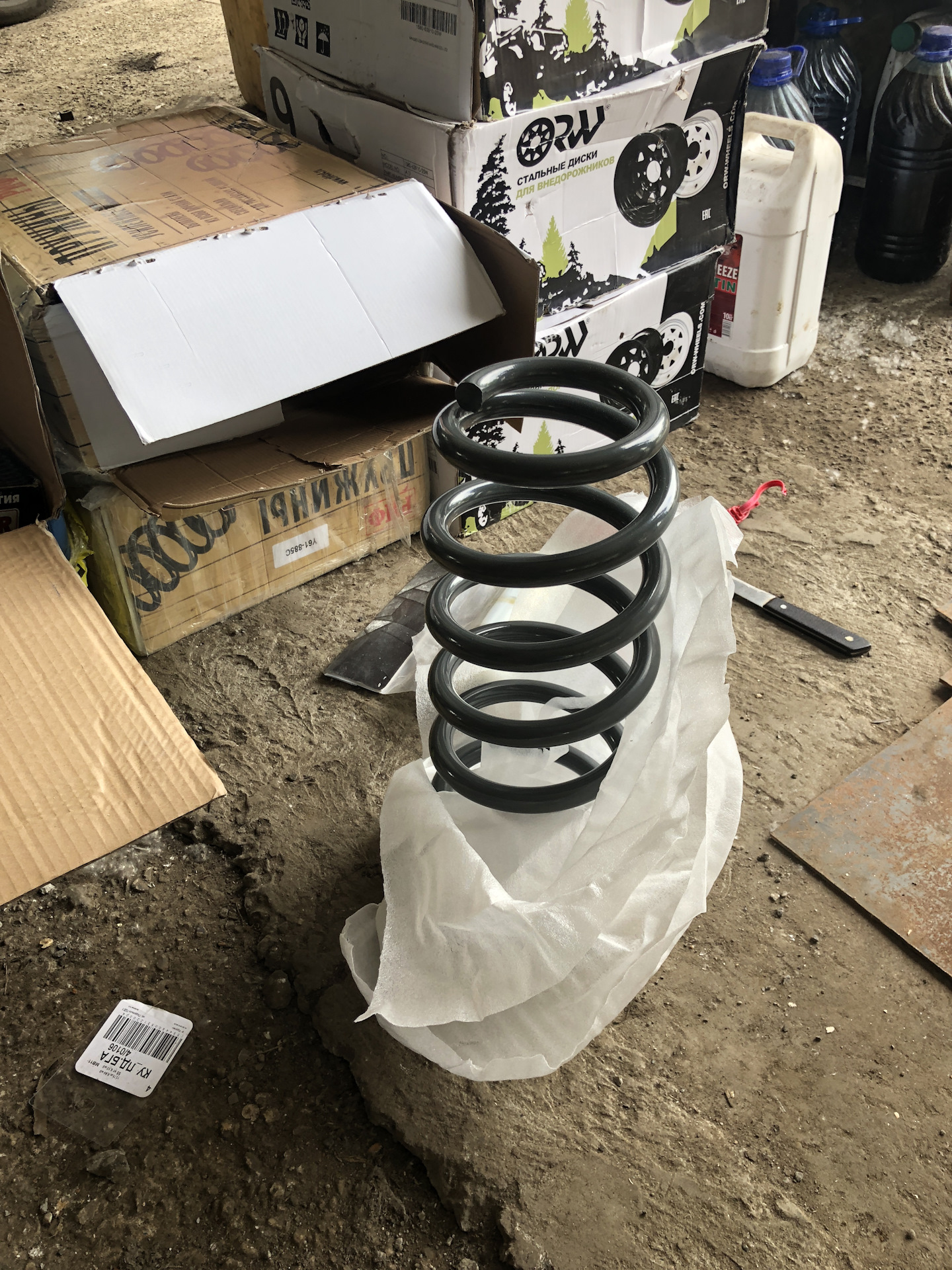

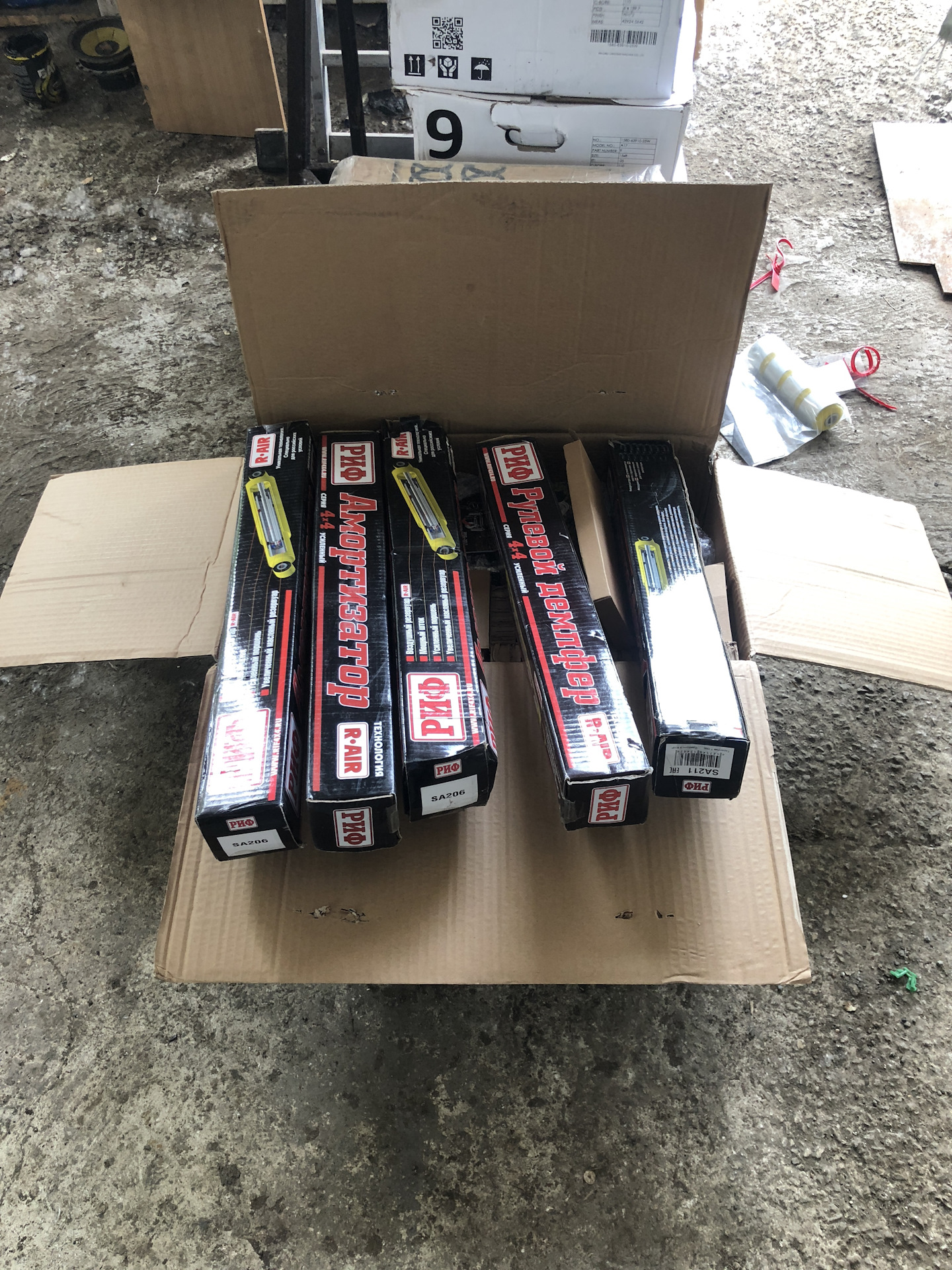

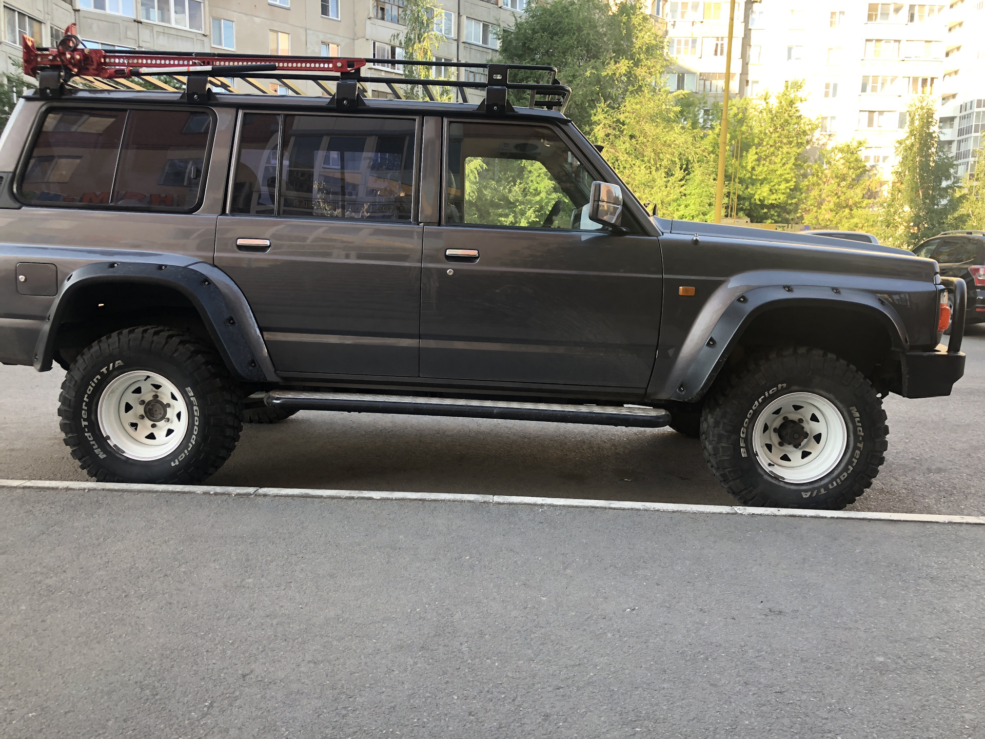

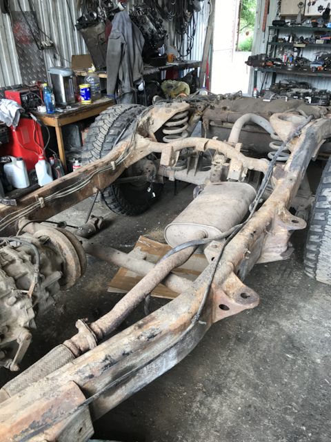

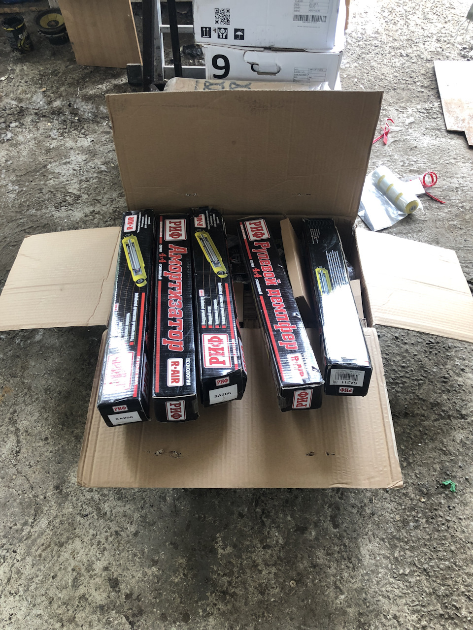

После установки силовых бамперов, лебёдки и силовых порогов Авто заметно просело, не смотря на бодилифт +50. Как и первоначально планировалось, был куплен лифт комплект подвески РИФ 2 жесткий (+50). Новые усиленные пружины, новые усиленные амортизаторы и рулевой демпфер. После установки — результат порадовал ) теперь 32 колеса уже явно маловаты. Будем думать о 35! Они по отзывам без проблем встают. Главное, машину не узнать, едет Авто совсем по другому. Патруль перестало трясти на кочках и неровностях, даже салон не гремит. А я то думал, что эти звуки и тряску ничем на вылечить. Посмотрим, как будет в эксплуатации, а пока я доволен.

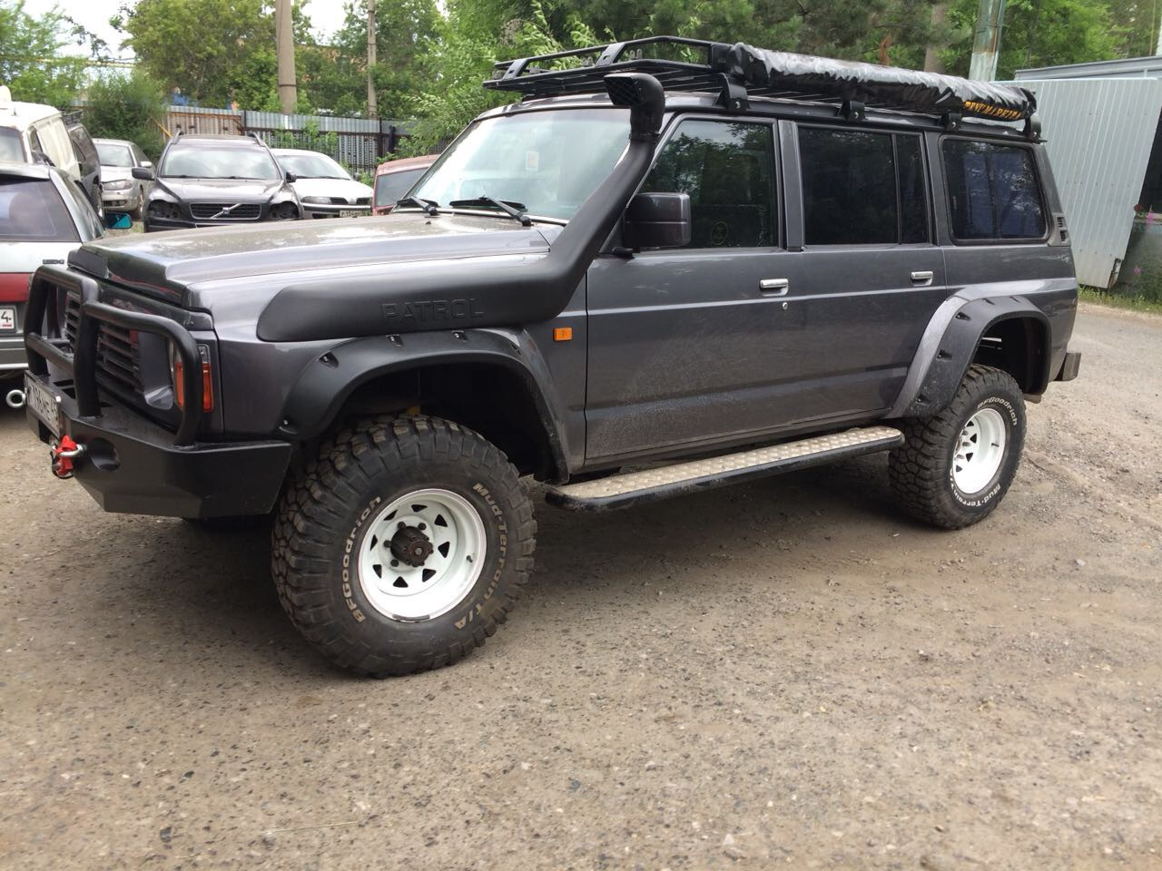

Первое фото машины до установки лифт комплекта, остальные после. Одна проблемка, руль встал криво. При этом машину никуда не тянет. Разберёмся. Проверю сход-развал и на крайняк баранку перекинем в прямое положение.

Переставка руля по шлицам не есть гут. Разные ходА колес вправ-влево будет. Надо рулевую тягу регулируемую по длине делать и ей уже выравнивать баранку в ноль.
Ок, учту

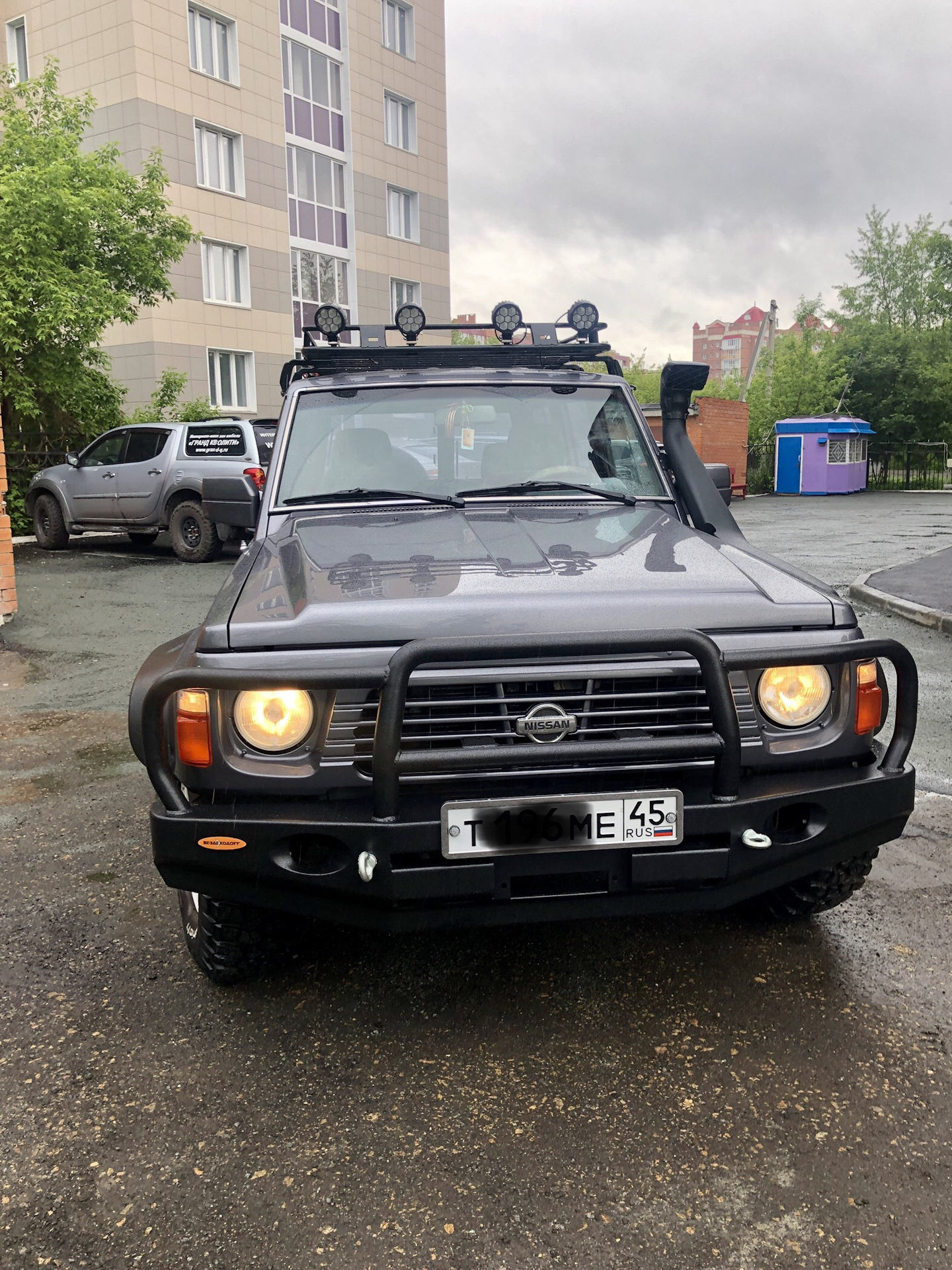

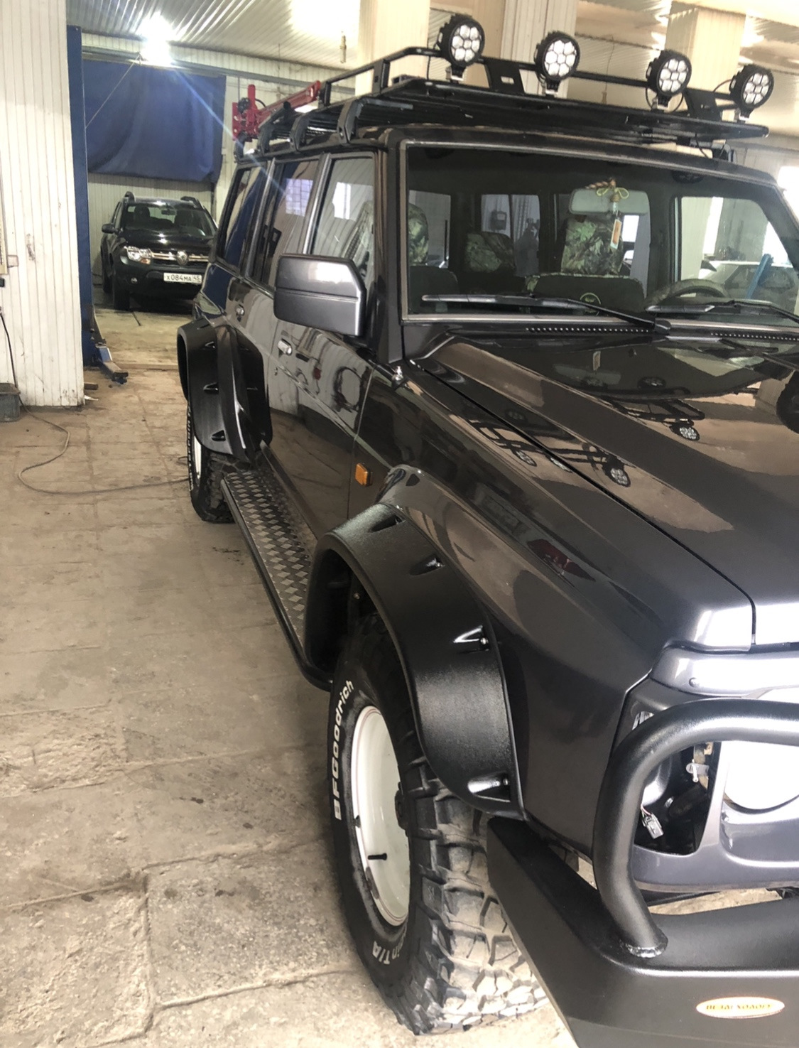

Расширители от РА в профиль хорошо так на У60 смотрятся. Вот бы фото анфас посмотреть. Арки не резали? Просто резьбовые заклепки и прикрутили?
Арки не резаные. Именно резьбовые заклепки и все
А с переди в анфас фото можете выложить?
Спасибо, но не видно расширителей с такого ракурса. Чуть-чуть сместиться бы при сьемке.
Вернусь из командировки, сфоткаю. Пришлю. В воскресенье

Вот у Вас они гармонично смотрятся. Я себе заказал и прикинул-торчат нелепо.😇 Как шляпа на колесиках…
Диски с вылетом -25 и все отлично смотрится
У меня -20. Ширина 9.5". Резина 33"×12.50. Хз почему так… Жаль то фото не перешло в этот (новый) тлф.😡
Я новую тягу изготавливал. 32я холоднотянутая бесшовная труба из Ст20 с толщиной стенки 5мм. Наконечники от поперечной тяги 61го Патруля. Получается регулируемая и наконечники крепче. Народ часто отдает токарям на восстановление наконечников, а тут получается с нормальными заменяемыми (единственный минус — токаря недовльные, я их работы лишил))).
По поводу расширителей есть один косяк, если упасть на бок в колею — можно их оторвать.

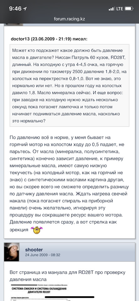

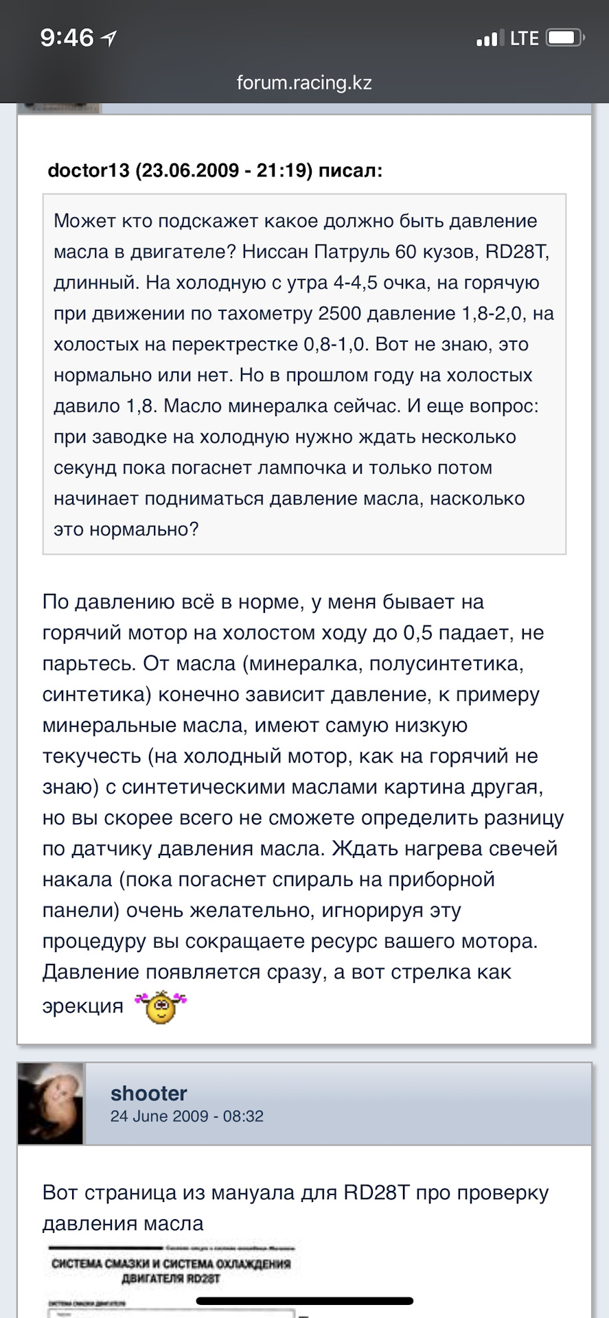

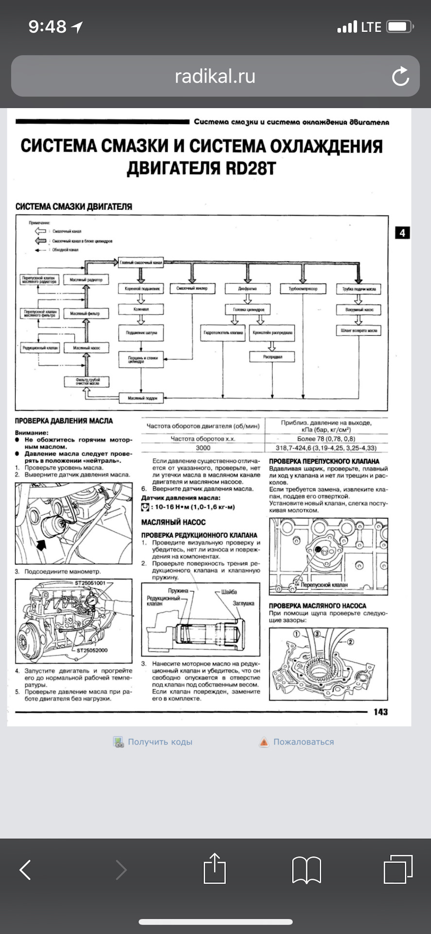

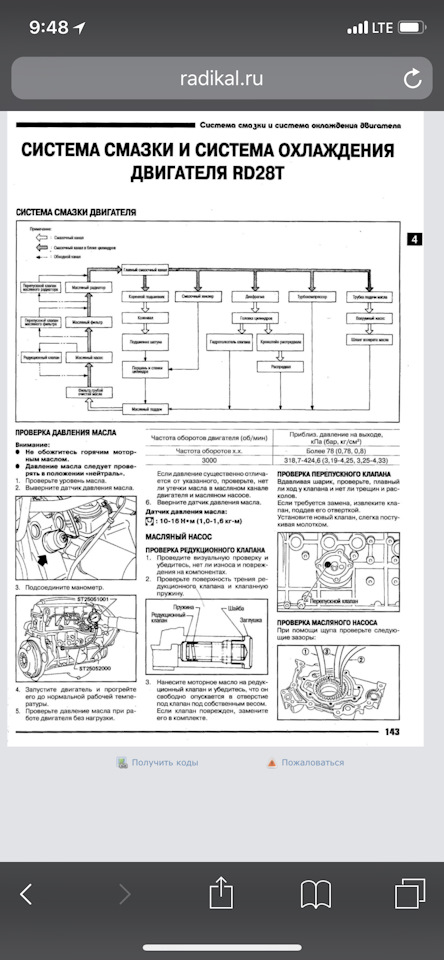

В сервисе мерили в районе 3
Наблюдаю за давлением. На холодную 3-4. На горячую на холостых меньше 1. Вроде пишут так и норма
Чет давление масла слабое
