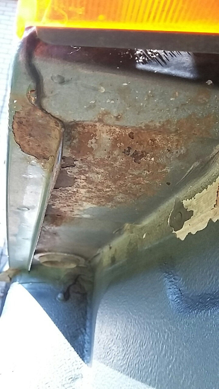

3) Сделал антикор порогов пуш. салом вперемешку с маслом. Трансмиссионного масла под рукой не оказалось. Поэтому пока так. Осенью возможно еще раз пролью пороги.
Помыл все это безобразие, Кёрхером с вращающейся насадкой, хорошо все отбивает.
Купил шприц в ветеринарной аптеке.
Ну и понеслась грел на плитке пушечное сало с автолом немного солярки добавляя.
Смесь через шприц залетает хорошо, был жаркий день и варево долго не густело. Загонял все это дело через нижние тех. отверстия в порогах.
Так же залил по полному шприцу внутрь крыла через болт замка двери.
Так же промазал задние арки без особого фанатизма, они у меня намазаны чистой битумной мастикой. Через пару дне заметил что как будто высохло пуш. сало, а оно впиталось в мастику.
