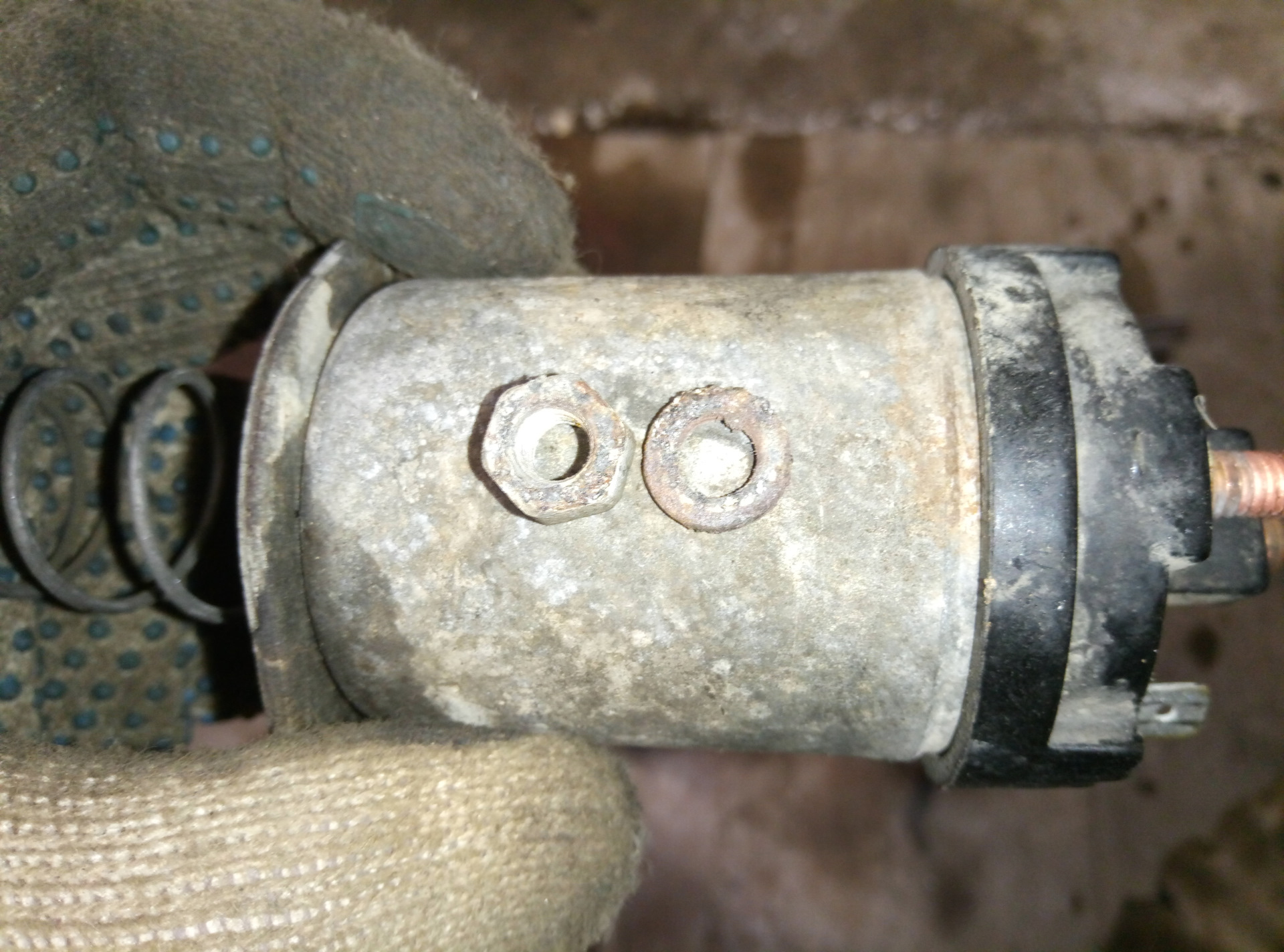

У меня была проблема с проводом с фишкой на втягивающем, клацает а не заводится тоже сначало на батарею думал

У меня плохой контакт был с втягивающего на стартер.
