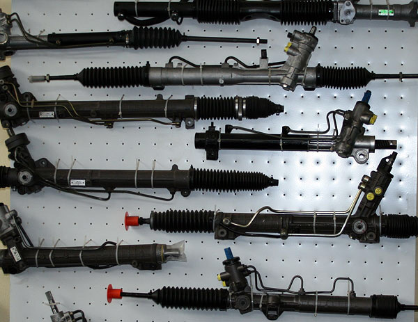

Как я только не пытался побороть небольшой стук спереди. Стук проявлялся при резких малодиапазонных поворотах руля, а так же при проезде неровностей. Масса СТО или ничего не находили, либо находили, но не совсем то) менял тягу рулевую хотя она оказалась живее всех живых, ступичный подшипник, но этот злосчастный стук так и не пропал по итогу.
Когда переехал в Самару поехал к старому знакомому (земляку) на сто, и он мне приговорил влутку в рейке и все наглядно показал. При этом видно когда ранее меняли тягу рулевую в саратове занесли под пыльник немного грязи, от этого появились микро царапины на рулевом валу, от чего рейка стала еще чуть сопливить.
Нашел ремонт реек просто в интернете, поехал посмотрел, сервис приличный ребята грамотные, дают 2 года гарантии, ГУР-центр называются.
Жидкость для ГУР купил оригинал в ниссане, пыльники так же поменяли на новые по рекомендации мастеров.
Оставил машину на целый день. Вечером забрал, теперь точно тишина и я доволен как слон) посмотрим по итогу как долго это все проживёт.
Заменили сальники, отшлифовали рулевой вал, выточили новую втулку.
Что самое классное для меня — реально поменялось восприятие авто кардинально, чувствуется что передок стал плотным, проезд по неровностям не чувствуется, как будто пересел совсем в другое авто, я бы сказал новое.

Привет. Мне тоже выточили втулку и звук пропал, но теперь другая беда, при входе в поворот руль обратно в ноль не возвращается? У тебя так же?
Тебе просто сильно гайку затянули. Привет. У меня все отлично
Ну когда гайку расслабляют, стук снова появляется. Получается не помогла расточка? Или нужна переборка рейки?
У меня когда стук был пару раз гайку подтягивали. Но хватило не на долго. Перебрал рейку и все прошло

После замены едешь на сход развал. Проследи что бы хомуты на пыльнике (в узкой части) сняли когда будут рулевую тягу вращать. После того как выставят схождение назад хомут надели. Если не сделают так, то перекрутится пыльник, будут заломы и потом порвется.

Он у меня начал проявляться при повороте руля даже. Втулка видимо внутри рейки устала. Я даже не знаю как его описать. При проезде мелких неровностей особенно проявлялся, и отдавал в руль.

Главное для себя понял что лучше не затягивать, потому что проще ее отремонтировать на начальной стадии. Если бы мне не занесли грязь под пыльник, то можно было бы обойтись простой заменой втулки, а это вообще не дорого.
