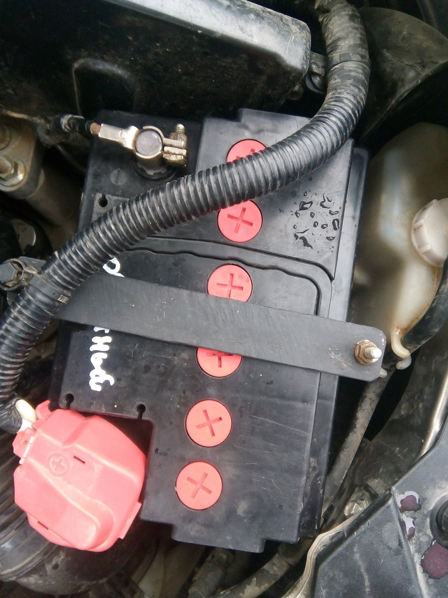

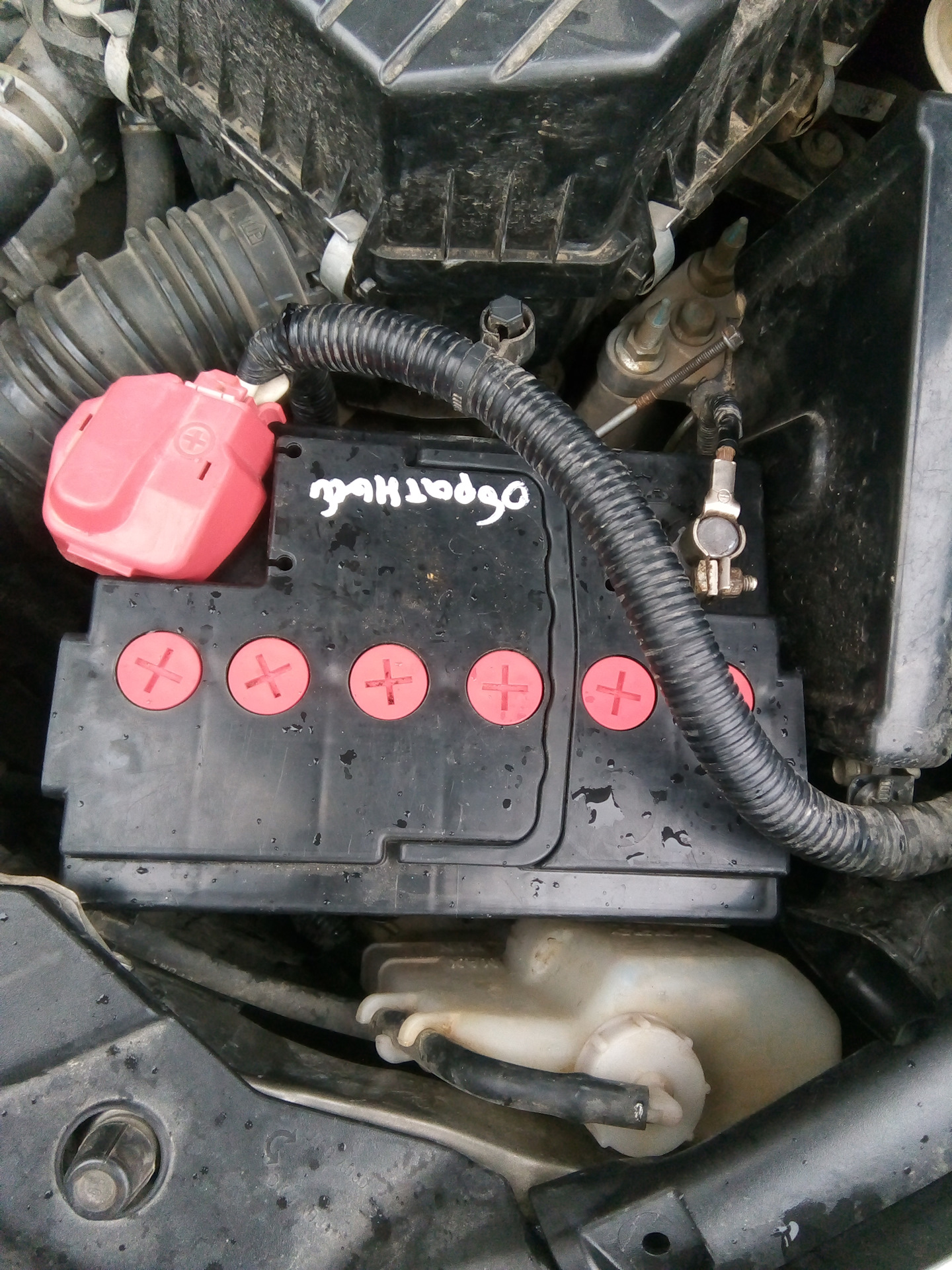

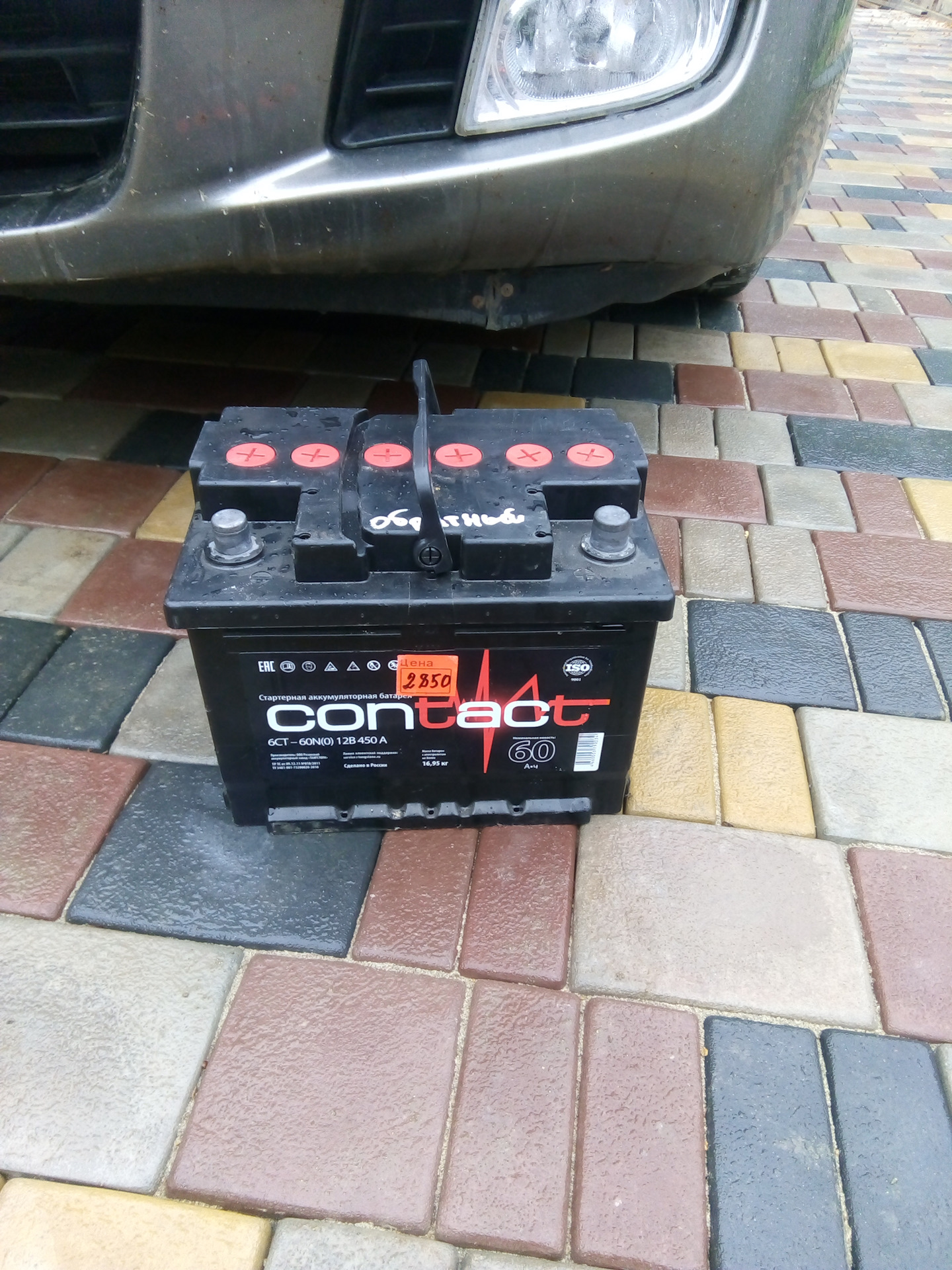

Всем привет! Вот наконец то добрался до сюда. Хочу поведать Вам, о том как я засунул в наш авто стандартный АКБ 60 амперный. Короче дело было так, ни с чего машина не завелась утром, снял, зарядил и через день такая же ситуация. Дело ясно что ему ПИ пришла. Покатавшись по нашим магазинам нашел всего 2 АКБ и то 40 ампер, цена около 4х руб. Подумав что брать "какашки" не хочу, вспомнил про то что писали тут, что ставят обычный АКБ, заехал к знакомому там стоит обратнополярный
Поговорили померила посадочное место, взял плоскогубцы, отогнула чуть уши и вуаля все на месте.
Спосив на сколько мне его хватит, получил ответ года на 3, а если будешь следить за ним, то и все 5 смело. Подумав и прикинув "его" к носу, решил забрать. Договорившись о гарантии на 2года и сдачи старого забрал я его за 2рубля, Даже если он поломается через 3 года, думаю это будет уже не моя проблема, а нового хозяина или куплю такой же. У нас моров считай нет, снега тоже почти нет, только ветра зимой, так это не повод чтобы он работал плохо. От себя добавлю: ребята не бздите, все становится как надо.
