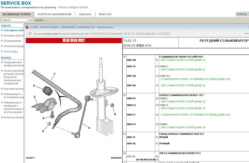

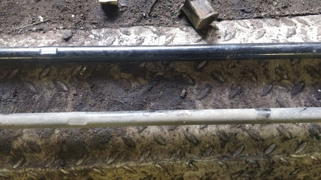

Изучая тему подвески ситроена еще на моей Купешке, узнал о том, что есть несколько разновидностей переднего стабилизатора поперечной устойчивости. И вот уже эксплуатируя новый С4, и получая удовольствие от вождения, захотелось еще что-то поменять. Начал новый поиск.

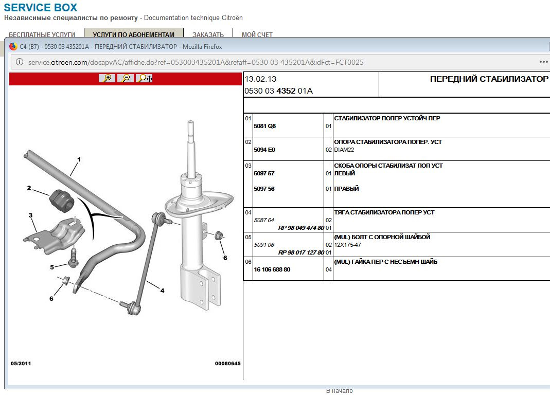

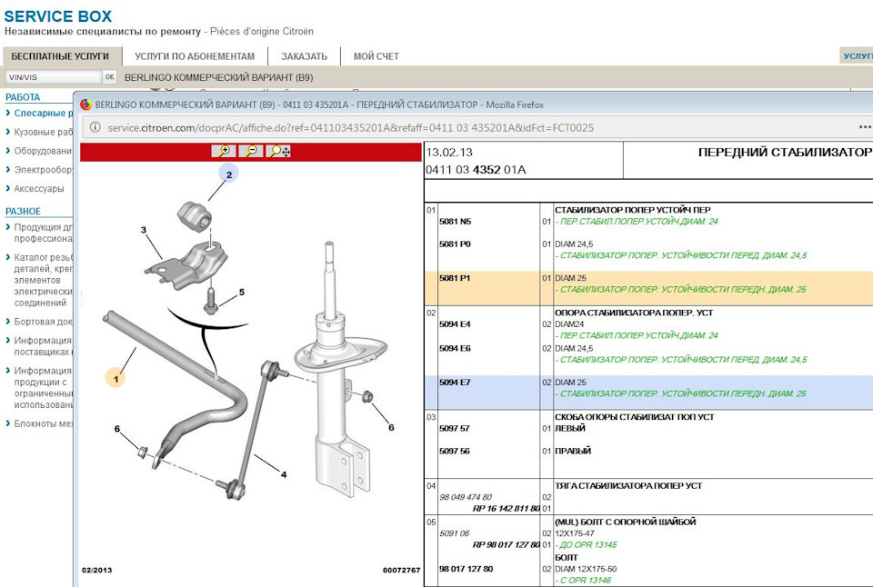

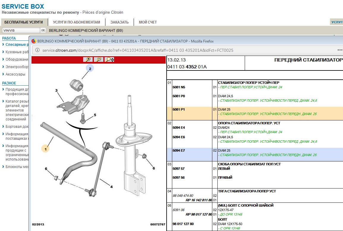

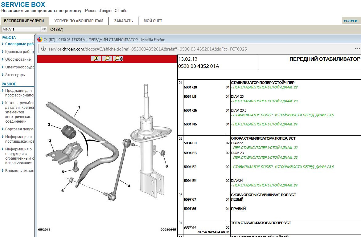

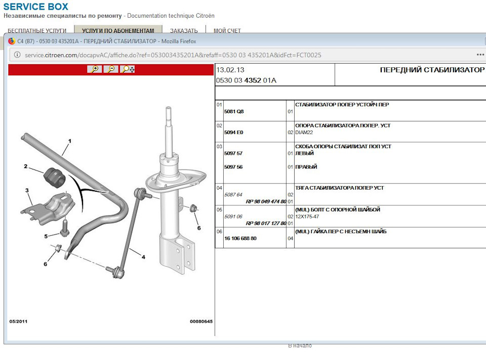

Итак, согласно информации в сервисбоксе, на С4(В7) ставились следующие виды стабилизаторов:
По VIN -номеру на мой ситр был установлен самый тоненький стаб из возможных — 22 мм:
А на соплатформенник Берлинго ставился самый жирненький стаб — 25 мм:

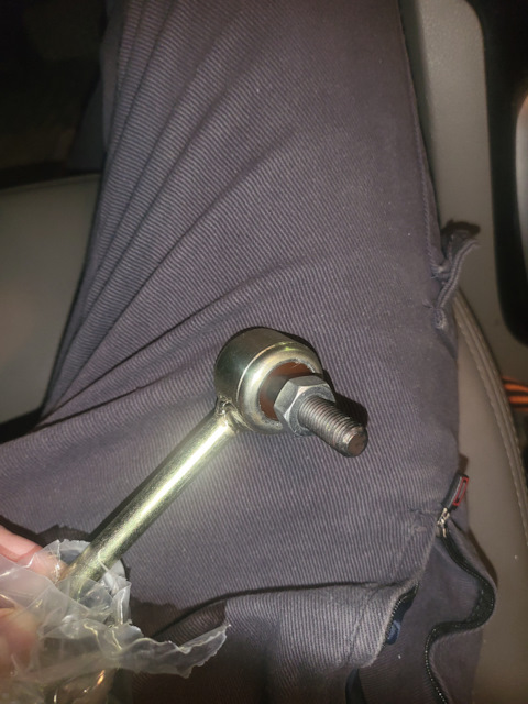

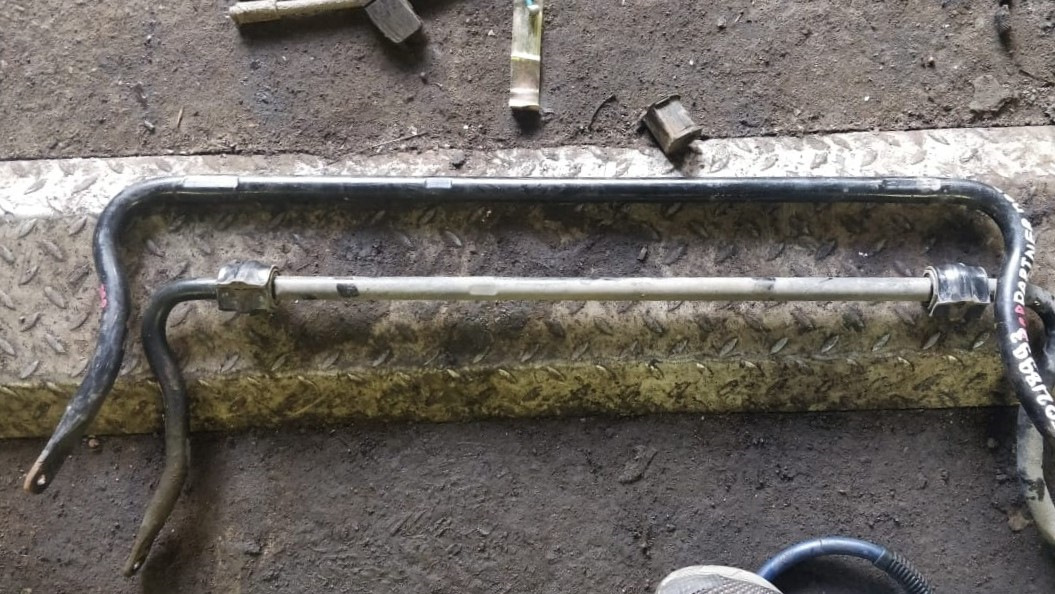

Поиск стабилизатора был недолгим — их полно в ЕвроАвто по гуманной цене. Дополнительно заказываем втулки (опоры) под нужный диаметр стабилизатора — 2 шт.

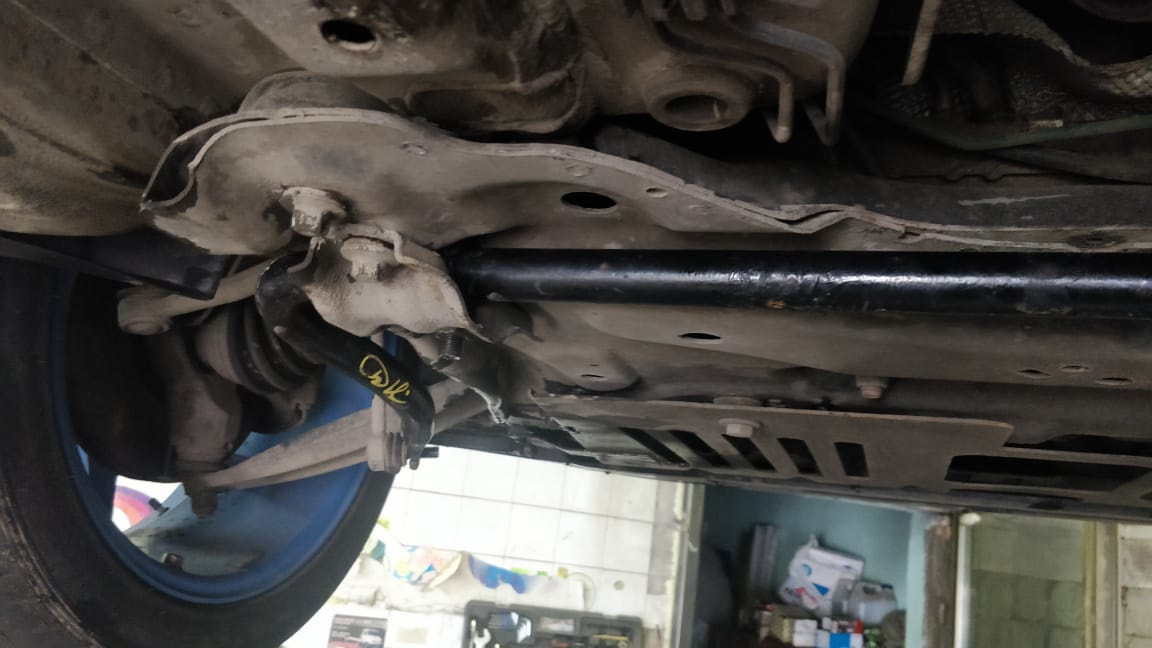

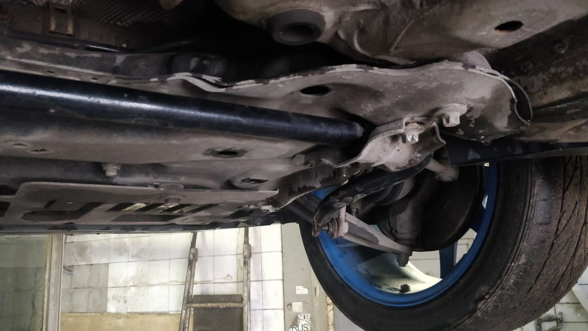

Замена стабилизатора при наличии подъемника не сложнее замены колодок. Но эта ответственная миссия была доверена SeregaSPB, пока мы с семьей были в отпуске.
Первые тесты показали, что тюнинг за 1350 рублей вполне оправдан. Повороты проходить стало интереснее.

с пополнением)))) все устраивает в поведении при повороте?
Таки да, более прогнозируемо стало. Хотя надо нормальные тесты сделать.
ну смотри, я себе когда поставил 25мм, то жопа стала уходить, т.к. перед стал более жесткий… немного решил проблему — задние пружины от втс, резину пошире 215мм и расширил ось, проставками…

Странно, если перед жёстче а зад мягче) то авто наоборот становиться стабильнее в плане жопы).

А что поменялось в плане ощущений от управляемости?
Крены в поворотах уменьшились, повороты проходить можно с бОльшей скоростью.

Хм. Посмотрел по номеру, у меня с завода стоит 22мм… По ServiceCitroen на мой двигатель ставили 22 и 22,5 и в более поздних выпусках 23мм.
Вот интересно, есть смысл менять 22 на 23мм, будет заметна разница? От других платформ подбирать боюсь — не очень понятно что там с совместимостью.
Платформа одинаковая у берлинго и с4. Выигрыш в 1 мм вряд ли сильно будет ощутим.
