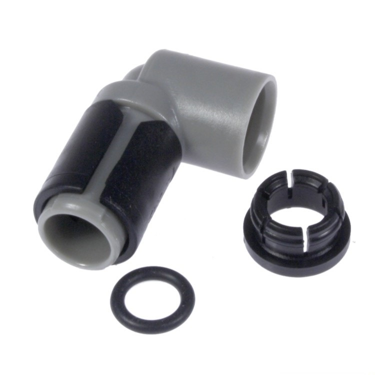

Очередная история из серии «как я ошибся в выборе улитки для обогрева руля, но получил кучу приятных бонусов». В предыдущей был задействован отдельный рычаг для адаптивного круиза. В этой – будем использовать правый переключатель от авто с задним дворником.
Самого дворника у меня нет. И планов на него тоже нет. А вот камера с омывателем стоит уже давным-давно, еще от суперба. Грех не воспользоваться таким совпадением.
Для установки потребуется новый мотор омывателя 1K6955651.
Шланг 1J0955751D – продается куском в 10 метров. После установки осталось примерно 3м.
Для соединения шланга с камерой потребуется муфта 5J0955871A.
Для соединения с насосом такая же угловая 5J0955659A.
Если нужно предусмотреть разрыв, потребуется пара из 5J0955871A и 5J0955871B на каждый.
Я разрывы оставил на потом (читай, на никогда))).
Насос, при некоторой ловкости и гибкости, можно заменить не снимая ничего, всего лишь открутив пару саморезов из подкрылка.
Шланг из подкапотки выводится в салон через специальный сосок чуть ниже основного жгута проводки. Далее по левому порогу в крышку багажника.
Поведением шланг вышел очень противный. Постоянно пытается перекрутиться, завязаться в узелок, зацепиться за что-нибудь. Поэтому все фотки с ним потер. Больше не хотелось его даже вспоминать.
После установки включаем задний омыватель в кодировках и радуемся результату.
С пылью жирного чернозема справляется на ура. Теперь жду не дождусь московской зимней слякоти, чтобы проверить в боевых условиях.

Подскажи! А получается на омыватель фар установлен отдельный моторчик? А этот который ты установил идёт на омыватель Камеры и лобового стекла?
В этой записи заменён насас на лобовое насосом на лобовое и заднее стекло. А на фары отдельный насос, в своей дырке
А провода на моторе не меняются?
Нет. Просто другой насос.
Здрасти то есть когда вы двигаете рычаг то смывается только камера?
Да. Рычаг от себя — омывается камера. На себя — лобовое.
