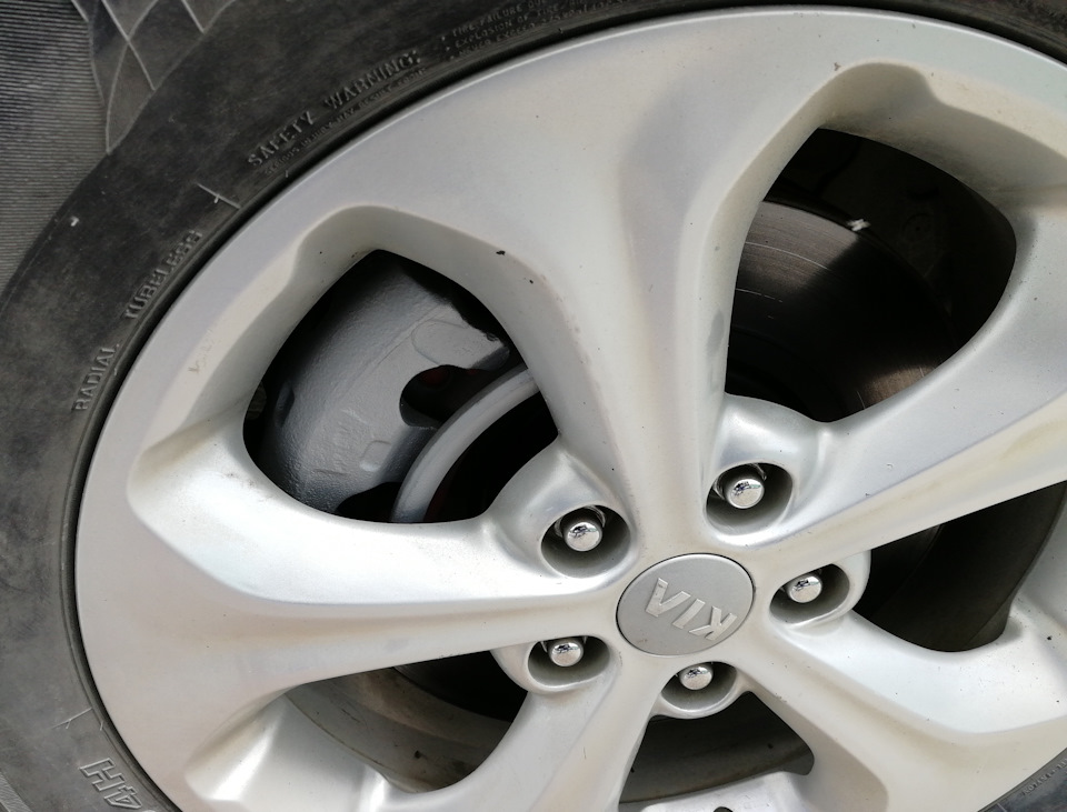

Загудела передняя правая ступица, стоял гул как в самолете, хотя люфта не было. Заказал Iljin IJ113013 за 4112 рублей, по установке ничего сложного, если не считать верхних болтов которые неудобно откручивать. Старая не люфтит, но шум шариков есть.
За одно обновил суппорта, и при покраске выявлен порванный пыльник поршня переднего суппорта. Пыльник заказан.

А зачем двух цветов краска?
Серебристой суппорта, чёрной диски.
диски колёсные хорошо сохранились, мои после первой зимы зацвели
На зимней у меня другие диски.
