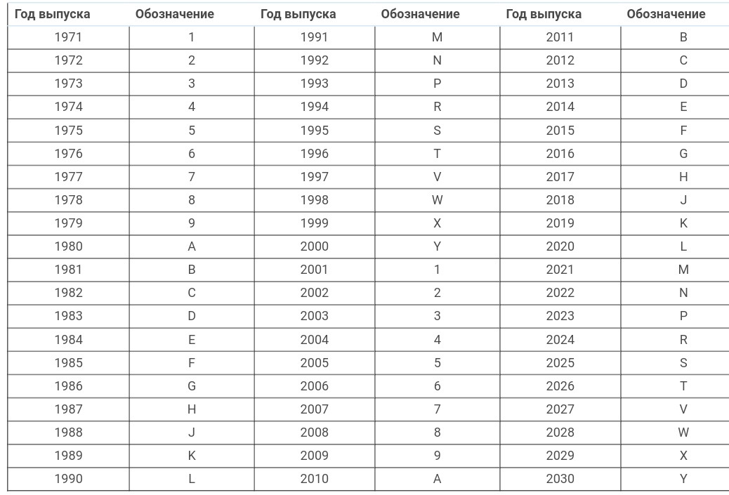

10 знак модельный год, а если он J то что это значит?просто если смотреть по алфавиту то получается 2019, опережение, или я считать и читать разучился
У меня тоже J стоит, но авто 2017 года рождения
У меня апрель 18 года, ерунда какая то получается
ohotnik1986
J 2018. K 2019
