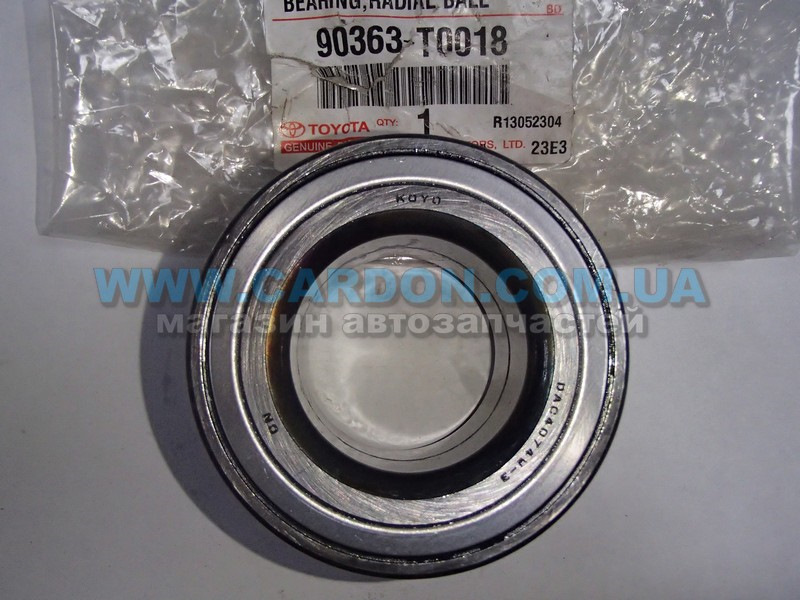

купил подшипники артикул 90363-t0018 пришло это!
прям в таком пакете, никаких надписей и тд и тп, нет коробки тока пакет.
есть мысли что это левак, должен быть на металле выбито название "koyo"
но в интернете сильно по разному пишут. кто сталкивался? че делать? сдавать обратно?
вот фото.
что смущает вот человек купил такие же
www.drive2.ru/l/467896074762191544/
пишет что встали идеально.
а вот
www.drive2.ru/l/8535560/
тот же артикул тока надписи "koyo" присутствует. х\з как быть.

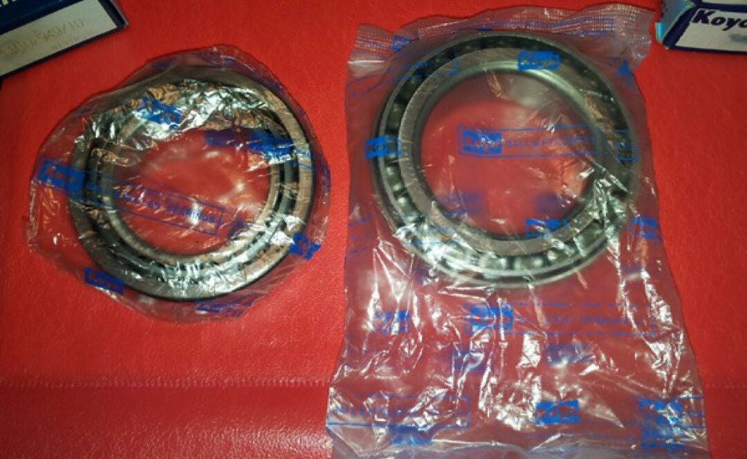

И так какие самые важные признаки:
1) Упаковки отличаются по цвету если положить рядом.
2) Маркировка на упаковке нанесена разным способом — на подделке — краской.
3) Шрифт надписи на пломбе (наклейке) — разный — обратите внимание на буквы K и O.
4) Пакеты внутри: у оригинала круглый, плотно обтягивающий подшипник пакет. У подделки — огромный квадратный пакет.
5) Полиграфия на пакете — без комментариев… На подделке краска осыпается от прикосновения.
6) Маркировка на подшипниках: на оригинале — маркировка кованная, глубоко вдавленная, жирная и внятная, расположена с четырех сторон . На подделке — травленая, тонкая и неглубокая, с трех сторон.
7) И самое главное. На современных коробках Koyo есть отдельная наклейка Genuine Check с голограммой.
Валидность этого кода можно проверить на сайте — www.jtekt.ae/genuinecheck.php
Имейте ввиду, что код проверяется только один раз, после проверки он отмечается как купленный.
На фото слева — оригинл, справа- подделка.

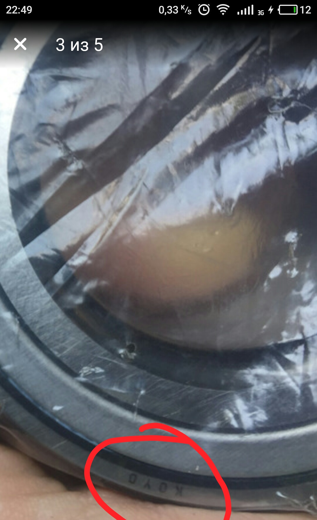

читал.
На твоих же тоже выбито коyo
в том то и дело что не там выбито. и не выбито а нарисованно.
пофик, буду ставить.
