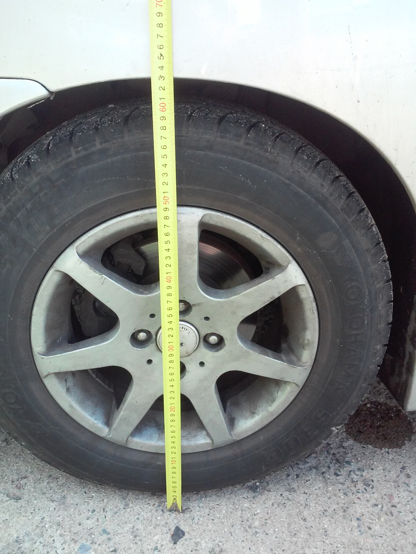

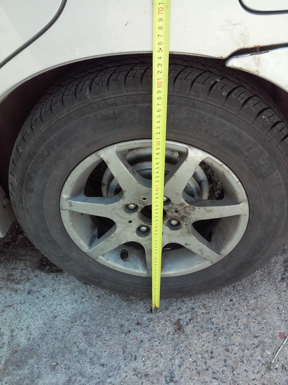

До: перед — 63 см, зад — 61 см.
После: перед — 67,5 см, зад — 65 см.
Измерения на шинах 185/70/R14.

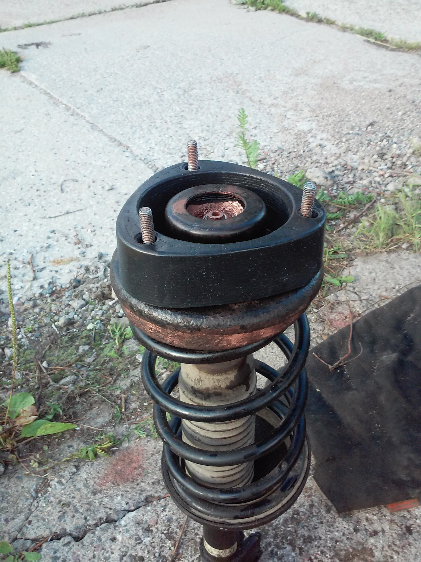

Покупал в полимере проставки. Задние поставились нормально.
С передними косяк: они меньше по размеру, чем посадочные отверстия. Не хватает радиуса внутреннего отверстия и радиуса по центру втулок примерно на 5-7 мм. Пришлось из передних проставок вытащить металлические втулки, что бы проставки можно было одень на шпильки и установить. Возможно позже выпилю 1/4 часть из втулок и поставлю их обратно в проставку, что бы не мешались шпилькам.

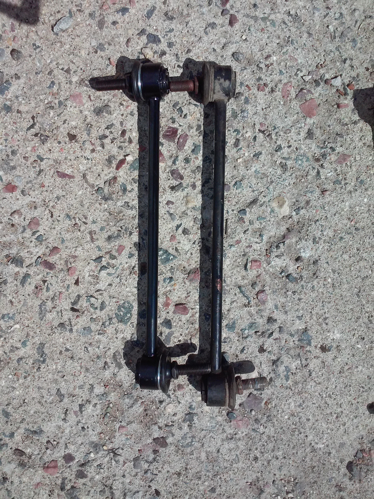

Так же покупал укороченные косточки, причем задние стояли такие же короткие, а вот передние стоковые были.

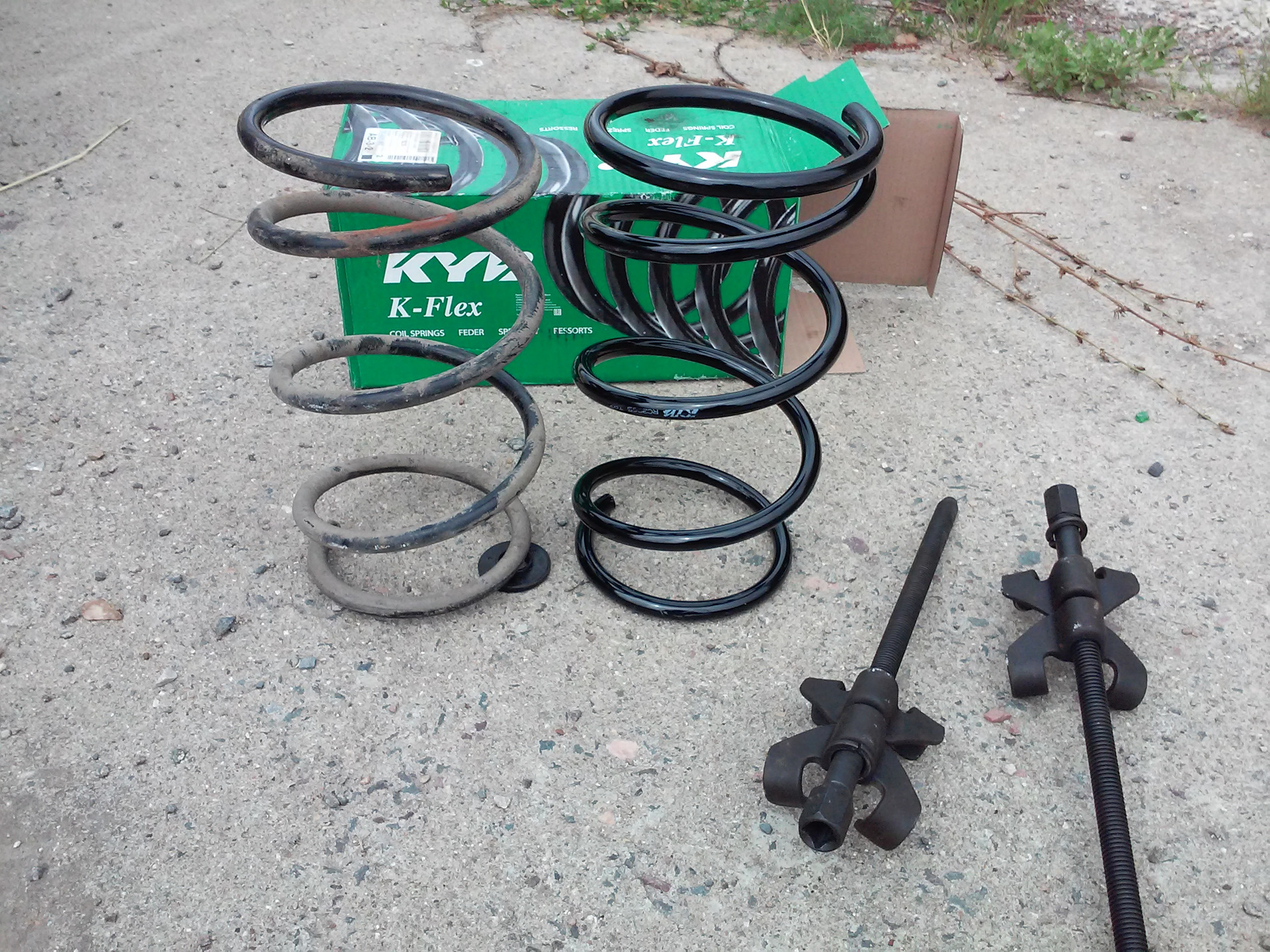

Старые пружины внешне не отличались по высоте от новых, но у новых передних чуть больше витков, чем у старых.

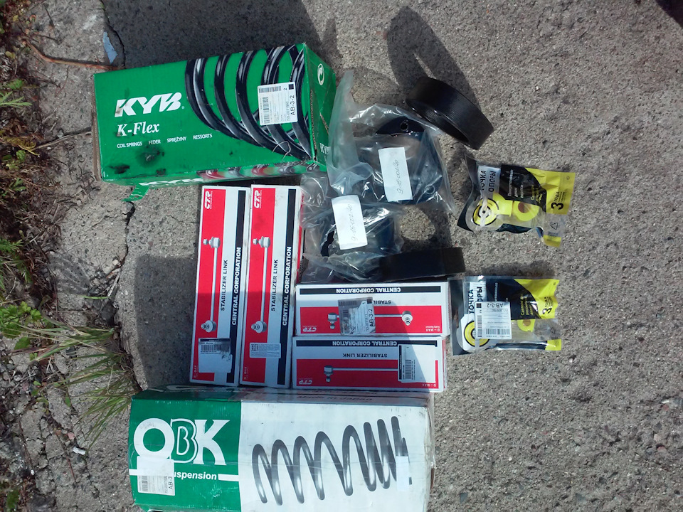

Закупка:
09-15-001/40 — Комплект проставок опор передних стоек 40 мм — 1400 руб — с ними косяк — не совпадают посадочные отверстия!
09-15-002/40 — Комплект проставок опор задних стоек 40 мм — 1400 руб
Доставка проставок до двери — 775 руб
Nipparts N2847015 — пыльник рулевой рейки — 497 руб.
Lemforder 30187 01 — пыльник рулевой рейки — 362 руб.
CTR CRS-10 — Тяга рулевая — 639 руб, 2 шт (1278 руб)
CTR CES-5 — Наконечник рулевой тяги — 466 руб, 2 шт (932 руб)
CTR CLT-16 — Стойка стабилизатора задняя — 576 руб, 2 шт (1152 руб)
CTR CLN-54 — Стойка стабилизатора переднего — 628 руб, 2 шт (1256 руб)

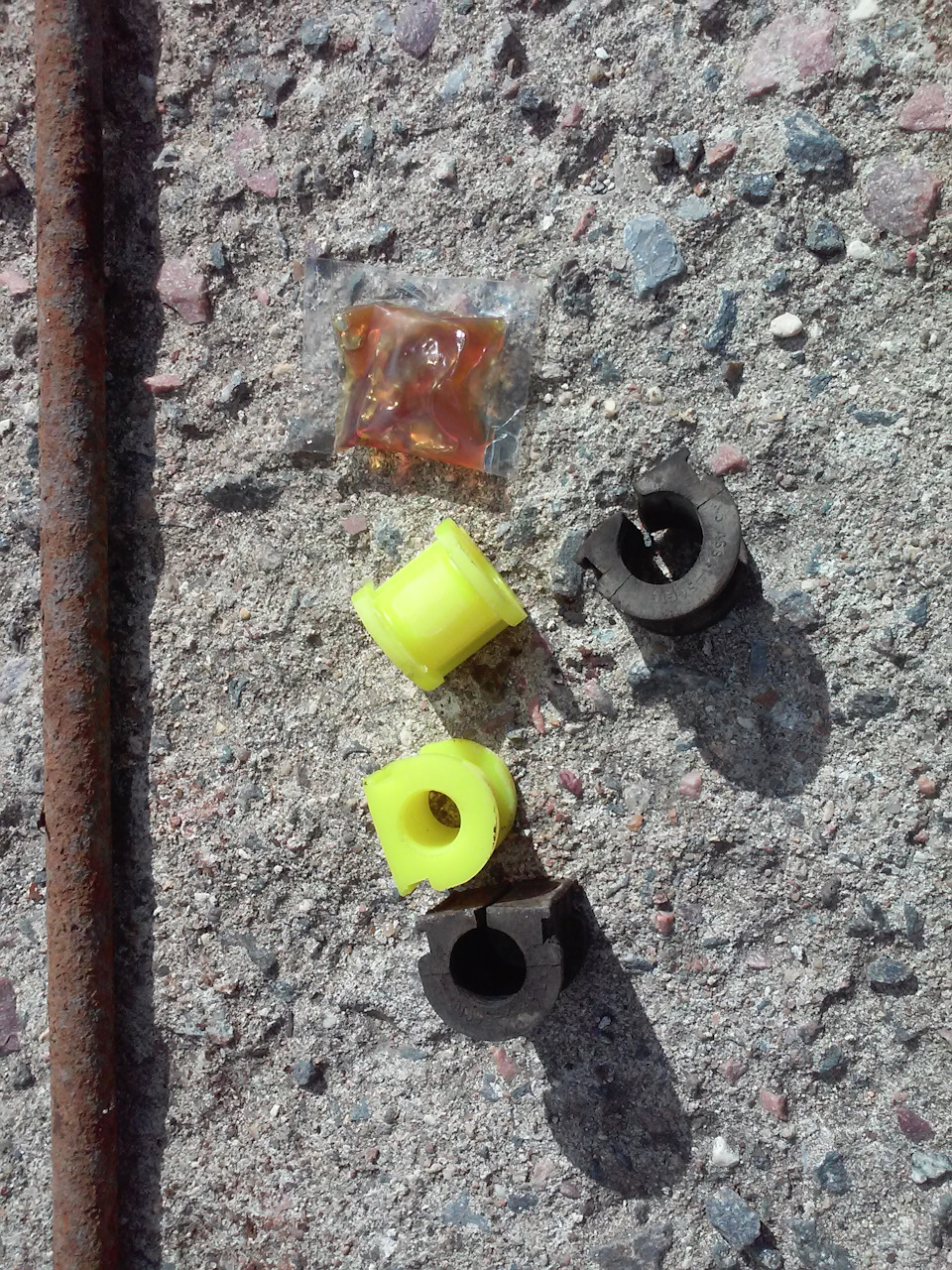

Точка Опоры 9-01-2929 — Полиуретановая втулка стабилизатора передней подвески — 245 руб, 2 шт (490 руб) — в комплекте смазка против скрипов
Точка Опоры 9-01-1440 — Полиуретановая втулка стабилизатора задней подвески — 249 руб, 2 шт (498 руб) — в комплекте смазка против скрипов

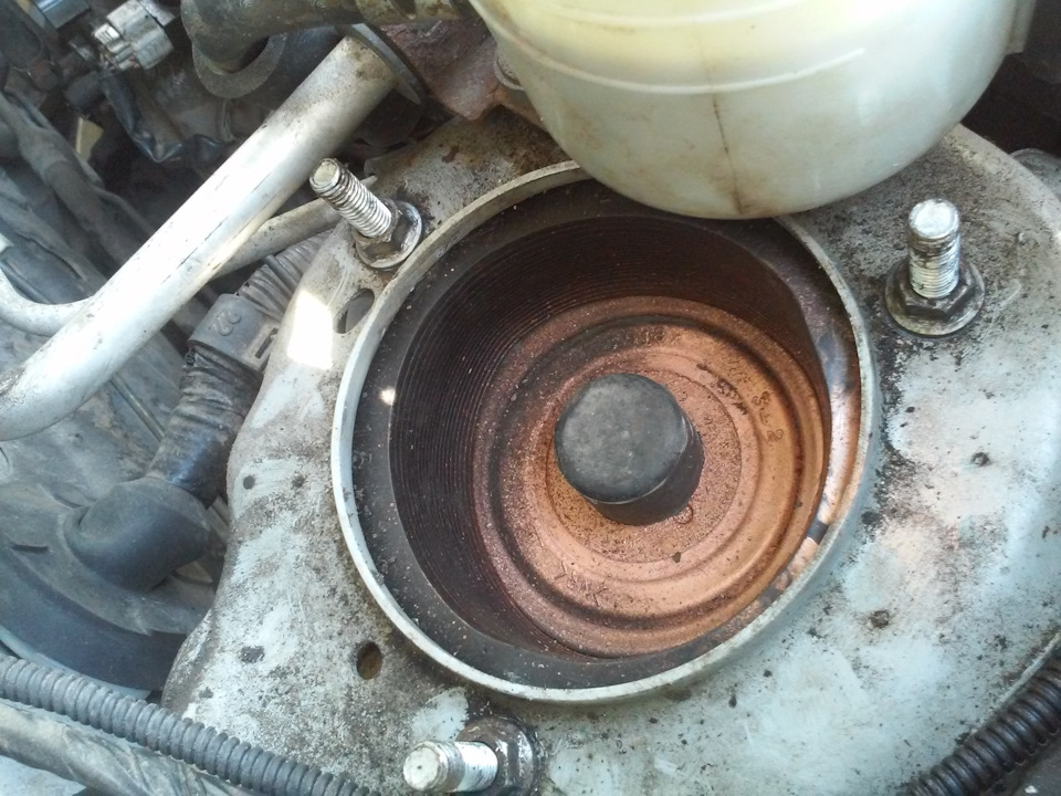

Suzuki 41742-60G00 — Подшипник верхней опоры амортизатора переднего — 642 руб, 2 шт (1284 руб)
KYB RC 2965 — Пружина подвески передней — 1731 руб, 2 шт (3462 руб)
OBK C4S-59022 Пружина подвески задней — 1646 руб, 2 шт (3292 руб)

Брал полиуретановые втулки, выкинул их нафиг. Поставил родные сузучьи и в подвеске тишина. Полики стаб хорошо трут
Звуков от стабилизатора нет в плане скрежета или шороха.
Пока не могу победить другой звук.

Привет! А для чего укороченные стабы?
Для того что бы не стучал стабилизатор об рычаг. В общем надо еще короче, чем я поставил — примерно еще на 3-5 см. В будущем попробую, когда умрут поставленные.
