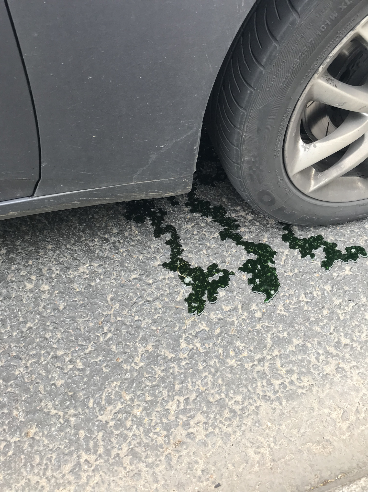

Краткая история:
Еду не спеша наработку, встал на светофоре, дай думаю притоплю не много со светофорчика подниму «Настроение»… разогнался и тут бах дымовал из под капота и шлейф дыма.
Пока нажимал на тормоз успел просчитать стоимость попадоса по самым плохим сценариям. Обошлось, оказалось просто антифриз шарахнул из-за сгнившего коннектора соединяющего 2 трубки охлаждения. Соединитель этот сделан из какого то говна и буквально весь раскрошился от старости.
В наличии этого соединителя ни где нет, ждать дней 10. Пока заколхозил, жду когда подвезут.
На фото выкладываю коннектор и номерок, деталь копеечная, рекомендую поменять во избежании неожиданностей.
Номер — 92417-jk20a

Хорошо что не перегрел…у меня тоже было…делал.вовремя заметил…D 20мм…поставил металл.в любых автозапчастях 60 руб.+1,5 литра антифриза…работы на 30 мин, если есть съёмник хомутов…
стоит от печки ВАЗ2107 железный)) один в один подошел. По размеру как головка на 14 :)

А я просто по диаметру Подобрал в магазине металлический)
Да я также, только латунный. Но Хочу оригинальный все таки.
Оригинал «Г» )))
kycy4ka
Зачем? чтобы от также разлетелся?
Все ставят металлический чтоб забыть про этот момент
10 лет этот кусок пластика как то прожил. Не думаю, что «садовая» трубка из Леруа закрученная на червячные хомуты будет работать лучше.
