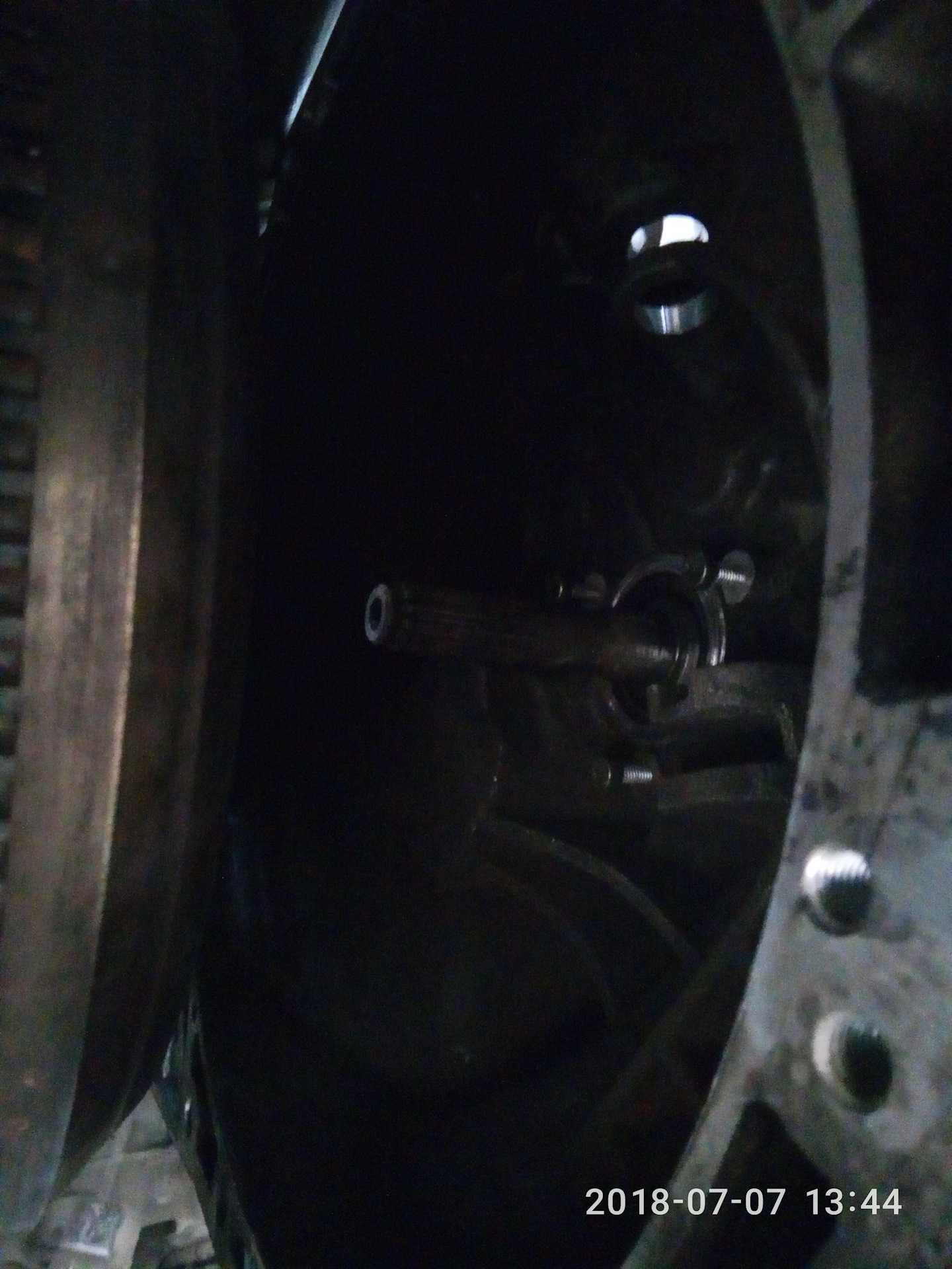

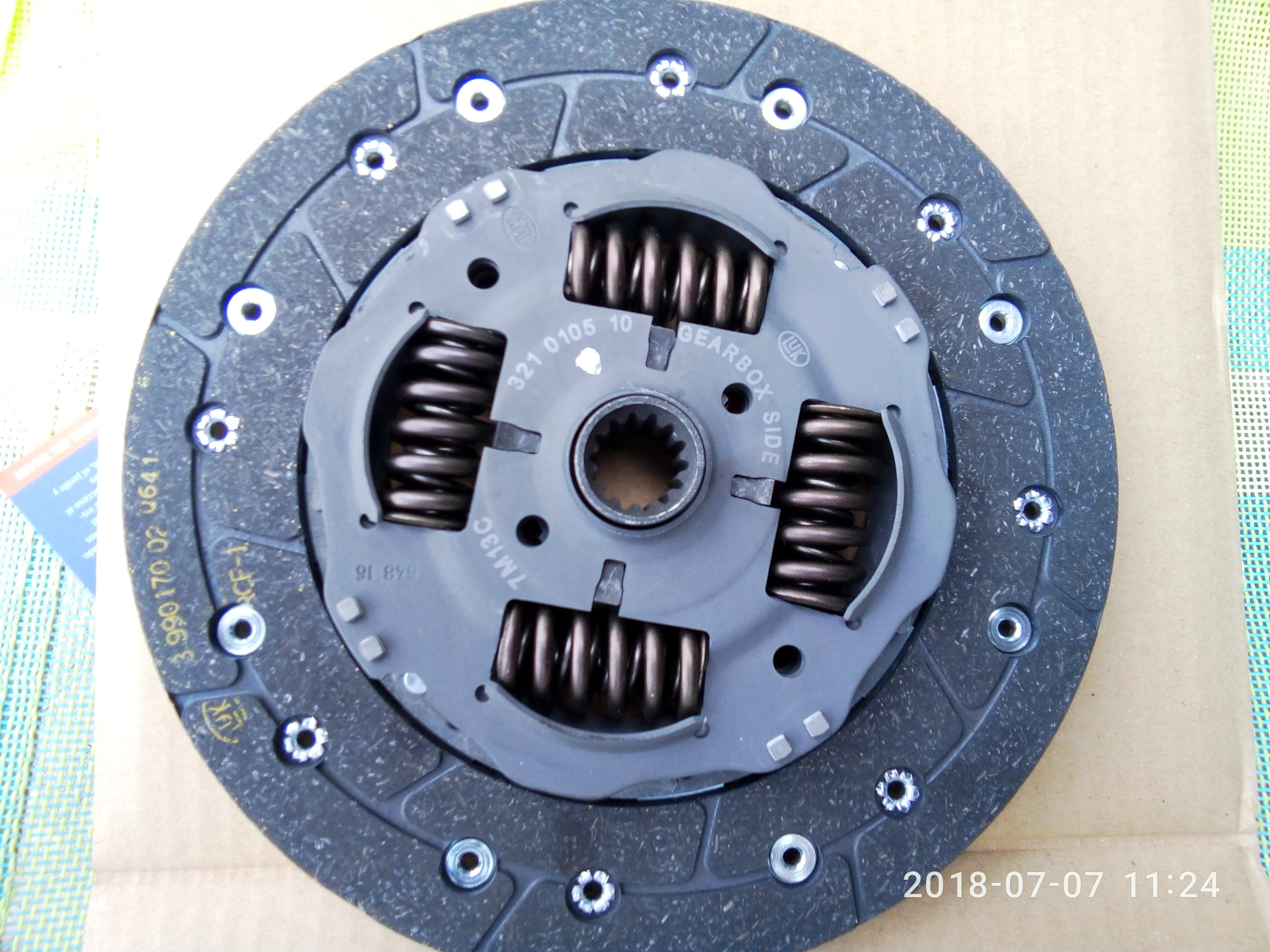

Снял корзину и диск: корзина уставшая, хорошая выработка на лепестках. Диск вхлам, выработка неравномерная, весь в трещинах.

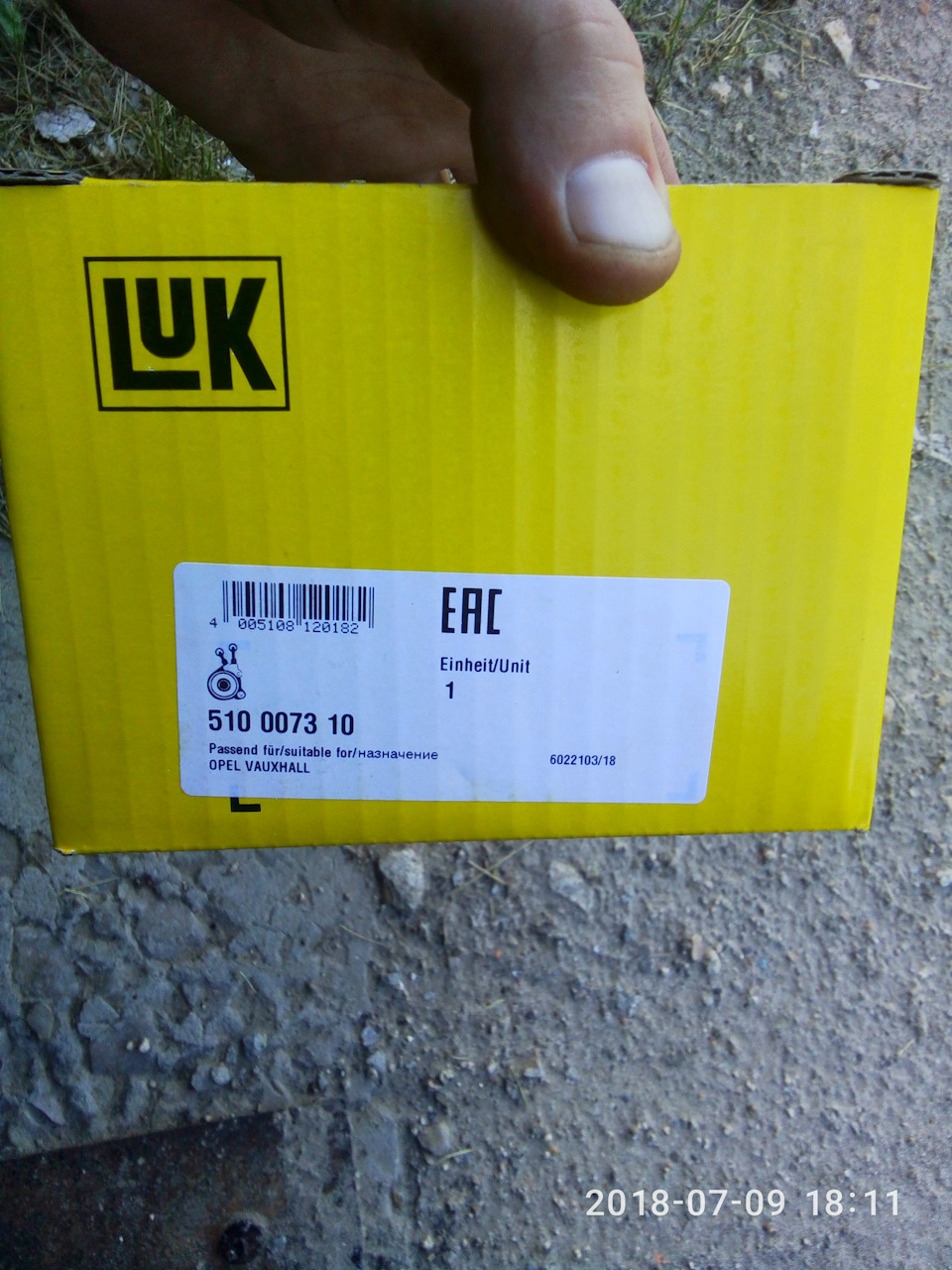

Снял выжимной Luk: рабочая поверхность смещена, думаю поэтому такой диск.

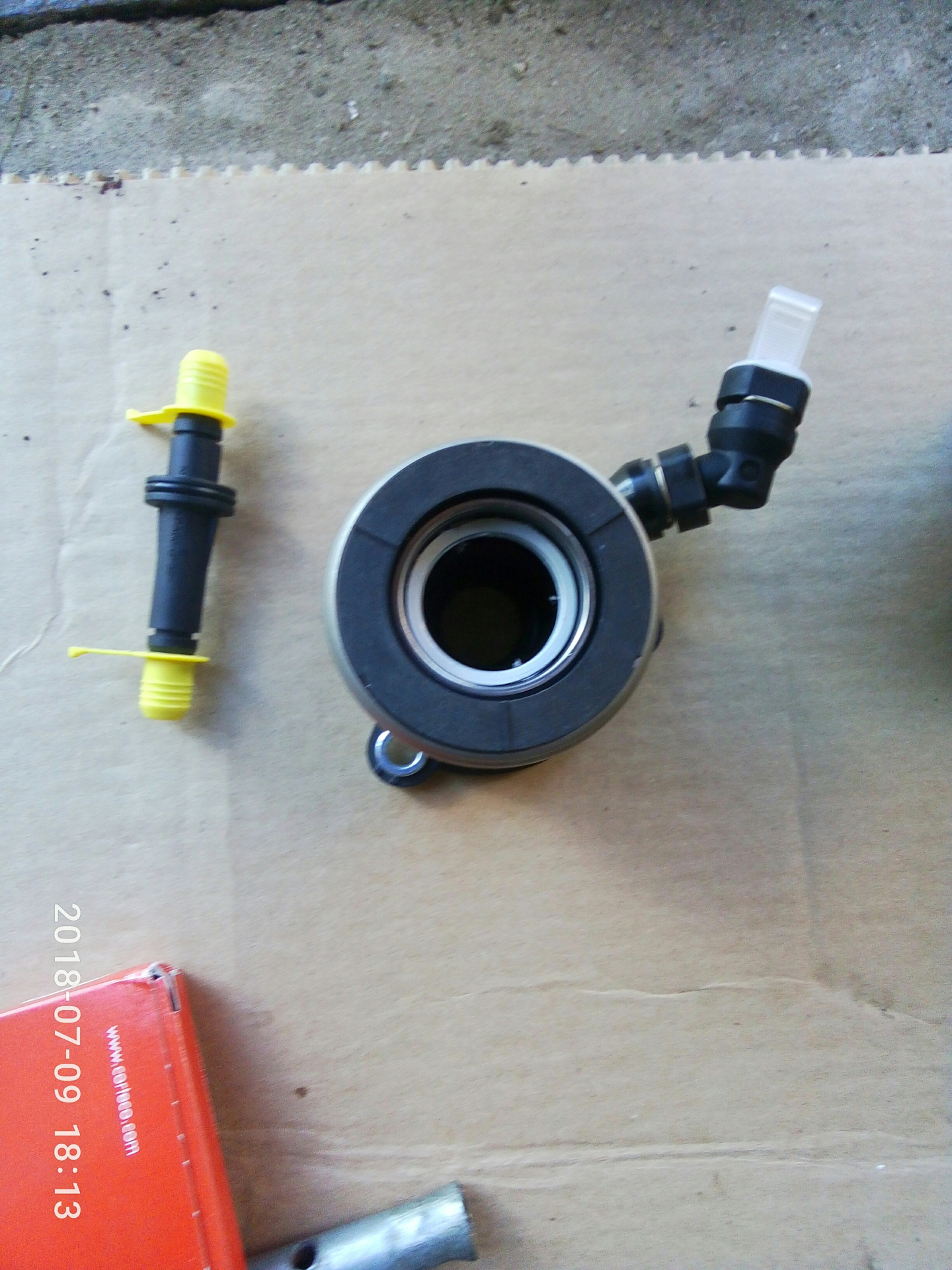

Корзина и диск одинаковые-ставлю, а выжимной не такой. Fte под штуцер с резьбой, Luk с переходниками похожих на пластмассу. Перезаказ, будет в понедельник вечером. Забираю, в гараж-нет света.

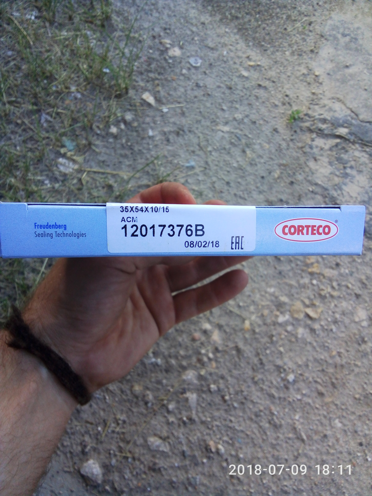

Corteco сальник привода длинного, он сопливил. Троса не регулировал, зачем, ты же скидываешь их "чтобы не мешали)" и все)
Подскажи: 1) коробку скидывал полностью или просто отодвинул в сторону? 2) Маховик у нас 2х массовый? 3) сальник кортековский не потек? 4) Тросики регулировать не надо потом? 5) может от себя чего добавишь?
Подрамник слева откручивал полностью, справа ослаблял, коробку в сторону. Маховик одномассовый. Сальник картеровский — это коленвала? у меня сухой был. Троса отщелкиваем и все. Сальники приводов меняй если сопли есть. Жижу после сборки прокачай. Выжимной FTE не подошёл, ставил LUK встал 👌 Вроде все…
Да коленвала, не картеровский а Corteco, трос после как собрал не регулировал?

Да, ты меня консультировал. Но Fte по заменителям на Luk что стоял нет. Fte даже по отверстиям болтов не подходит…

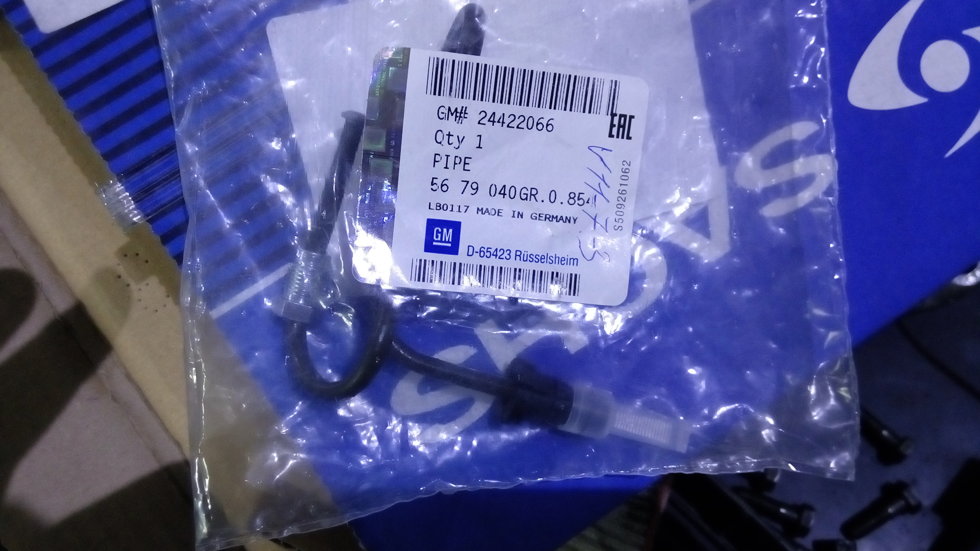

Незнаю fte у меня встал как родной, единственное пришлось трубку покупать
А фото, номер трубки не осталось?

И если б Fte встал болт-он, надо было мудрить с подачей жижи👆
