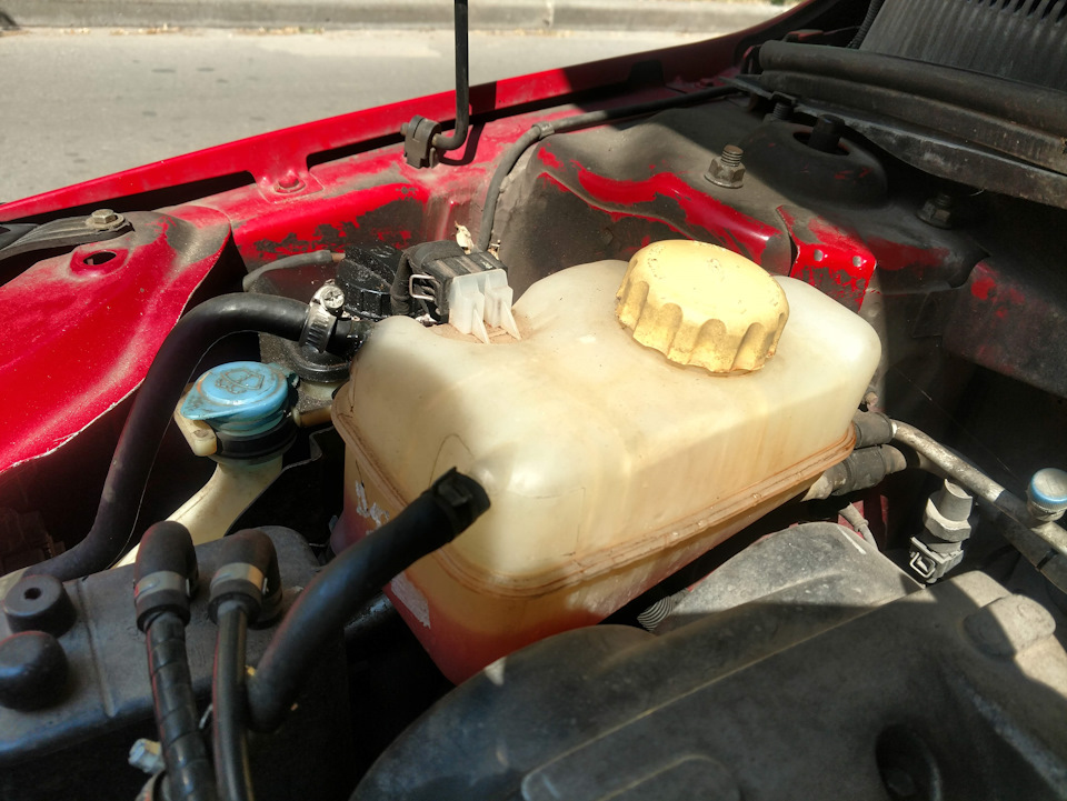

Долго и безуспешно пытаюсь побороть проблему: выдавливает антифриз через крышку.
Если ездить спокойно, то может долго такого не быть, а если "проехаться с ветерком" по трассе — гарантированно выдавит.
Чтобы решить вопрос менял 3 крышки, резал пружинки в клапанах сброса, менял бачок 2 раза (неоригинал лопнул по шву на трассе).
Я понимаю, что скорее всего дело в прокладке ГБЦ, но мой друг-автомеханик всё проверил (компрессия, свечи и т.д.) и сказал, что не похоже на прокладку, выхлопными из бачка не пахнет.
Но уже устал доливать антифриз, а он не дешевый!
Что делать? Как правильно определить проблему и зря не снимать ГБЦ?

День добрый! Решили проблему?
Здравствуйте! Да. Поменял прокладку ГБЦ. Есть отчёт в БЖ.

проверь патрубки обратки с радиатора и термостата если все гуд тогда прокладка гбц только начинает пробивать давить газы в водяную рубашку там давление в пределах 1.5 барыля
Прокладка -на не горячем держит на горячем прокускает, такое бывает.Если уверен, что давление в системе ОЖ держит-надо думать о замене прокладки.При какой температуре начинает бурлить?При каком давлении начинает выкипать?

Я не могу определить. Всё как-то нестабильно. Может выдавить, а может и нет. Но при езде по трассе выдавливает стабильно.
После поездки бачок "полный", потом на холодную завожу — горит лампочка. Открываю капот, в бачке антифриз или на дне или пусто. А потом после прогрева появляется антифриз в бачке и гаснет лампа.
Едешь не едешь, нестабильно и тп. Делай все на стоячей машине с поднятым капотом. Все видно.Дай ответ на мои два вопроса.Максимальную температуру можно нагнать и на стоячей машине.
Это надо, чтобы кто-то крепко газовал на холостых. Сам не смогу (электронный дроссель).
На холостых на стоячей машине при любой температуре всё нормально: из маленьких трубочек брызгает антифриз (из термостата сильнее, из радиатора меньше), уровень стабилен.
Я бы погазовал но последний раз был в Харькове 5 лет тому назад, по работе, у вашем самом большом здании.А теперь еще один вопрос.Машина стоит холодная, засекаем уровень жидкости в бачке, двигатель работает, открылся термостат, выходит на оптимальную рабочую температуру, включились вентиляторы, замеряем уровень жидкости в бачке, вентиляторы выключились, глушим, остывает, смотрим уровень, на холодную в бачке-совпадает или нет. На холодную сожми большой верхний патрубок радиатора-мягкий, на горячем твердый.Это важно.
Проверил так, отчитываюсь:
Машина холодная: уровень (почти нет), верхний патрубок радиатора мягкий.
Машина горячая: уровень на Мин., верхний патрубок твёрдый.
Нормальная работа двигателя/его температурный режим/-это уровень в пределах рисок мин.-макс. на расширительном бачке.Больше свое мнение по этому вопросу высказывать не могу потому, что не хочешь ответить на мои вопросы.Надо перепробовать все варианты, что бы найти причину.Вот хотя бы, при каком давлении в системе ОЖ начинает выдавливать антифриз через пробку, какая при этом температура, сработали ли до этого вентиляторы, выдавливает просто или с бурлением.

А есть уверенность, что после первого или очередного сброса давления клапан пробки работает стабильно, без заеданий.Это также важно, такое бывает.
Когда открываю капот на горячую — пробка "свистит", значит клапан работает?
Ну почему она должна свистеть? Это не нормально.Она должна выпустиь излишек и закрыться.На сколько поднимается уровеь в бачке?
В системе гуляет воздух. Температура на приборке скачет? Скорее всего где-то газы давят.
