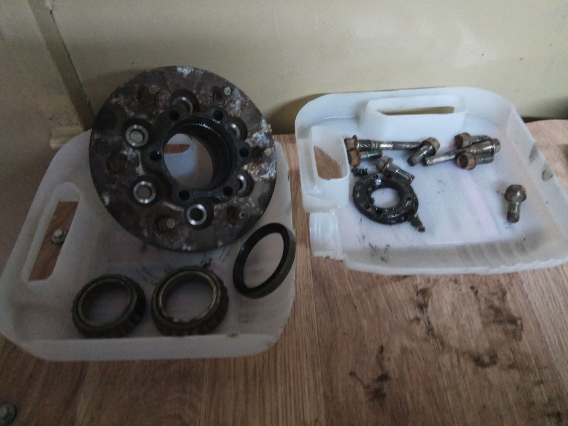

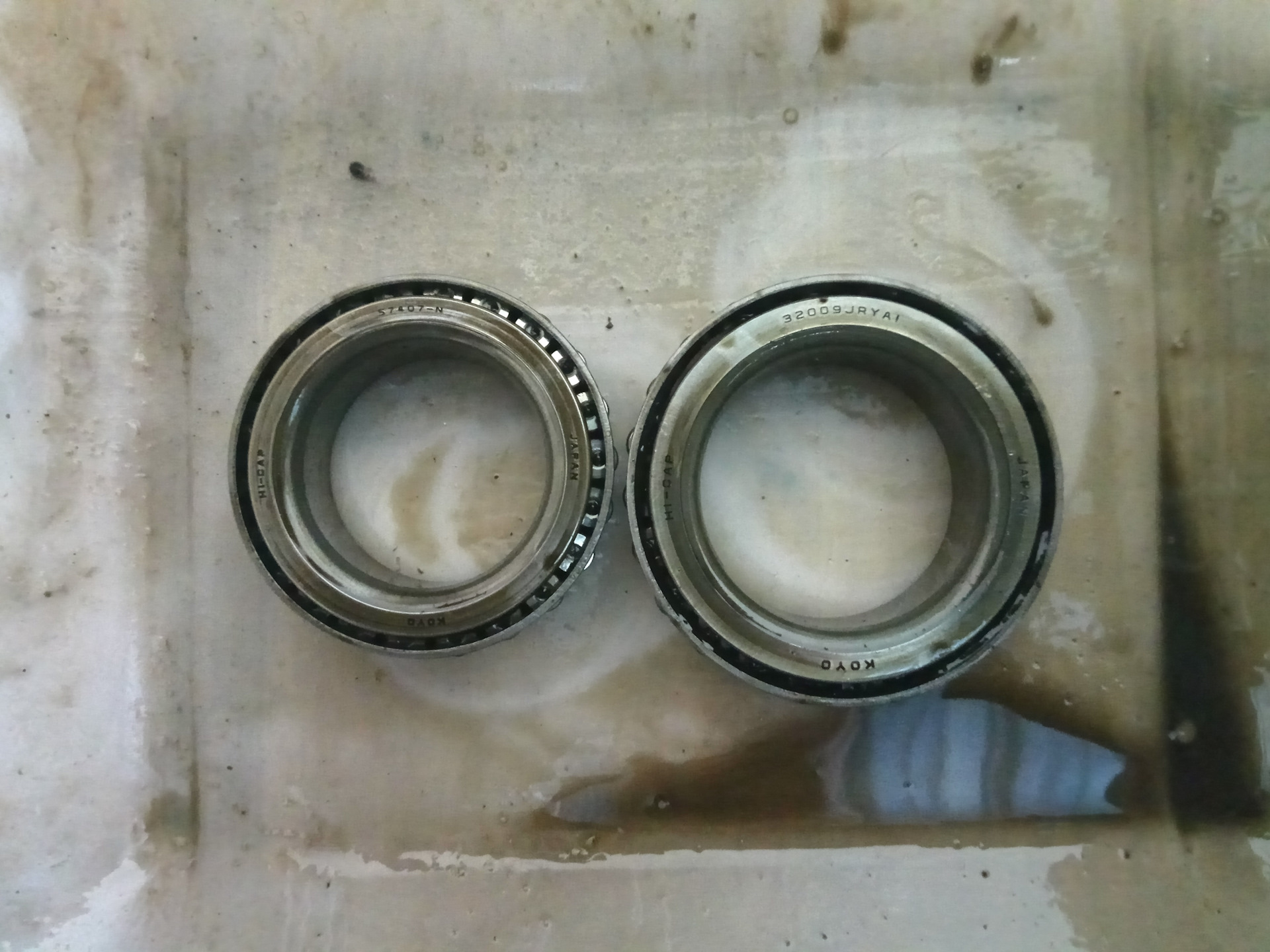

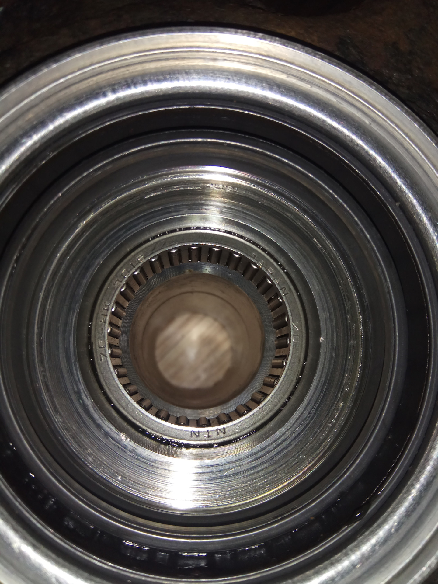

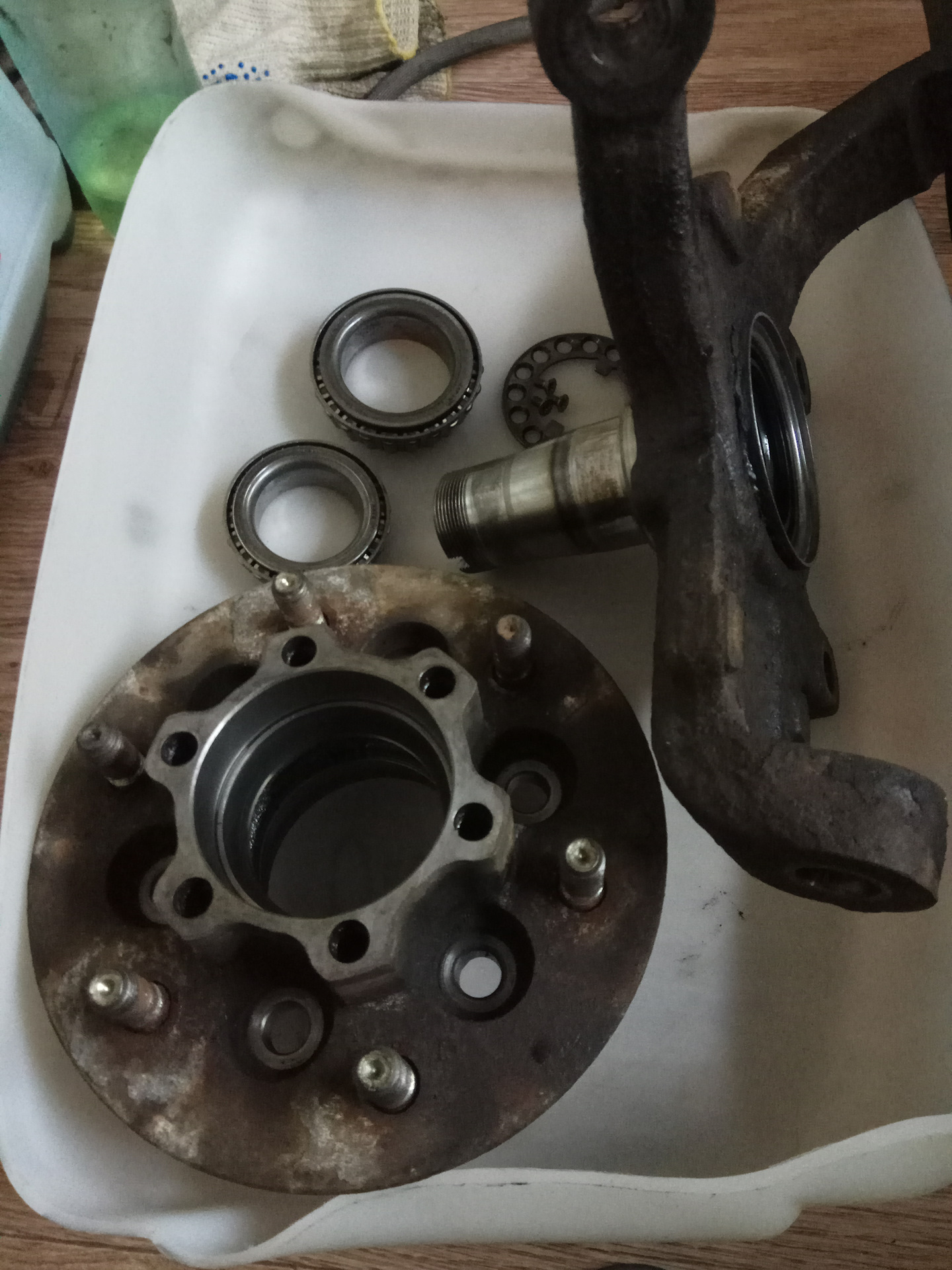

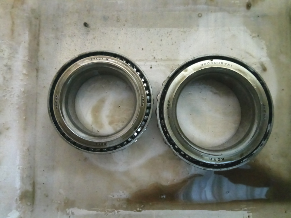

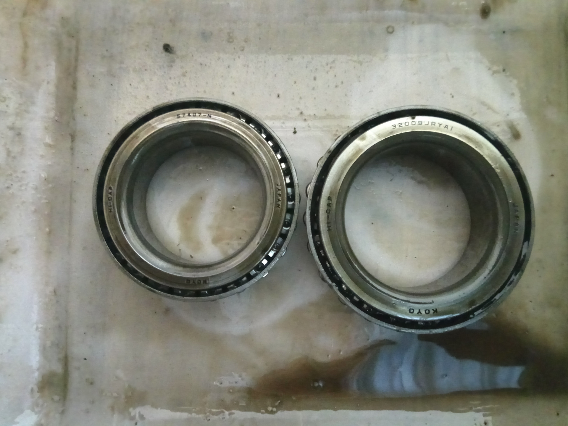

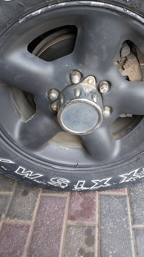

Мануалом предписано менять смазку и сальник раз в 30000 км. Когда делали это до меня ни кто не знает, даже бывший владелец. Поэтому была сделана полная разборка, дефектовка подшипников, замена внутреннего сальника ступици, смазка и регулировка всего узла.
Все оказалось вполне не плохом состоянии. Были заменены наружние регулировочные шайбы, т.к. вних была проточка.

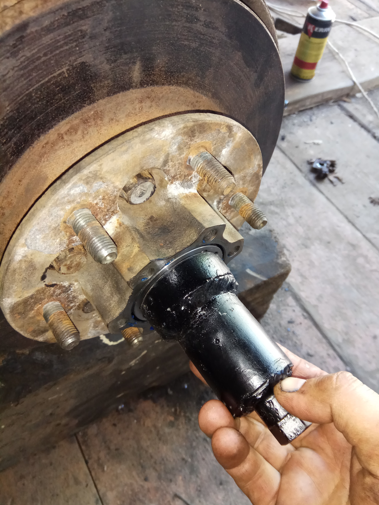

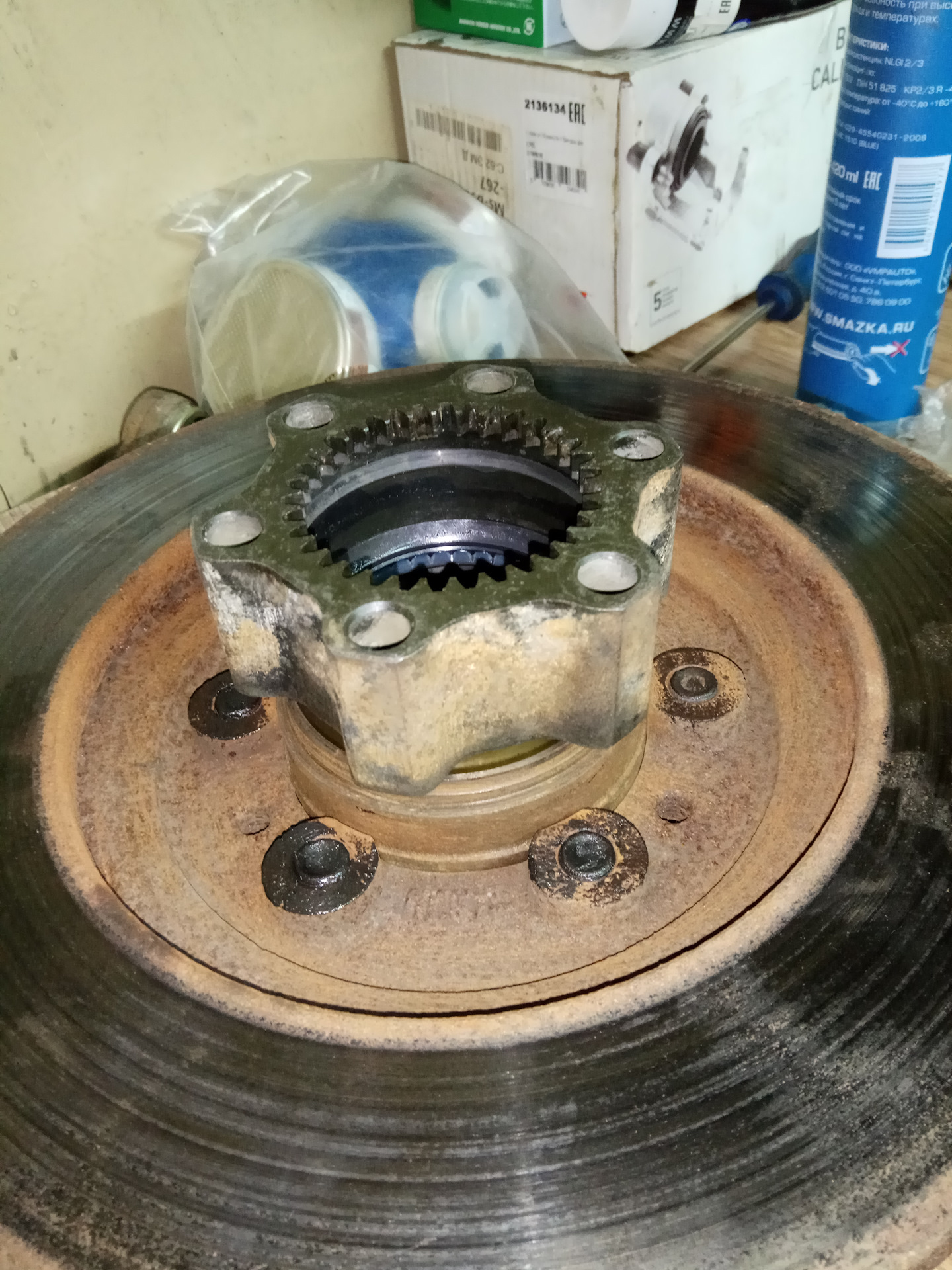

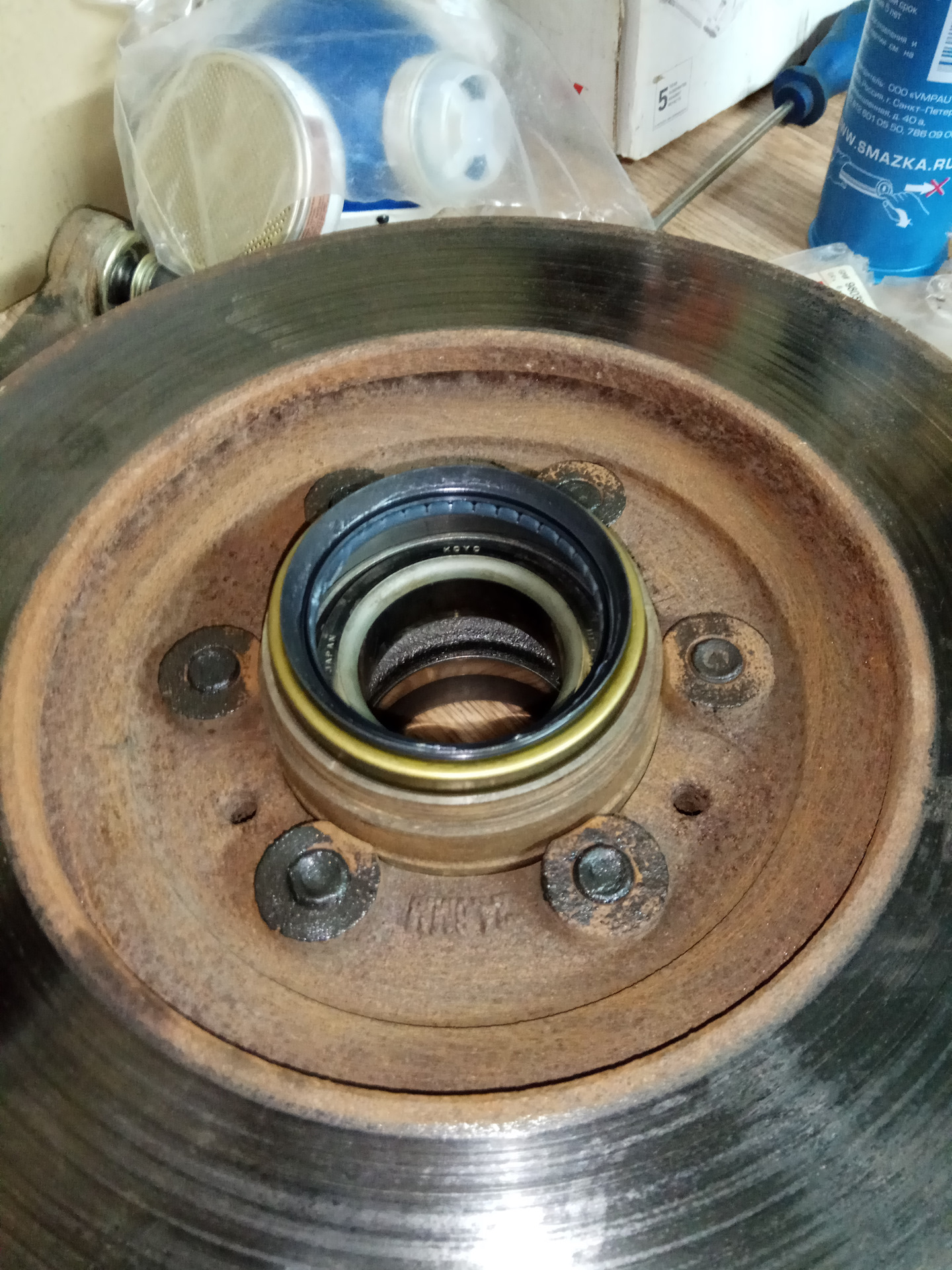

Очень удачно пригодился корпус автохаба. Идеально подошел для запрессовке сальника. Номера подшипников есть на фотках, кому нужно.

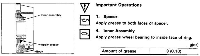

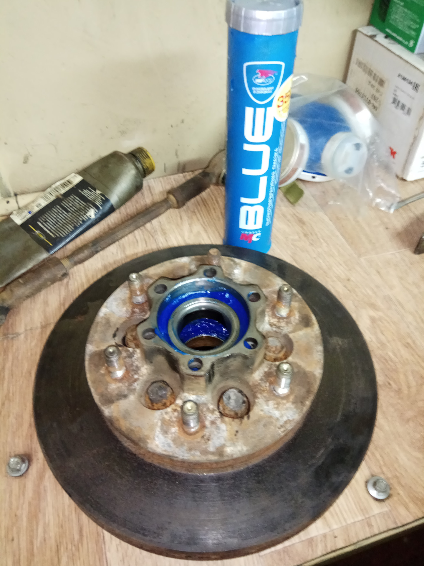

Смазка использовалась Vmpauto 1304 Высокотемпературная смазка "МС BLUE MC 1510", 420мл
Регулировка:
Перевод:
— Затяните ступичную гайку с моментом 29 Н*м (3 кг*м), затем полностью ослабьте гайку
— Затягивайте ступичную гайку, пока безмен, прицепленный за колёсную шпильку, не будет показывать момент страгивания, величина которого приведена ниже:
Новые подшипники и новый сальник: 2,0-2,5 кг
Старые подшипники и новый сальник: 1,2-1,8 кг
7) Установите стопорную шайбу (если отверстия под стопорные винты не совпадают — её можно перевернуть, если всё равно не совпадают — довернуть или ослабить)

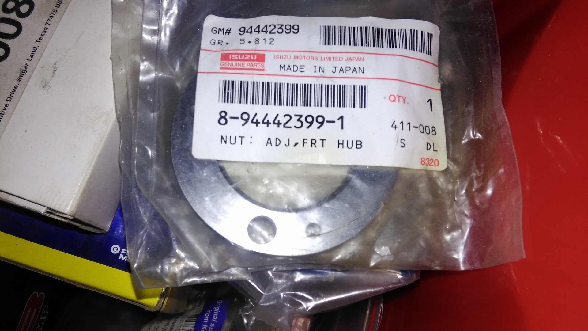

• Подшипник ступицы внешний NSK HR32008XJ
• Подшипник ступицы внутренний NSK HR32009XJ-A

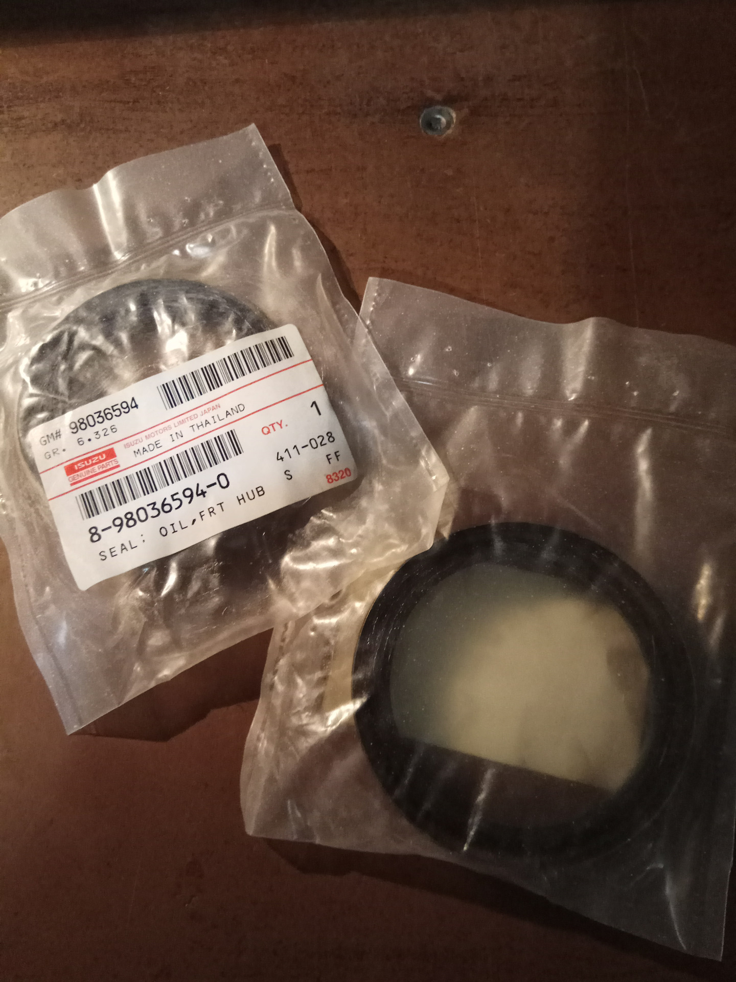

• Сальник ступицы Isuzu 8-98036-594-0
• Гайка ступичного подшипника Isuzu 8-94442-399-1, подходит гайка Ssangyong 4153108000
• Стопорный винт ступичной гайки (3 шт.) Isuzu 8-97810-107-0 (М4x6 под "потай")

• Мануалом предписано менять смазку и сальник раз в 30000 км;
• Внутренний подшипник должен иметь увеличенный радиус скругления внутренней обоймы (буква "A" в конце маркировки), иначе он не сядет как надо на цапфу. Фото для сравнения чем отличаются правильный и неправильный подшипники (правильный слева):
Вложение 5289022
• Чтобы подшипники ходили долго и счастливо нужно обязательно правильно их отрегулировать;
• В механическом хабе есть подшипник скольжения и его тоже нужно смазывать (консистентной смазкой):
• Осевой люфт вала привода регулируется шайбами (между внутренней шестернёй хаба или заглушкой и стопорным кольцом привода) и должен быть 0-0,3 мм.

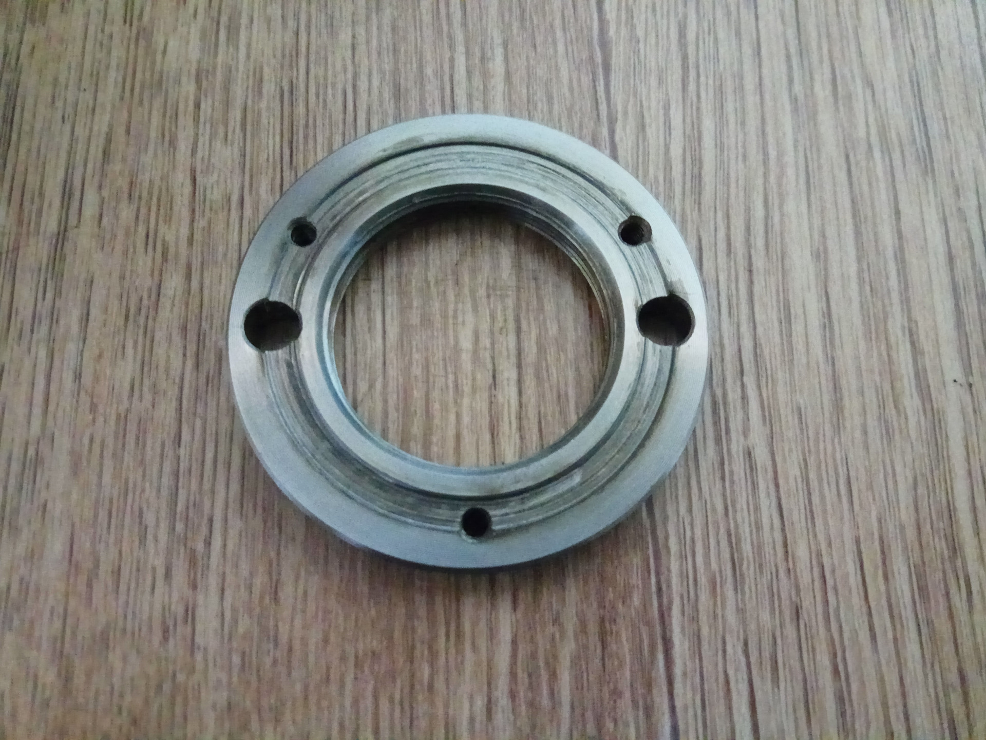

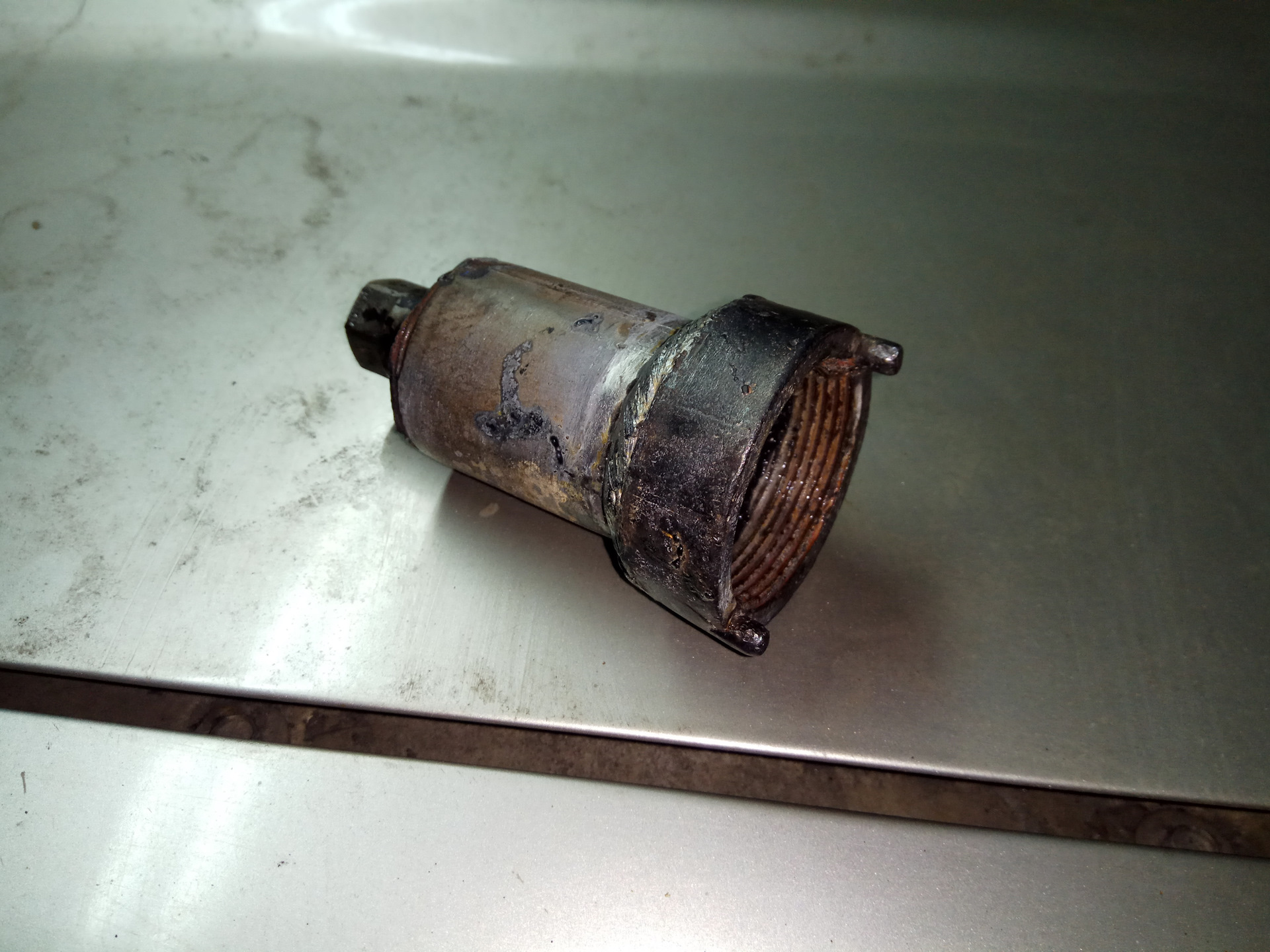

Так же была изготовлена приблуда из подножных материалов для затяжки и регулировки подшипников. Размеры снимал со старой шайбы.
