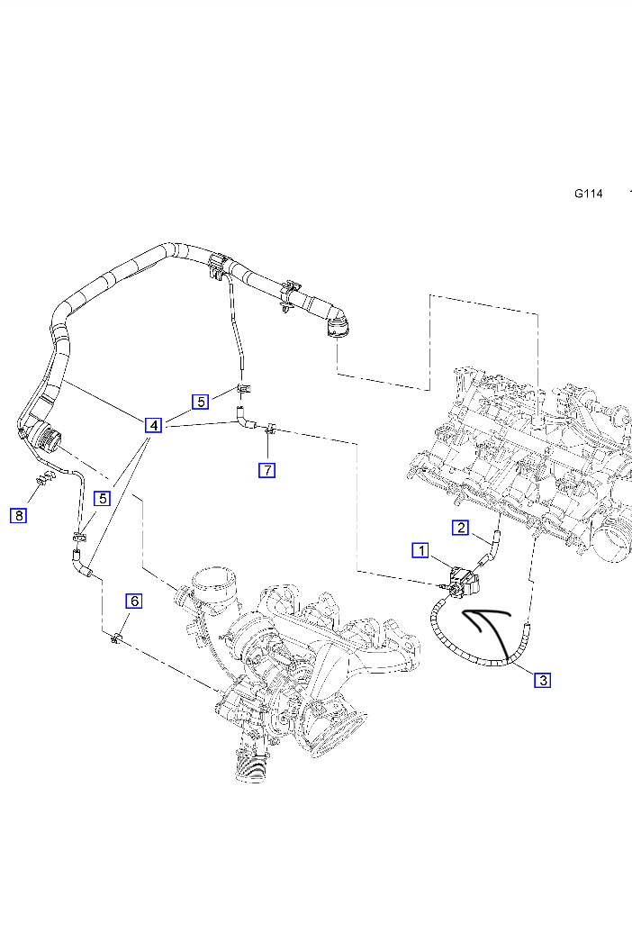

Добрый день!
Подскажите, этот датчик ? По номеру он.
Их таких два. Тот, который у вас показан, я не менял. Поменял тот, что на турбине.
а второй датчик такой же или нет? кто разобрался в этом вопросе?

такой вопрос, тут на драйве пишут что их два, один стоит возле впуска второй возле турбины! как определить какой
Я решил проблему опытным путём.
Так и не ясно какой ты поменял из них
Тот, который прямо на турбине.
