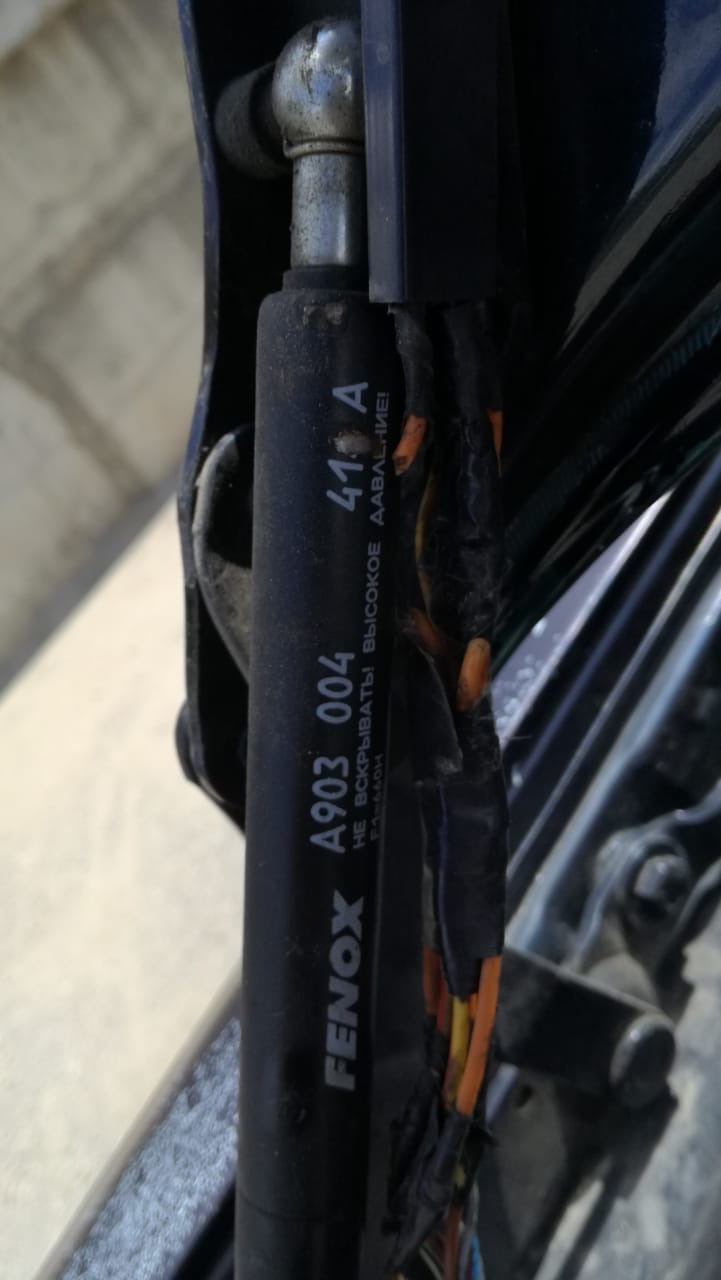

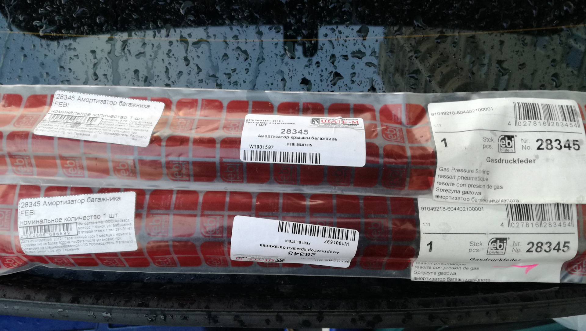

Купил сегодня новые амортизаторы крышки багажника Febi. Не знаю сколько проживут. Больших планов на них не строю так как стоили они всего 2 600 руб.за комплект.
Прошлый хозяин ставил Fenox A 903 004/ 414A. Судя по внешнему виду прожили они не много. Поэтому я и решил взять что то подороже Фенокса.
Оригинальные думаю куплю на разборке и поставлю обязательно. Отчет по замене выложу обязательно сразу же после их замены.

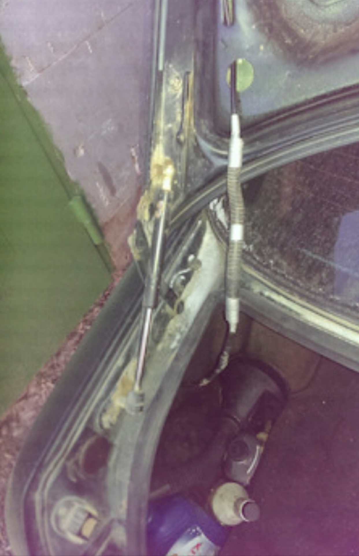

Так же как у многих есть проблема со жгутом проводки на левой петле багажника. Провода переломились и восстановлены с помощью обычной скрутки и изоленты. Лично меня такой расклад не устраивает и мы с братом думаем как это переделать. Если у кого имеется опыт переделки или есть мысли напишите пожалуйста.

2600? Охиринеть! Я ориг. За 500 руб. Купил!
Заказал на днях себе амморты Stellox, цену уже не помню.
А по проводке багажника я сначала паял это место, хватало ненадолго. В итоге увидел здесь в отчёте радикальный способ, и себе сделал так же. Пускай обзывают колхозом, зато уже почти три года- полёт нормальный.

Я, как и много других, уже с этим столкались. Имею в виду переломаный жгут проводов. Вот мое решение: www.drive2.ru/l/506041156786716797/
Естественно, оно не единственное правильное, но одно из тех, что можно сделать.
Что то дороговато для феби. У нас в рб дешевле. Бери оригинал бу, они и походят и цена им за пару как один новый китайской!
Магнет морелли 6 лет не вспотели даже но на универсале на седане точно лет на 20 хватит)))

Новые провода врезать, чтоб пайка была внутри машины, а не на месте перелома, тряпочной изолентой и гофру сверху. Насчёт газовых упоров, фенокс сдох через полгода, взял magneti marelli, по 600р за штучку, пока доволен, да и вообще уверен в них
Я свои пропаивал с немногим удлинением, отдельно каждый в термоусадку, и потом весь жгут снова в термоусадку. Сверху гофру.
