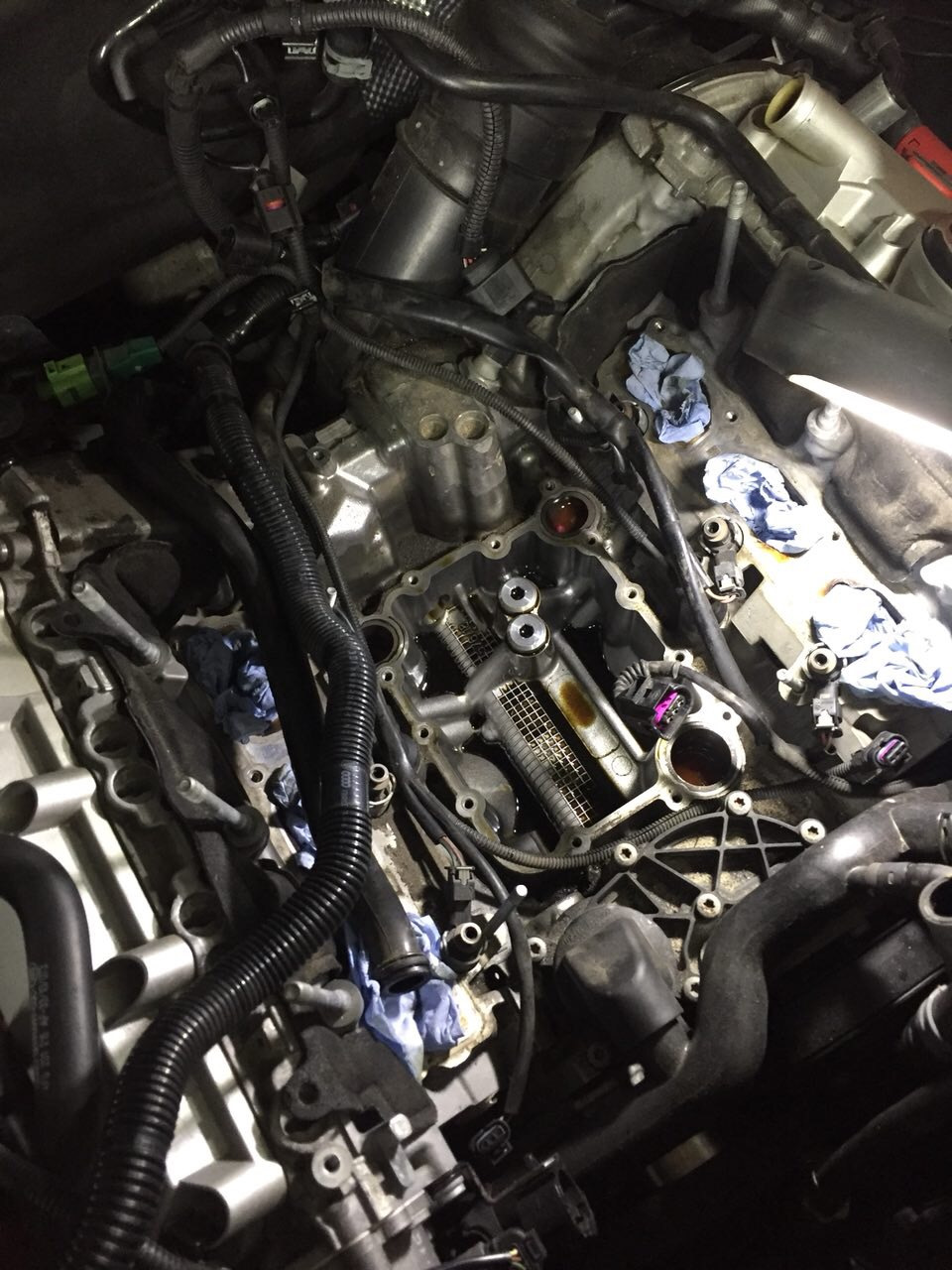

Не так давно собрался с мыслями побороть в себе лень и заняться машиной.
Перед нами стояли следующие цели:

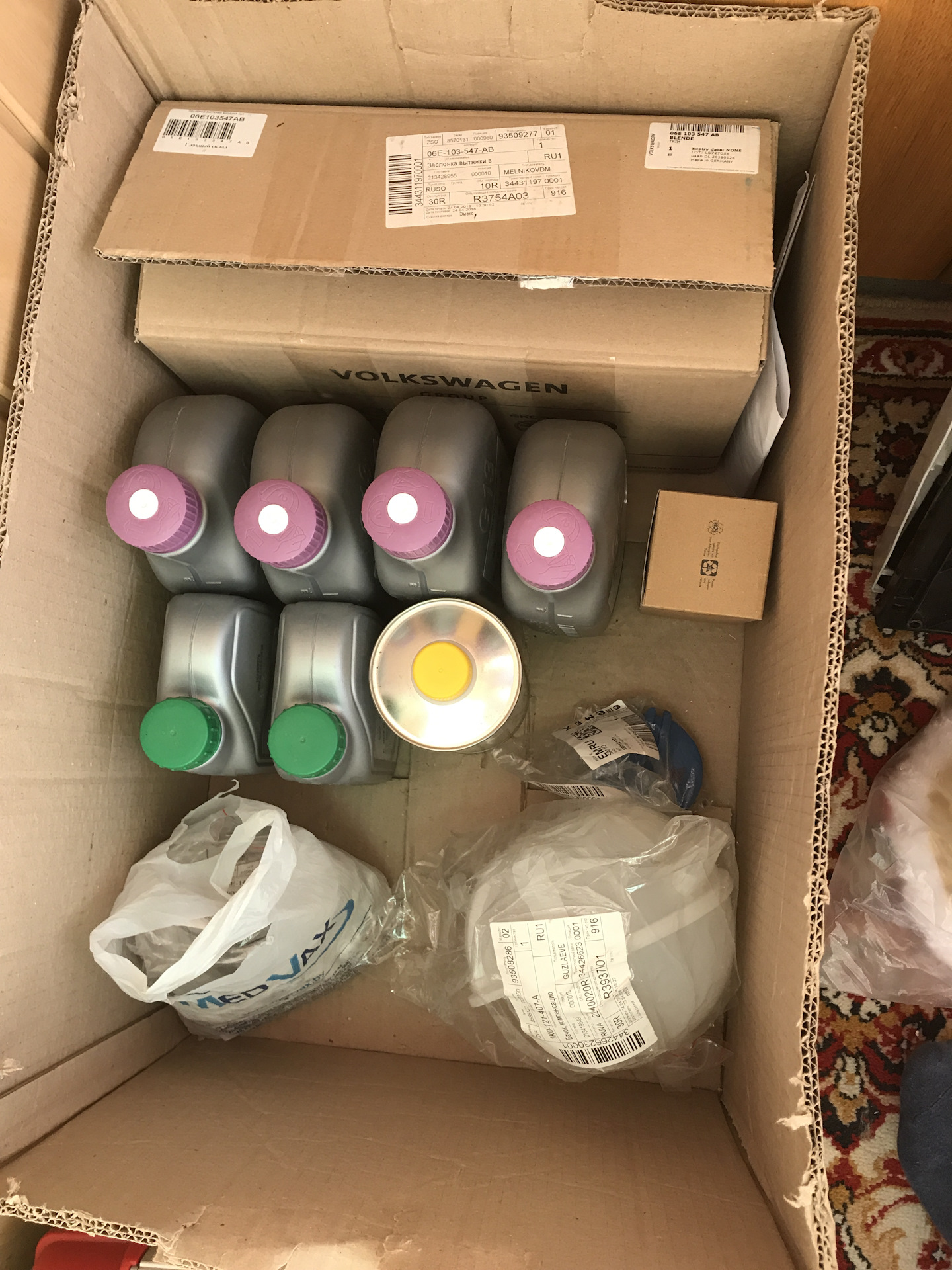

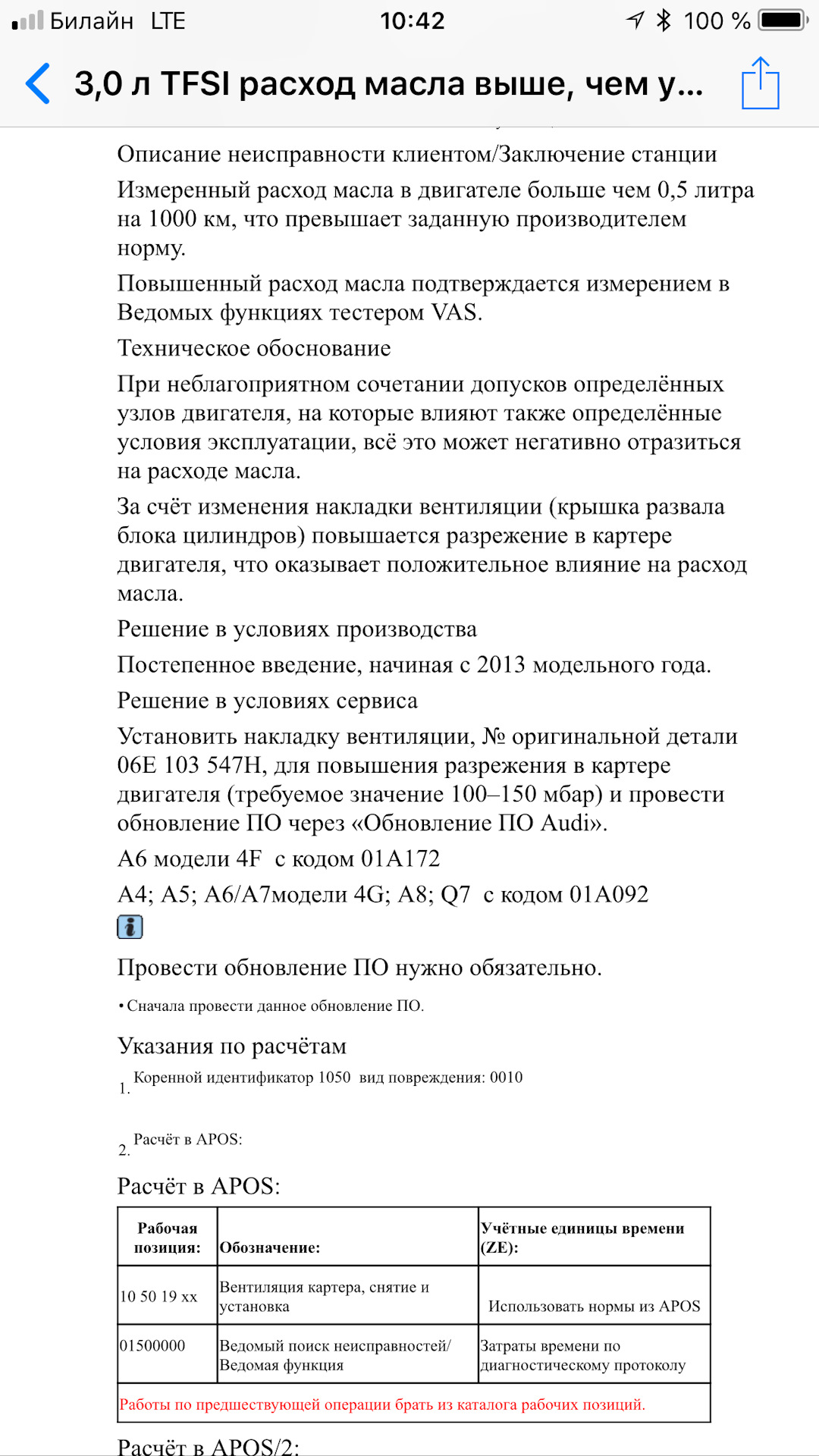

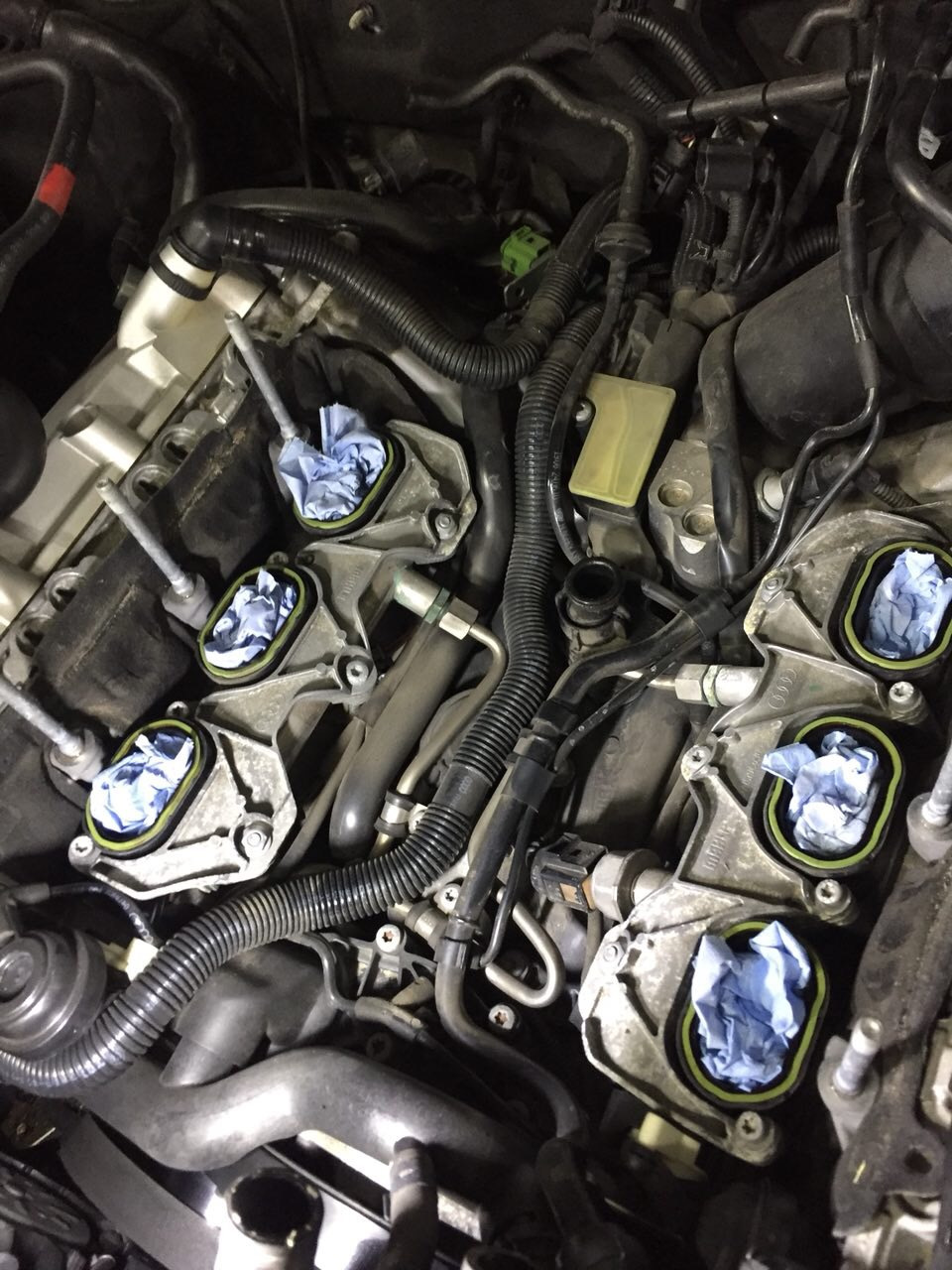

1. Замена маслоотделителя Даже мадам Эльза рекомендует "при повышенном расходе масла", а именно более 300 гр на 1000 км, заменить маслоотделитель на версию посвежее.
Для этого набрал кучу резинок и маслоотделитель одной из последних ревизий.
06E103547AB --- маслоотделитель
N 90316802 --- уплотнительное кольцо
N 905 216 04 --- уплотнительное кольцо прокладки между компрессором и впускным патрубком (за дросселем)
06E 145 272 C --- уплотнения на дроссель
06E103213 --- трубка
WHT004793A</b> 2 шт. уплотнительные кольца на трубку от маслоотделителя к компрессору
079 129 717 B --- уплотнение коллектор
079 129 717 D --- уплотнение коллектор
059 103 175 F --- обратный клапан, 2 шт
Остается наблюдать за масляным аппетитом.

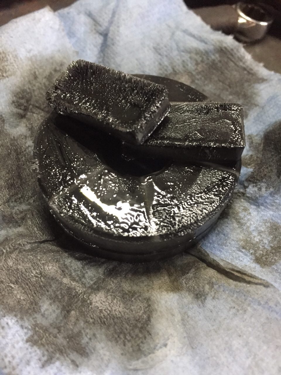

ХЕЙТЕРАМ напишу, что масло на кулера не закидывало, компрессор внутри чистый, а это значит, что задиров НЕТ.

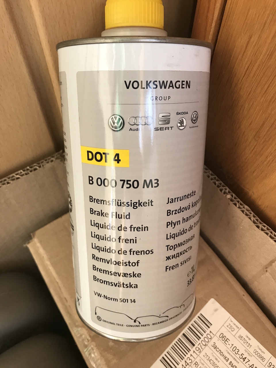

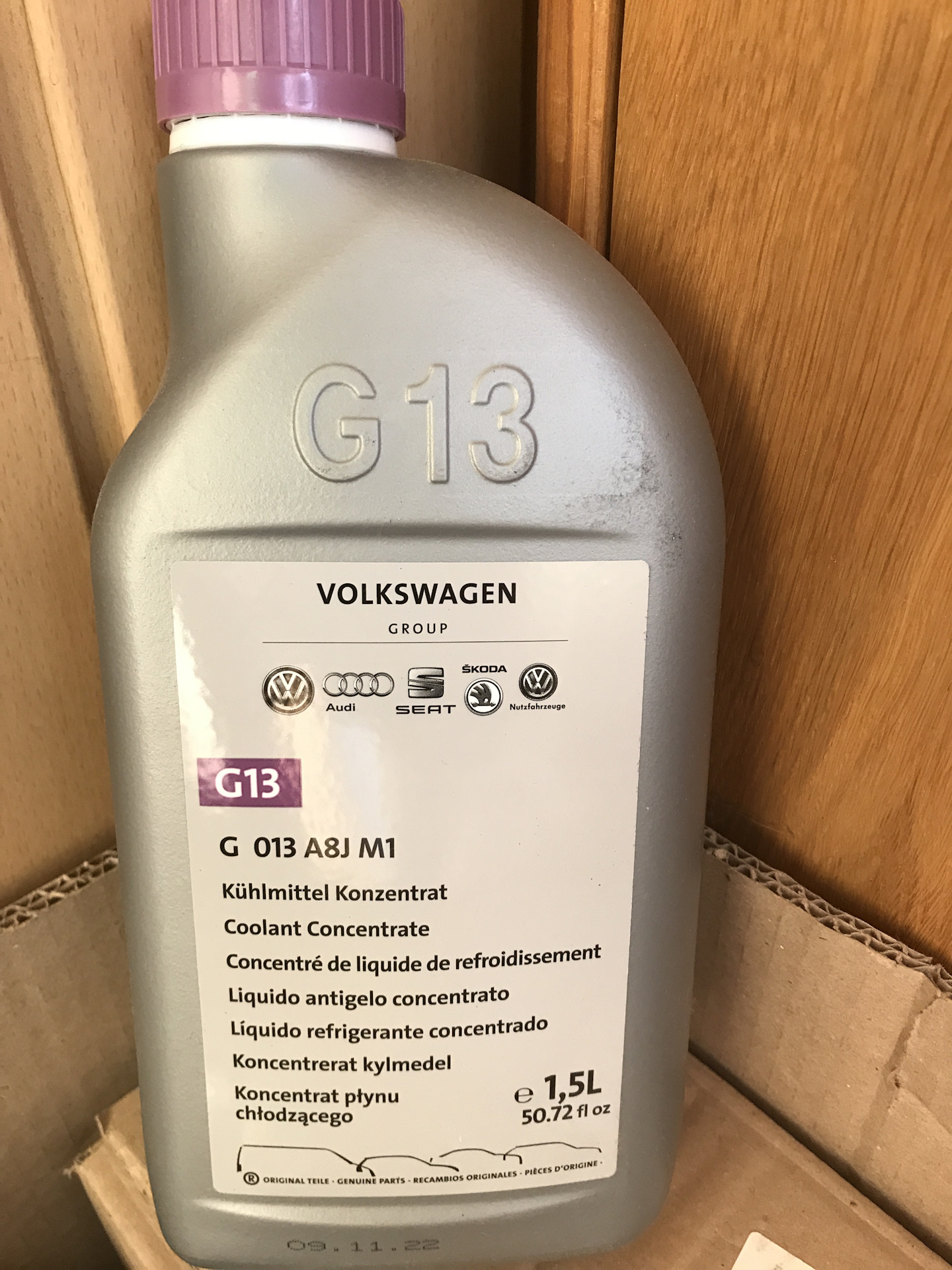

2. Замена технических жидкостей

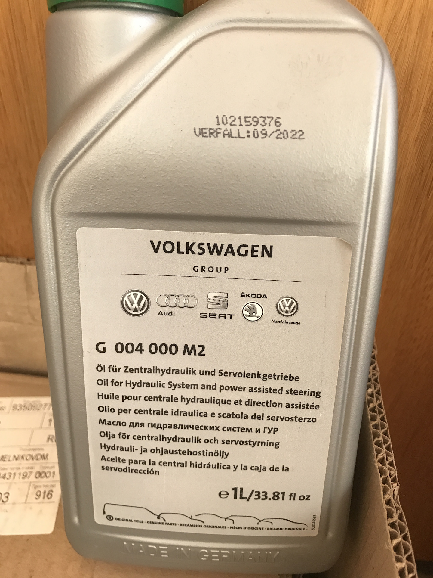

За годы владения машиной ни разу не менял НИ-ЧЕ-ГО. Кроме масла, разумеется. Поэтому решено было махнуть тормозную жидкость, жидкость ГУРа и охлаждающую жидкость, которые были от души налиты в емкости еще на заводе! Лютый ужас (((
B000750M3 --- тормозная жидкость оригинал
G 004 000 M2 --- жидкость ГУРа. Брал 2 литра для промывки, на заливку хватает 1 л.
G013A8JM1 --- G13 антифриз концентрат (4 банки по 1,5 л). Пошел на два раза, но почему в сл. записи )

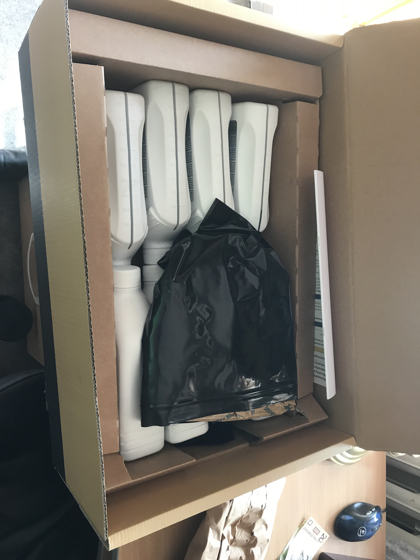

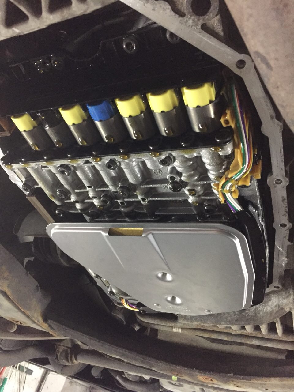

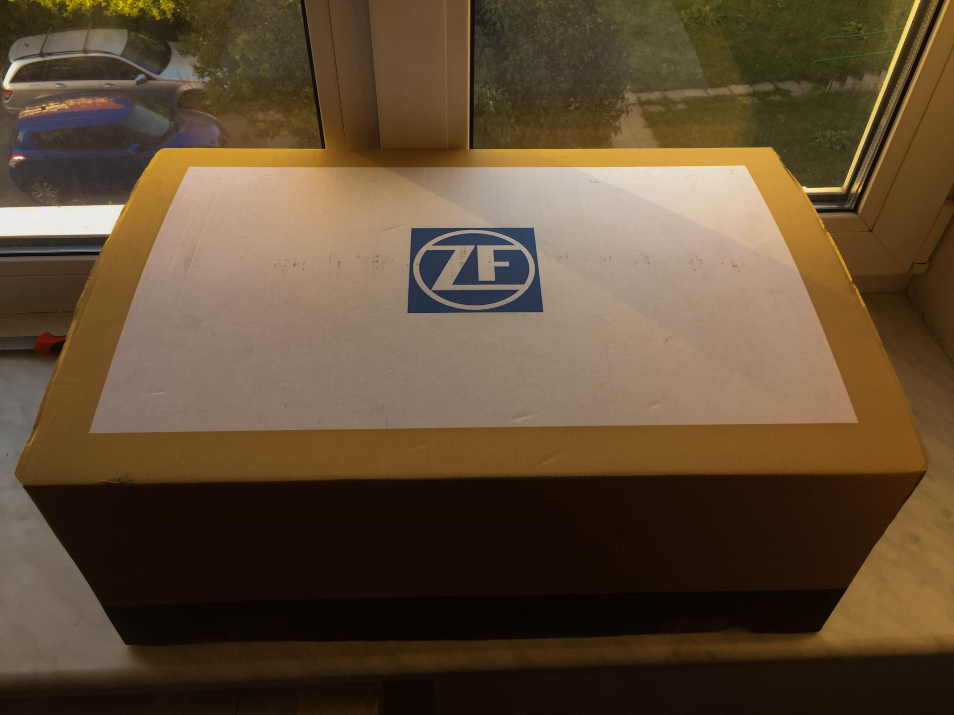

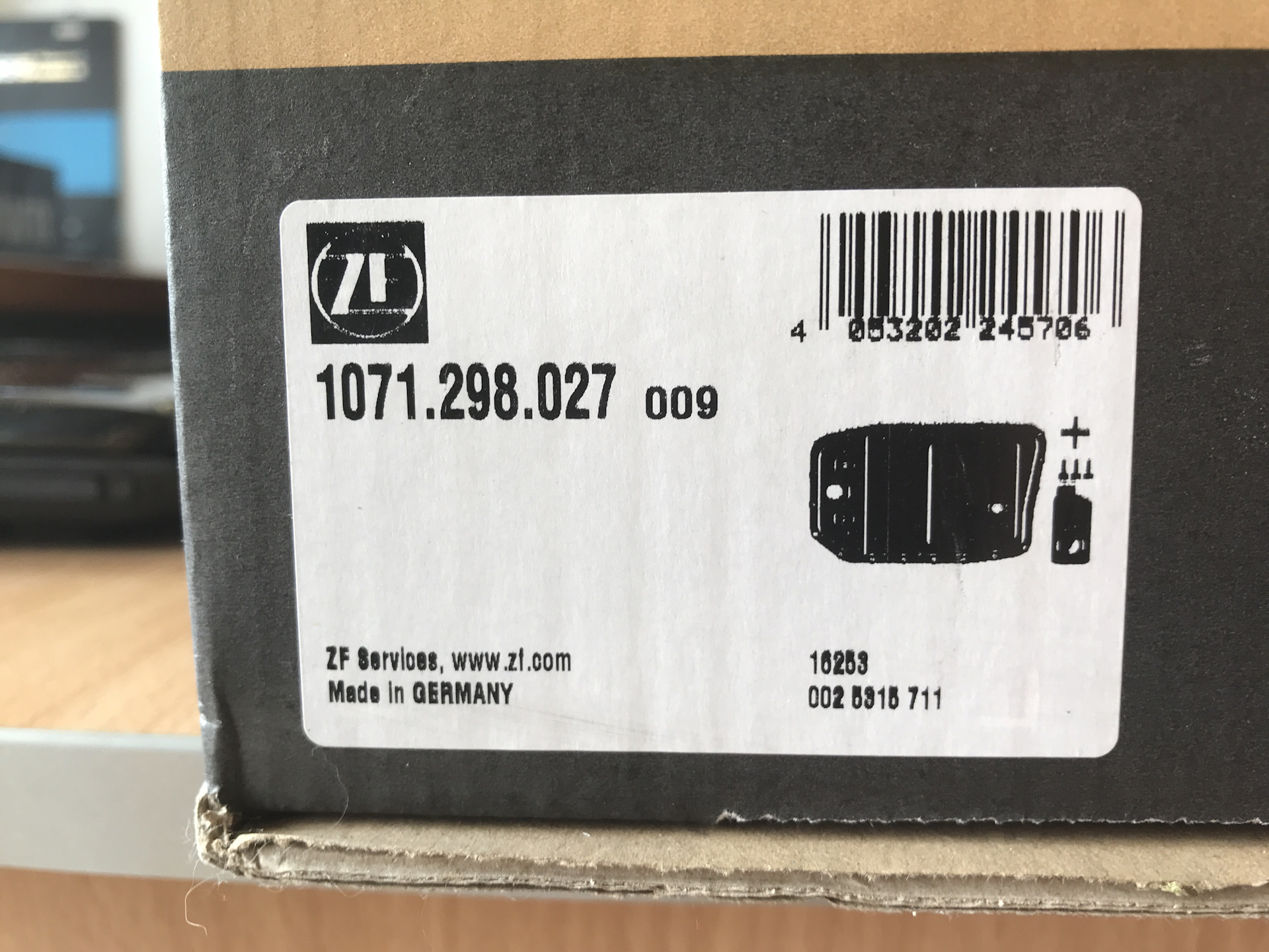

3. Замена масла в АКПП

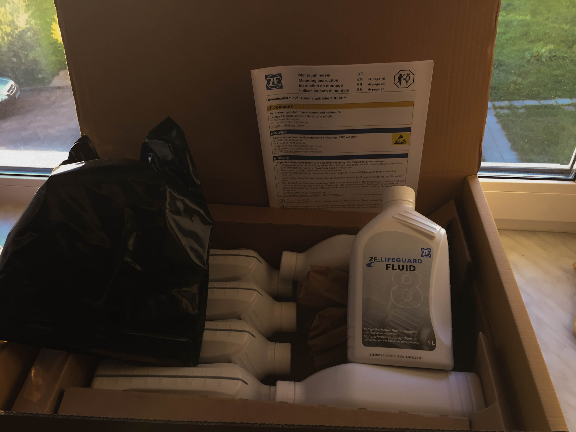

На машине стоит автомат производства ZF 6HP19A. Оригинальный мануал ZF говорит, что масло в АКПП подлежит замене до 120 тыс км пробега или раз в 8 лет. Ну. 8 лет мы уже имеем, погнали.
Подобрал по тому же самому мануалу ремкомплект для замены масла в коробке, частичной.
Масло слилось относительно светлое
От себя добавлю, что пока коробка самостоятельно доадаптируется, переключения стали плавнее, толчок при переводе селектора в D, R заметно мягче. Поездим посмотрим.

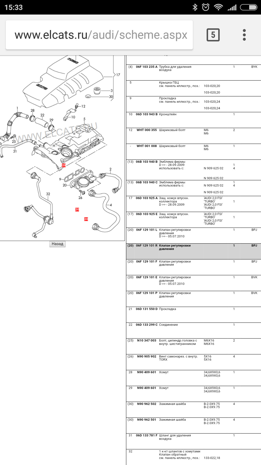

Маслоотделитель последняя ревизия S или AB? Запутался…
А еще есть версии AC и AD ))))
Шта брать лучшее?
Бери АВ и не парь моск
Чем АС хуже?
Вчера себе АС поставил
Medvol
Чем АС хуже?
Думаю, что ничем. Они на разные можели шли, почему буквами отличаются при одном двс, я хз

вот это код?----06F129101R
Вот так, никто и не поможет?
вот это?
Код двигателя BPJ (TFSI)
06F129101R
а то, что пишут последняя ревизия АВ- это не мое?
Там партномер другой совершенно.
06F129101R
а можно вопрос? почему на конце с R, а не с F ?
а где посмотреть?
последней ревизии.
Код двигателя какой? Там есть нюансы.
А может кто нибудь подсказать какой нужен маслоотделитель на 2,0 тфси?

не правильный номер маслоотделителя нужно было искать с буквой S
Взял и загнобил меня )
Не паникуй:) Маслоотделитель с буквой S — это предыдущая ревизия. Последняя ревизия АВ. borzmos себе с буковкой S урвал по случаю, теперь важный такой, думает у него самый лучший маслоотделитель в мире ;)
Вот распечатка от дилера, по моему мотору. Там есть номер детали.
Добрый день. А на 2,0 tfsi такой подойдет?----06E103547AB --- маслоотделитель
Сомневаюсь ) он для 3.0Т бьется

а если кульки в масле это точно задиры? вроде как ещё от уплотнений рассохшихся бывает. Я тоже AB поставил, расход масла очень сильно упал
В 95% случаев это да
MikhalevAY
кульки в масле если маслоотделитель не работает
Как оказалось не только) с задирами тоже правда
