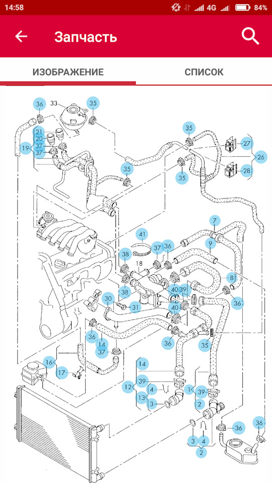

Скачай приложение "Автодок", вбей свою машину, зарегистрируйся и прога весь расклад даст по твоему гольфу. Вот так выглядит на мой, 1.6 bfq
Дак вот и есть 35 переходник. Он мне и нужен ) спасибо я уже нашёл )
Не за что, а приложуху все равно скачай, оч удобно.
Насколько я понимаю то петекла втулка пластиковая на шланге который идёт в радиатор, на схеме шланг целиковый, да и судя по двум хамутам явный колхоз
Это быстросъём на радиатор что ли? Где это стоит понять не могу
Это тройник который около аккумулятора стоит
Там по схеме нет тройников

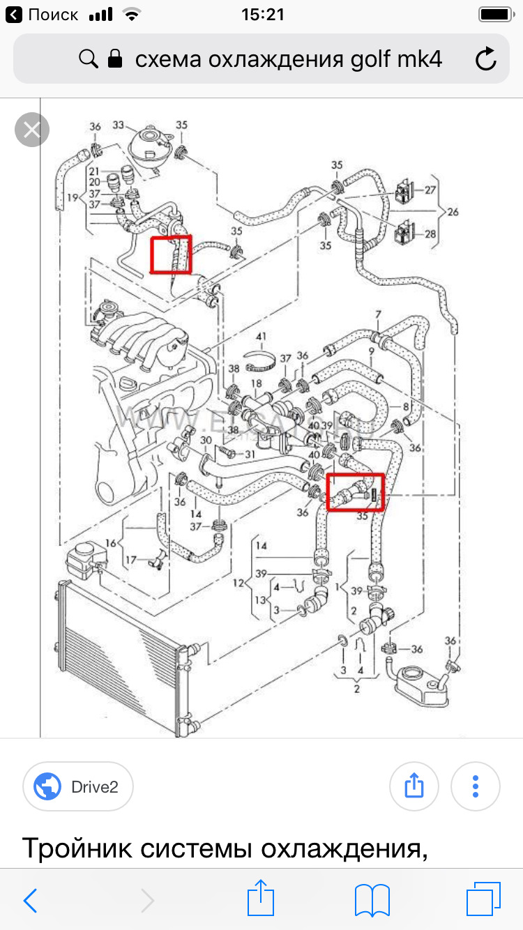

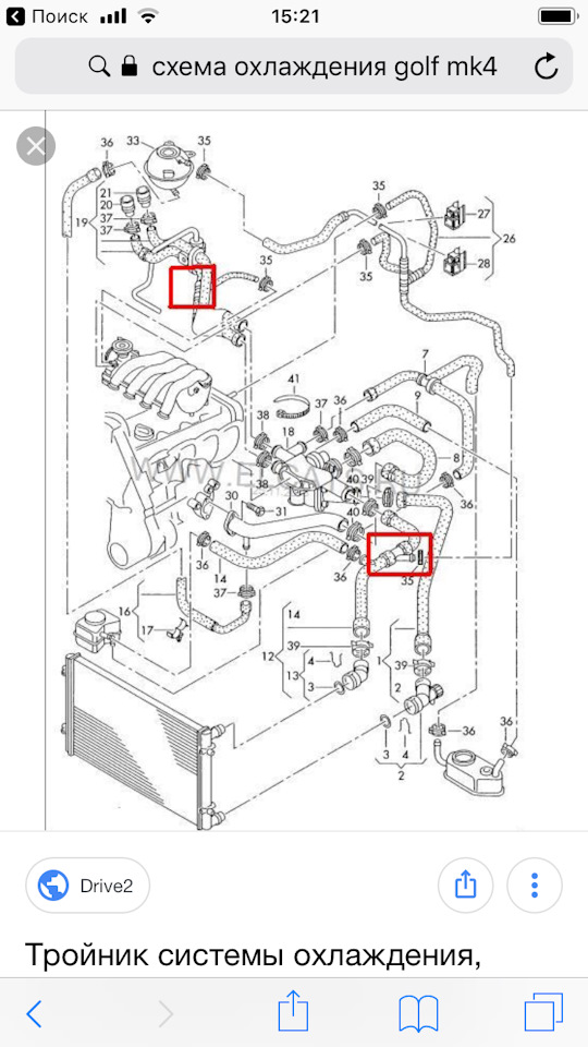

1C0 121 087 E
Вот он
А куда с него ещё идёт?
Вниз уходит, как я понимаю это малый и большой круг
Dyglos
1C0 121 087 E
Вот он
Только 1C0 это не наши запчасти
Вот этот номер 1J0 121 087 L или B на конце, только это вроде как с 2.8, а у тебя 1.8 и таких трайников там нет, но да ладно
Другие владельцы 1,8т мне скидывают этот номер, зная про этот тройник, а ты говоришь нету его там, когда я у всех его тоже видел. Хмм странно )
Да я не спорю, это номер с мк6 а вашего родного нет в природе, поэтому и на схеме его нет
Родной идёт в комплекте с патрубками только
