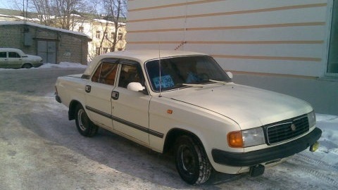

Приехали от крёстных. Около дома ставлю машину и она не стого не с сего глохнит и всё нивкакую не заводится. стартер крутит а подхватывает оттолкнул машину (неудобно стояла) выташил подсос пидалька пожмакал а предварительно рукой подкачал бенз завелась поработала и заглохла и всё. Снял патрубки выходные с бензонасоса рукой качаю а он не плюётся бензом вот и думаю мож насос сдох или датчик уровня умер и упустил уровень бенза и тупо высох . Какие могут быть мысли? Искру не смотрел тк один и смотреть некому (
ГАЗ 31 1992, двигатель бензиновый 2.4 л, 90 л. с., задний привод, механическая коробка передач — своими руками
