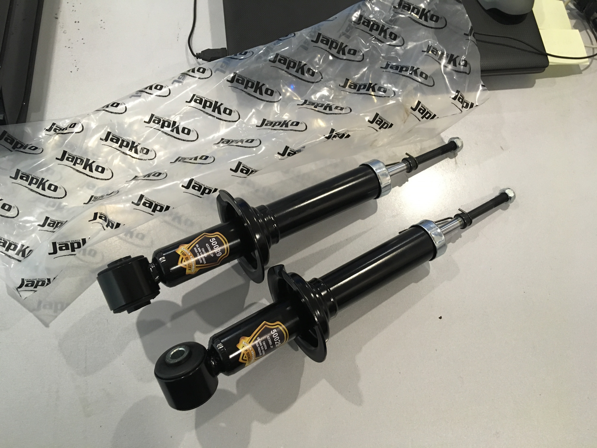

И так, наконец-то добрался до задней подвески. Заодно заменил сайлентблоки, сальники и масло редуктора.
Были закуплены:
Стойки амортизатора (2шт.) — JAPKO_MJ50029 — по 950р. (4162A006).
Рычаги поперечный (управляющая штанга-косточка) 2шт. — Febest_0425CU20L — по 760р. (MN 100109).
Болт развальный (2шт.) — MITSUBISHI_MB809335 — по 230р.
Сайлентблоки верхнего рычага (банан)_MN 100086:
— наружный (плавающий) 2шт. — CTR_CBCR7 — по 600р.
— внутренний (2шт.) — CTR_CVM10 — по 200р.
Сайлентблоки нижнего рычага (4шт.) — CTR_CVM10 — по 200р.
Сайлентблоки продольного рычага (2шт.) — RBI_M25CS30B — по 650р. (4120A001).
Сайлентблоки редуктора передние (2шт.) — MASUMA_RU555 — по 430р.
Сайлентблоки редуктора задние (2шт.) — VTR_MI5101R — по 270р. (MR 594994).
Сальник редуктора (2шт.) — NOK_KF00327238B — по 150р.
Масло в редуктор (1л.) — Castrol 75w-90_154F0A — 700р.
При подборе сайлентблоков и рычагов пользовался памяткой от SVAviator, www.drive2.ru/l/503675832397464348/. Отдельное ему спасибо. Единственное не подошли сайлентблоки FEBEST_MAB107, в место них заказал CTR_CVM10.
В остальном всё встало как нужно.

Как себе стойки амортизатора ведут?
тоже хочу перебрать подвеску.
что скажите Bort G41238025 Стойка амортизационная газомасляная
Стойки с своей функцией справляются. Не жесткие. Меня пока все устраивает.) Про Bort ничего не скажу, незнаю.
