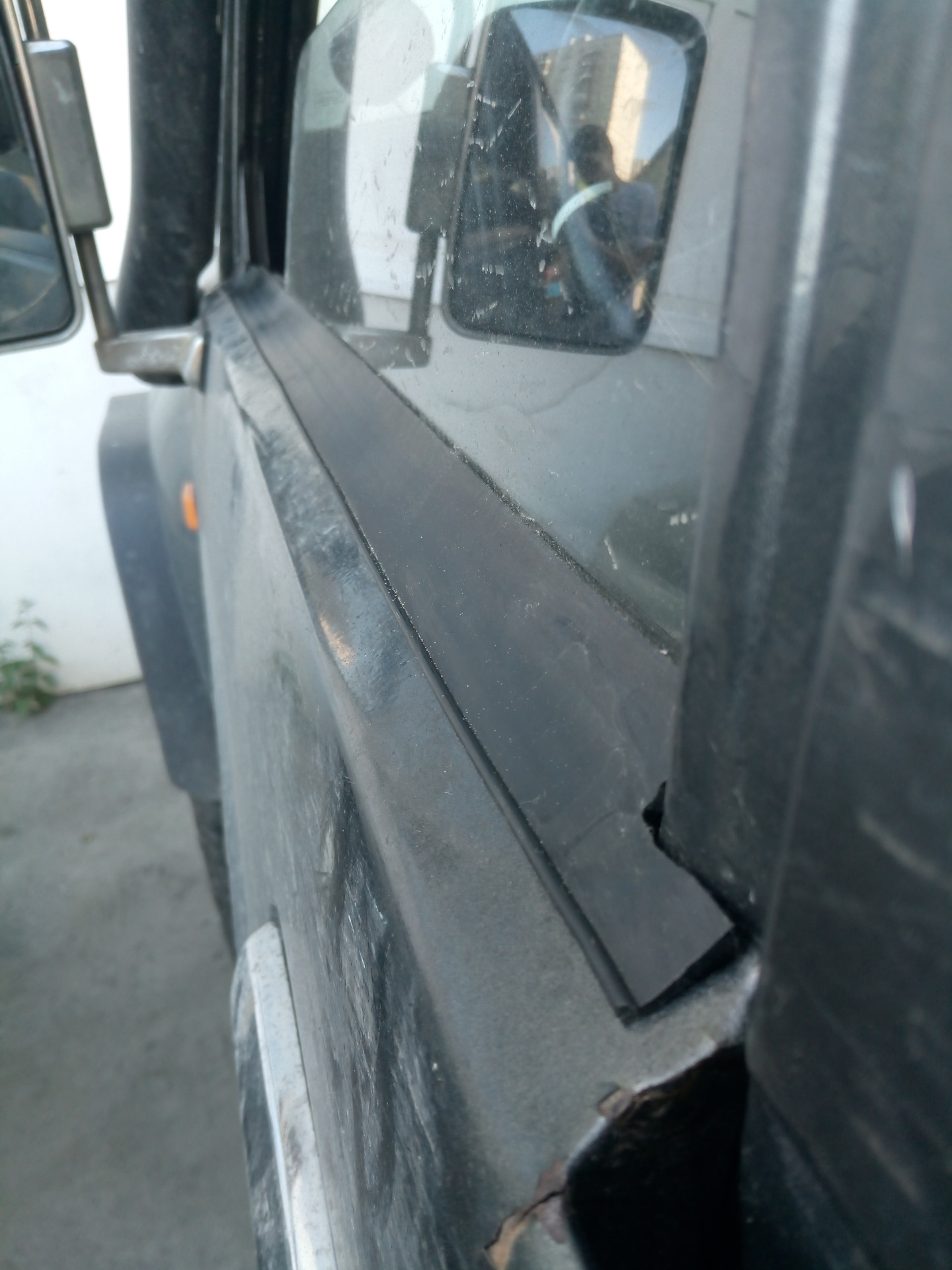

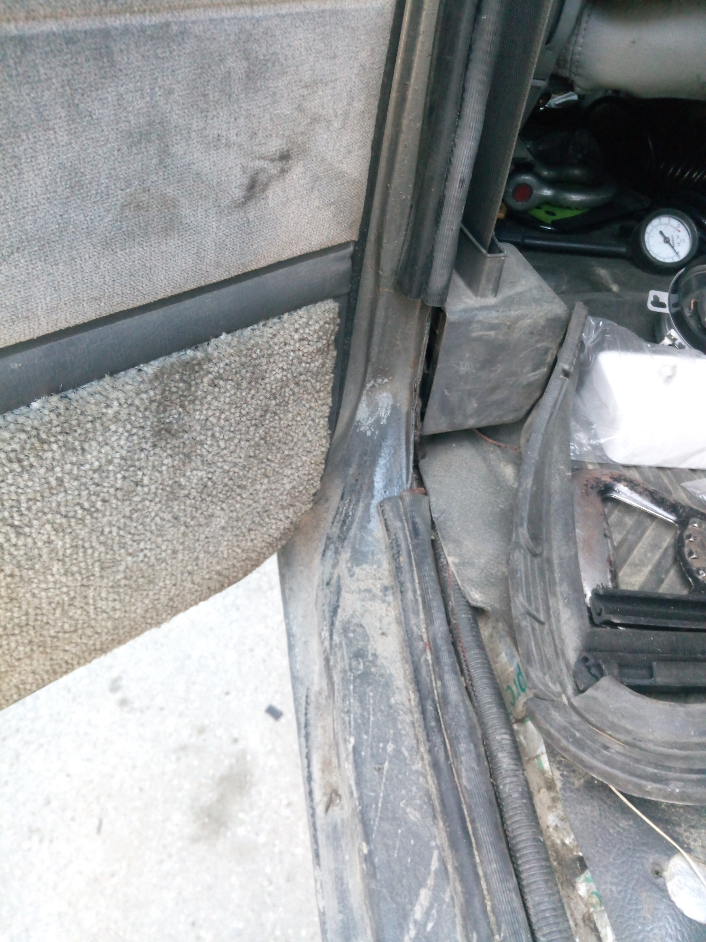

Готовимся к долгой зиме и приводим в нормальный вид. Щели в дверях намекают на то что надо бы их заделать. Но не ватой же затыкать как советские окна.
Давно были планы заменить резиновые уплотнители дверей по кругу и наружные скребки стекол.

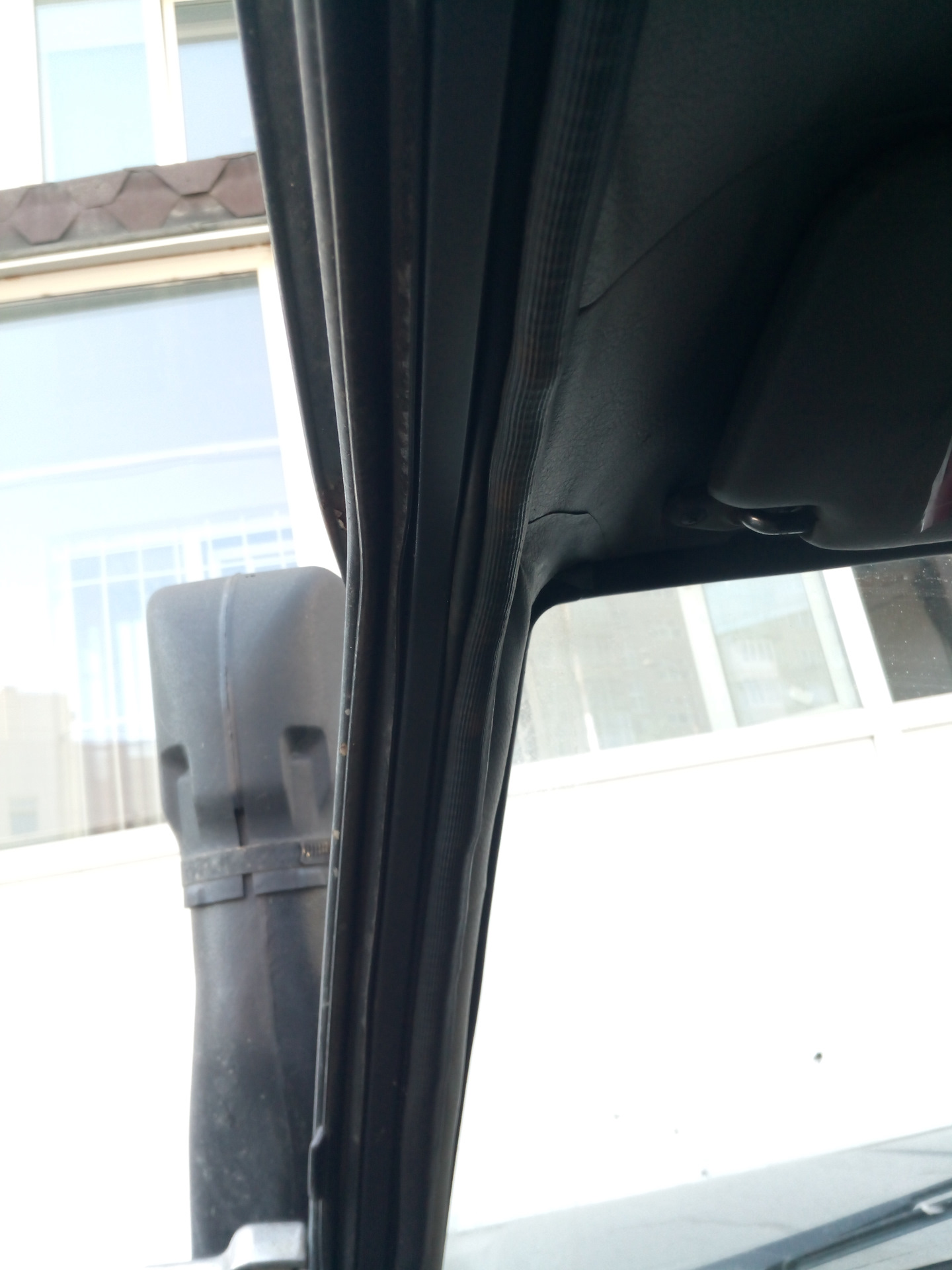

Посему возникает вопрос чем это заменить, желательно максимально в штат. Слышал что мол подходят многие резинки от отечественного тазоподобного. Но как бы узнать точно какие и куда. А еще лучше с номерами. Объяснять в магазине что мне нужно (а это тазовый магазин и специфика общения там меня не возбуждает) иной раз тяжело. Да и социопат во мне предпочитает сводить к минимуму общение с продавцами. Если это можно заказать нажав кнопочки — идеально.
Еще одна мысль заказать универсальные профили, коих сейчас куча вариантов и что-то с них придумывать.

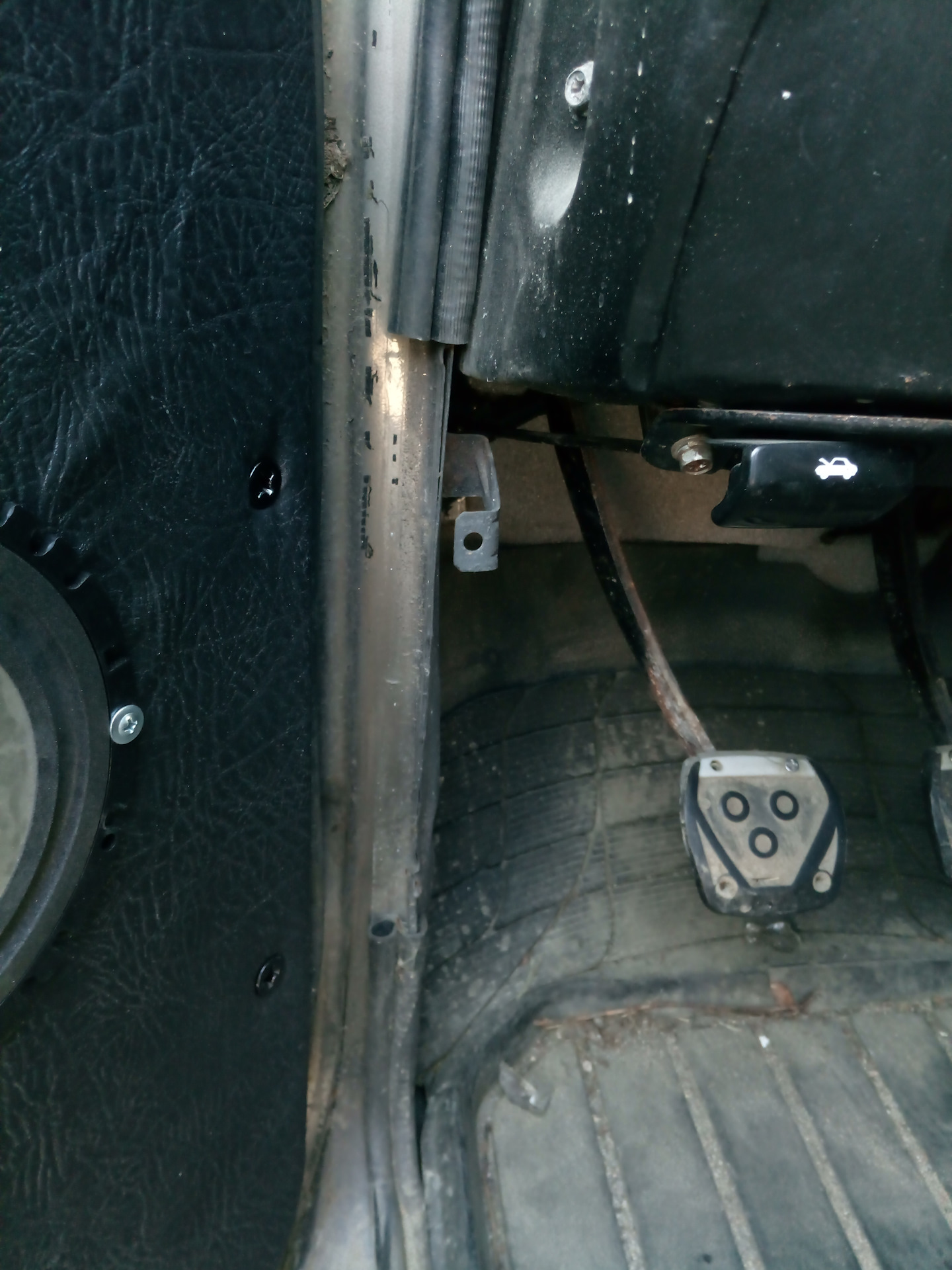

То что было наклеено прошлым хозяином в избытке (а это низкие Ш профили оконные) я почти все оторвал. Понятно что там откуда я его забрал это может и был выход, но не в городе где хотя бы можно заказать. Да и выглядело это — жутко. Функционал соответствующий.
Был сделан временный пост, который перерос в нормальную запись готового варианта. Народ поделился своими наработками, примерами и тд. По ним я нашел номера деталей и отправил заказ в Emex.
Итак на 5д Y60 нам нужно:

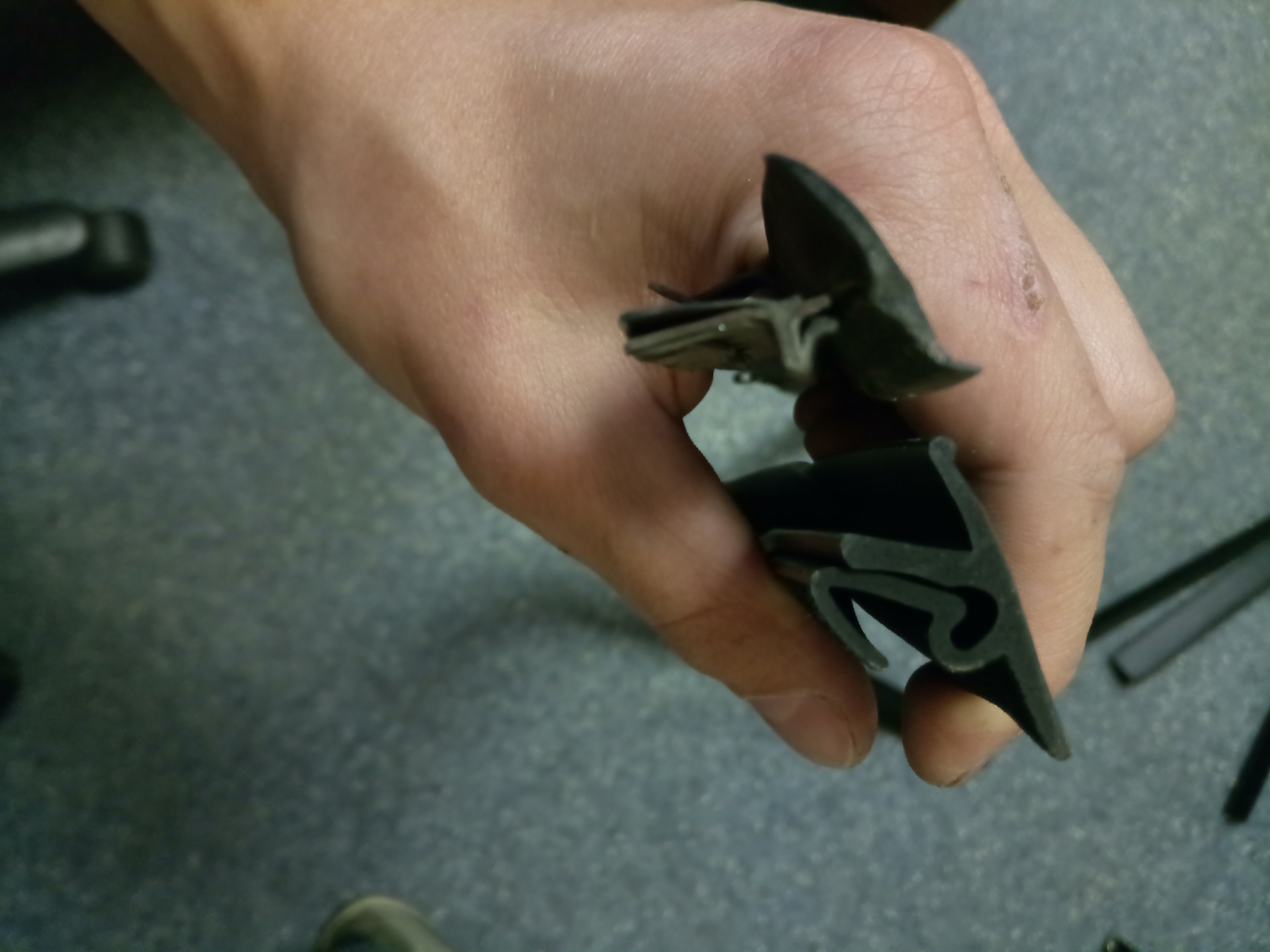

БРТ 21076107018P кол-во 5шт. Уплотнители дверей (классика) на наши двери — цена 160р/шт. 4шт. на проемы и одну на небольшие кусочки режем. Там где не хватило — вставляем.
БРТ 21086107018P кол-во 1шт. Уплотнитель двери (ваз 2108) нам на багажник — цена 197р/шт.
БРТ 2108610332010 кол-во 4 шт. Уплотнитель стекла (ваз 2108) двери внутренний н/о. Он же скребок — цена 144р/шт.
Позиция БРТ 2108610329010P Скребок стекла (ваз 2108) не подходит! Нет той части за которую держатся клипсы. Я взял ее в первый раз, пришлось перезаказывать.

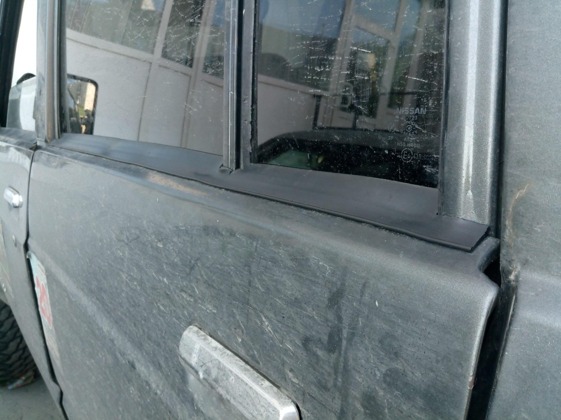

За 1573руб мы уплотнили все двери. Решили вопрос со сквозняками в салоне и видом на снег и дорогу через щели. Убрали колхоз оконных Ш уплотнителей. А ниссановское добро за 27316руб пусть дальше сохнет на складах. Если даже качества нашего резинопромышленного творения будет хватать на 3 года — за такую цену да пожалуйста.
Спасибы: Granat49, Kiryuha14rus, Seryi-patrol и RedPatrol за примеры, фото и пояснения.
зы: на очереди дверные карты (салон и багажник). Особо глазастые увидели на второй фотке кусок передней карты. Но еще не финальный вариант.

Теперь порядок!))) Я ещё получившиеся щели на стеклах герметиком промазал на 5 фото
