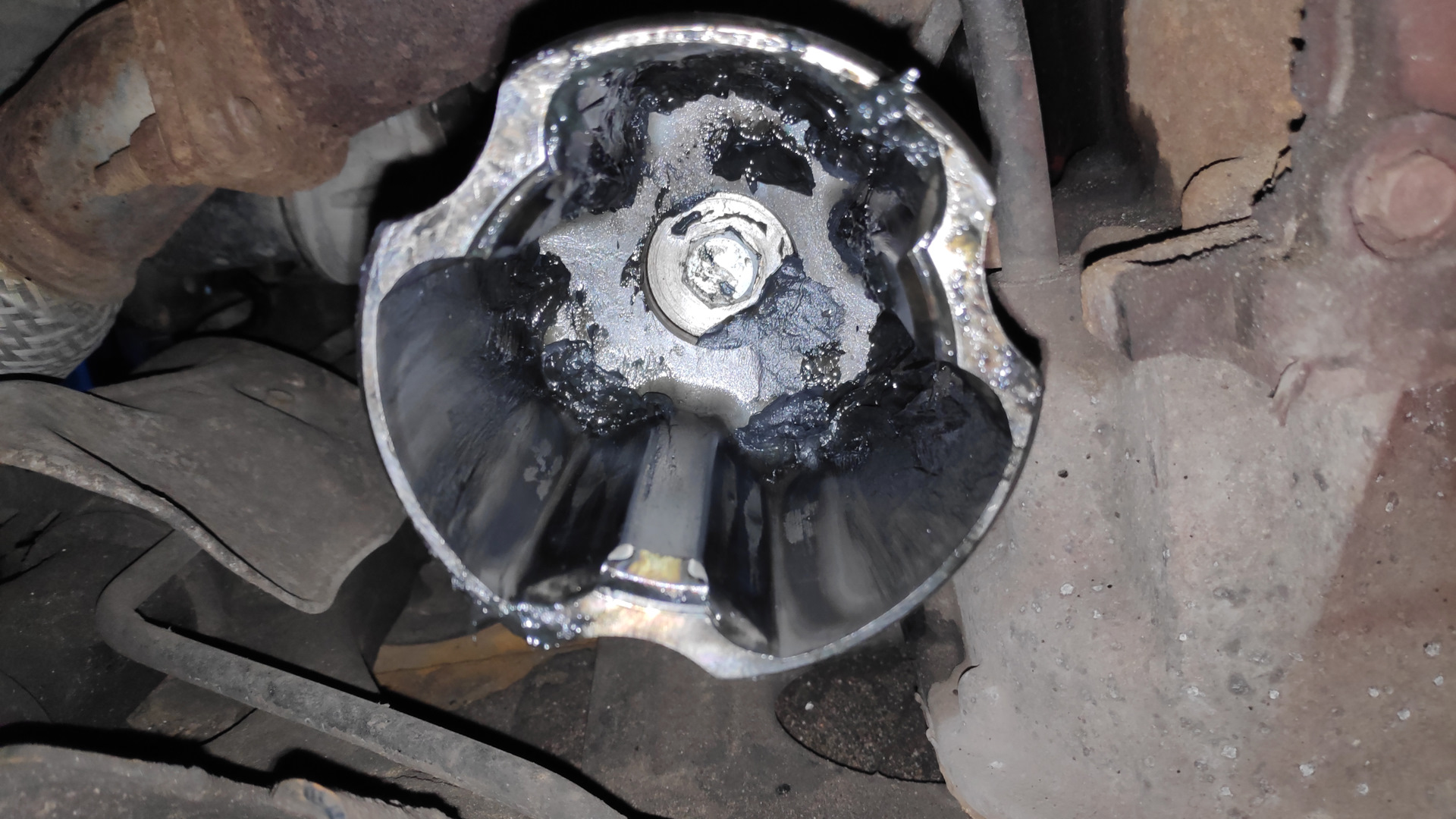

Началось всё с банальной замены масла в редукторе, сливалось оно очень чёрное, но почитав пару постов я решил, что это нормально… однако… Судя по всему, предыдущий владелец его не менял никогда. Первые проблемы начались через ~1000км в виде небольшого гула из задней части авто. "Мало ли, бывает всякое" подумал я и сменил масло ещё два раза с промежутком по 300км. Стало веселее, но только первые километров 20, затем небольшой гул, появлявшийся только при торможении, стал гулом реактивного истребителя. Сняли редуктор, для этого сняли кардан, открутили 4 болта сайлентов редуктора и плавно его опускали, пока не появилась возможность выщелкнуть полуоси.
Далее, началась дефектовка. Сняв заднюю крышку, сразу стало ясно, что причина появления гула, это замена масла! Новое масло смыло все лаковые отложения со стенок и внутренностей редуктора и направило всё это Г прямо в подшипники…

Подытожу: друзья! менять масло в заднем редукторе нужно ТОЛЬКО со снятием задней крышки и тщательным отмыванием всего шлака, иначе вам придется долго писать занимательный пост о ремонте, хорошо что главная пара осталась целой :) Возможно я забыл что-то написать, спрашивайте, с радостью отвечу, делал пару месяцев назад, возможно что-то вылетело из головы) Вот как-то так)

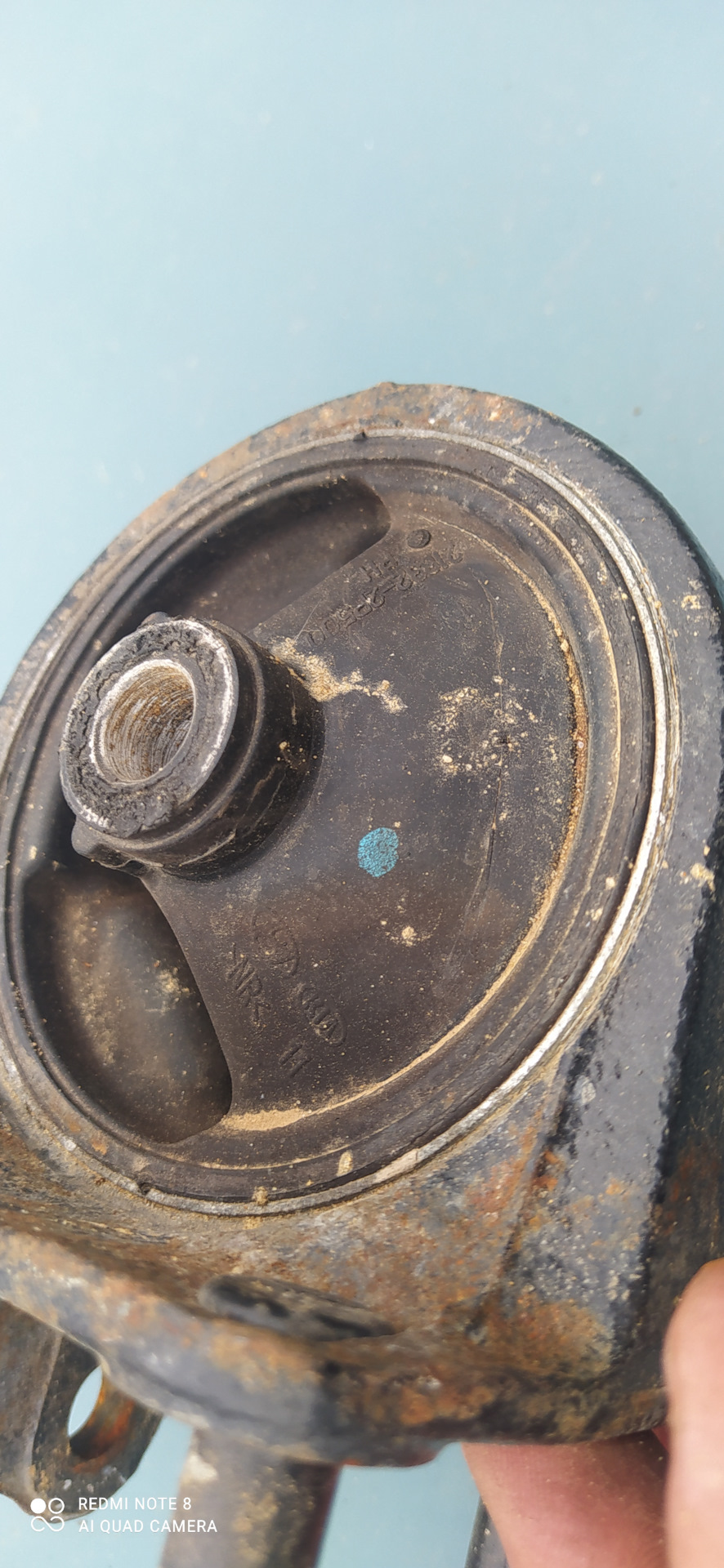

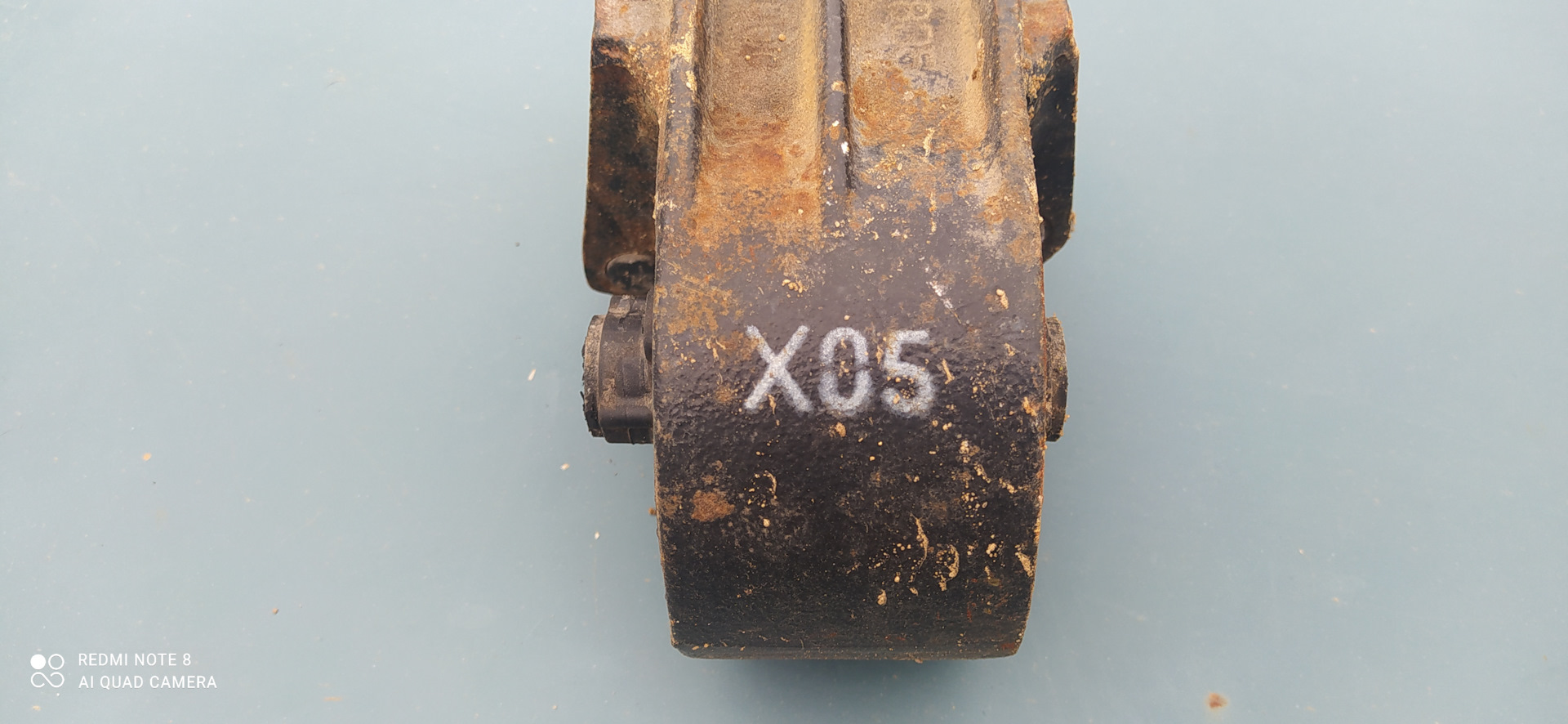

проверь подушку коробки у меня она была убитой
klimber
Пишу… Нихрена! С@#@@блядск@#*"*#@@ое ведро с болтами. Короче, это АКПП.
Старая подушка сместилась и тоже давал небольшую вибрацию
