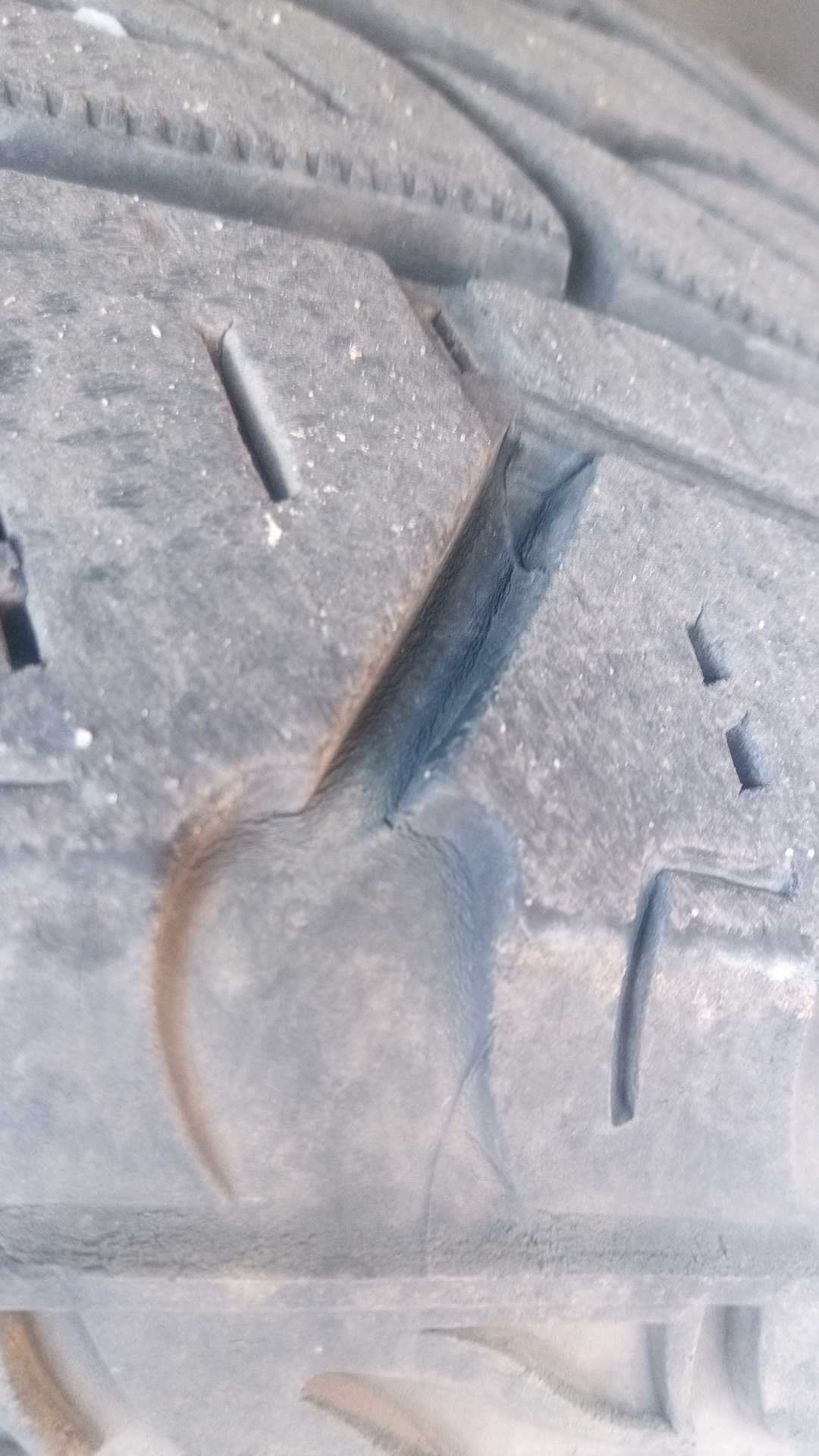

Покрышки в мелкие трещинах, грыж вроде нет. Им уже лет 5-6.

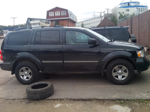

Полез смотреть, потому что в движении прямо как будто колесо восьмерит, качает машину. На руле ощущений нет, только раскачка. Искал грыжу.
Кто что скажет?
Нет грузчиков на заднем, но качка идёт вроде от переднего левого. Забери посему не влияют ни на что.

Это ещё совсем не трещины, если на то пошло :) Ездили и на более худших экземплярах и норм. Я не призываю ездить на старье, но и очковать зря тоже не стоит. Это состояние считаю ещё вполне норм.
Насчёт раскачки — внимательно осмотрите снятые колеса — грыжа может быть и с внутренней стороны и т.п. Если все ок — то на балансировку. А если и она не поможет, то остаётся подвеска.
Успехов.
Отпишись потом, что да как
