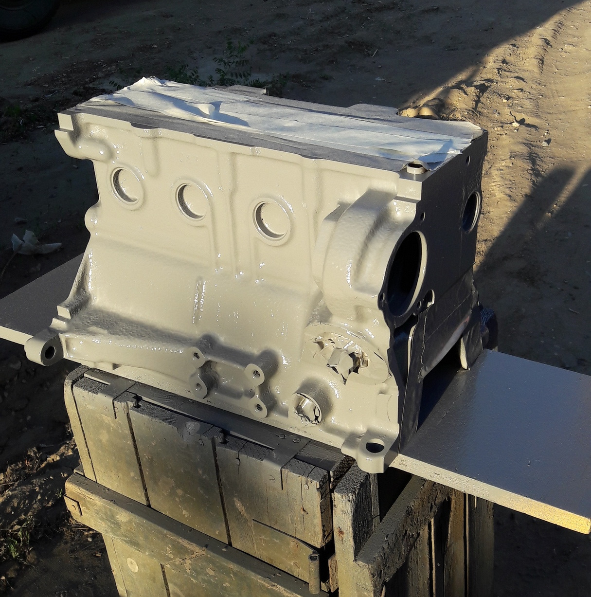

Купил мотор от ваз 2112 1.5литра 16кл. Сразу же как его привёз, раскидал по полкам. Прошло за немалым 4 месяца, появилось свободное время от учёбы. Вымыл все грязные детали, открасил блок, максимально купил деталья. Начал собирать отдельно головку и блок.

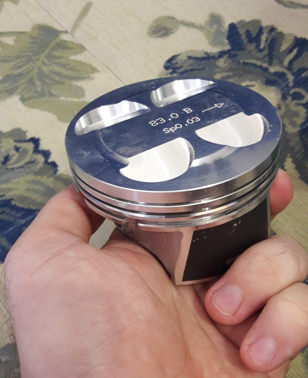

Так как блок был 82.8, а машину хотелось сделать максимально акуенно, решил делать приора низ. Купил поршня 83.0 СТК с проточками и вытеснителем, шатуны от приоры. Коленвал оставил родной, ибо коленвал от 124/126 мотора заставит поршня торчать на 3мм из блока. В конечном итоге проточив блок, немедленно собрал его, попробовал прокрутить. Всё было хорошо!

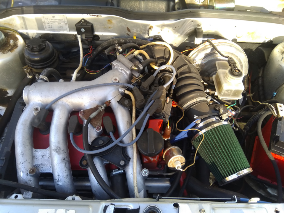

Читал, что нужно удлинять проводку на многие датчики, уже был готов паять. Но за пару дней прочитал, что достаточно распустить основную косу и вытащить все датчики до нужного места. Так и получилось. Датчик давления масла с лёгкостью вылез из жгута, а вот датчик распредвала не очень хотел выходить… Мне понадобилось чистых 15 минут и вся проводка уже была в былом виде. "КАК С ЗАВОДА". Ещё встретился с проблемой, что фишка на топливную рейку коротковата, получается в плотную к ГБЦ. Это пожалуй единственное, что я буду перепаивать в ближайшее время для удобства.
Первый пуск! Пуск с первого раза! Прокачали систему 3 раза, чуть покрутили стартер и машина ожила. Мне пришлось 10 секунд улавливать холостой ход, дальше всё нормализовалось. Долго не дали поработать, так как ещё не залили антифриз. Запуск был произведён на родной прошивке от Января 7.2 8кл.

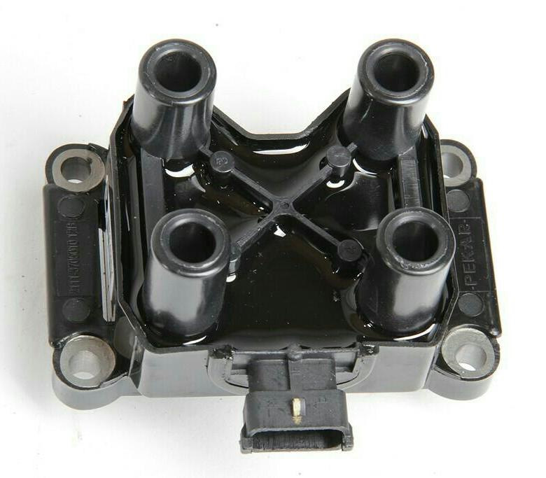

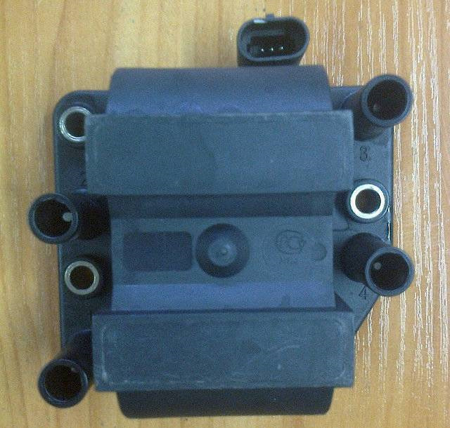

4.1) Модуль зажигания родной от 8кл.
4.2) Модуль зажигания от ГАЗ на 3 контакта.
5) Ресивер. (Лучше взять алюминиевый, так как он разборный. Потом поймёте XD )

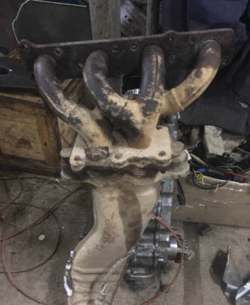

6) Паук. Выпуск. (Я поставил родной от 2112, встал хорошо, ничего не гнул)

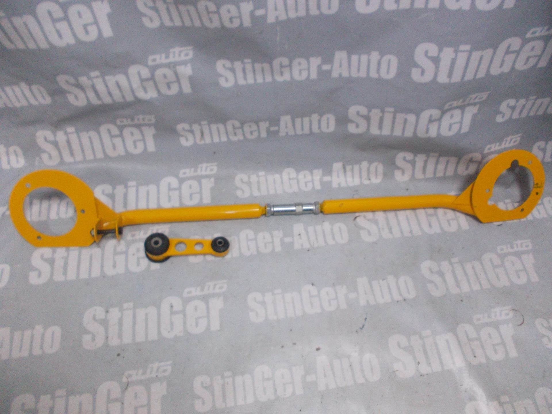

12) Верхняя распорка с крепление под гитару от 16кл. Желательно брать как у ВАЗ-2114 СуперАвто, ухо смещено максимально к стойке.

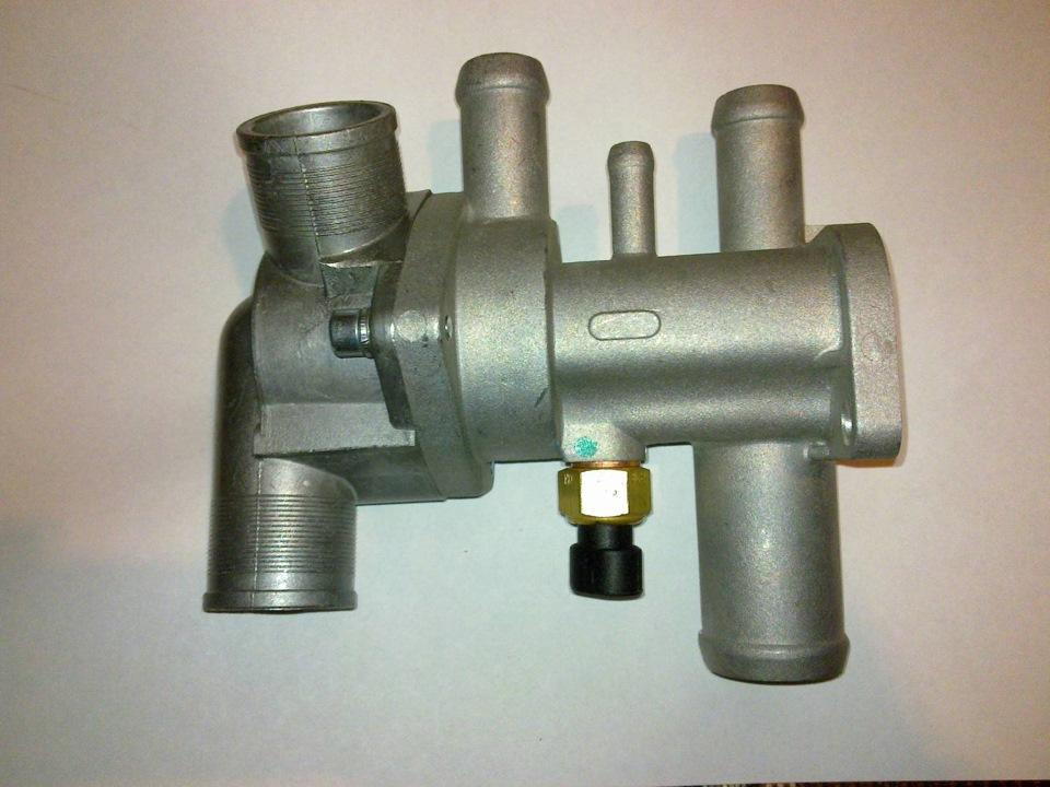

13) Термостат от 16кл. (Осторожно, бывают без вывода на расширительный бачок)
