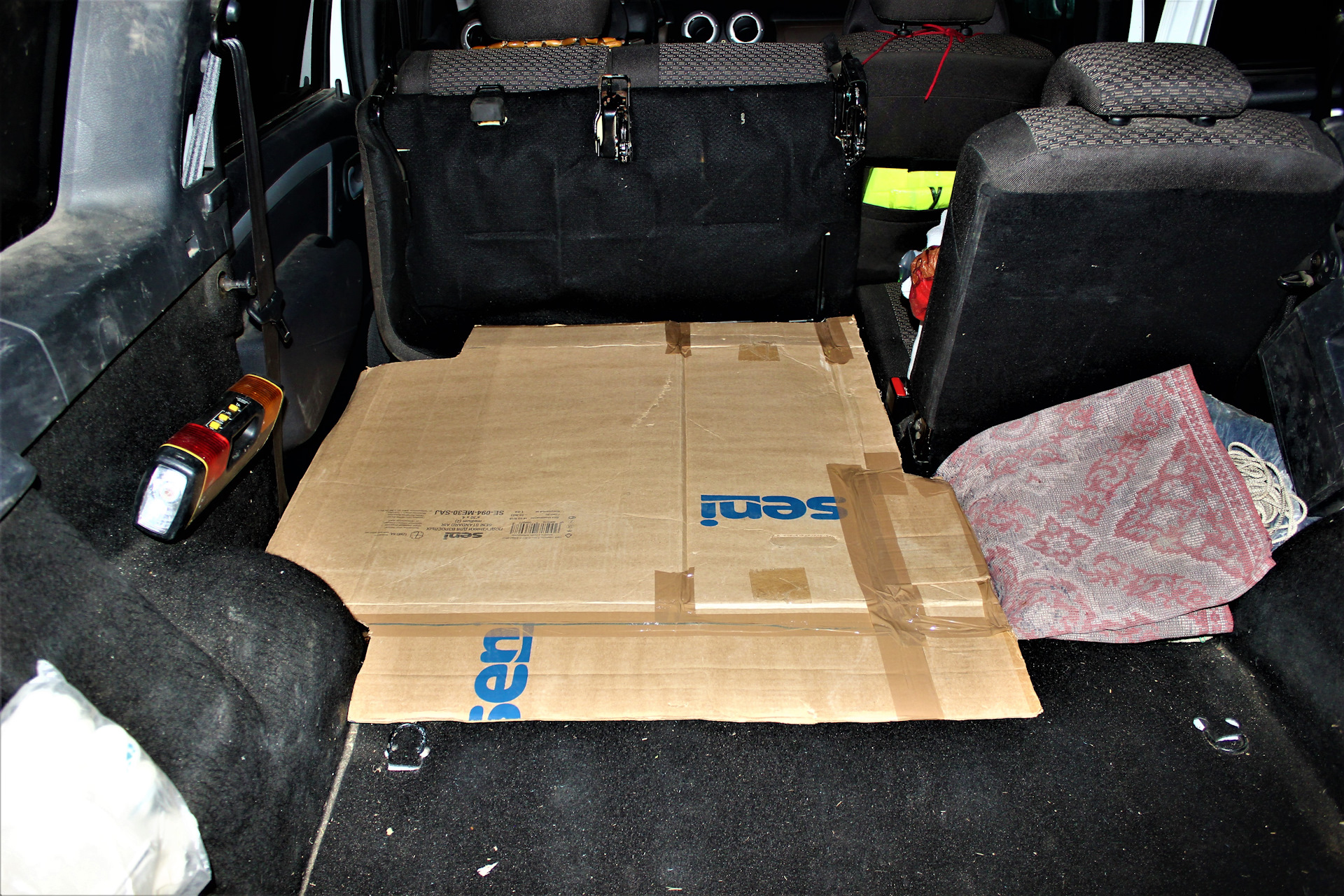

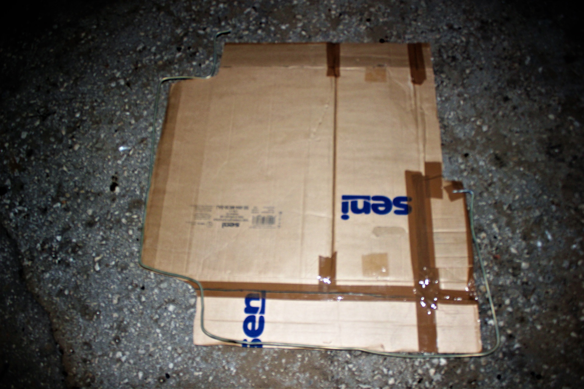

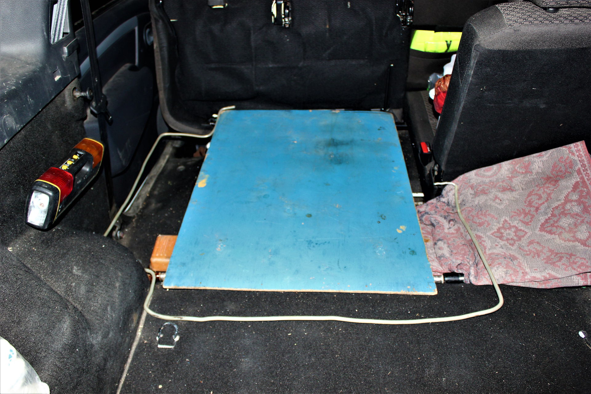

Решил все таки сделать спальное место . По ряду причин сделал не полноразмерным . У меня задние сидение делится на две части к одному . Вот две части и принято было использовать под спальное место . Первоначально была взята толстая алюминиевая проволока в оплётке, выгнул её по контуру .
Потом уже по ней вырезалось и подгонялось из картона шаблон .

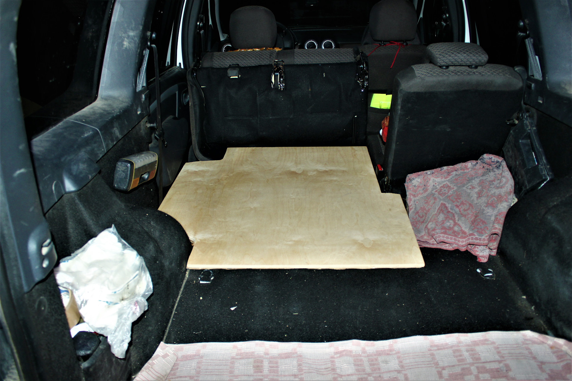

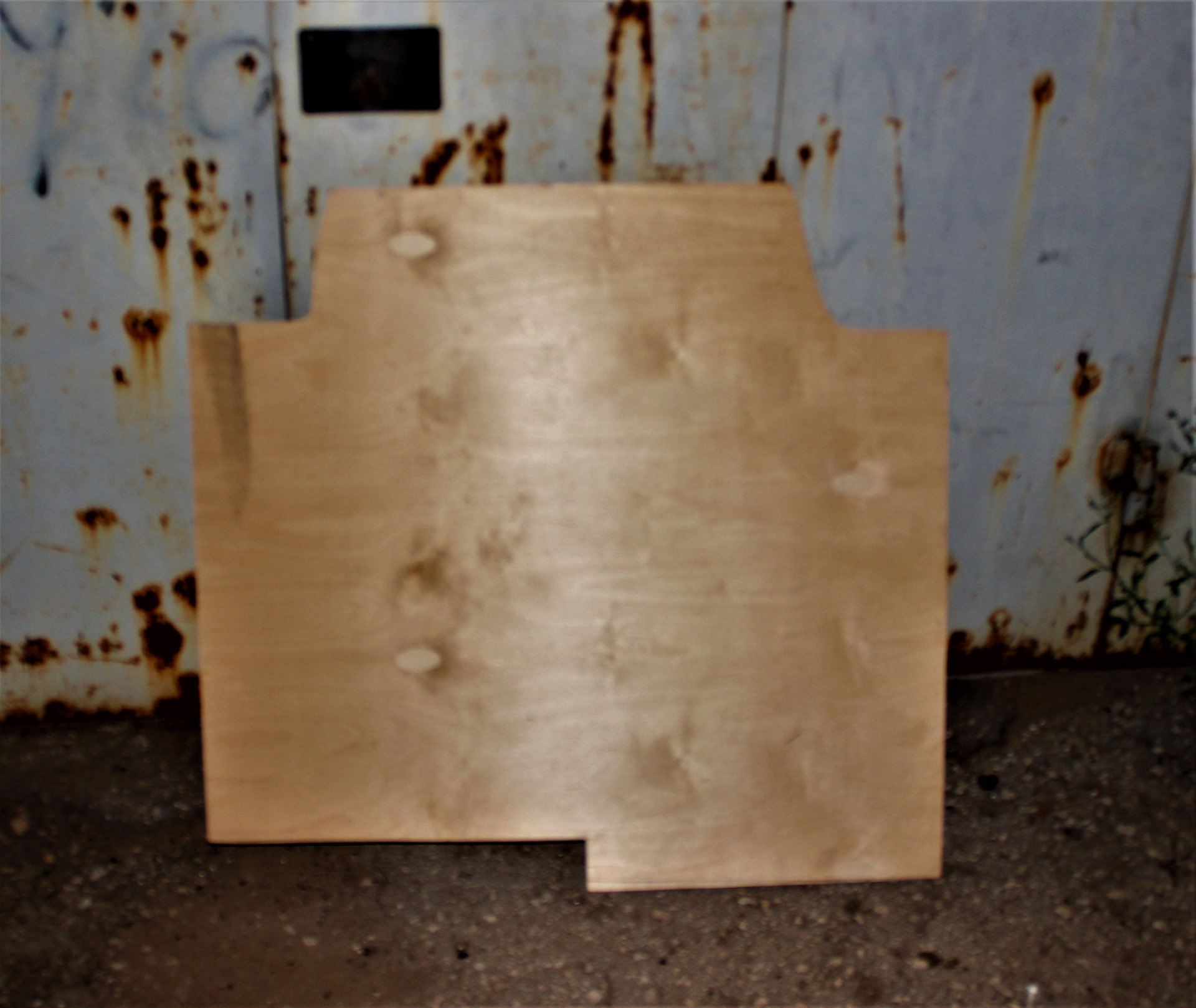

Вначале хотел сам вырезать, но потом решил пусть это делают профессионалы, тем более фанеры в наличии нет . Пошёл на строительный рынок, где мне по моему шаблону вырезали фанеру . Обошлось это мне в 650 руб . В гараже обработал края шкуркой .
Примерил в автомобиле, все получилось хорошо .

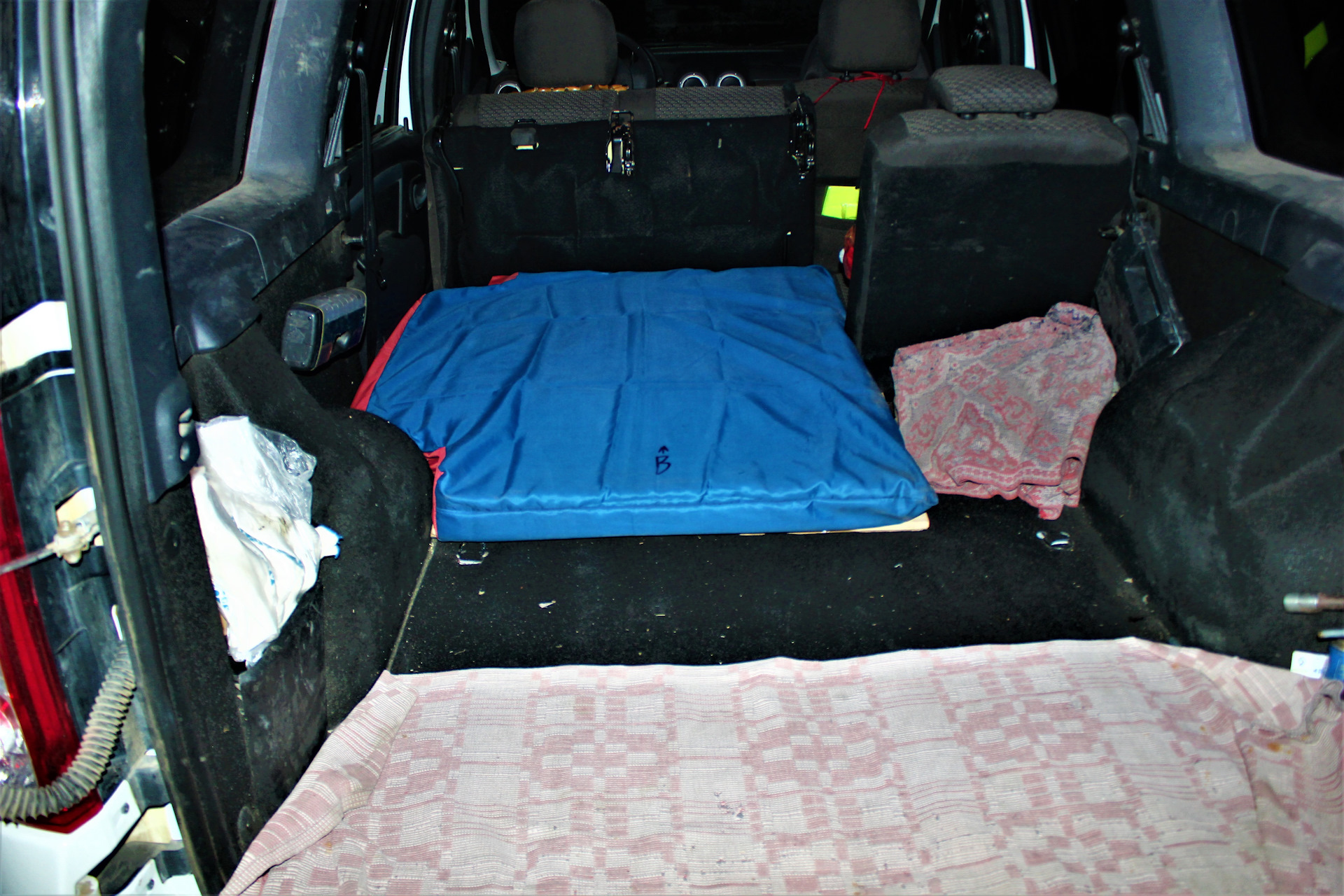

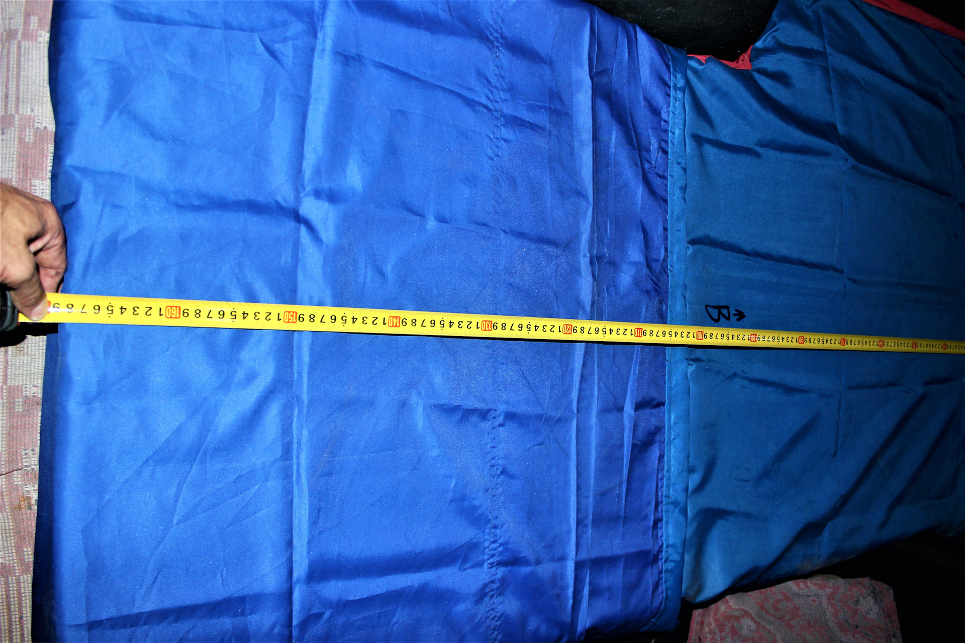

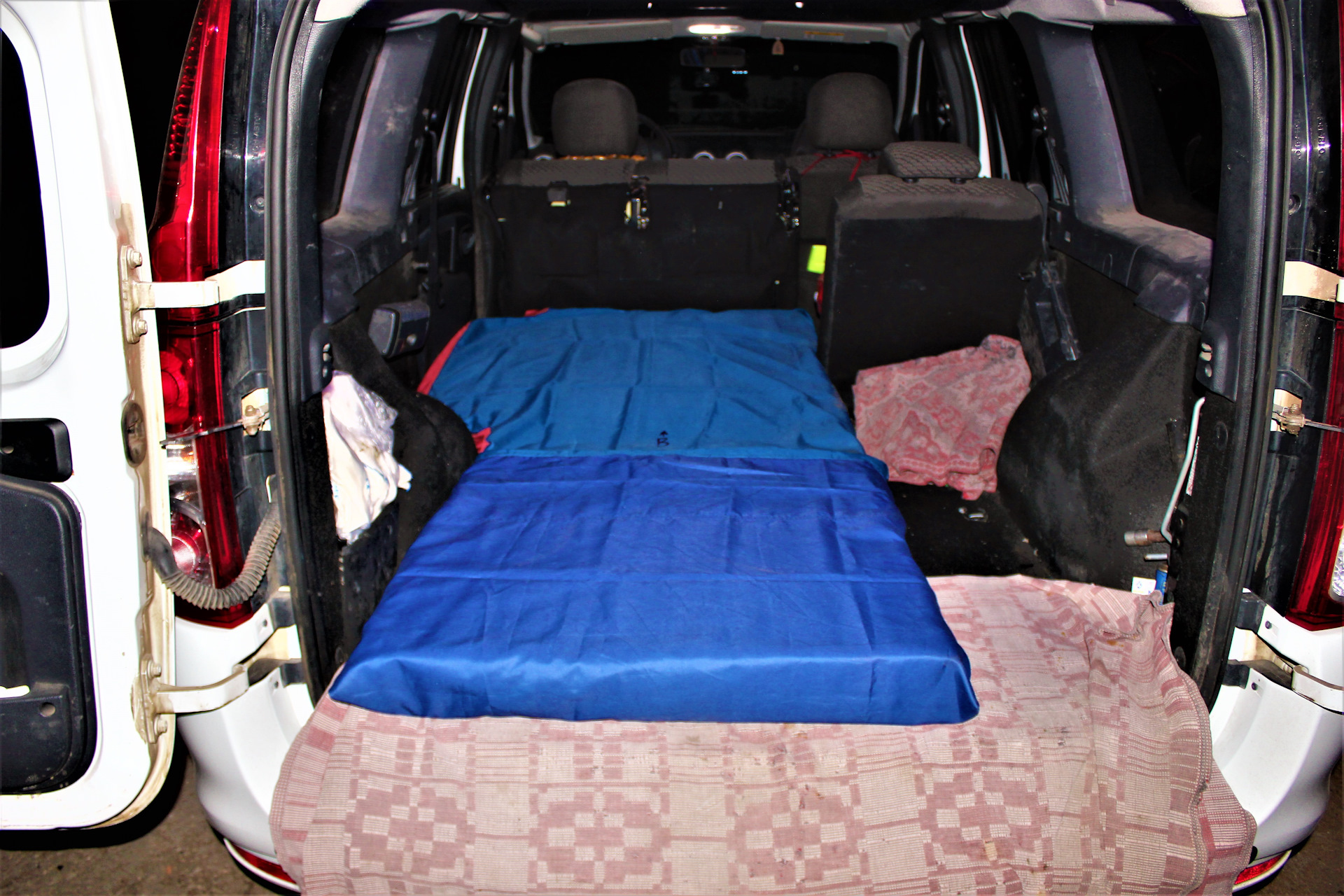

В гараже уже давно валялся поролон, врезал по месту две подушки . Дома обшили всё это дело плащёвкой тканью .

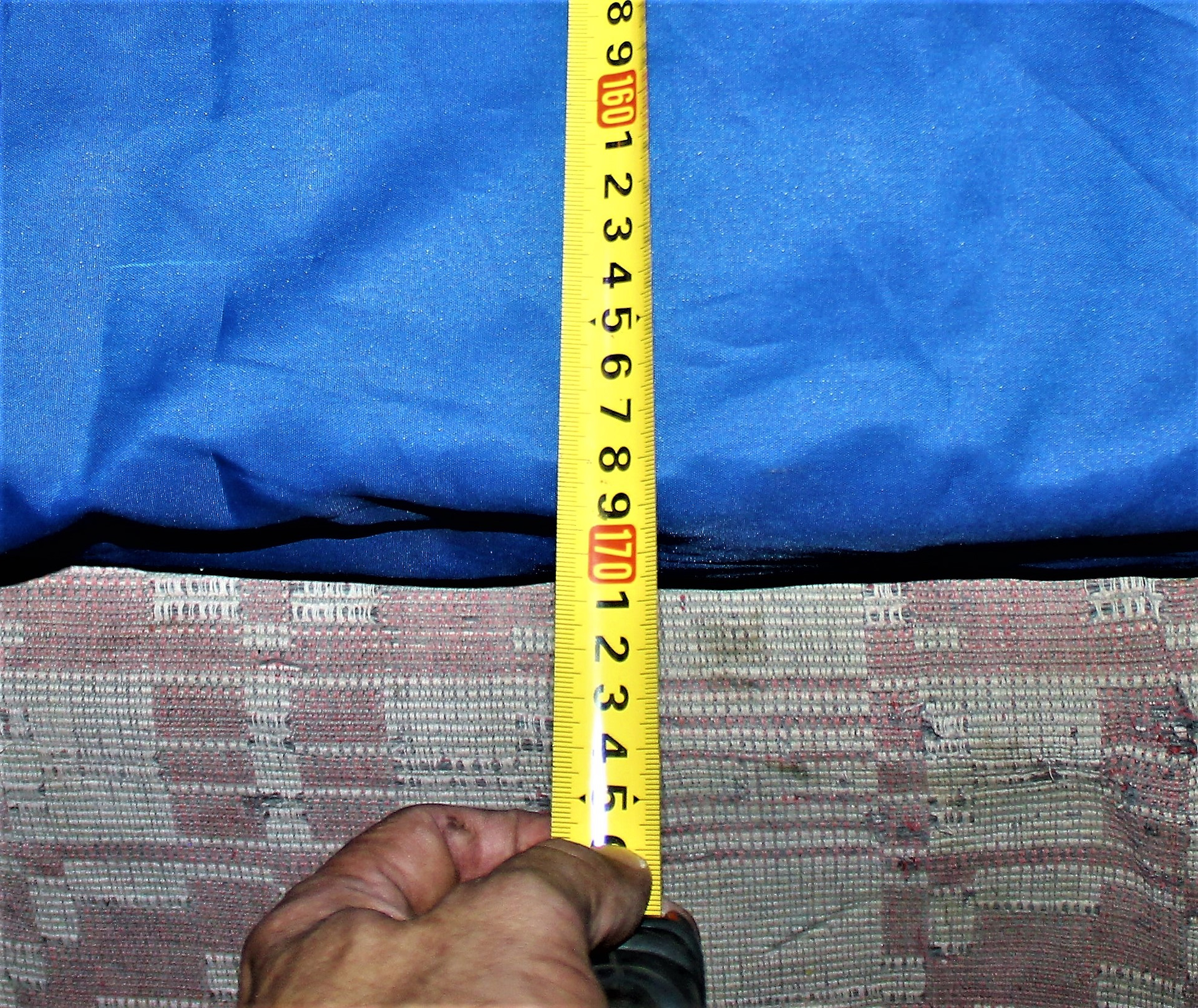

Длинна получилась приблизительно 1 метр 70 см
По ширине, забыл померить ))) Спать будем вдвоём, я и жена . У жены рост 1 метр 56 см, у меня в разложенном состоянии ))) где-то 1 м 54 см . Думаю разместимся, в крайнем случае лягу на передние сидения )))

Узковато наверное, но всё лучше, чем на сиденьях.
Первые две ночи, для меня было узковато, делалось по большому счёту для жены . Ей было удобно, потом и я приспособился ))) В Турции когда ночевали я на переднем сидении спал, рядом сидение занимала коляска . Когда ложился было неудобно и думал что можно лежать в двух положениях, к утру приспособился и оказалось вариантов улечься удобно, более десятка )))
Так получилось что мы оба инвалиды ))) С собой возим две инвалидные коляски, , если мою как-то можно компактно разместить . То коляску жены (электрическую), даже в собранном виде можно разместить только в багажнике . Она как раз будет занимать это место за сидением . С матрасами у нас как-то не сложилось, брали два матраса, все часа за два приспускают . Одно время возили палатку, но для неё нужно находить место, а в машине встал где угодно и можно вздремнуть пару часов )))

А зачем было эти боковины врезать по контру, не проще было сделать прямоугольник (какая часть тела туда устроится). Да и вообще щас на мусорку столько листов дсп от мебели (разобранной) выкидывают, что можно дом построить. Так что можно было сэкономить.
Все делают два листа фанеры, этим добиваются устойчивости . Я решил что достаточно закрыть нишу заднего сидения . А чтоб этот лист не мог сдвинуться и были сделаны вырезы . Такой ширины листы ДСП не попадались да и тяжёлые они, хранить их проблематично, влаги боятся . Взял слоёную фанеру . Неплохо сэкономил поролоне и ткани которой обшивал )))
