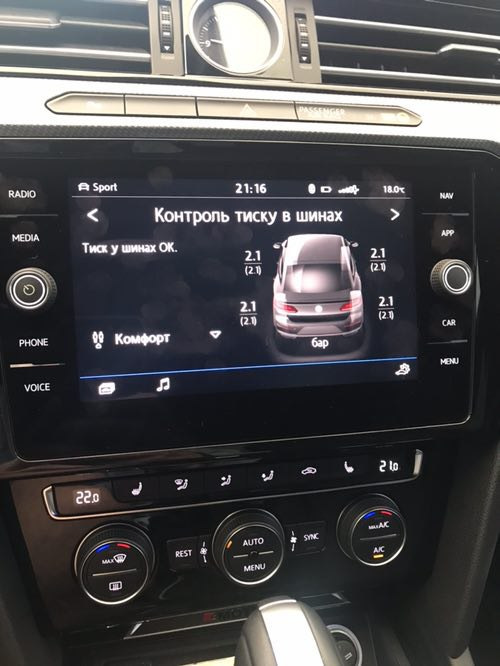

Еще в тройке хотел установить себе прямой контроль давления в шинах, но никак мог собраться с силами для этой маленькой доработки. Но точно знал, что в следующей она быть должна с завода ну или доставлю, как собственно я и сделал :)
Хотя авто брал из наличия, но в тот период этих датчиков не было даже в конфигураторе на Артеон, а могли бы и вообще в базовую комплектацию включить вместе с адаптивным круизом, проекцией и прочими более дорогими опциями… Сейчас уже появилось и по достаточно вменяемой цене, т.к. мне датчики и их установка обошлись подороже, но об этом в конце :)
Датчики и антену с проводкой брал у товарища EvgenZp .
Кронтейш для антены брал на Екзисте, хотя вообще не люблю их, но только у них он был в наличии правда в 2 раза дороже, чем заказывать из Германии, хорошо что цена его всего 160 гривен :))
Через полтора недели после того как получил датчики поехал на установку к нашему дилеру, но за полных 2 рабочих дня (с 9 до 19.00) они так и не смогли их активировать.
Сначала не было параметрии, когда скинули оказалось что у них нету инженерного одиса и залить они тупо не могут. Потом я додумался написать VW-R36 и он быстренько написал параметрию VCP, но у дилера тоже не хватило навыков сил в конце робочего дня их залить для корректной работы.
Машину забрал в пятницу вечером и 3 дня катался с ошибкой на щитке и неработающими датчиками…
Была иллюзия их работы только на выключеном зажигании :)
Во вторник поехал опять к дилеру, но уже заранее договорившись с ними, что VW-R36 подключится через тимвьюер и сам загрузит параметрию.
И о ЧУДО, ровно через 3 минуты после подлючения Александра датчики заработали и теперь я могу следить за давлениям без танцев с компрессором на заправках или дома :)
О бюджете данного дооснащения:
1.Датчки + антена с проводкой — 170euro (кронштейн 160гривен) 198 6 144 33
2."Работа" дилера — 3775гривен.
3. Параметрия и кодирование — 2000рублей.
Итого ±380$ (не считая комиссий, пересылок, времени и такси(тарифы у убера в 18-19часов жесть) :) )
Как писал в начале, что 2мес. назад их не было в конфигураторе Артеона, но примерно неделю назад появились и по цене всего ±220$
