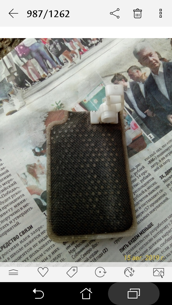

на "НЕРАЗБОРНЫХ" насосах серий 6R0 919 051 с разными буквами типа F -N — G — BD и возможно других ставящихся на Vw и Skoda\ Seat и других авто,
а также старых версий 1K0919051DB с октавии и ауди и других vw с буквами на конце DA — DG -BG и других похожих.
и я думаю есть ещё другие пока неизвестные мне серии насосов.

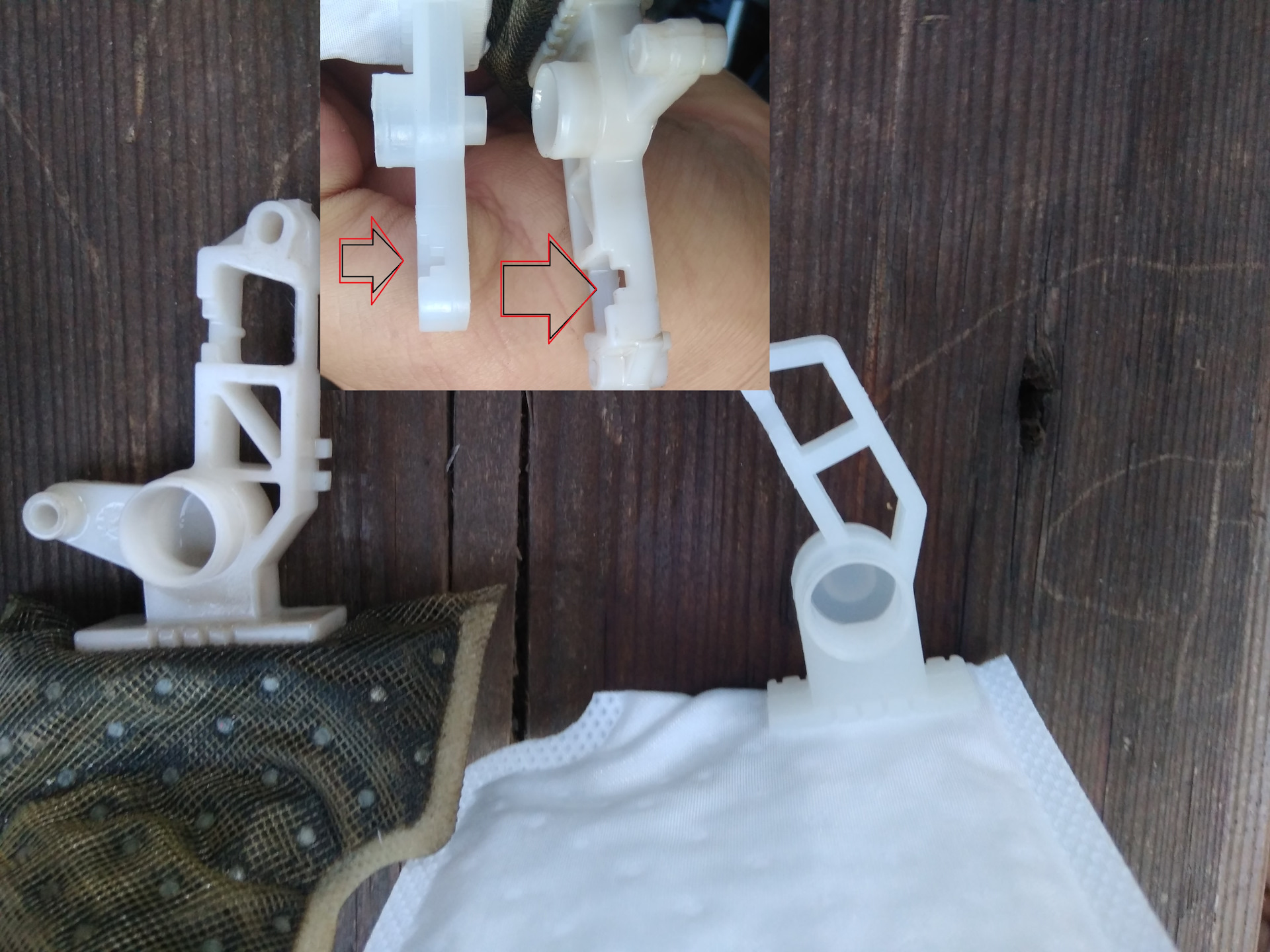

ставятся такие сетки, с ушами(типа крепления)(особой функциональности не несущие), вызывающими у многих смущение.
Как многим известно подходит сетка аналог A2C53097154, по цене от 100 рублей., но она без ушей.
Глубоко в душе хоть я её и поставил, она меня тоже не особо устраивала. Порыскав в инете вечерок и изучив свой старый фильтр.
Тада.а.а.ам…
I )

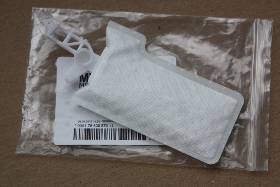

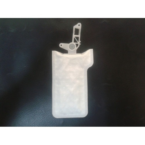

Нашлась сетка оригинал которая ставится на эти насосы, это — A2C53104641 !
Проблема в том что хрен её найдешь в Екзисте\емексе\автодоке\zzap и других, но в некоторых мало известных инет магазах она проскакивает, так что думаю можно найти, но цена высокая.
II)
ТАкже Тот же самый оригинал от того же производителя идет под кодом — ST 0901 VDO !
Но его тоже хрен найдёшь, но всё таки можно, например тут, но цена Космос" нафиг надо.
топливныесетки.рф/index.p…ct/product&product_id=373
III)

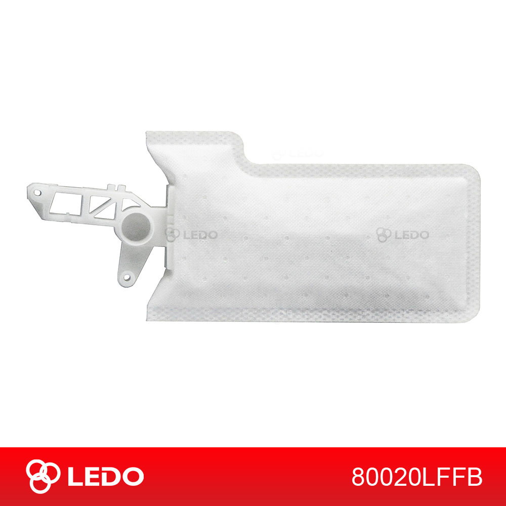

Ищем дальше и находим код аналога Ledo 80020LFFB (с ушами) Емекс\автодок и всего по цене в 90-100 рублей!
Вот она

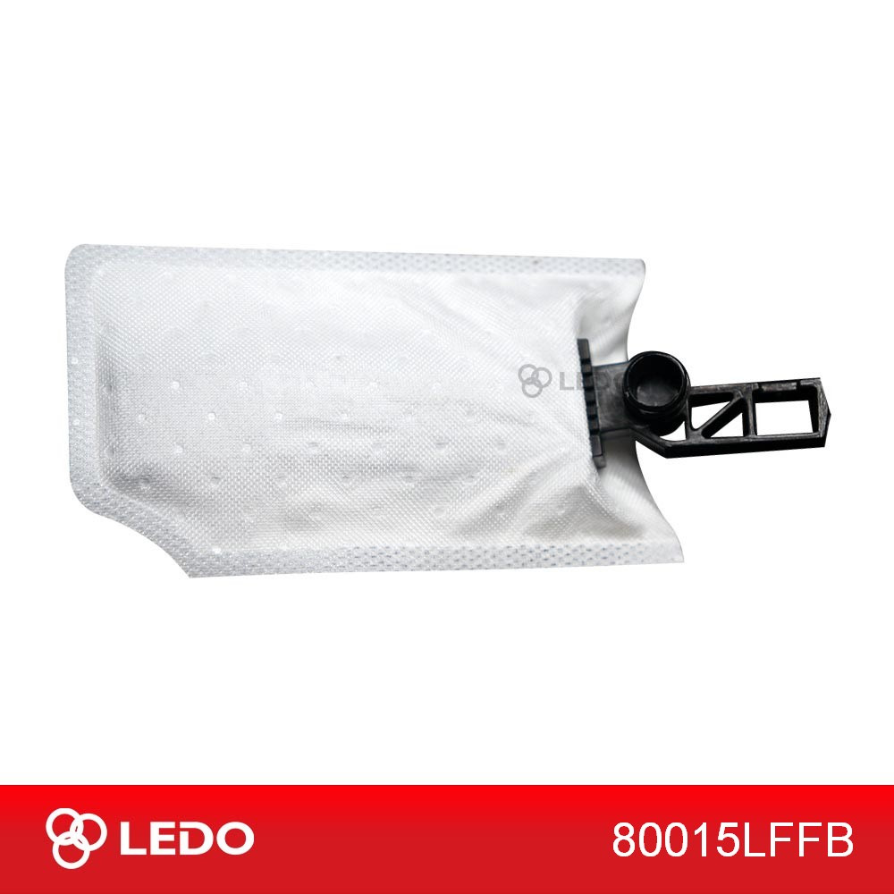

У ней также есть аналог Ledo 80015LFFB (без ушей), но нам он больше не нужен, но другим пригодится заместо A2C53097154.
IIII)

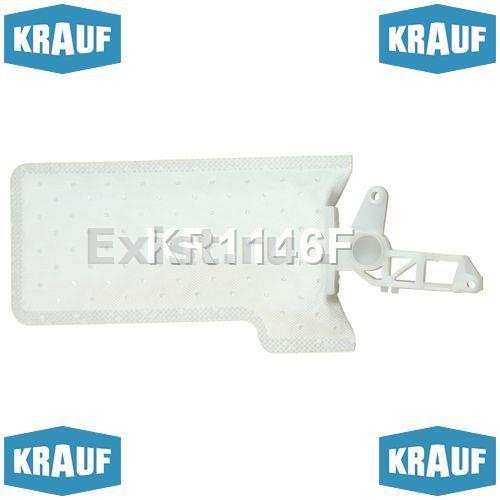

ЕСть ещё один аналог это Krauf, чьи насосы кстати и подходят также нам(в них VDO) вот её код
KR1146F в екзисте имеется пока по цене от 150 рублей.
IIIII)
также нашёл налоги, но их нужно проверять, хотя по инфе и фоткам, нашёл что тоже идут с ушами.
ACHR
HS110212 ВРоде тоже с ушами. Автодок 16 шт. от 90 руб.
Patron
HS110212 от 116 руб. емекс
В общем. теперь нашлись куча налогов, можно хоть те, хоть эти ставить,
но думаю лучше заказывать Ledo 80020LFFB, так как она самая выгодная получается, по структуре такая же.

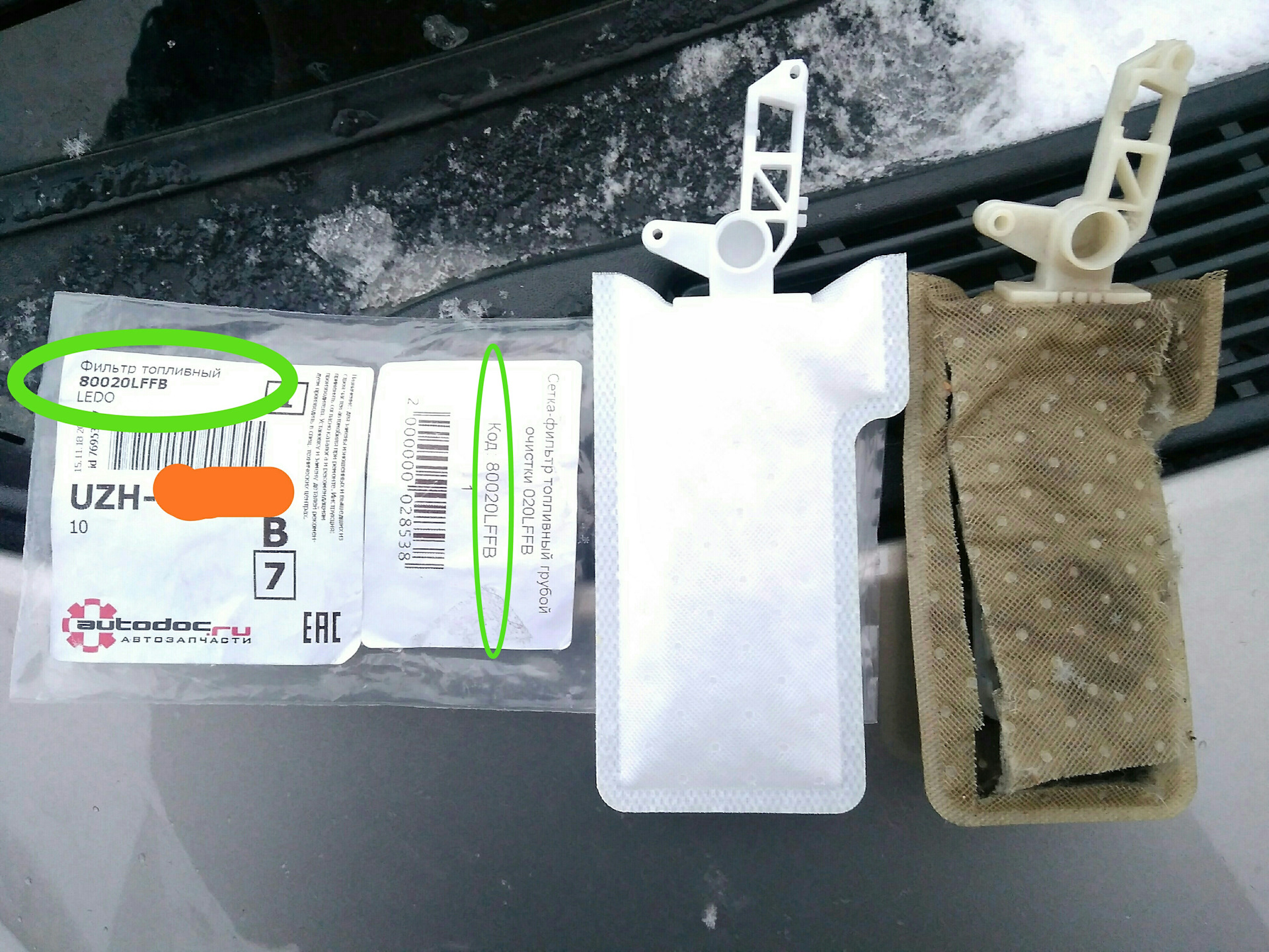

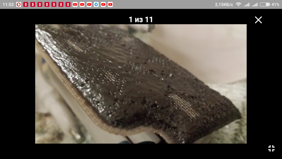

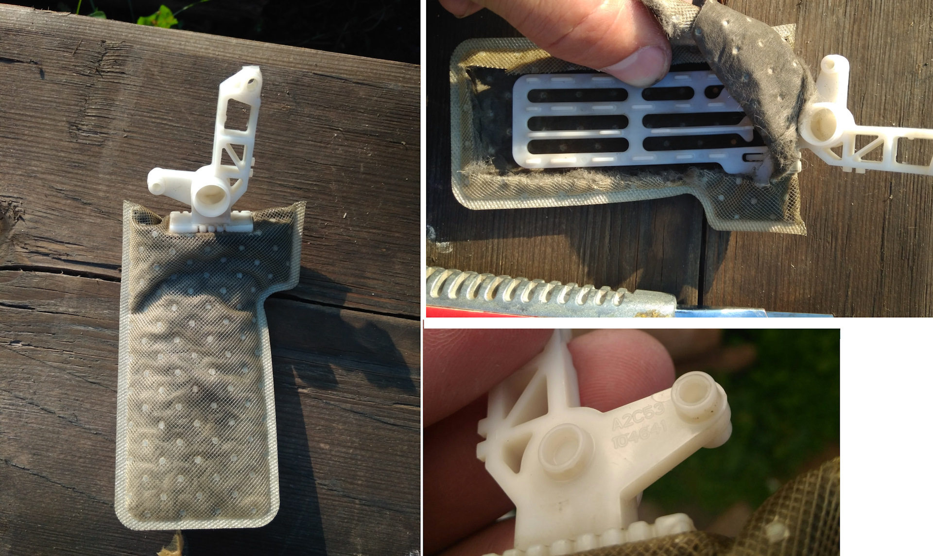

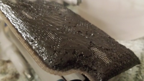

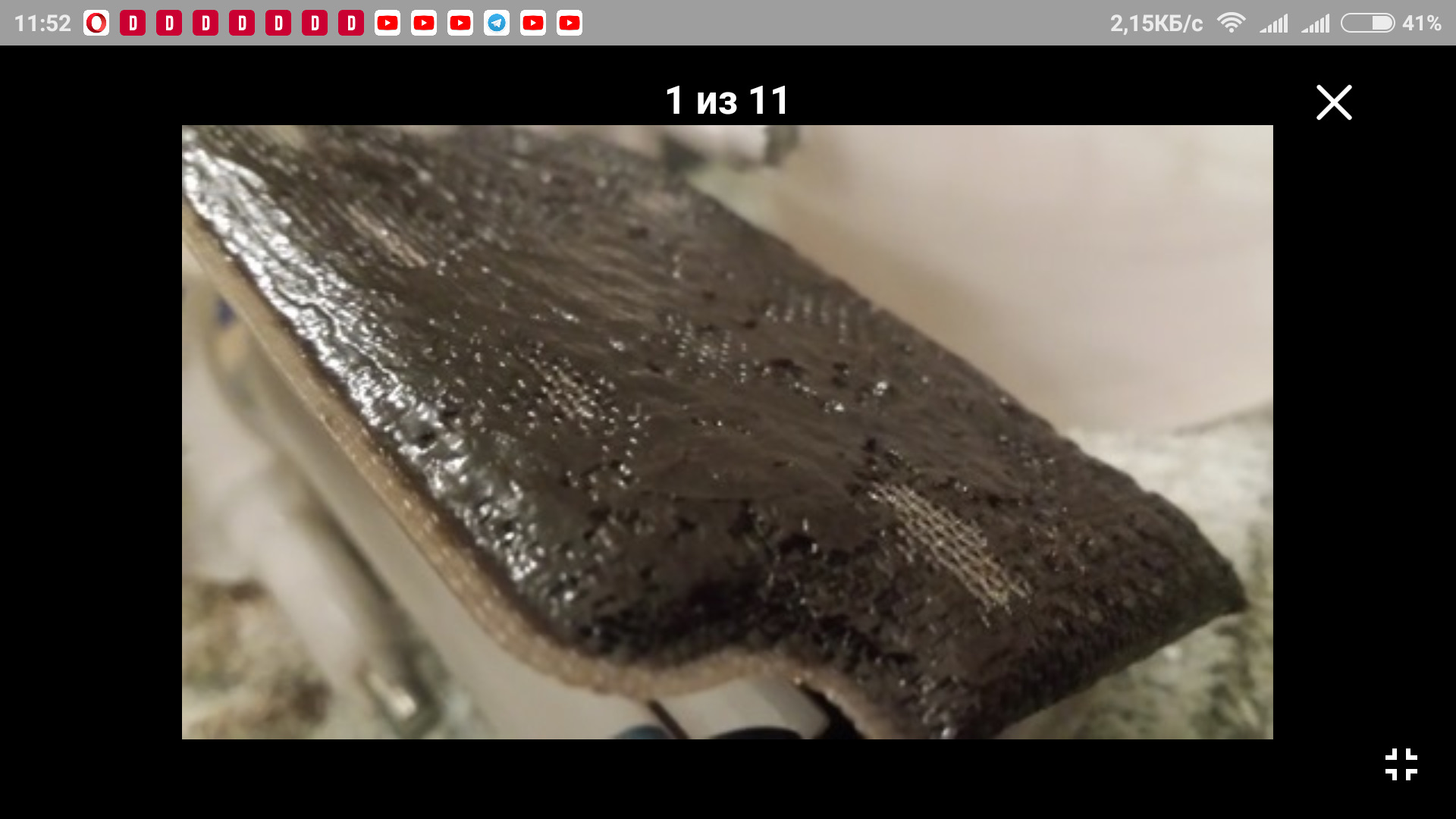

а зачем менять? потому что иногда бывает вот так…
ЗАбивается сетка, насос не качает нормально, начинает перегреваться, с трудом прокачивая жидкость, и соответственно умирает. всегда раньше на тачках памперсы меняли.
Вот САМ ЛИЧНО заказывал СЕБЕ по коду Ledo 80020LFFB сетку с ушами на автодоке, и пришла именно она…
А вот так выглядит старая после чистки.

купил KR1146F дак крепление там вертикальное. Нужно ведь чтобы было под 90 градусов? Или можно просто согнуть фильтр?
Да он когда насос опускаешь в колбу просто загибается сам как нужно, но можно и самому.
понятно, благодарю

Стесняюсь спросить… а нафуя ее ваще менять…ту сетку?
Потому что иногда там бывает такое.
Нет же уверенности что баки на заправке не протекают во время дождей.
Попасть можно и на ровном месте.
