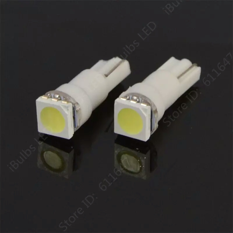

Первым этапом, наверное как и многие другие, я купил светодиодные лампочки. Купил вот такие (по 10 рублей):
Но из-за их длины панель печки не защелкнулась.
Далее уже по длине ламп накаливания подобрал вот такие (25 рублей):
Без панельки светят ярко, панелька защелкнулась и из-за направленности света (да и свет белый) просто всё рассеялось…

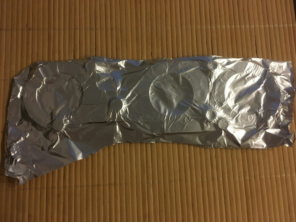

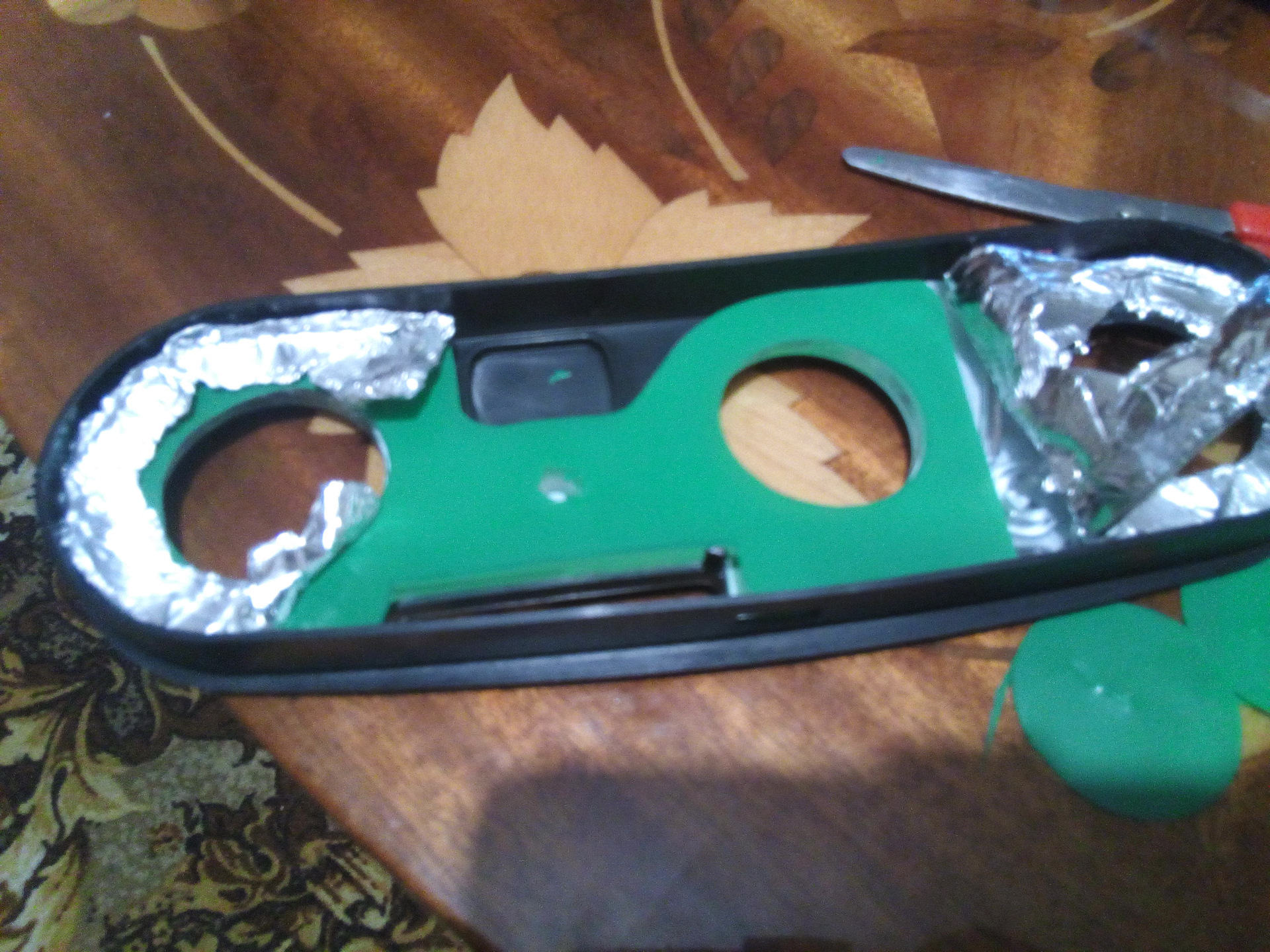

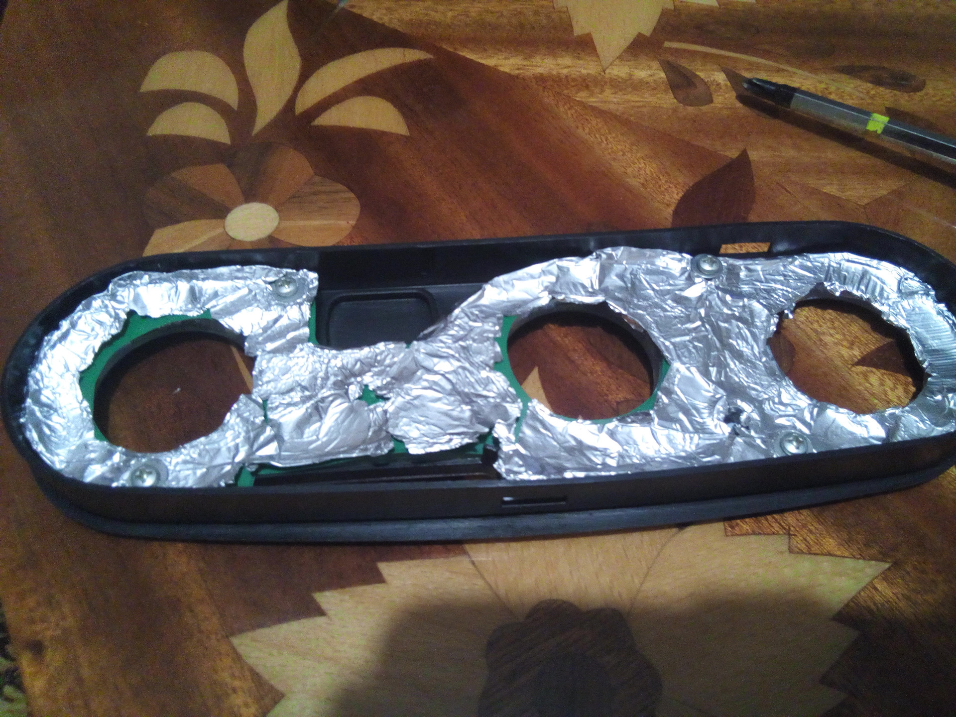

Открутил пластиковый (прозрачный) рассеиватель от панельки печки (держится 4 винтами) и обратную сторону от наклейки со шкалами обклеил фольгой для выпечки (клей карандаш не помог, но хотя бы чуть-чуть придержал).
В собранном состоянии смотрится вот так:
Шкала температуры на фото не очень смотрится, в реале она чуть по светлее (но не так ярко, как шкалы направления потока и скорости).

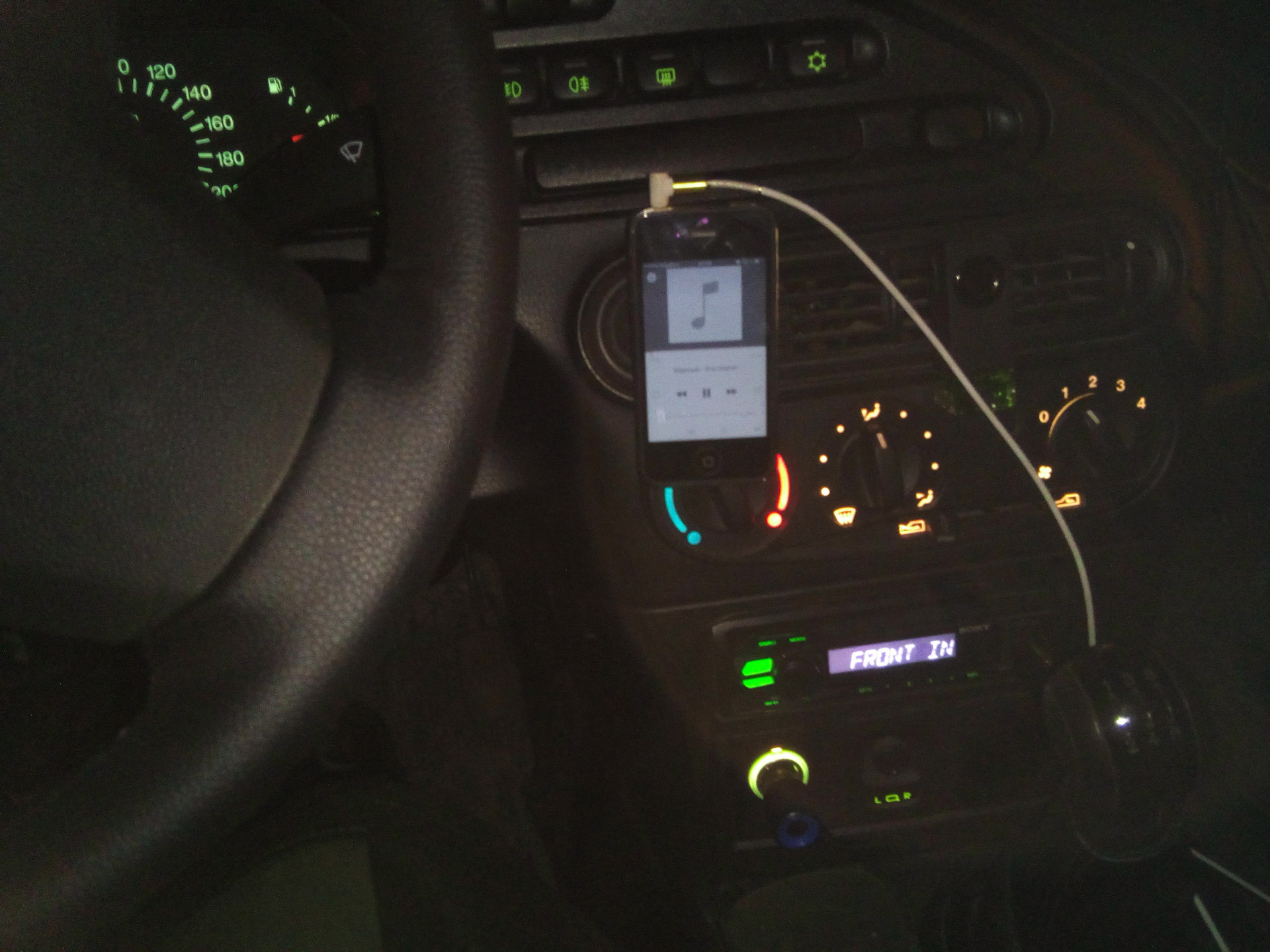

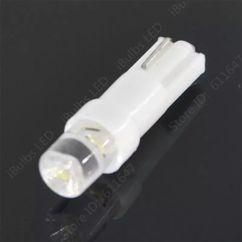

Далее приобрёл такие вот лампочки (30 рублей):
Вставил Sho-me, получилось весьма неплохо:

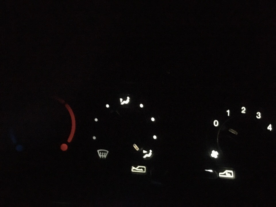

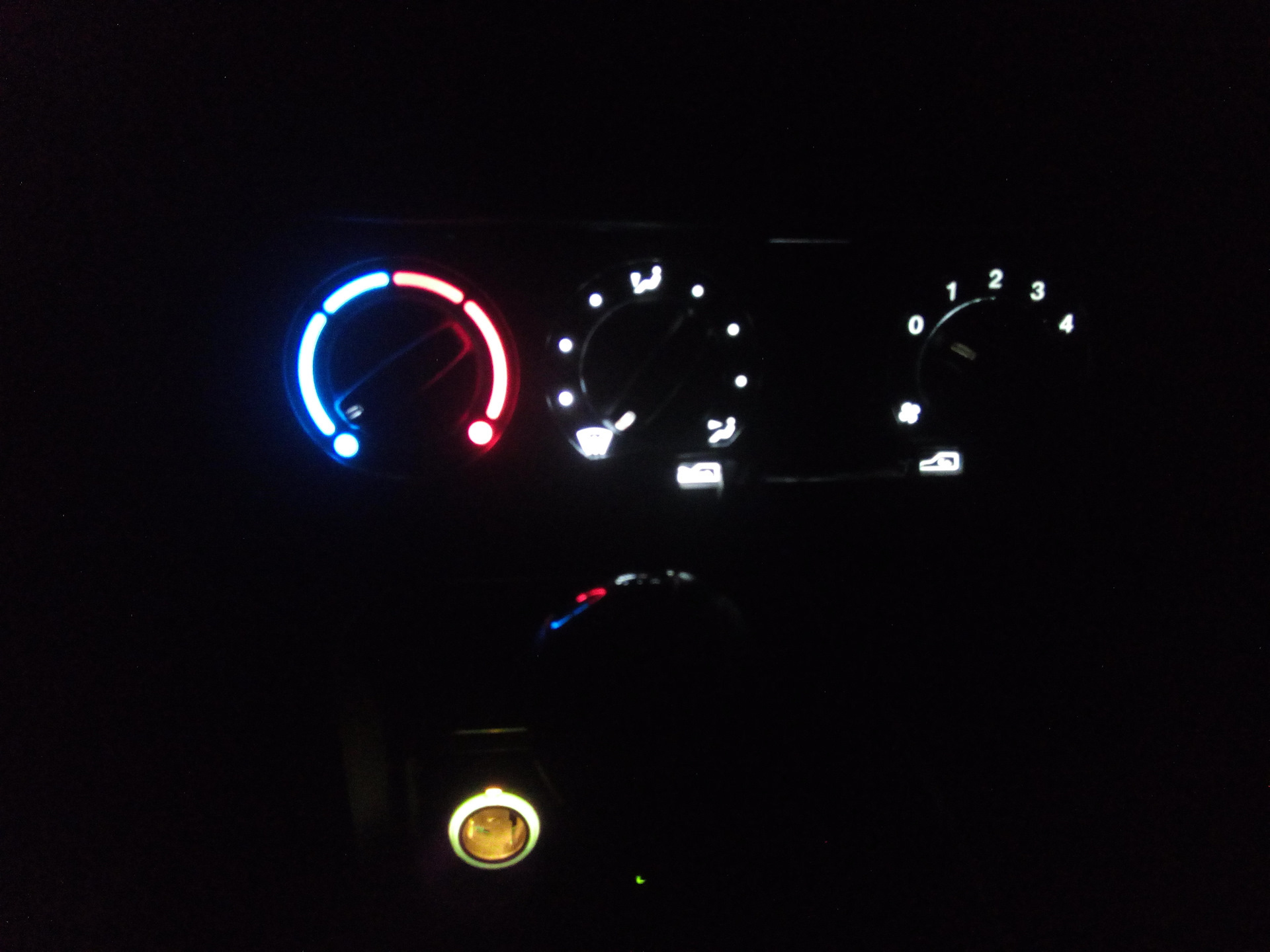

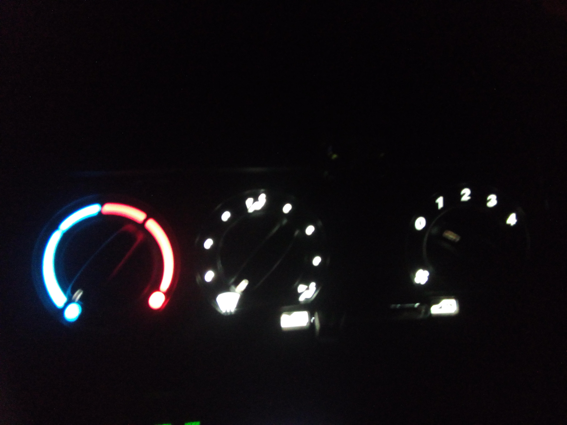

Не прошло и недели, а лампы Sho-me заморгали… Выдернул и вставил обычные накаливания, результат ниже.
Днём конечно не видно, в темноте выглядит так.

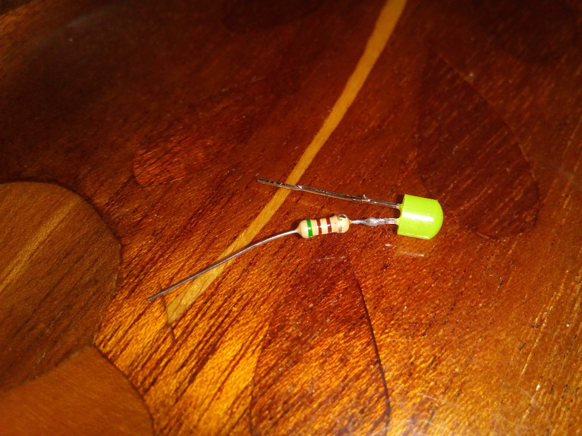

Наткнувшись недавно на статью своего земляка, решил попробовать.

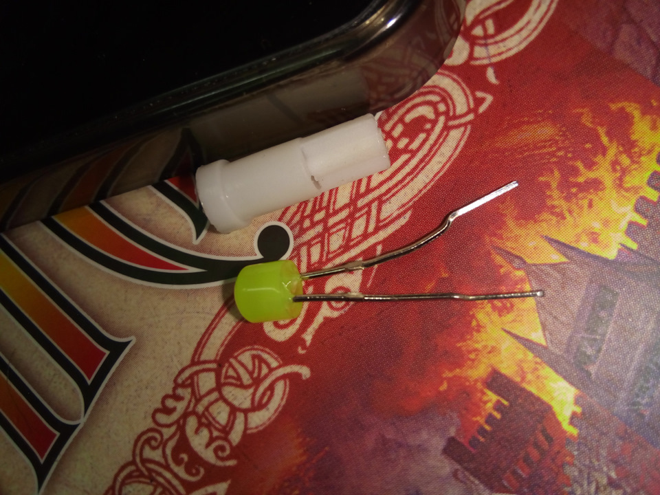

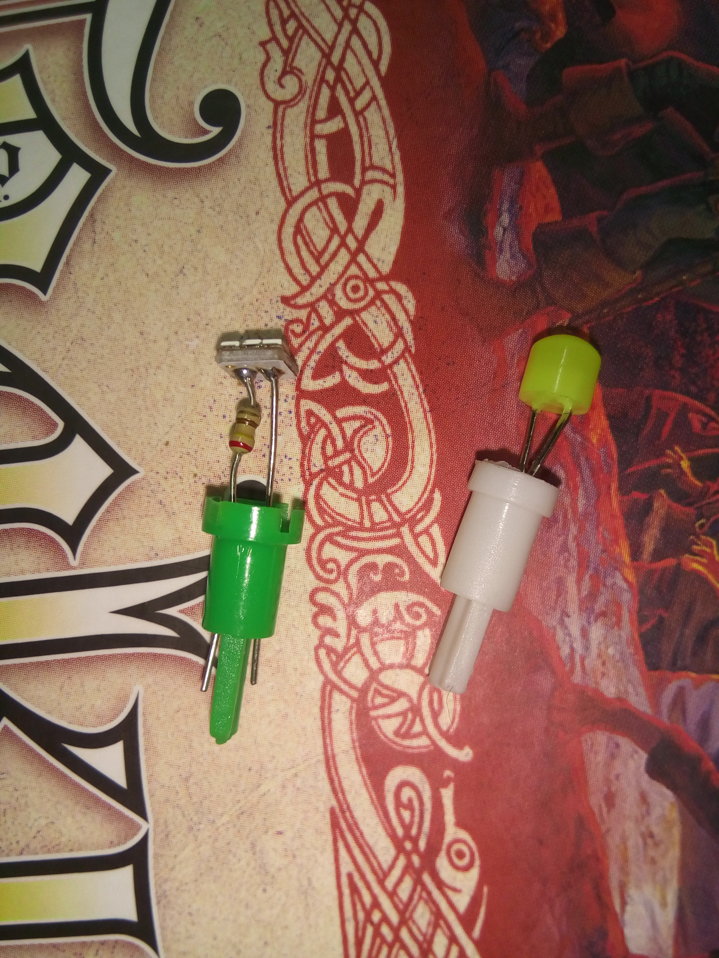

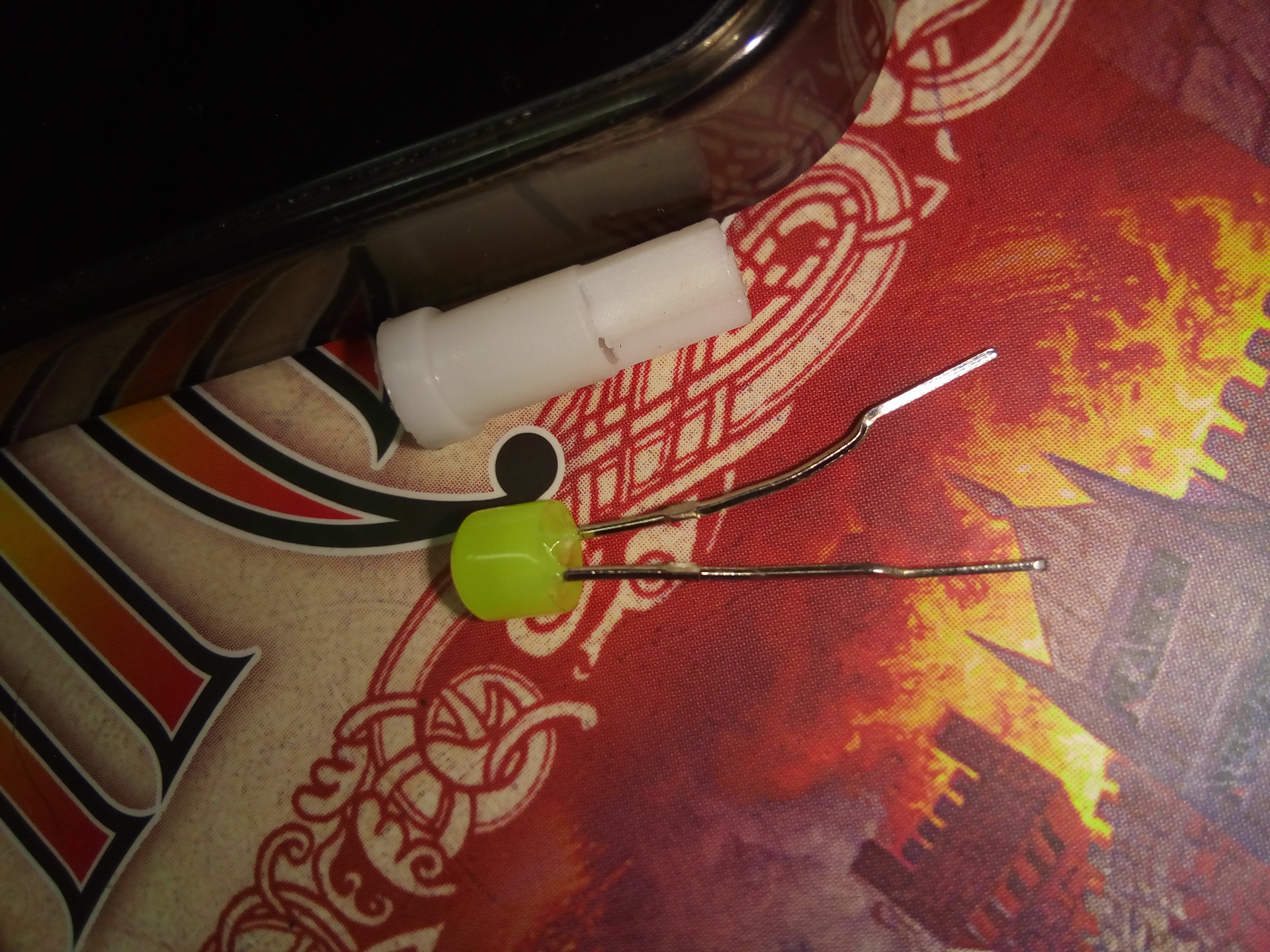

Разобрал светодиод:
А внутри не резистора и ничего интересного…
Так как таких светодиодов накопилось у меня уйма, поразбирал еще несколько:

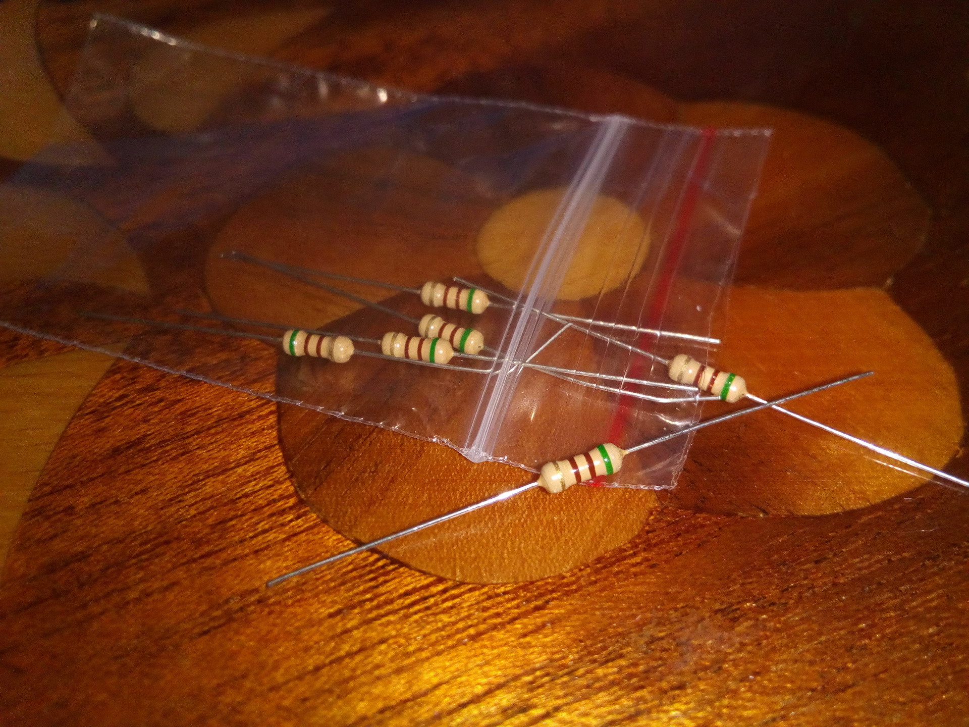

Михаил посчитал сопротивление на данных резисторах и посоветовал увеличить примерно вдвое.
Заехав в магазин, приобрёл резисторы на 510 ОМ (5 рублей штука):

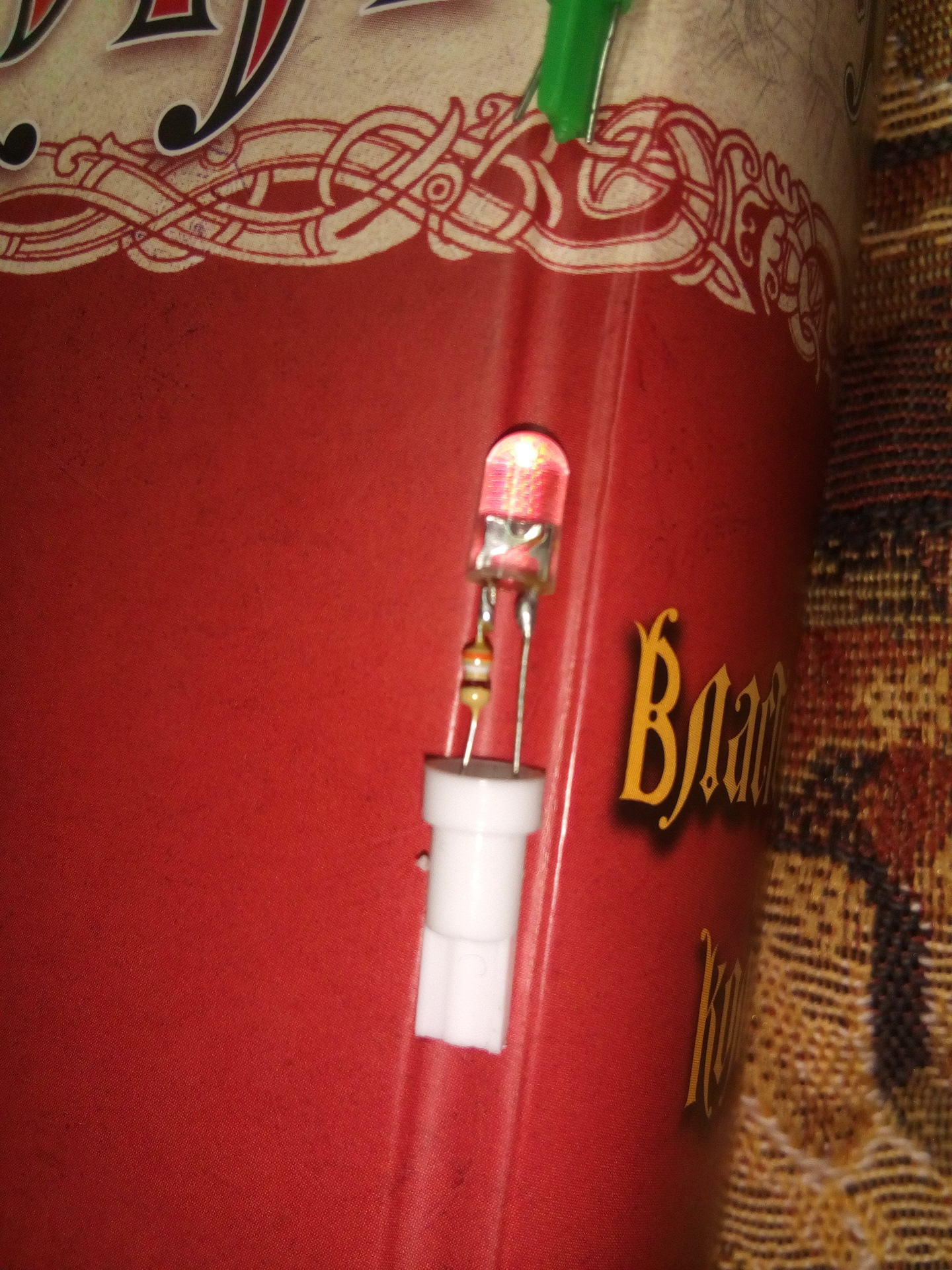

Далее работы с паяльником (для тех кто не знает, резистор не имеет полярности (без разницы какой стороной вперёд паять) и без разницы к какой ножке светодиода):
Было:

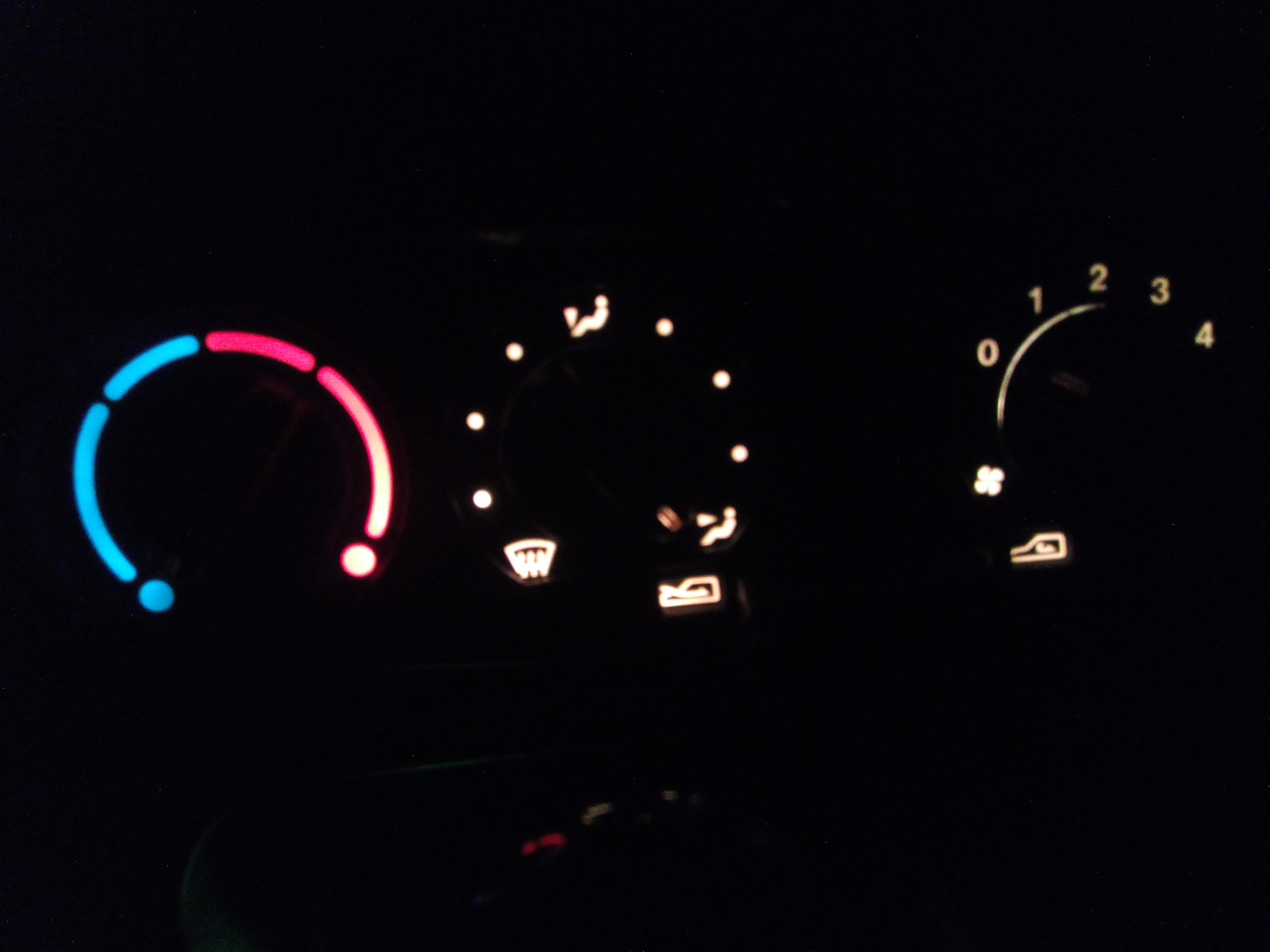

А результат на лицо:
Датой начала эксперимента считаем 7 мая данного года, поглядим сколько протянут.
PS на дворе август 2021 года, полёт нормальный.

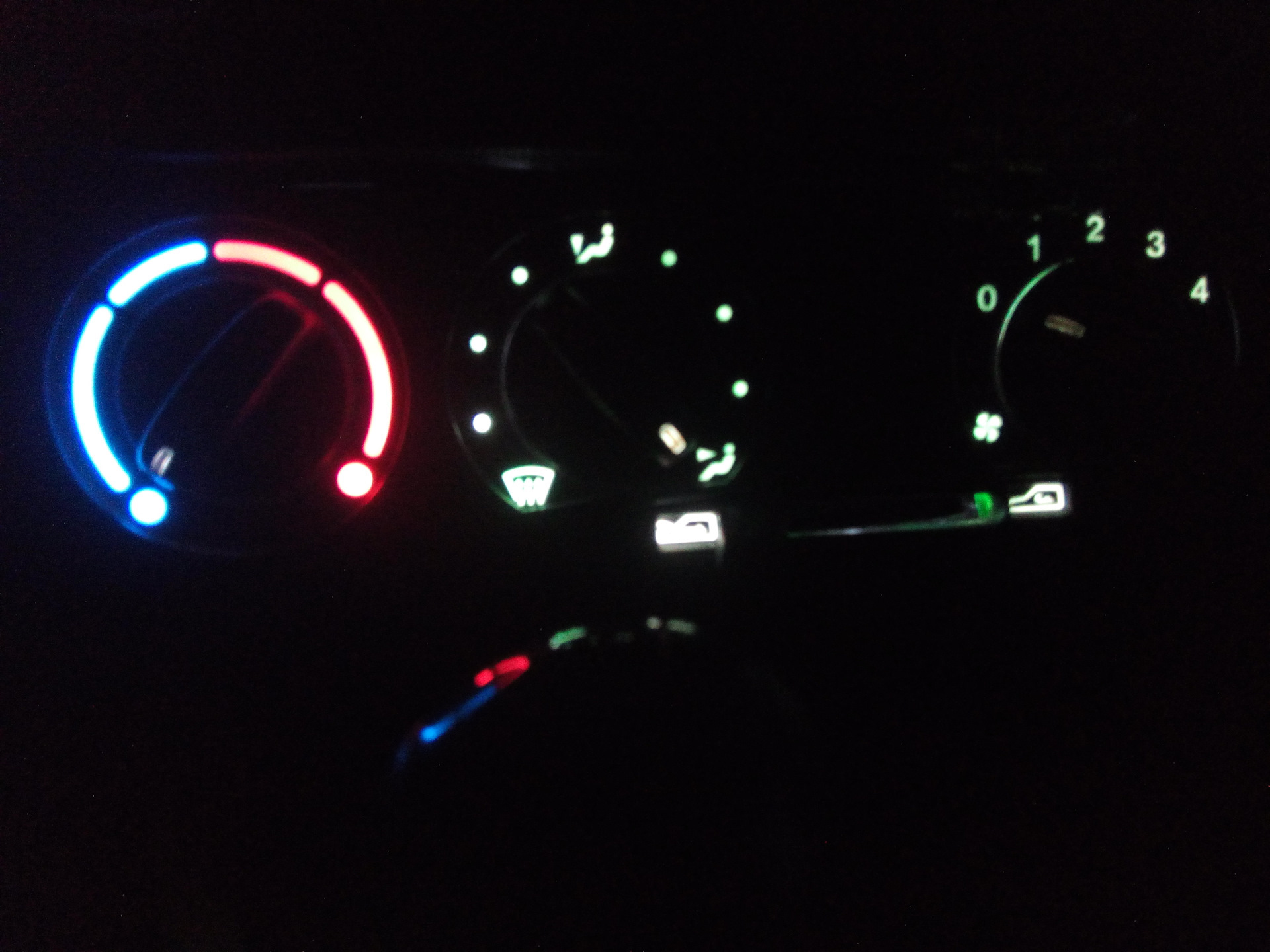

Почитав статей, да и недавно у кого то была (у кого точно не помню), решил попробовать "озеленить" индикаторы.
В своё время этим занимался, вставлял зелёные диоды, но тогда красная полоса температуры становилась коричневого оттенка и меня это не устраивало.
Сейчас пошёл чуть другим путём. Купил папку скоросшиватель, вырезал из неё кусок и прикрепил к панели отопителя:

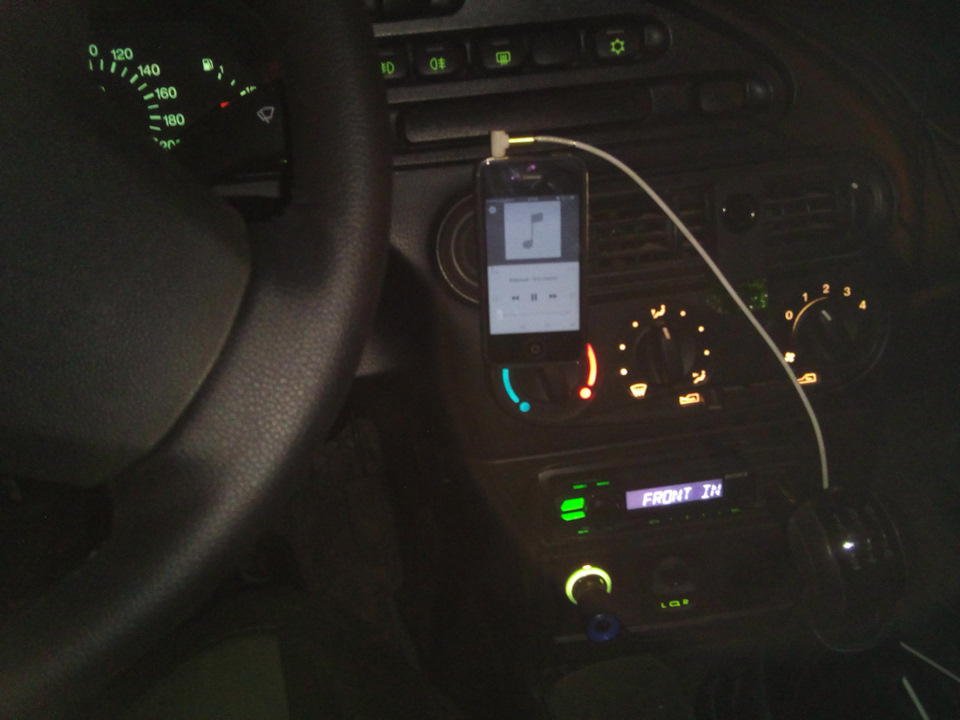

Вот что получилось:
Для меня "зелени" мало, буду искать способ "озеленить" больше.

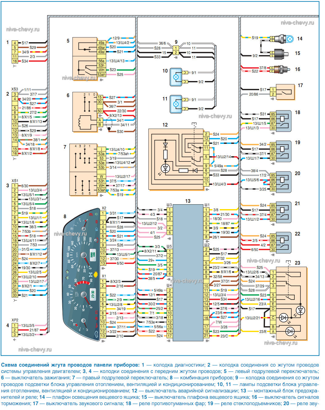

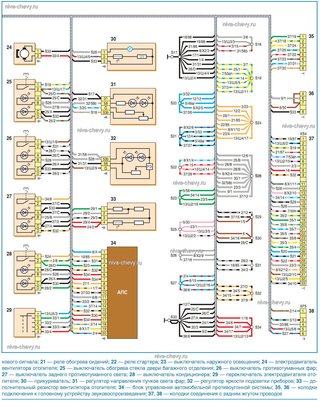

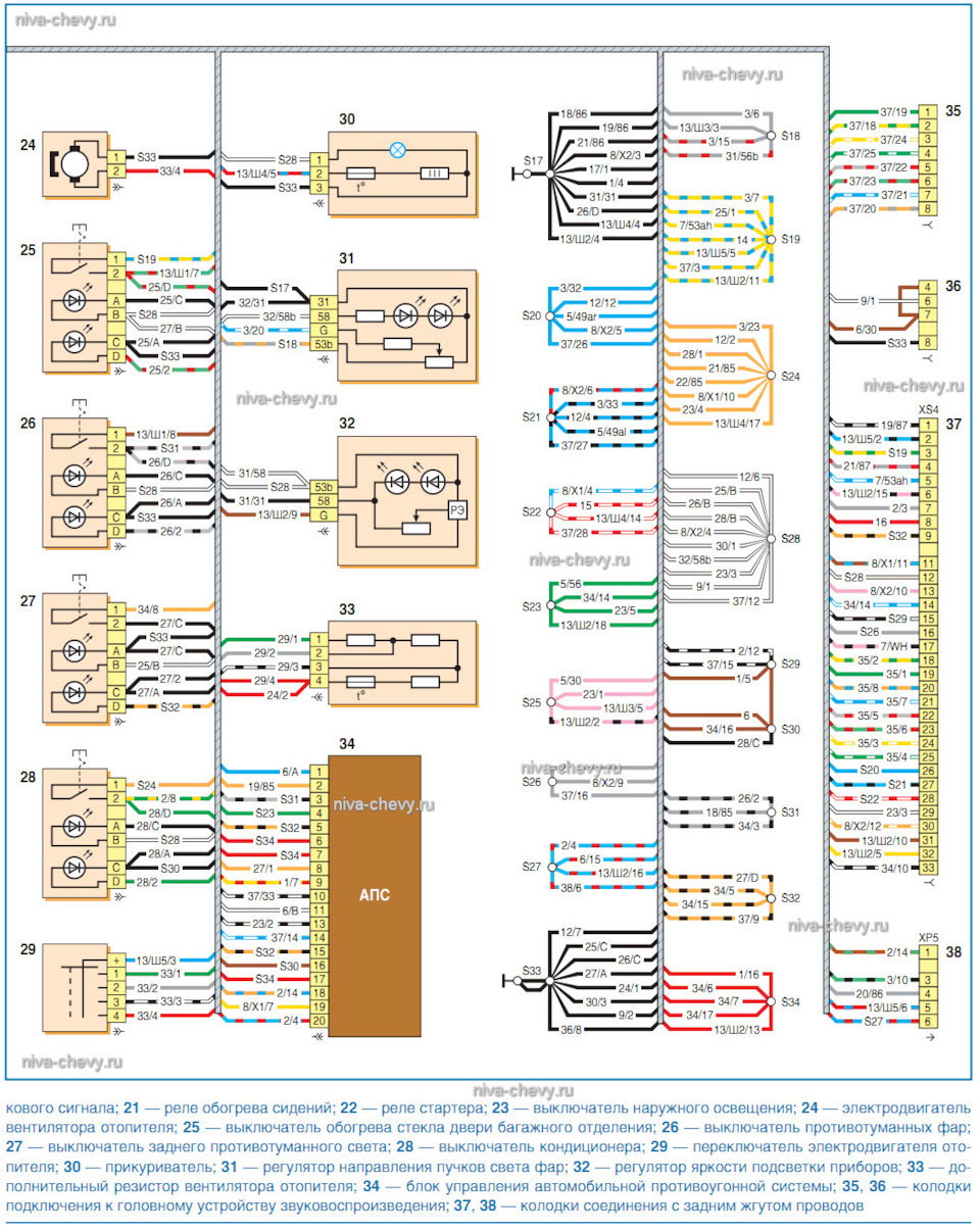

делал всё (вырезал имею в виду) уже ночью, побежал ставить панельку, а подсветка в машине не включилась… Решил отложить до утра… Утром проверил предохранители — все в порядке. Забил колокола, спасибо всем откликнувшимся — предположили, что виной всему сгоревший регулятор яркости (либо сам сгорел, либо колодку вынуть-вставить). Скинули схемы, сказали что плюсовой провод — это белый провод, подсказали прозвонить всеми имеющимися способами:
Пол дня проездил между квартирами, тут индикатор взял, тут мультиметр и тд… Добрался до гаража, понимал что виной всему светодиоды, снимаю панель, выдергиваю светодиоды, жмякаю клавишу подсветки и всё заработало! Вставляю светодиоды и всё работает. Почти неделя прошла, пока "тьфу-тьфу-тьфу" всё работает.
