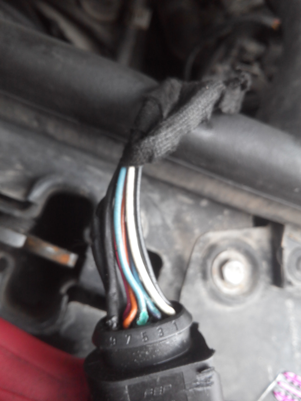

Итак машинка после покупки пробежала почти 15.000 км. Через пару месяцев после покупки иногда выскакивала ошибка что пневма неисправна и подвеска становилась в аварийный режим. Перезапуск авто устранял проблему.
Пару дней назад при движении на трассе опять выскочила ошибка и перезапуск авто не помогал устранить. Так как у меня есть небольшая утечка в заднем баллоне (заводской брак баллона), машина присела на заднюю правую сторону.
Так как комп для диагностики у меня есть, то провел диагностику. Актуальные и постоянные ошибки 5300, 5310, 5320,5330,5340.
Компьютером запускал компрессор подвески — работает.
Обращение к клапанам — вроде на секунду срабатывало, скидывало немного давление.
Поехал на Mercedes Star Diagnosis, думал что фирмовый комп укажет более конкретный диагноз. В итоге все показало как и у меня. На Мерседес центре уверяли что неисправен блок клапанов, так как если бы был обрыв, то написало бы короткое замыкание или обрыв цепи.
Такие ошибки указывают на неисправный блок клапанов пневмоподвески. Стоимость б/у в Беларуси от 120 $.
Блок стоит над компрессором пневмоподвески, за передним бампером. Так как нужно было подкидывать блок клапанов решил снять заранее передний бампер, чтобы на разборке сразу подкинуть и проверить. Бампер снимается легко, так что даже не фотографировал.
После снятия бампера решил проверить все контакты на компрессоре и блоке клапанов. В итоге на разъеме блока клапанов у провода №5 увидел зелень.
Постарался вынуть аккуратно провод №5, как и ожидалось коррозия сильно его съела и он оторвался. Иголкой аккуратно достал разъем из колодки. Дома припаял к разъему провод длиной около 5 см. Вставил обратно в колодку, сделал скрутку и подключил к блоку клапанов. Скрестив пальцы завел машину и ХВАЛА БОГАМ, пневма заработа. Потом уже в гараже пропаял скрутку, усадил всё в термообжим и хорошо заизолировал от влаги.
Так что прежде чем менять деталь, сперва надо проверят все провода и контакты, так как они там постоянно в воде.

ошибки 5380 5390 и не могу ничего с ними поделать. Меняли амортизаторы, баллоны, блок клапанов что под передним крылом ничего не помогло.
Молодчик! Вот и у меня сейчас проблема, при поднятии или опускании машины на табло загорается неисправность со стрелкой вверх или вниз, глушу машину, завожу поднимается, может опять заглючить, и опять глушу-завожу…
Это может так умирать один из датчиков ускорения, что на стойках стоят.
