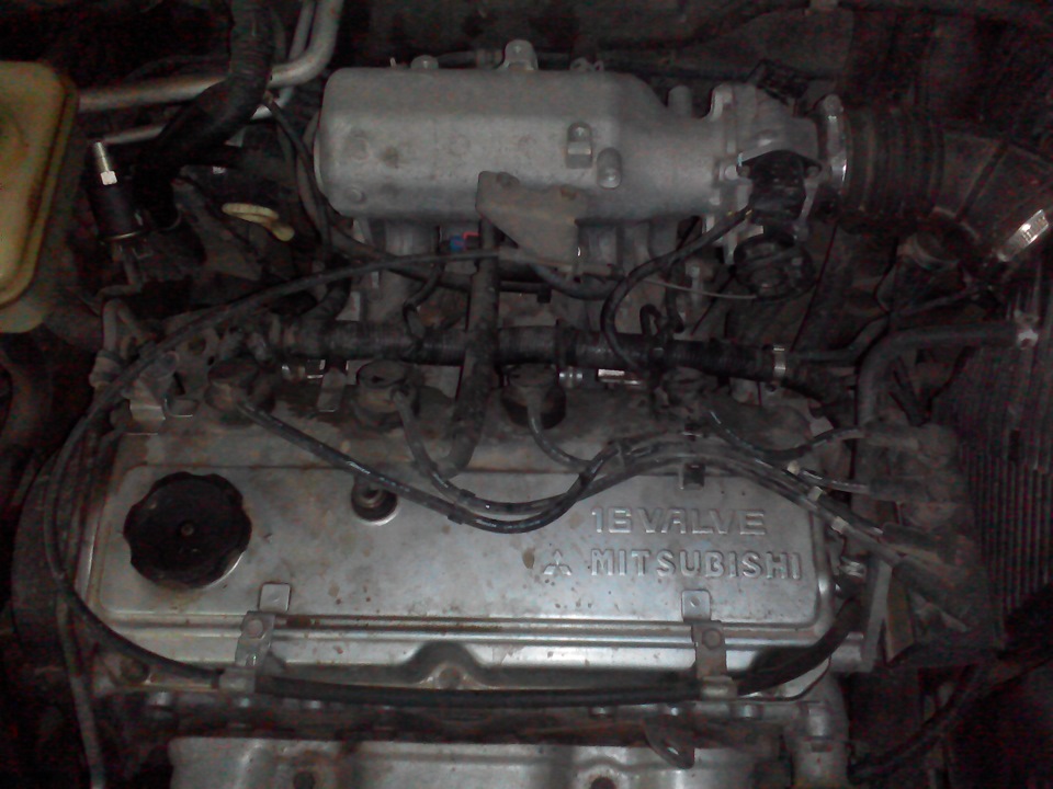

Долго ждал провода. На днях они пришли, сразу решил поменять.
Итак заменил:
1. Свечи NGK BKR5E-11 800 руб.
2. Провода в/в SMW250283848586 Chery 720 руб.
3. Замена своими кривыми руками — бесплатно)))
Сложного ничего нет, главное при установке не перепутать провода к катушке 1-4 2-3.
Вибрация, как описывал раннее, пропала сразу. Разгон стал уверенней. Когда снимал старые провода, в катушке на 3 была черная пыль. Все продул из компрессора. Но появилась мысль, что стоит и катушку заменить. Если есть мысли, посоветуйте в комментах))

Смотрю по фото старые провода и новые подключены по разному. От катушки к цилиндрам. Длинный-короткий и средние

Денсо, конечно убитые, но как они ходили на этом моторе? Мне на гетце они не понравились. Через три месяца заменил на такие же ngk. Я менял поэтапно, сначала свечи, потом провода, потом катушки. Т.к. тяги не было, провалы по мощности — то едет, то не едет. Еще и определить не могли долго в чем причина. Только после замены катушек все пришло в норму. Поэтому наблюдай за поведение машины. Будут провалы по мощности, значит и катушки в помойку. Свечки чаще надо менять, не доводить до такого.
Купил месяц назад. Видимо старый владелец давненько не менял.
вот видимо и мне такое предстоит. Свечи поменял, лучше стало, но как то не совсем то! теперь наверное провода на очереди, а там и до катушек доберусь. А может с катушек начать, как лучше то? Свечи я так и так бы поменял, а как с остальным то разобраться по точнее?..
провода хоть проверить на сопротивление можно и выявить дефектные, а катушки уже никак не проверить. Их и официалы не могут выявить. Только косвенно по поведению авто. Так что можно провода промерить для начала.
